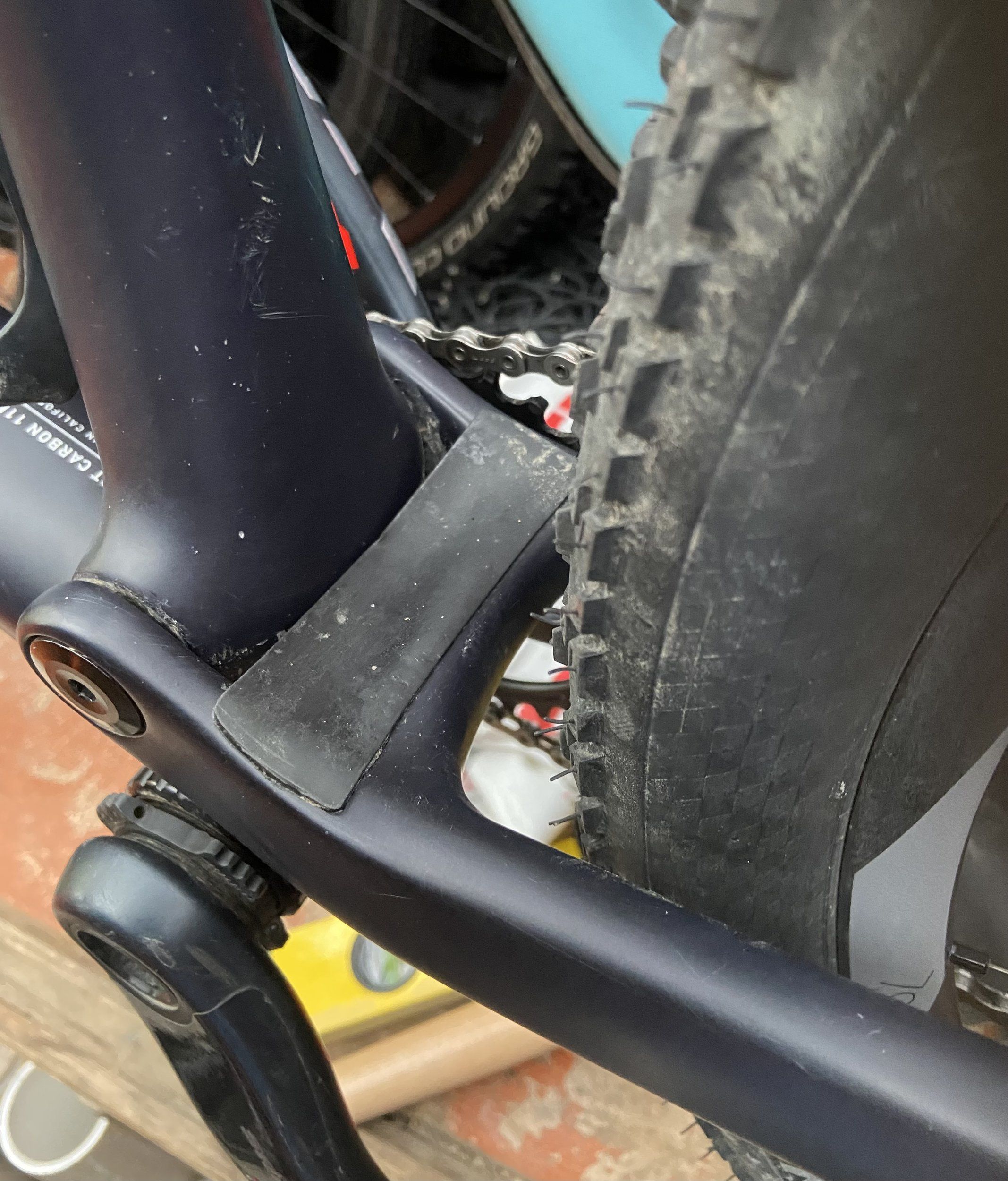

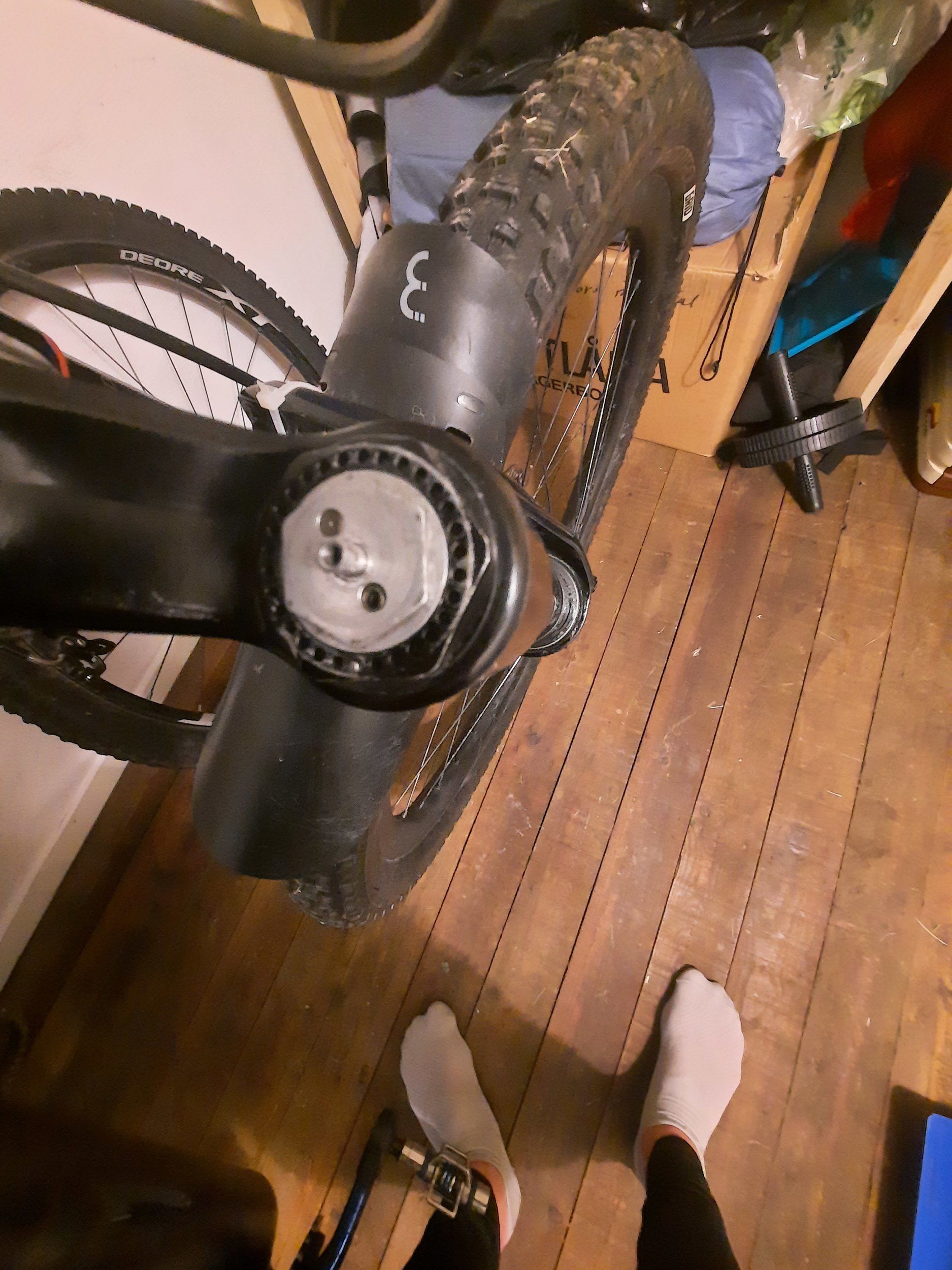

Fick bli ett första test med Marshguard. Springa nog för att slippa sten/grövre grus/ och gnugg. Vattnet som rinner ner längs sadelröret rinner inte in i bakriangeln i samma mängd…förhoppningsvis?Jag körde och kör gummitejp typ:
Frame Protectors
Protect your frame with transparent films or stylish designs | bike-componentswww.bike-components.de
Bara att klippa till samma bredd som kedjestagen och tejpa över hela glipan, fungerar klockrent!
Det går att sätta den längre in mot seat tuben om du vill alt. en remsa till...Fick bli ett första test med Marshguard. Springa nog för att slippa sten/grövre grus/ och gnugg. Vattnet som rinner ner längs sadelröret rinner inte in i bakriangeln i samma mängd…förhoppningsvis?

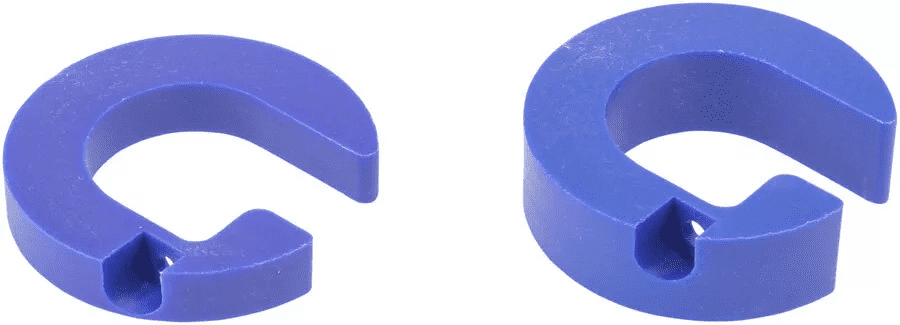

Att sätta in volym spacers på bakdämpare, är det något som går att gör själv
Det är denna dämpare rockshox rs-brn-b1,får det till en delux. Första ägaren gick tyvärr bort, så första o andra året är den knappt körd. Han jag köpte den av körde ett pass i veckan på sommaren, på mest grusvägar. Dem har ett utbytessystem med brain enheter.Det görs när man servar luftburk så gör man det själv så är det troligen inget problem.
Men först måste man veta vad det är för dämpare. SIDlux fanns nog inte 2020 och google indikerar att det kanske är nåt hokus pokus.
Tystnaden i tråden kan ev beror på att konsensus är att om man måste fråga så ska man inte pilla med den. Det håller jag inte med om till 100% men nog måste man veta vad det är dämpare och skaffa sig en service manual först.
Sen KAN det vara så att om luftburken inte är servad sen 2020 så är token det sista man behöver bekymra sig om.
