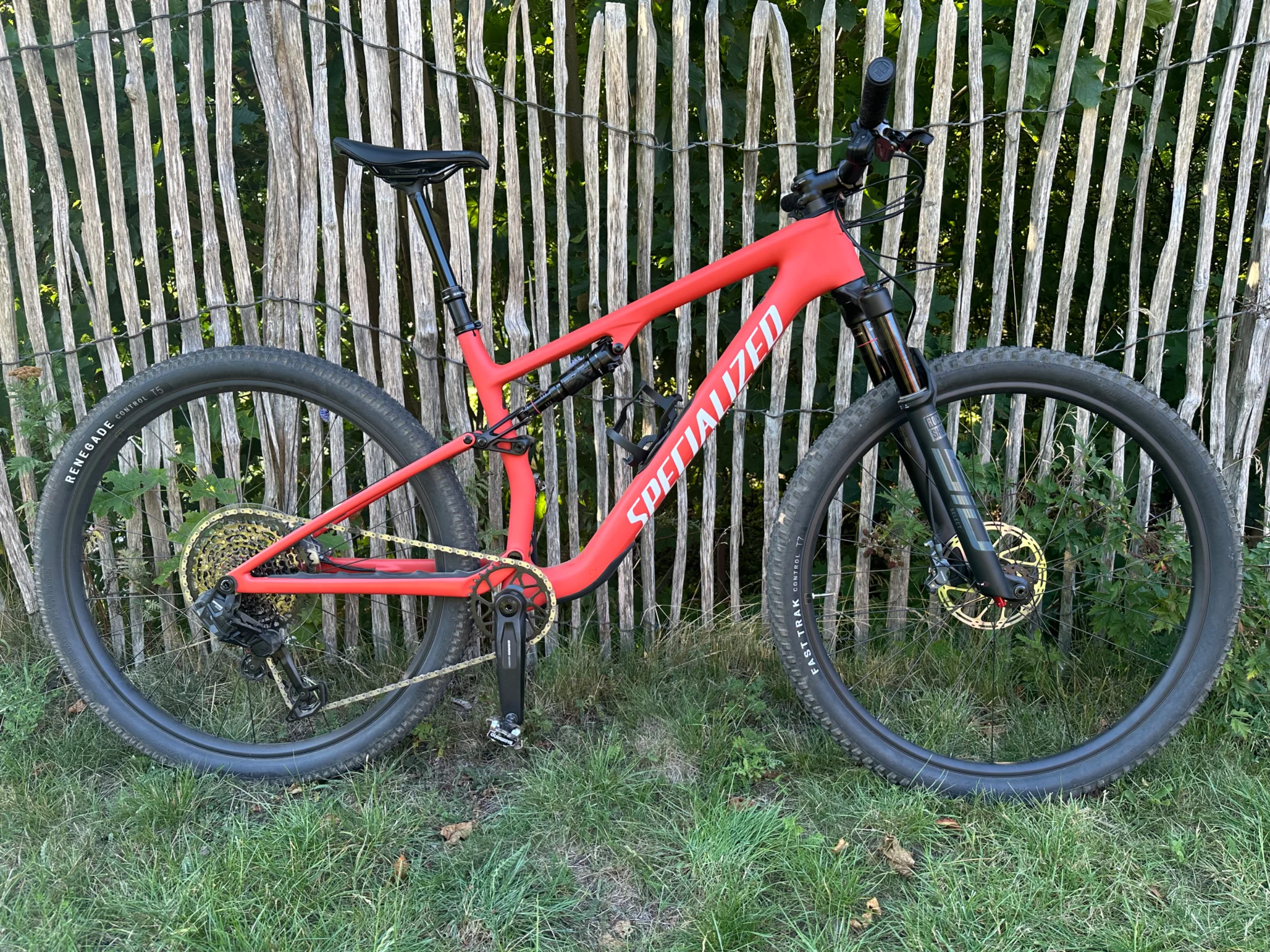

New bike day!
Det är anmärkningsvärt vad lite man får för pengarna när man köper Spez. Men ändå så mycket. Alla tiders snik-spec och en vikt precis under 13kg (sic) storlek L!
Fast på provrundan i skogen kändes den precis så bra som jag hoppats (när man väl fått upp den i fart, ungefär som en fat-bike)! Jag var hemma direkt. Och hur snygg är den inte! ❤️
Jag hann bara vända stammen. Kommer förhoppningsvis byta till mina finare hjul, och ett mycket lättare vevparti snarast. Tror och hoppas att det kan få den att kännas lite kvickare!

New bike day!
Visa bilaga 787130

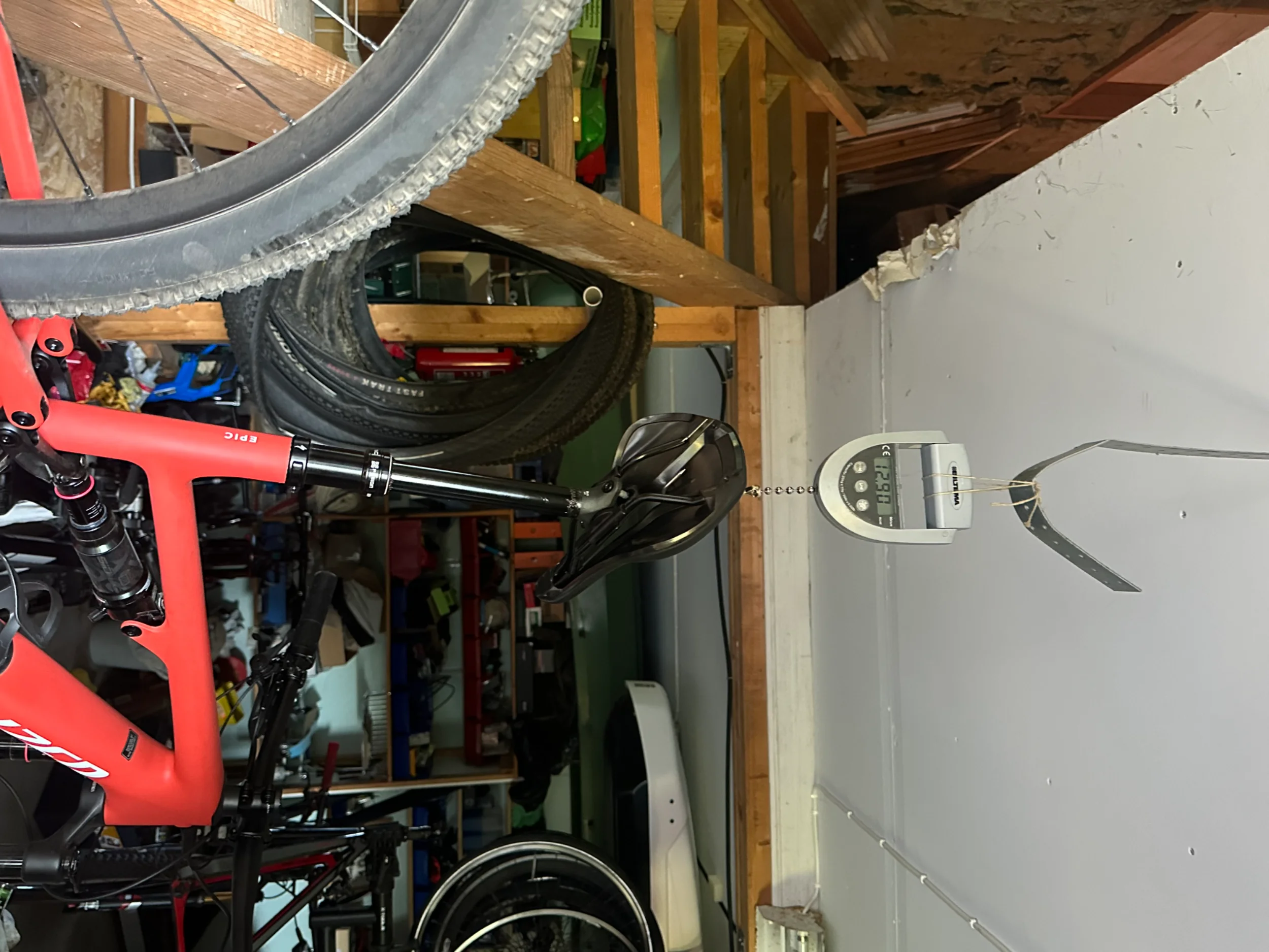

Men väger en comp epic8 13kg ? 🫢
Specialized Epic - The tråd
Litar iofs inte på min våg, men så sa den.
Vägd med några enkla SPD, den medföljande flaskhållaren (tack Spez, generöst av er! 😂) och slang i däcken.
Allt är snik. Aluhjul, styre, stam av absolut enklaste sort. GX-build innebär att reglagen är GX, och ev kedjan och kassetten. Vev och bakväxel är ”S100”, visste inte ens att det fanns något enklare än GX i Transmission. Framdrevet ser pressat ut… Barncykel klass. Men jag vet vad jag gör, planen är förstås en varsam uppgradering över tid. Det är ramen jag är ute efter.

Ytterligare ett par timmar i skogen idag. Jag är förälskad!

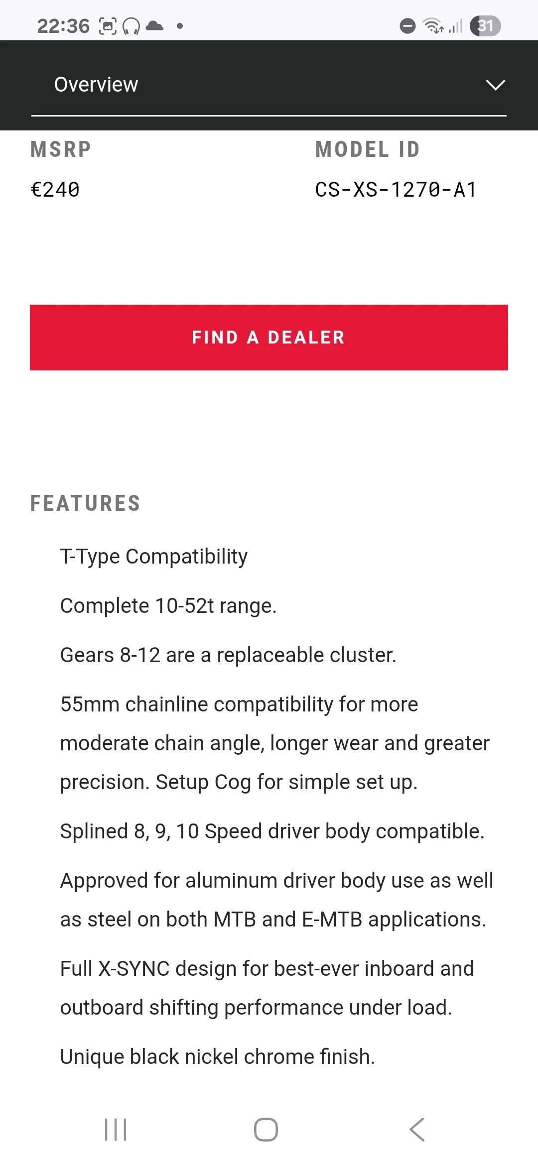

Bara en liten gnutta (konsument-upplysning?) gnäll till på snålheten. Skulle byta hjul idag då. HG-body och kassett på aluhjulen. Nämen, tackar! (Fick gå och kolla specen, och nej, det framgår inte i spec på cykeln. Då sökte jag upp kassetten på Sram.com, framgår inte heller! Wtf.) Jag hade inte en tanke på att en T-Type kassett fanns i HG-variant, men man lär så länge man lever! Så ytterligare ett inköp, body eller kassett, innan cykeln är där jag tänkt i första läget.
Skrev jag att jag verkligen gillar cykeln? :-)
Ja det var som fan, det står inte i spec.
Står dock under features:
Splined 8, 9, 10 Speed driver body compatible.
Antar att de inte kan skriva shimano/hg
Jag hittar det fortfarande inte. Nätbutikerna som säljer kassetten skriver ut det. Men inte Spez eller Sram. Skitsamma. Redan glömt. Nu blir det en Garbaruk-kassett direkt i någon snajdig färg! Får fundera på vad som blir snyggt till rött. Eller ja inte vanligt rött kanske. Terracotta? Eller är det aprikos? :-)

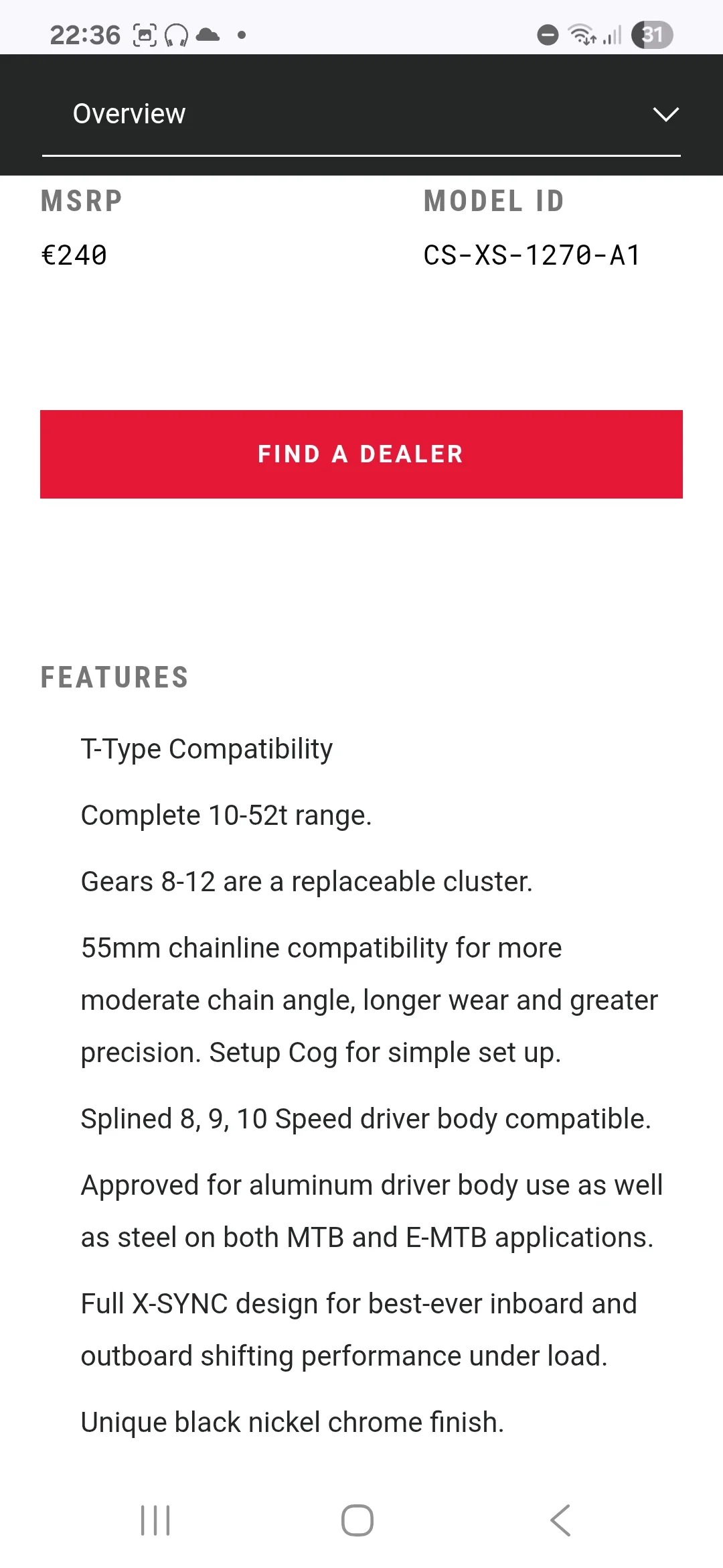

Fast sånt är ju bra att veta. Antar att är denna. Man får trycka på more features först.
Om jag filtrera på interface så är det enligt sram bara denna som har 8,9,10 interface. Vilket alla såklart vet betyder 8-11 mtb
Edit. Bara denna transmission
Visa bilaga 787356
Description är ännu tydligare:
And for the first time on a traditional splined driver body, features a full 10-52t range thanks to the 55mm chainline and integration of the 10-tooth cog and lockring.

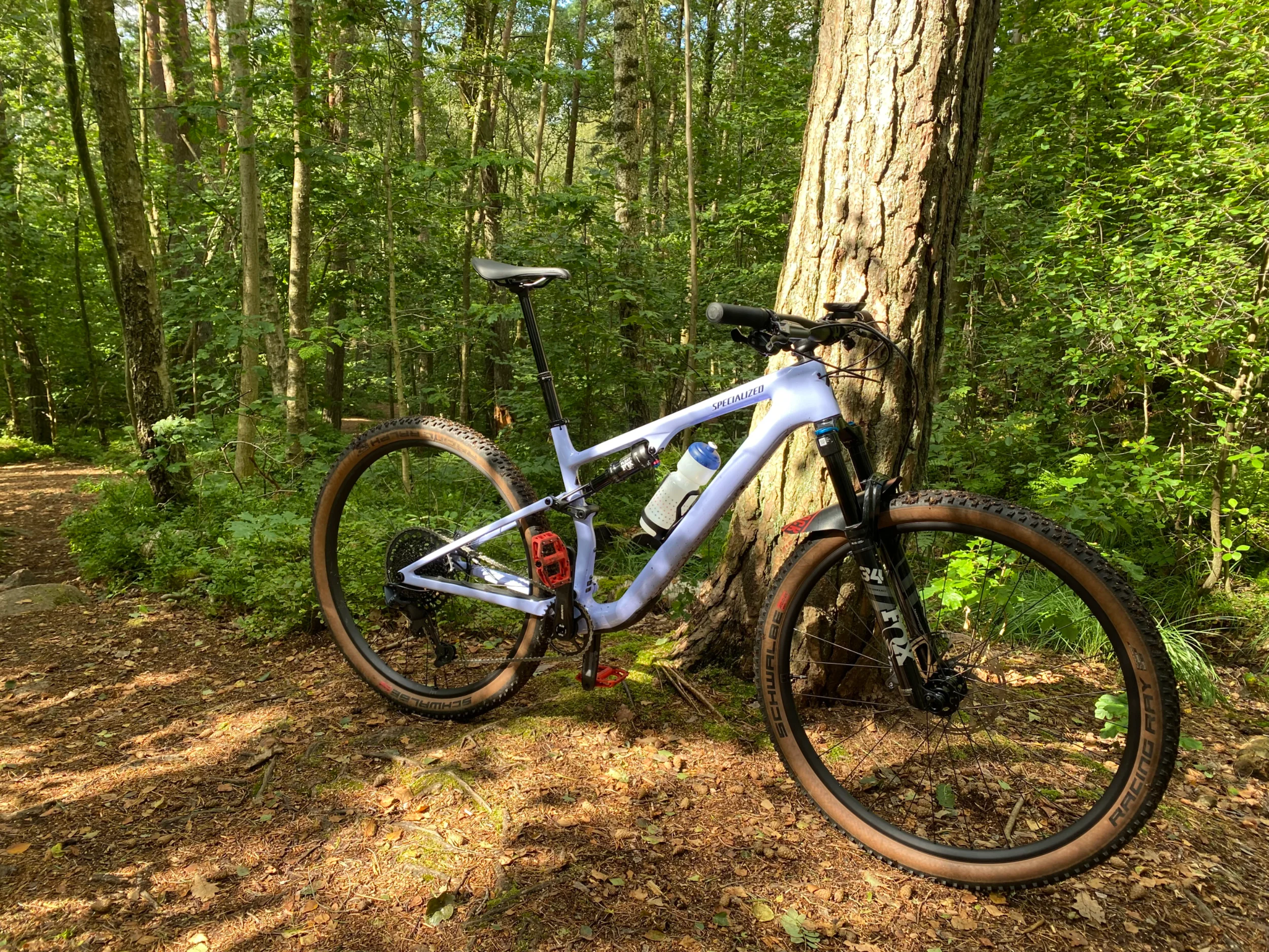

Har aldrig ägt någon ens hyfsat lätt mtb så levde på hoppet att jag skulle bli mycket snabbare med en sån. Så i ett svagt ögonblick slog jag till på tysk rea på den här flicklila rackaren.
Tyvärr inträffade inga mirakel på snabbheten men nu vet jag det (ett PR blev det ändå på testrundan, om än med sekunder snarare än minuter). Kul cykel hur som haver!
Och färgen växer lite på mig.

Jag har ju än äldre variant på ljuslila "dove clay" eller nåt sånt kallades färgkombon. Den växte på mig så tror du kommer gilla din alltmer :)
