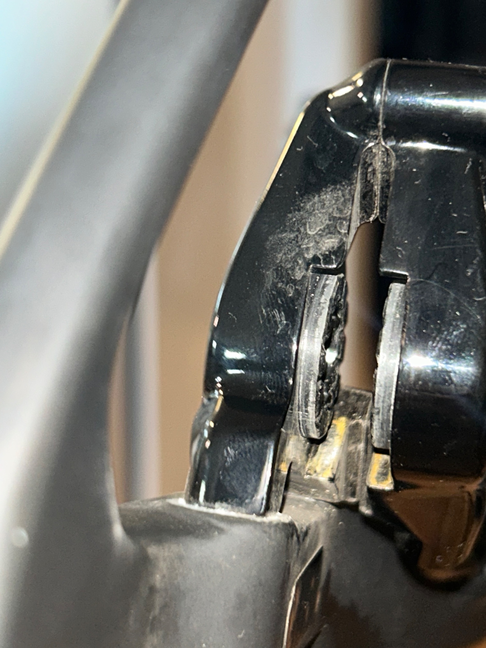

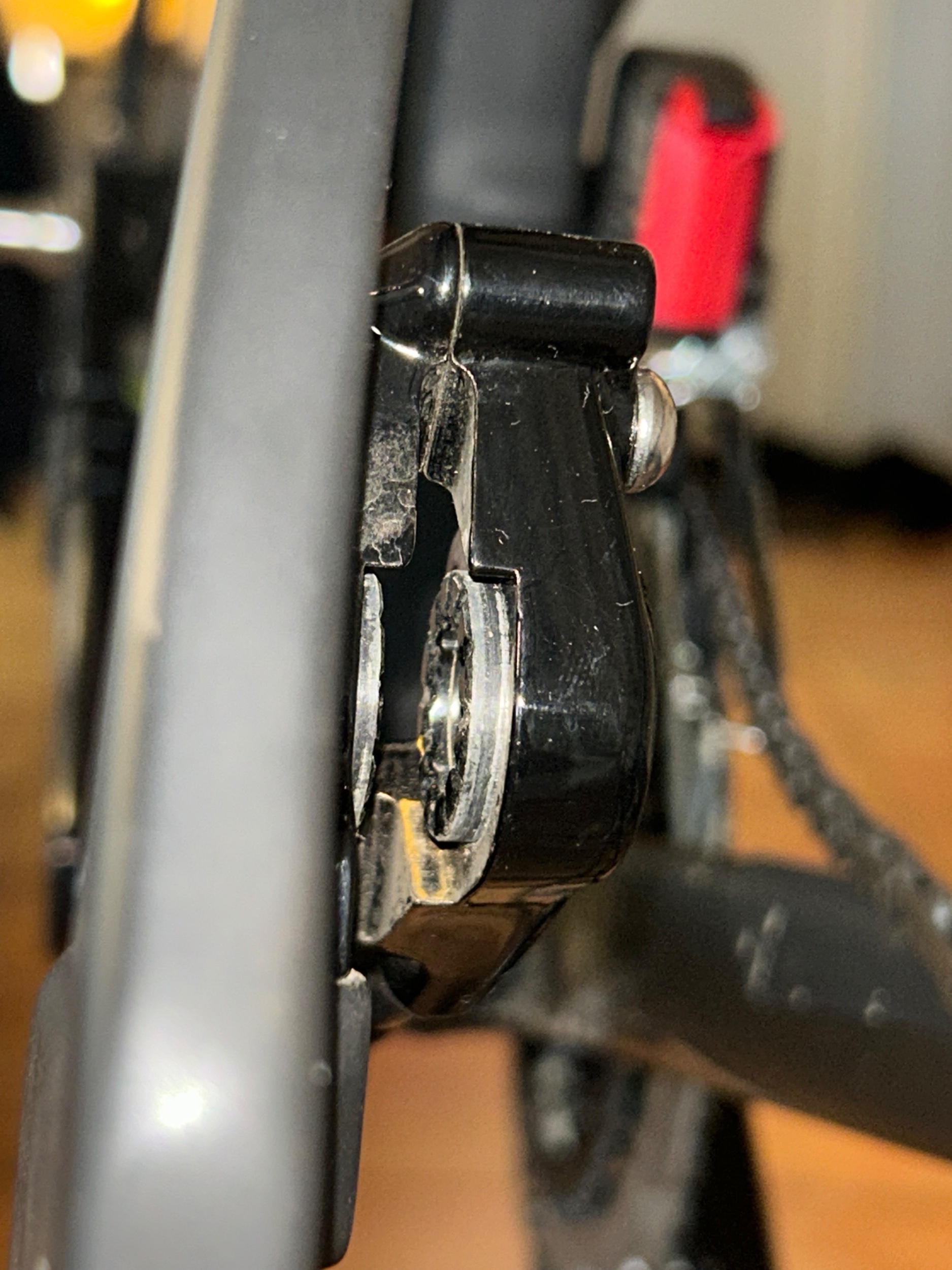

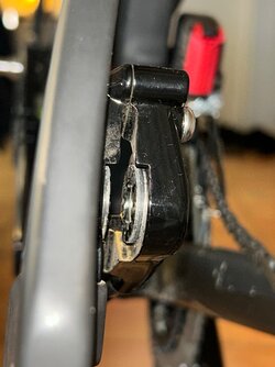

Hur ser ditt luftningsblock ut?Verkar som jag fått med fel (för tunt) block till min nya hoj med Rivalbromsar.
Lyckas inte pressa tillbaks kolvarna, har jag tryckt ut dem för långt?
Har fått helt fel block. Har försökt pressa tillbaks kolvarna med däckspakar utan att lyckas.Hur ser ditt luftningsblock ut?

Har du provat att öppna bleedporten på oket för att släppa ut bromsvätskan den vägen?Jag gav upp. Får bli ett besök hos lbs, synd det är 9mil till vettig lbs men får lägga in en arbetsdag i närheten.
Japp. Fick ut en hel del men det hjälpte inte.Har du provat att öppna bleedporten på oket för att släppa ut bromsvätskan den vägen?
Tack. Jag har svårt att tro kolvarna har börjat kärva då den bara är 6 veckor gammal och rullat ca 50 mil.tvätta rent runt kolvarna med gammal tandborste o isopropanol eller bromsrengöring lägg sen lite typ wd40 runt kolvarna sen lagomt stor ringnyckel typ 13-14mmmellan kolvarna o vicka/pressa tillbaka kolvarna med hjälp av ringnyckelns längd med bleedporten öppen och milt/lagomt våld detta brukar få dom att glida in igen
då kolvarna gått in helt dit med bleedblock lufta bromsen tvätta rent allt igen med iso/bromsrengöring dit med belägg o njut av nästa åktur

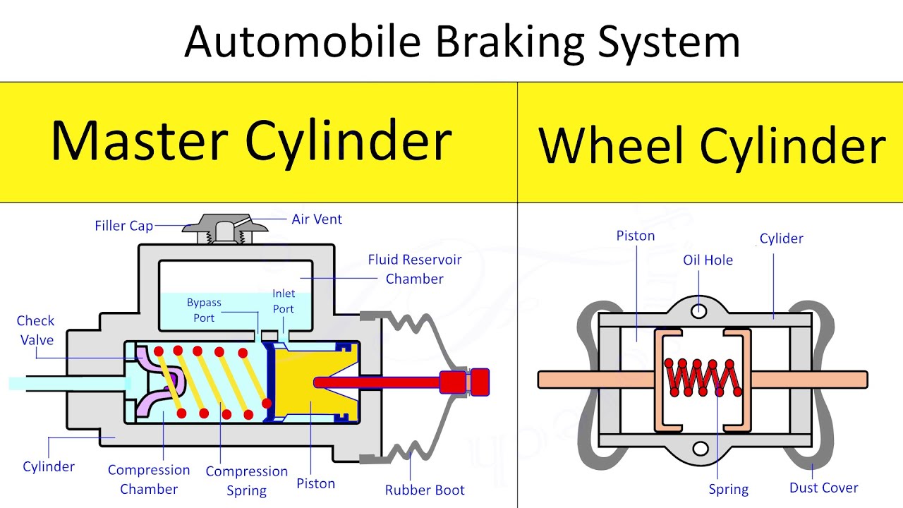

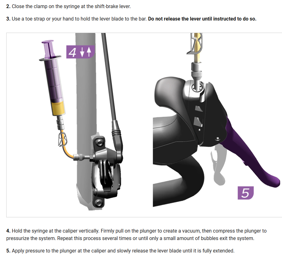

Varför surrat bromshandtag? Då blockerar man ju flödet.Tror inte kolvarna har tryckts ut. Finns både pistong och blåsa i handtaget som kan ha tagit skada om du har pressat hårt med ett överfullt system (jag har lyckats med det). Går handtaget forfarande mjukt till bromspunkten och stumt där är det nog ingen fara.

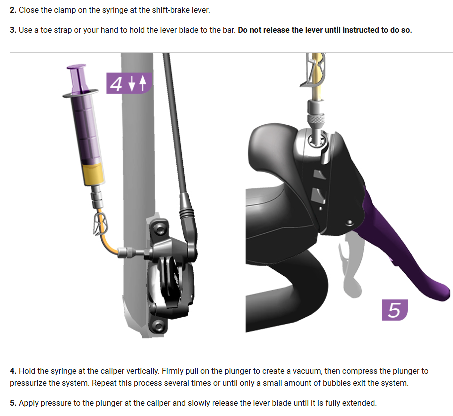

Det är en del av proceduren från SRAM.Varför surrat bromshandtag? Då blockerar man ju flödet.

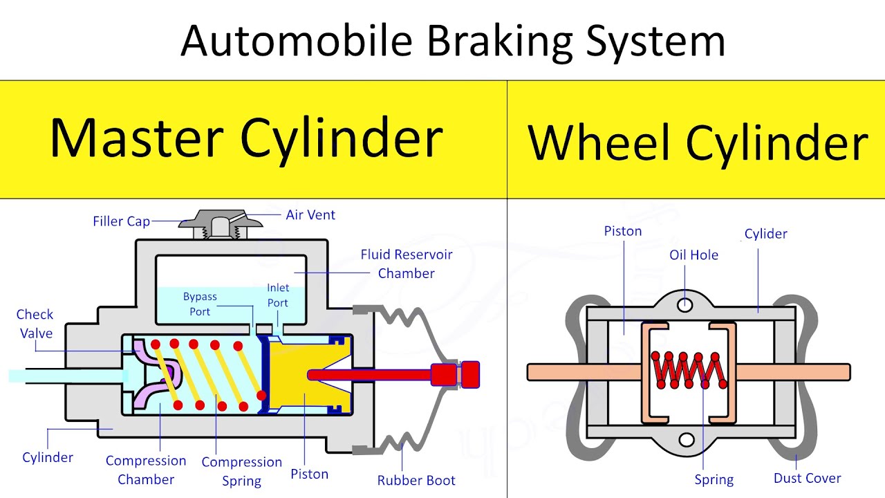

Bilden nedan gäller bil men principen är precis likadant på en cykel.
Vet inte riktigt varför handtaget ska surras men det ger rätt oljemängd till slut. De flesta instruktioner innehåller den. Trycket pumpas fram när allt är klart. När jag testade att fylla utan att surra och sedan justerade ut reachen för handtaget slutade det med att jag sköt sönder packningen mot cylindern så bromsen hängde sig. Blev ett helsike att fixa.Varför surrat bromshandtag? Då blockerar man ju flödet.
Visa bilaga 741400
Jag har följd den. Se ovan.Det är en del av proceduren från SRAM.
Visa bilaga 741403
Hydraulic Road Disc (HRD) Brake Hose Shortening and Bleed Manual | SRAM
Hydraulic Road Disc (HRD) Brake Hose Shortening and Bleed Manualdocs.sram.com
