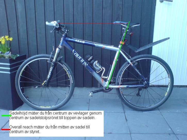

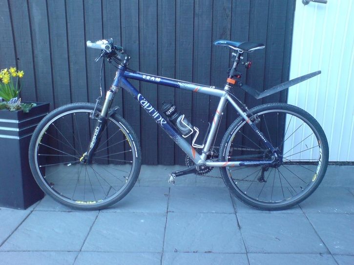

    69 KB · Besök: 70

Den där sadeln kom jag aldrig överens med. Den var för smal för min röv. Sätt dig på en kartongbit och mät avståndet mellan de två märkena. Själv fick jag 11 cm och lägger man tumstocken på sadeln ser man att 11 cm är nästan ända ute i kanten av sadeln.

Du skriver att du inte vill höja sadeln p.g.a av risk för super-aero-position. Men jag tror inte att det är någon risk. Du har ju ganska liten höjdskillnad mellan sadel och styre idag, så det är nog inga problem att höja sadeln lite om det behövs. Fast har du väldigt korta armar eller en risig nacke, kan det vara skönt att ha styret på den höjden du har.
Angående sadelns vinkel så tycker jag att det ser bra ut med tanke på att du säger att händerna domnar.
Att vinkla sadeln bakåt litegrann hjälper till med att avlasta armarna. Idealt så skall man inte behöva belasta armarna med någon vikt, utan överkroppen skall hållas upp utav mag- och ryggmusklerna. Det kan också hjälpa att flytta sadeln lite bakåt för att få bättre balans och slippa stötta överkroppen med armarna.
Att behöva ställa sig upp då och då för att få igång blodflödet i skrevet är inte ovanligt vid landsvägskörning, men det är klart att en annan sadel kan hjälpa.

Jimmie,
jag föreslår att vi gör en liten omstart och börjar i rätt ände. För att det skall bli bra måste cykeln anpassas efter dina unika förutsättningar och inte tvärtom. Är det cykeln på bilden som avsés?
Sadelhöjden 70.6 cm är en grundinställning. Börja med att mäta upp detta från vevaxelcentrum till mitten ovansida sadeln, alltså inte parallellt med sadelröret. Mitten på sadeln är oftast 14 cm mätt från sadelspetsen, men kolla för skerhets skull. Markera gärna dett med en tejpbit. Därefter ställer du in sadeln horisontellt eller möjligen 1 grad vinklad framåt.
Nästa sak du skall göra är att ställa in sadeln i längsled. Det bästa är om du har en kompis som kan hjälpa dig med detta. Du behöver också snöre och en tyngd av något slag t ex en lite större mutter. Detta skall du använda som lod.
Börja nu med att ta en runda på ca 10 min medan din kompis väntar på dig med lodlinan. När du kommer tillbaks så ställer du dig bredvid en vägg och håller i dig med ena handen. Tänk nu på att du inte flyttar runt dig på sadeln. Med foten på pedalen vrider du vevarmen som är närmast väggen så att den pekar rakt fram. Var noga med att ha vinkeln på foten i samma läge som när du trampar. Be nu din kompis att lägga lodlinan på ovansidan av knäskålen och släpp ner tyngden så att den ligger precis ovan skon. Är sadeln rätt inställd så skall tyngden ligga ovanför änden på vevarmen eller någon cm bakom. Om inte, fram med insexnyckeln och justera. Kontrollmät nu sadelhöjden igen. När sadeln flyttas bak ökar man avståndet till pedalen och minskar när den flyttas fram.
Jag ser inte på bilden vad du har för typ av pedaler men är det SPD så utgår jag i från att du justerat klossen så att pedalaxeln ligger mitt i mellan stortåleden och lilltåleden. Alltså, tänkt dig en linje som ligger mellan den stora bulan på fotens insida (stortåled) resp utsida (lilltåled).
Dina domningar kan bero på flera saker eller en kombination av allt; sadeln är för smal, för mjuk eller att du sitter fel på den. Någon ovan nämnde wellpappsmetoden som funkar bra. Lera eller Play'do med gladpack över funkar också. Mät centrumavståndet mellan nedtrycken.
Sadelns breddmått mäter du så här: Lägg en linjal horisontellt över sadelns bredaste del. Även här är en tejpbit bra. Du ser nu att sadeln har en kurvatur. Markera nu de båda punkter, på vardera sida om sadelns centrumlinje, på sadelns kurva som mäter 1 cm upp till linjalen. Avståndet mellan dessa är sadelns effektiva bredd. Har du mätt 14,5 cm mellan dina sittben och sadeln är 13 cm så är den för smal. Om nu måtten stämmer överens med varandra så kan dina domningar bero på att din sadel har för mjuk stoppning.
Vinkla inte fram sadeln ännu mer, då kommer du att få ännu mer domningar i händerna.
Börja med detta så tar vi resten efterhand.

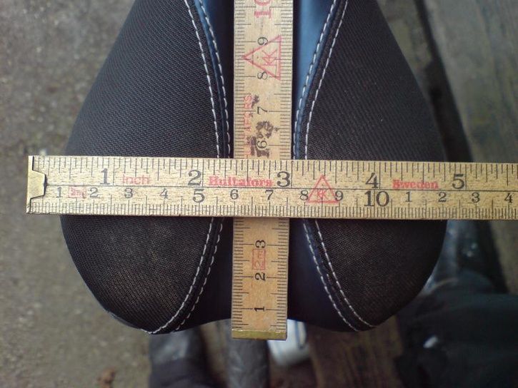

Har försökt mäta sitteben, men det är svårt. Får nog göra en stor laddning trolldeg som jag kan sätta mig på. Men jag tror det ligger runt 14cm. Är det ett normalmått eller har jag mätt helt galet ? Förstår nog dock inte riktigt hur jag ska gå tillväga för att mäta sadeln.
Men mäter jag den bredaste delen på sadeln mäter jag c:a 13cm. Bilen är lite missvisande. Men den är c:a 13cm.

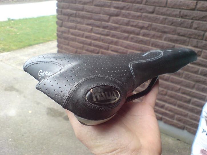

Har en gammal sadel jag inte heller kom överrens med, därav att jag köpte från Biltema. Den har nästan exakt samma mått. Det som skiljer dem åt enbart är hårdheten. Biltemas sadel är betydligt mjukare. Annars nästintill lika.
sadel2.JPG ht=544
Kanske har alldeles för smal sadel ?

Hej Jimmie,
vinkla upp tumstocken så att den ligger horisontellt över sadelns bredaste del. Mät det vertikala måttet från tumstocken ner till sadelns kurvatur med en annan tumstock eller linjal. Flytta den vertikal tumstocken i sidled tills du har 1 cm ner till sadelns kurvatur. Gör samma på andra sidan. I bästa fall har du markerat två punkter på din sadel eller har du läst av måtten på din horisontella tumstock. Avståndet mellan dessa punkter är sadelns effektiva bredd.
Avståndet mellan dina sittben är normalt. Men du drar nog åt de bredare sadlarna.
Du kan nu använda det mått som du har tagit på dina sadel till att jämföra med andra sadlar. Mät på din Selle Italia sadel också. Är den lika smal, prova en bredare sadel. Är den bredare än din Biltema sadel kanske du skall prova en hårdare sadel. Men testa bara en parameter åt gången till att börja med.
Generellt är Selle San Marco smala, även Selle Italia drar åt det smalare hållet. Deras bredare har ofta gelstoppning. Specialized har flera sadlar med olika bredder som utgår från ditt mått mellan sittbenen.

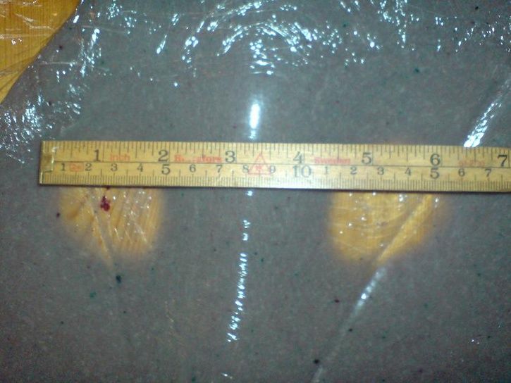

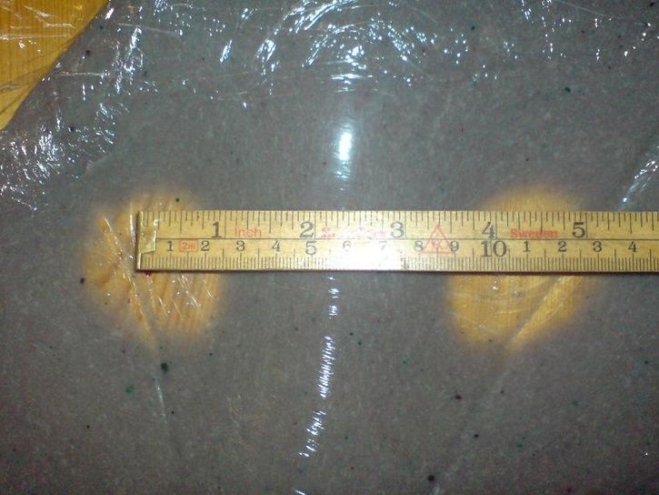

Öroninflammation & halsfluss är domen för mig så jag har ej kunnat ut och cykla ännu. Dock har jag gjort avtryck av röva på playdo. Vet inte riktigt på vilket mått man ska gå. Är det cc eller går man på "rövbenens" ytterkanter ? Här kommer bilder iallafall så kanske ni kan hjälpa mig. Om ni ej läst tråden tidigare så är jag ute efter en sadel som passar min bak. De två jag srkiver om här ovan passar nog inte så bra. Biltema och Selle Italia.
Här kommer bilder.
    67.1 KB · Besök: 76
    61.4 KB · Besök: 70

Snygga avtryck, lite skillnad mot de 130mm som du fick först. Du mäter cc-måttet, alltså 110mm. Detta mått har du nu som en referens när du mäter sadlar enligt vår tidigare mätövning.
Som det skrivs i ett annat svar i tråden så är inte detta måttet den enda parametern. Men det hjälper dig i varje fall att sålla ut vilken bredd på sadel som är aktuell. Sedan om den skall vara mjuk eller hård, ha tydlig sweetspot eller inte, är upp till dig att avgöra.
Min bedömning är att du drar en sadel som har en totalbredd kring 143-145mm.
