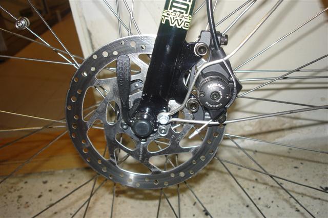

Grr, skulle montera skärmar på min nyinköpta Focus (skivbromsar och stel gaffel). Köptes på XXL tillsammans med skärmar som säljaren rekomenderade. Nu passar såklart inte stagen då bromsoken är ivägen. Hade jag varit tvungen att själv böja till stagen så borde de väl nämnt det? Finns det inte alternativ som passar direkt?
Stänkskärmar och skivbroms
"Genesis lösning" som Chapter 2 visar funkar bra, kräver dock att du byter till lite längre skruvar men i slutändan lite elegantare än att bara vålda på stagen.
