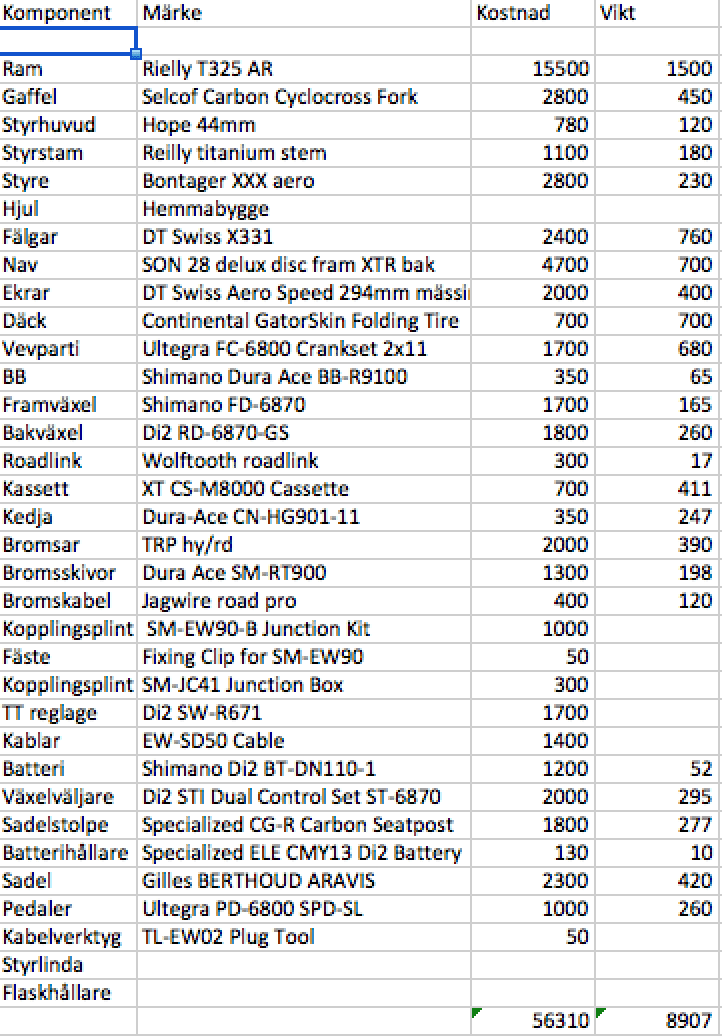

Trots att jag spenderat en del tid på att göra ett omfattande excelark med alla olika tänkbara konfigurationer för att se om det fanns några uppenbara skillnader eller besparingar att göra om man väljer den ena eller den andra vägen så får jag inga större pekpinnar, då grundproblemet nog består i att oavsett om man vill uppgradera en Ultegra grupp till hydralisk eller Hydralisk/Di2 så får man byta ut/komplettera med de flesta komponenter som nya i lösvikt vilket inte gör det billigt.
Så det var mitt lilla vardagsdilemma på lördagskvällen, några goda råd? Antar att det kommer sluta med: gå all-in, det kommer inte sluta förän du är där ändå och vad är väl 55.000 för en bra cykel när man redan har 4-5 st andra som är så bra på det som de gör :)

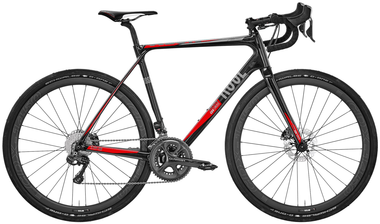

Inte för att jag vill avråda dig från att bygga din drömcykel från scratch, men har du kollat på
Rose Xeon CDX Cross Gravel, kostar färdigkonfigurerad från 26kSEK
https://www.rosebikes.se/produkter/cyklar/cyclocross/xeon-cdx-cross-gravel/
Här finns ett test av den: https://media1.rosebikes.de/cms/2016_10_tour_rose_bikes_xeon_cdx_gravel_3000.kij7fuedqa.pdf
Den har hydrauliska bromsar fästen för skärma och interna vajrar och en hel del av delarna går att byta ut i konfiguratorn.
Men jag tror inte att den klarar 44mm 700c-däck (men den kanske klarar det med 650B-hjul?).

Det var definitivt en trevlig hoj på pappret iaf, helt rätt utrustning om jag valt, dock stöter jag på samma problem som tidigare men omvänt. Men den skulle jag ju få ram-setet över :)
Inte så att jag har något alls emot en kol cykel, har ju redan sådana till andra ändamål, tanken med denna cykel är lite Volvo 240 möter Tesla, en titanium ram som förhoppningsvis borgar för uthållighet 44mm styrhuvud och kraftigare gaffel än en ren landsvägs hoj men sedan moderna komponenter som gör den rolig att cykla på.
Hade jag inte redan ägnat en massa tid åt att leta Ti ramar med "rätt" geo så var den definitivt en vinnare pga utrustningsvalet, hamnade på knappa 40 när jag hade pillat lite med konfigurationen.

Hej freddiesan
Det känns som jag redan har ett par hundra mil i sadeln som jag har vridit och vänt på olika funderingar, och varje gång jag tror att jag hittat en vettig "kompromiss" som jag kan leva med eller en grundplatta som enkelt går att uppgradera så fastnar jag på att just den kombinationen inte går att välja.
Men för att öppna upp för hur jag kommit dit jag kommit istället för att argumentera för mina val så kan jag ju säga vad som är skall krav och vad som gärna kan bli något annat bättre om jag missat att det finns.
Ändamål, att kunna ta mig fram på allt som kan kallas för väg utan att det skall behöva gå i ultrarapid när man får lite asfalt under gummit och känner för att trampa på i några timmar.
Ram: Titanium, om inte någon kan trolla fram en snygg klassisk Rado hoj i rostfritt som rymmer minst 35mm däck jag har inte gjort det iaf. Jag trivs otroligt bra i Giants kompaktramar när det skall gå fort, men har inte riktigt hittat den optimala långdistans komforten i annat än skönt gungande stålhojjar från ungdomen.
Sadel: här skall det sitta en spänd kohud från gille bernthoud som förhoppningsvis kommer att bli skönare med åren, den skall dessutom sitta på en 27,2mm stolpe med någon sorts dämpning.
Hjul: Hellre breda låga än motsatsen, vilket gör att kolfiber inte ger mycket fördelar över alu. så förmodligen någon mtb fälg typ DT swiss 331 med ett slitstakt nav och kanske en dymo fram, vilket inte är bestämt än.
Styre: Lätt och responsivt men inte överdrivet styvt, stå cyklar inte mer än nödvändigt, lite aero skulle inte skada om man skall ha dymo och skärmar så man kan spara någon watt här och där.
Bromsar, Hydraliska skivor, dels för att kunna byta hjulpar och däcktyp utan att behöva tänka på bromverkan sen lockar underhålls aspekten och modulering när man åker fort eller har last på cykeln.
Växlar, pålitliga helst så underhållsfria som möjligt och gärna elektriska för att kunna uppnå lite fire-and-forget känsla, sen kommer man ju att belamra styre med allsköns apparater och ramen med väskor så att ha en intern dragen Di2 känns inte fel. Jag har även förstått och erfarit själv att inte allt för sällan är det otippat händerna som tar stryk under långturer, så att kunna variera grepp verkar vara smart, vill man ha pinnar så är det ju enkelt med Di2.
Däck, i vanliga fall är det enkelt GP4000 fixar biffen, men nu tänkte jag ta chansen att bli slanglös och om man skall lyckas med det och hålla vikten nere och bredden uppe 32mm slanglöst så har jag läst en del gott om gator-skin ur rullmotstånd och punkterings resistens.sll
Annars är jag väl öppen för vad som helst :)
Just det, packning är tänkt att klara sig med ramväska och sån där hemskt ful rulle under sadeln när farten spelar någon roll, om jag blir sugen på att snurra rint jorden eller nått så får jag montera lite pakethållare och väskor.
Mvh
Chris

Förvisso sant, men
Jag är tämligen säker på att Rose valt Kolfiber för att göra en så styv och lätt ram som möjligt och den leverantör jag överväger har valt titanium av likande anledning men andra skäl.
Överdimensionerat styrhuvud för att få en stabil och vridstyv framtriangel och bra infästning för gaffeln, titanium med utvalda hydroformade rör för att få en dämpning i ramen, dropout som möjliggör 700c 650b eller 29'er hjul och har plats för skärmar, så visst är det så att matrialet i sig inte gör något särskilt för ramen men den som valt att designa med materialet har förhoppningsvis haft en tanke.
Ramen väger mellan 1250-1350 beroende på storlek, hade jag jagat gram så erbjuder samma tillverkaren en kolfiber ram på 649gr men den är designad för något helt annat än det jag tänkt mig.
Självklart har jag övervägt att beställa ett specialbygge, men då jag äntligen hittat någon som har en ram som har alla grundfunktioner som jag letat efter så är det egentligen bara Geo eller storlek som jag kan tänkas behöva tweaka, men lyckligtvis verkar inte det heller behövas men om så är fallet så får jag samma ram anpassad med 4 månaders väntan.

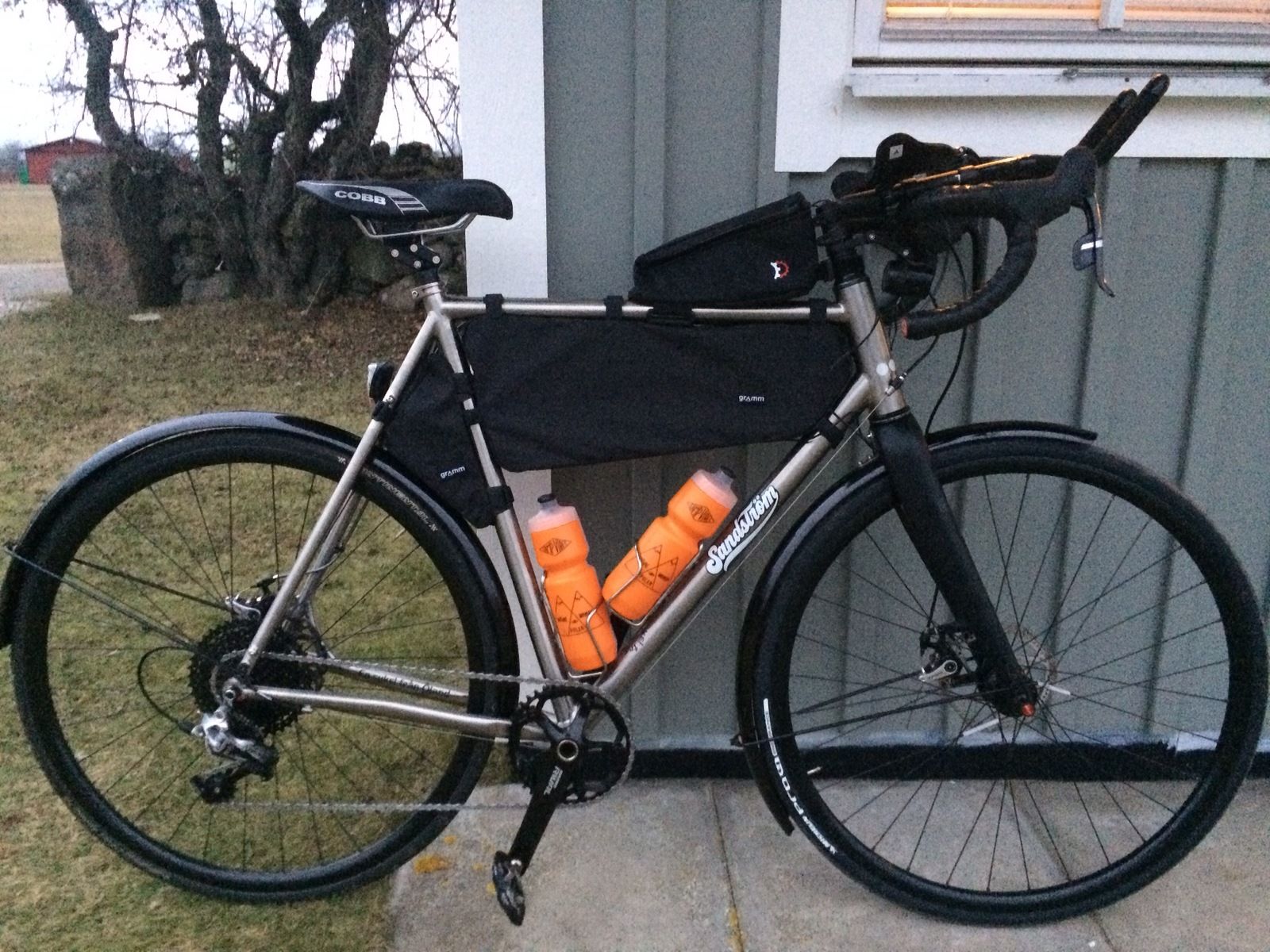

Sådär ja, blodad tand eller inkastad handduk?
Har definitivt lite mer på erfarenhetskotor i alla fall, skall man starta tidigt så bör förberedelserna vara klara kvällen innan, väderleksrapportens del om vind är inte bara för seglare, utan aktiv gps anvisning bör man studera kartan ordentligt och en del saker till.
Rullade som sagt ut från Sthlm gott och väl 2 timmar senare än jag borde, sen spenderades allt för mycket tid till kryssande på grusiga cykelvägar innan det började kännas ok i Tumba ungefär, skön cykling genom Botkyrka och ett lite dåligt vägval innan Östertälje. Som belöning fick jag åka skurusundsfärjan för första gången och se en del av Mörkö då motvinden säkerställde en lagom fart, efter denna ca 3 mil långa sceniska route så kom jag så småningom till metropolen Mölnbo där vart kaffe och lagom mycker kexchoklad gjorde mig go och glad.
Upp på cykeln och på det igen, rullade på hyggligt och med 55 km kvar till Flen kändes det helt möjligt att slutföra, i stjärnhov så sade dock den intakta delen av förståndet stopp, kolsvart väg 57 som solocyklist iofs med varselväst och lampor men vägen är inte bred och farten oftast hög.
Så målet bommat, ingen pokal, men målsättningen uppfylld tack vare omvägen så stannade Strava på 109,9 km precis 6 sekunder tillgodo på det ursprungliga målet att trampa de 11 milen till Flen på under 5 timmar.
Hemåt idag hade ambitionen sänkts och målsättningen var att passera Gnesta och ta valfri pendestation tillbaka till storstaden, det blev Mölnbo som fick vara checkpoint igen, utan vind i plytet och med förvånansvärt OK ben så rullade vi in på perrongen med 26,8 i snitt på de 52km och 7 minuter till nästa tåg.
Har jag fortfarande lust att bygga långfärdshoj, o ja, har jag lärt mig något som internet cykling inte kunde bidra med, absolut, är det skönt att cykla länge utompass i februari, både ja och nej, men det är kul så länge man trampar på.

Grundtanken är oförändrad, vissa detaljer justerade av praktiska skäl och för att engagera kunnigare och personer med design touche så har jag 2 områden där jag känner mig osäkrare än på resten.
Hjulbyggandet, får lite olika bud om ekerlängd beroende på vilken kalkylator jag använder, kanske inte så konstigt men som total noobie med extrema kontrollbehov känns det lite oroande varierar iofs bara 1mm och medeltalet verkar hamna på 294mm oavsett. Mässing eller aluminium nipplar, självklart vill jag ha lättast möjliga hjul men hatar runda nipplar oxå, hur prioriterat man rätt, DT swiss eller Sapim, spelar det någon roll?
Hör och häpna men velar även en del gällande färg trots att det är en Titaniumram, blir ju mest Ti och svart med tanke på komponenterna men skall man bryta av med någon annan färg för att få lite roligare utseende, sadeln blir ju av naturliga skäl brun men är inne på att blanda in röda inslag. Jag tänkte ju inte gå loss med sprayburken direkt, men lindor, kabelhöljen, styrlager osv. Goda råd mottages utan löfte att de kommer följas.
Det får räcka där för nu, de härjedalska vägarna får snart dator att studsa ur knät, byter dödsgrus och isfläckar mot bak halka och nysnö i en vecka.
    59.5 KB · Besök: 140

Det är väl just budgeten som är det som sticker mest i ögonen, inte för att det är ouppnåligt bara för att det fort blir en hel del när man plockar ihop de prylarna man sneglat på lite för ofta och länge. Realistiskt tror jag att det skall gå att kapa runt 10% ytterligare minst genom lite smarta inköp och gluttande på köp och sälj, tanken är ju att den skall rulla många mil så allt utom ram och lite annat blir mer förbruknings artiklar så då gör det ju inget om det är lite inkört av någon annan.
Nu känns det dock som man tänkt och funderat väl länge så nu önskar man att prylarna stod i hallen när man kom hem :)

Ledsen, men jag är tveksam till hela bygget. Var handlar du, ser ut som du betalar 50-100% för mycket på många prylar. En M8000 kassett funkar väl inte med Ultegra/Dura-Ace växlar (?), de har olika sprocket pitch (3,69 resp 3,90 mm). Varför Gatorskin och inte GP4Season 32 mm eller något grusigare som Challenge Chicane Race 33 mm, Conti cx speed fold 35 mm eller G-One Allround 35 mm? Osv.
Håller med HåkanC om att en Rose för 20K mindre ger dig en betydligt bättre cykel https://www.rosebikes.se/bike/rose-xeon-cdx-cross-3100-gravel/aid:887833
Bygg om framhjulet med ett dynamonav och du är typ klar.

Sixten Fors sa:
Fast den där är inte gjord i titan. Sjukt osexigt i jämförelse.

Blir bra det här! Varför inte Shimanos egna hydrauliska bromsar? Hy/rd är inte vad en förväntar sig se på ett bygge likt det här. Stora och fula är dom också :(

Vidare...
Tar XTR baknav 11-spd Shimano road kassett?
Smala däck och 4000 kr för stolpe/sadel för att kompensera och få tillbaka lite komfort?
Dura-Ace-skivor för 1300 kr, varför inte gå upp i diameter om du vill bra bromsverkan och köra lätta KCNC Razor skivor 160mm/74g bak och 180mm/96g fram, totalt kostnad 500 kr inkl. 12 st 1-grams skruvar i titan.
Osv.
Sorry for being an asshole, as usual :-)

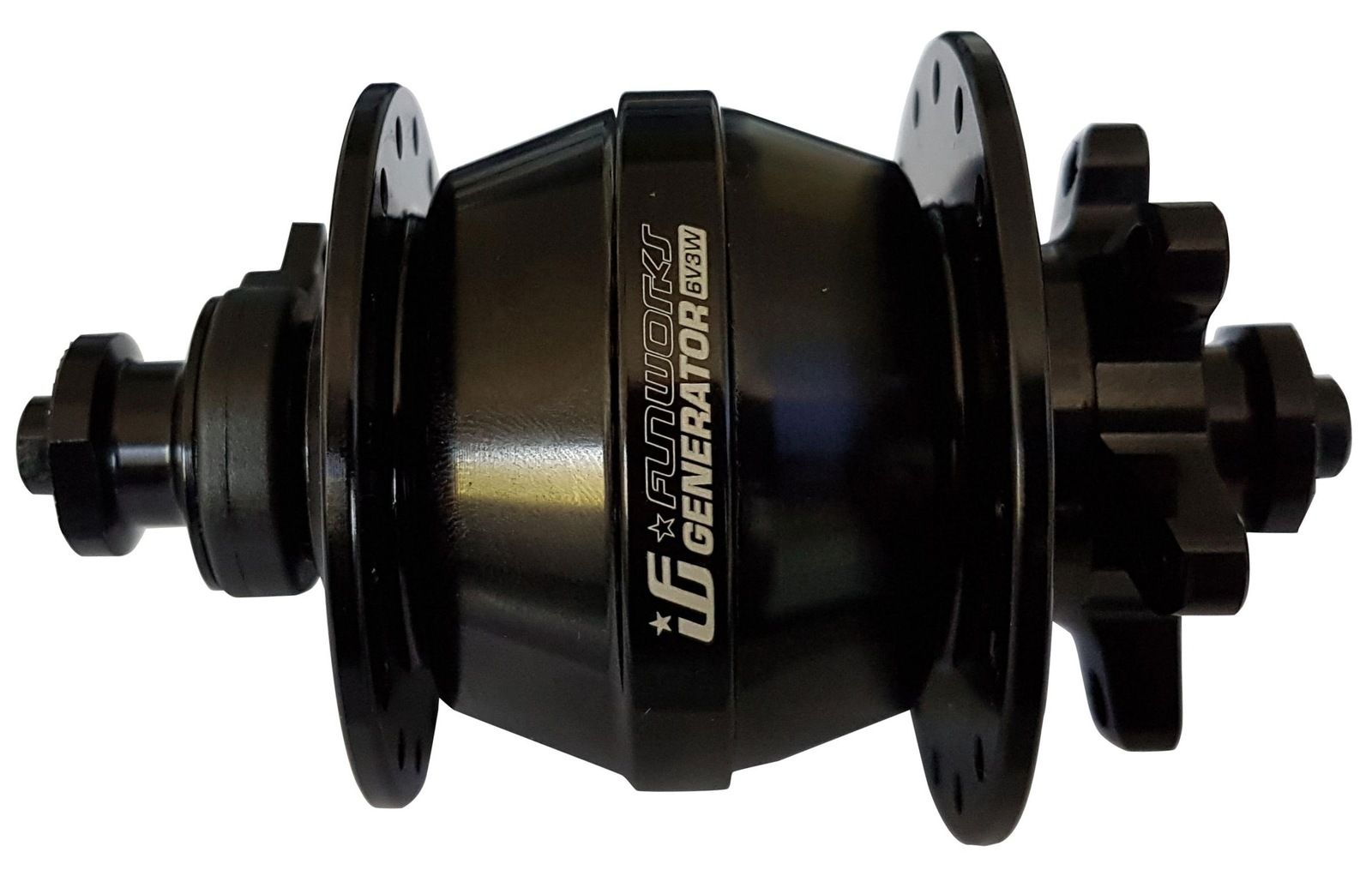

Stöldresistent vardagspendlare
Vidare...
Kanske låta Actionsport bygga hjulen åt dig för halva priset av dina 9100 kr?
Framnav: Fun Works Dynamo 410 g https://www.actionsports.de/en/fun-works-generator-hub-dynamo-is-disc-5x100mm-black-20632?c=552
Baknav: Fun Works N-Light One 260 g https://www.actionsports.de/en/fun-works-n-light-one-48t-is-disc-rear-hub-6-bolt-black-14723?c=552
Fälgar: DT XR331
Ekrar: DT Aero comp höger bak + vänster fram, DT Aerolite på motsatta sidor.
(eller Stan's Grail 32H fälg + DT Aerolite överallt)

Sixten Fors sa:
Vidare...
Fälgar: DT XR331
oj, har FW ett dynamonav? Aldrig sett. Men vore kul o se tester på.

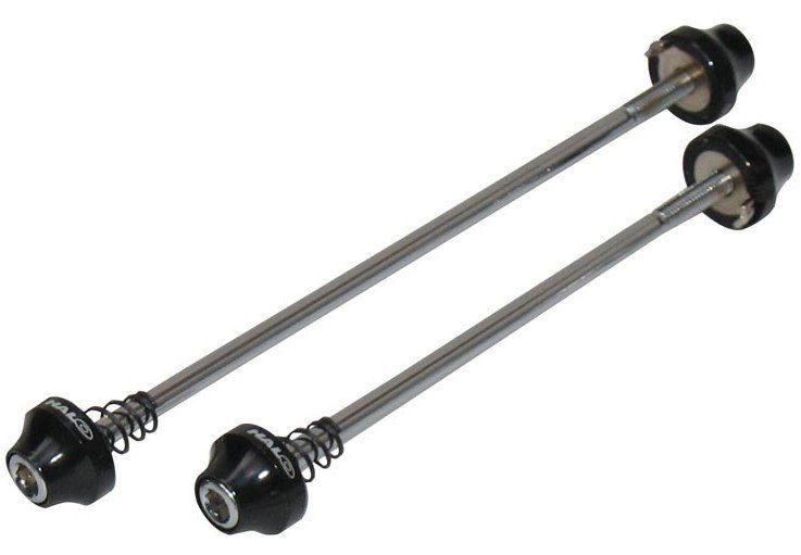

Sixten Fors sa:
Fast nu trillar vi ifrån det här med "drömcykel" igen. På den vill man kanske inte ha fw nav och halo qr:s? Inte jag iallafall, hur vettigt det än må vara, så hör det inte riktigt dit.
På sin drömhoj ska man ha axlar från paul components liksom. Även om de kostar 10ggr så mycket för exakt samma funktion.
Jag är nog också inne på att vill man bli helt nöjd med sin satsning skall man följa sin inre röst istället för sin plånbok. Men är man det minsta tveksam till vad man ger sig in på bör man vänta tills man känner sig mogen. Men grejer i titan väljer man för att man absolut vill ha det (Om det nu är det man vill.), det behövs inget rationellt tänkande om man anser sig ha råd.
Sixtens cykel är säkert mest bang for the bucks, men det känns inte som det var fokus från början. Dock är det ju grymt bra att få veta vad som inte är kompatibelt för det är ju dyrt skrot eller dålig fördröjande business.

Men vad jag inte förstår är varför både STI och TT-reglage?
SW-R671
Om du vill ha fler knappar på olika platser på ett bockstyre borde väl "styrtoppsknapparna" SW-R600
eller "spurtknapparna" SW-R610
vara ett bättre val?
Men oavsett bör du se till att få en fem-ports "junction box"; SM-EW90-B: http://happymtb.org/forum/read.php/1/2842379/2842593#msg-2842593
/Håkan
Sixten Fors sa:
Men om man inte köper cykeln för att ligga med funkar det säkert med en Rose i kolfiber :-)
Sixten ta nu inte det här på fel sätt, men jag är säker på att inte ens du förälskat dig i eller haft passionerade relationer bara med de kvinnor/saker/osv som har varit av störst praktisk nytta utan att en del andra kriterier har fått vara med och styra.
Just den där Rose cykeln som säkert är något alldeles extra för många andra ser bara ut som en lvg hoj med viktproblem runt naven i mina ögon, och ja, jag vet att den är lättare än mitt bygge kommer bli, men det känns som man bara klämt dit ett par feta svålar på en racer när jag tittar på den.
Däremot gillar jag att du hittat besparingspotential på 25-50% på mina inköp det är värdefull info som jag gärna fördjupar mig i, vart är dessa superbilliga leverantörer som jag missat. Priserna skall som jag skev tidigare ses som budgetpriser då de bygger på info om det ungefärliga marknadpriset och jag hade nog räknat med att hitta det lite billigare men inte såg jag att det fanns så stora besparingar att göra.

Sixten jag uppskattar verkligen dina snabba och fiffiga inlägg, men nyss så noterade du ju själv mitt irrationella val av em mtb kassett så den kommer nog passa bra på ett xtr nav. Den uppsättning hjul som är tänkt som standard är den du ser i listan, 32mm känns inte som jättesmalt för asfaltsturer även om man naturligtvis kan gå upp i dimension då ramen sväljer upp till 44mm om man vill ha skärmar.
DA skivorna är mer ett arv från att jag övervägde en deal på ett par DA carbon hjul-set innan jag bestämde mig slutgilitigt för att bygga egna, så det är bra input att det finns billigare skivor, dock vet jag inte vad jag skall med skruvarna till på ett centerlock nav, för att vara lite jobbig tillbaks :)

marr sa:
Sixten Fors sa:
Just de där axlarna skramlar nog ganska löst både i nav och dropouts är jag rädd. Men skall definitivt snöa in lite på vilka onödiga tillbehör man kan blinga med.
