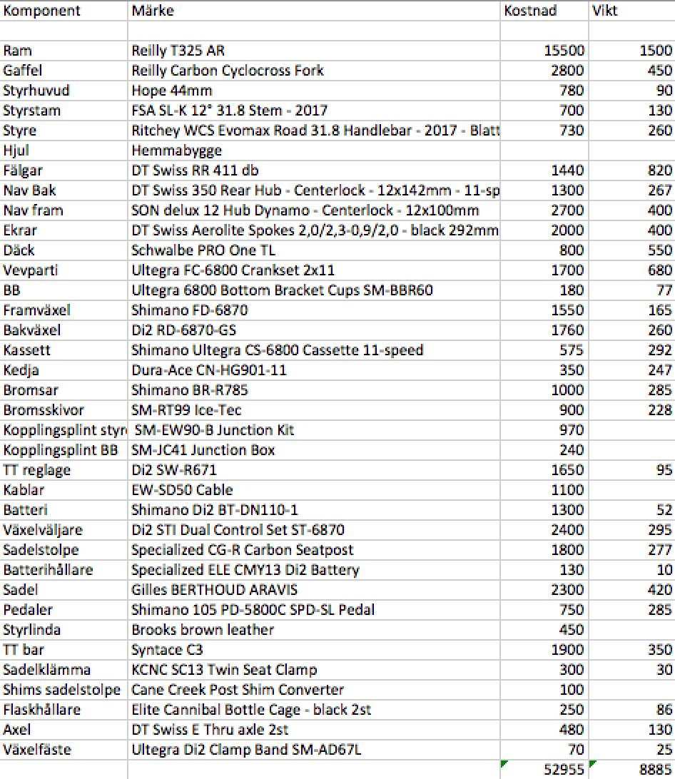

Kanske låta Actionsport bygga hjulen åt dig för halva priset av dina 9100 kr?
Framnav: Fun Works Dynamo 410 g https://www.actionsports.de/en/fun-works-generator-hub-dynamo-is-disc-5x100mm-black-20632?c=552
Baknav: Fun Works N-Light One 260 g https://www.actionsports.de/en/fun-works-n-light-one-48t-is-disc-rear-hub-6-bolt-black-14723?c=552
Fälgar: DT XR331
Ekrar: DT Aero comp höger bak + vänster fram, DT Aerolite på motsatta sidor.
(eller Stan's Grail 32H fälg + DT Aerolite överallt)
Om jag går i land med att snickra ihop hjulen helt själv kan ju bara tiden utvisa, kan definitivt bli så att jag behöver skrika på hjälp innan det är klart, men tanken med att bygga själv är att ju att lära sig lite nytt som man inte testat innan så man vet om det är kul och värt att upprepa.
Sen inser jag att vi har lite olika sätt att se på vad halva priset betyder, i min värd är det samma pryl för hälften så mycket pengar, andra prylar för mindre pengar är något annat som förvisso kan leda till samma funktion men det är inte per definition så att jag sparat 50% på mitt tänkta inköp.
Tro det eller ej, en viss tanke ligger det bakom vissa val av komponenter även om det kan vara svårt att tro det :)

Tack för alla goda råd, även om jag fortfarande saknar en del eststiska riktlinjer som kommer vara minst lika viktiga när jag börjar visa byggbilder.
Men några klargöranden, en av grunderna för detta bygge är att det skall vara titanium, ramtillverkare är vald baserad på en massa olika kriterier och jag får det jag betalar för med en enda kompromiss (som jag känner till) jag skulle vilja ha 27,2mm stolpdiameter men då hade jag fått vänta minst 4 månader extra på att få ramen så där har jag själv valt att kompromissa.
Varför denna ram, om man inte ser skönhten i materialet så kommer jag nog inte kunna övertyga någon om varför just denna metall, men om vi pratar om hur den är hanterad istället.
Konstruktören har haft detta som sitt eget favorit material under hela sin aktiva karriär, hittills har han legat bakom minst 4-5 olika fabrikats Ti ramar under 20år som alla har gott rykte. Rörkvalite är valt utifrån funktion och hydroformas för att få de egenskaper som är avsedda.
Axel avstånd och dimensioner gör att i samband med skivobromsar så kan jag välja 622, 650 eller 29" hjul beroende på vilket underlag jag skall cykla på, dessutom kan jag få in däck upp till 44mm med skärmar monterade.
Bakre växelörat är lösttagbart, så ramen blir inte skrot per automatik om olyckan skulle vara framme vilket inte inte är fallet med alla andra liknande ramar. Styrhuvud är kraftigt överdimensionerat för att klara av jobbet utan problem och kompatibelt med ett antal olika gafflar som jag valt mellan.
Sen är det möjligt att eftersom priset är ganska konkurrenskraftigt för vad jag köper att delarna svetsas ihop i ett fjärran land som är minst lika exotiskt men inte lika cykelromantiskt som en skitig verkstad i England, men det står jag ut med.
Konstiga val som jag själv gjort baserat på andras erfarenheter om att det går är i huvudsak, mtb baserad bakände på drivlinan. Jag kunde ju kört cx upplägg hela vägen och kört 1x11 eller något sånt med lämplig vev så hade det blivit billigare och mindre saker som kunde krångla men jag ville ha 2x11 med möjligheten att köra bergsklättrings etapper utan att klappa ihop i benen. Går det? absolut, kommer det bli bra? kanske, komer jag testa? definitivt, vad riskerar jag? att behöva byta till en väg kassett om det visar sig vara en dålig ide.
Konstiga hjul, dyra mtb fälgar med aero ekrar men antik lågprofil fälg. Jag vill ha hyffsat lätta hjul och en dynamo tynger redan ner i kombo med 32 ekrat för tillförlitlighet med skivbroms, vill kunna åka bredare däck utan ballongform. Om man väljer en lätt mtb fälg så får man lite bredd, ganska OK vikt och slipper förhoppningsvis att bli ett segel i sidovindar när man bara har 18mm höjd på fälgen. Jag kan dessutom kränga på mina gatorskin tubeless vilket gör att om andras refarenheter stämmer så kan jag rulla med låg friktion anpassat tryck på ett lätt däck och förhoppningsvis slippa de flesta punkteringar.
I övrigt tycker jag inte att mina val är så konstiga, jag lägger mindre pengar på en cykel som jag tänkt behålla resten av livet än vad vissa andras hojar här tappar i värde på 2 år när de halkat fram över rötter på bongoplast ramar med dito hjul. Jag har valt onödigt dyra varainter på lösningar för att jag kan och vill främja utvecklingen av fler såna i framtiden så att jag kan internet cykla när låren värker som mest.
Om jag kommer till start i Sverigetempot 2020 på denna hoj har jag lyckats med mitt mål, gör jag det inte så kan ni skratta åt idioten som har dryga kilot titanium för 50.000 hängandes hemma på väggen till ingen nytta. Jag kan bara lova att jag med en dåres envihet skall försöka lyssna på vissa råd och besvara alla inlägg i denna tråd tills jag stänger den för att gå ut och cykla (om det inte redan är det jag gör).

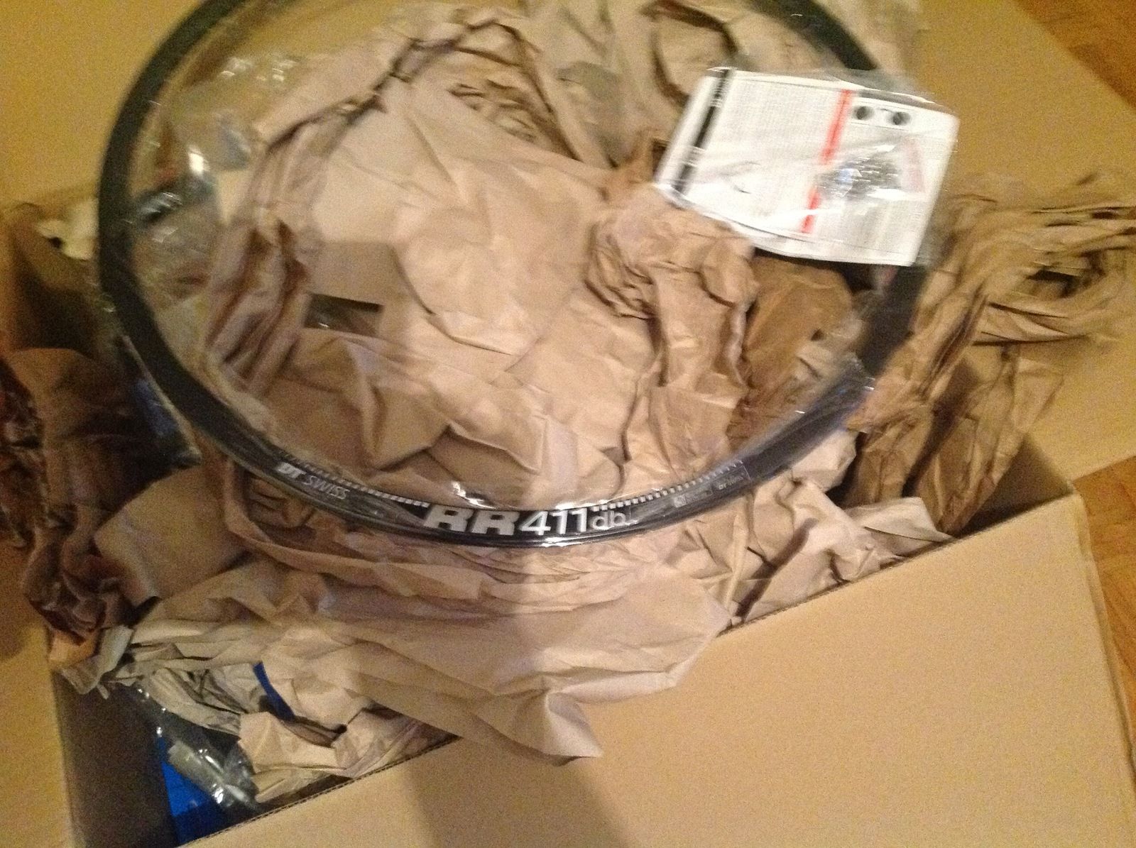

Update
Nu är bollen eller kanske snarare hjulen i rullning, ram och lite andra delar beställda så nu blir det att hårdplugga hjulbyggnad eftersom det är där jag definitivt känner mig ute på tunn is när det gäller kompabilitet mellan delar och längder på ekrar mm.
Så förhoppningsvis lite bilder om inte allt för lång tid.

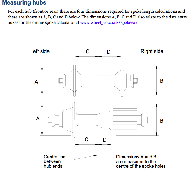

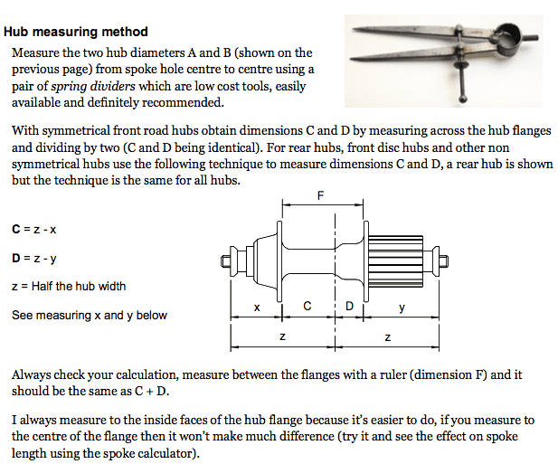

Gjorde som du nyss. Lärde mig bygga nya hjul på DT 240 och Stan's Grail fälg. Använde Roger Mussons utmärkta guide: http://www.wheelpro.co.uk/wheelbuilding/book.php
Trots att jag mätte flera gånger så blev det lite trial & error angående ekerlängd. Lärdomen var att bygga självaste hjulet är inte svårt, det svåra är att få till rätt ekerlängd.
Glöm inte att en konversion från 240s 10spd till 240s 11 spd lägger till 1mm, alltså 5mm på vardera sida. Ingen större sak men värt att veta.

Ja, körde på 11spd road conversion kit på detta nav: DT Swiss 240s MTB Rear Hub - Centerlock - QR 10x135mm. Här är länken till produkten jag syftar på där det står om den utökade distansen: https://www.bike24.com/1.php?content=8;product=49529;menu=1000,4,32
Det säkraste för dig är att beställa nav och fälg först och mäta själv enligt Mussons instruktioner som bland annat ser ut så här:
Sen beställer du ekrar :)

Receptet färdig tweakat och alla komponenter är beställda, nu är det bara en enda otålig väntan kvar tills prylarna anländer.
Kan bara hoppas att Tysk punktlighet synkar bra med påskhelgen och förkylningen från H-vete då kan det bli en trevlig nästa vecka att sitta och testa sitt tålamod när det skall ekras och riktas hjul mm.
Vad har vi lärt oss så långt, läs och läs igen, bolla med de som varit med längre än man själv och läs lite till sen beställ så kanske det kommer hem grejer som går att använda. Om man jagar priser något så när framgångsrikt så kommer man inte hitta många rabatterbjudanden, det är ganska tydligt att webshoppar med låga priser behöver inte locka med rabattkuponger men det är väl anledningen till att de var billigast från början.
Om man vill ha hem alla prylar på en gång, så blir själva orderläggningsprocessen ett enda stort pussel med massor av bitar men ingen bild, blev att handla från 3 olika ställen innan jag lyckades hitta alla prylar som behövdes i lager men nu är det gjort. Det är inte de stora utgifterna som man spara pengar på utan det är småprylarna, jagade ett gruppset på alla upptänkliga ställen för att hitta en Di2 med hydraliska bromsar innan det var klart så visade det sig att det skiljde 100Kr till fördel för gruppen jämfört med att plocka billigaste delarna löst och då gick det dessutom att beställa från lager och inte som 9 av 10 webshopar som sade sig ha gruppset men inga i lager.
Som många kloka sagt innan så kunde jag ju köpt en färdig cykel och sen bara bytt ut hjul och sadel samt några andra småsaker som man kanske inte tycker leverantören valt rätt till ens personlighet, ja så kan man göra men det är inte rätt, inte för mig i alla fall.
Så förhoppningsvis blir det en roligare tråd om någon vecka då jag med bilder kan beskriva vägen fram till något som förhoppningsvis skall bli en cykel.
Glad påsk allihop och jag är lite avundsjuk på er som skall cykla i helgen men bara lite med tanke på väderutsikterna.

Hjultomten har varit på besök.
Har hållit mig i drygt 6 timmar innan emballaget bröts måste vara någon slags rekord, hur som helst så damp det ner ca 10kg blandat tyskt smågodis som det skall botaniseras bland medan jag väntar på en ram att skruva fast allt.
Skall bli spännande att se hur krokigt man kan få ett par RR411db att bli innan det är klart, wish me luck.
    331.9 KB · Besök: 68
