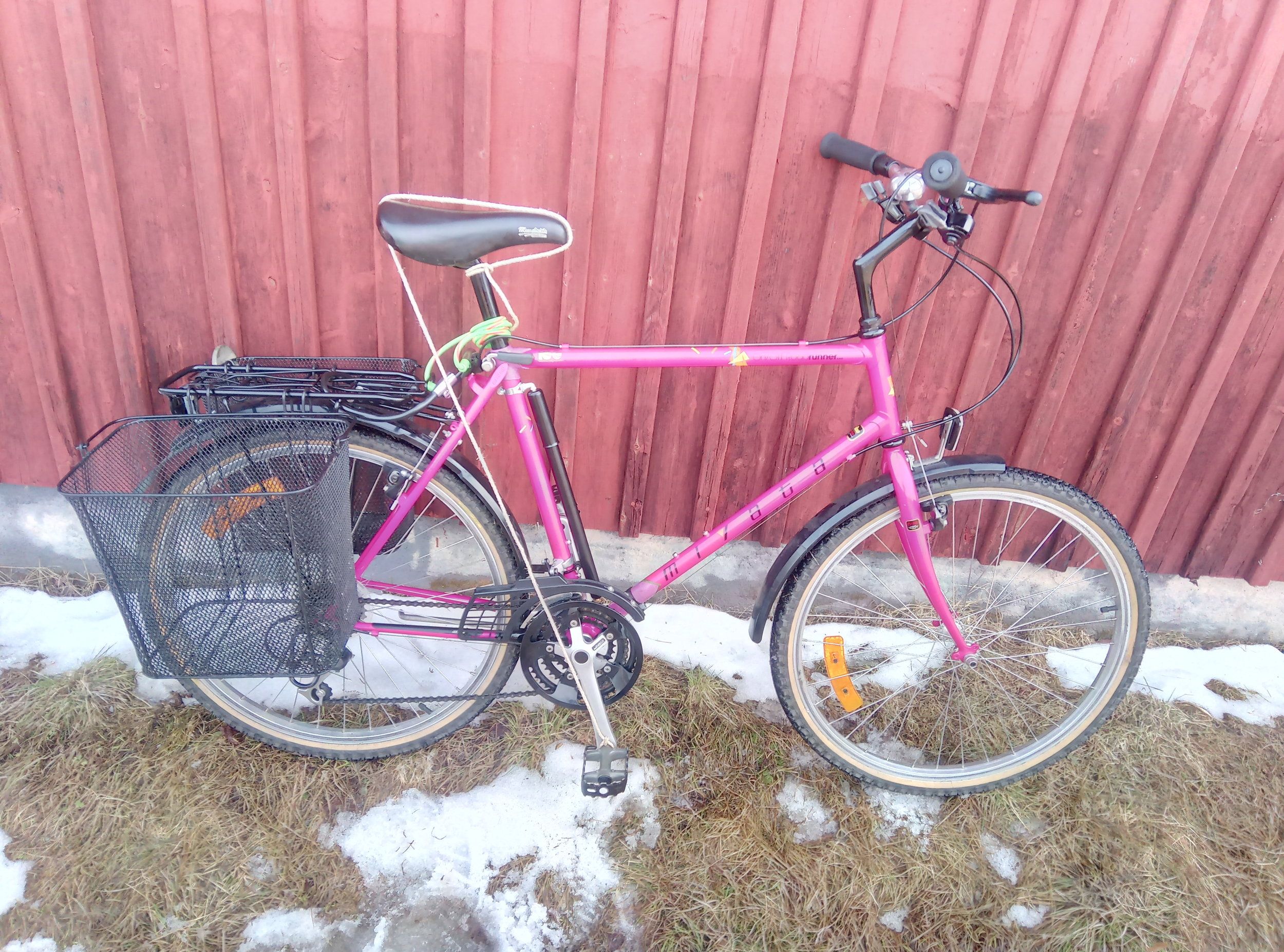

Har tittat lite på ergonomi mått och inergren mått på cyckel sedan är sadel offsett och en lägre ram kräver lång sadel stolpe matchande styrstolope höjd är lätt kliva av utan luta cyckel men i alla fall kom fram att lägga sadel offsett 140 mm från rör miten sadelstolpe bakåt till sadel Kant och inergrens måttet ökas
ca 50 mm plus 53-55mm och vid 200 mm offsett sadel ca 70 mm plus 73-75 mm från pedal sentrum ner där vevarmar följer sadelröret i vinkel (OBS inte lodnigs) vinkel till sadelns bak Kant som bild visar snöret upp till bakkant sadel övre sedan är sadelskenors lägd förskjutning avgörande visa går bara offsett 140 mm andra mera.
