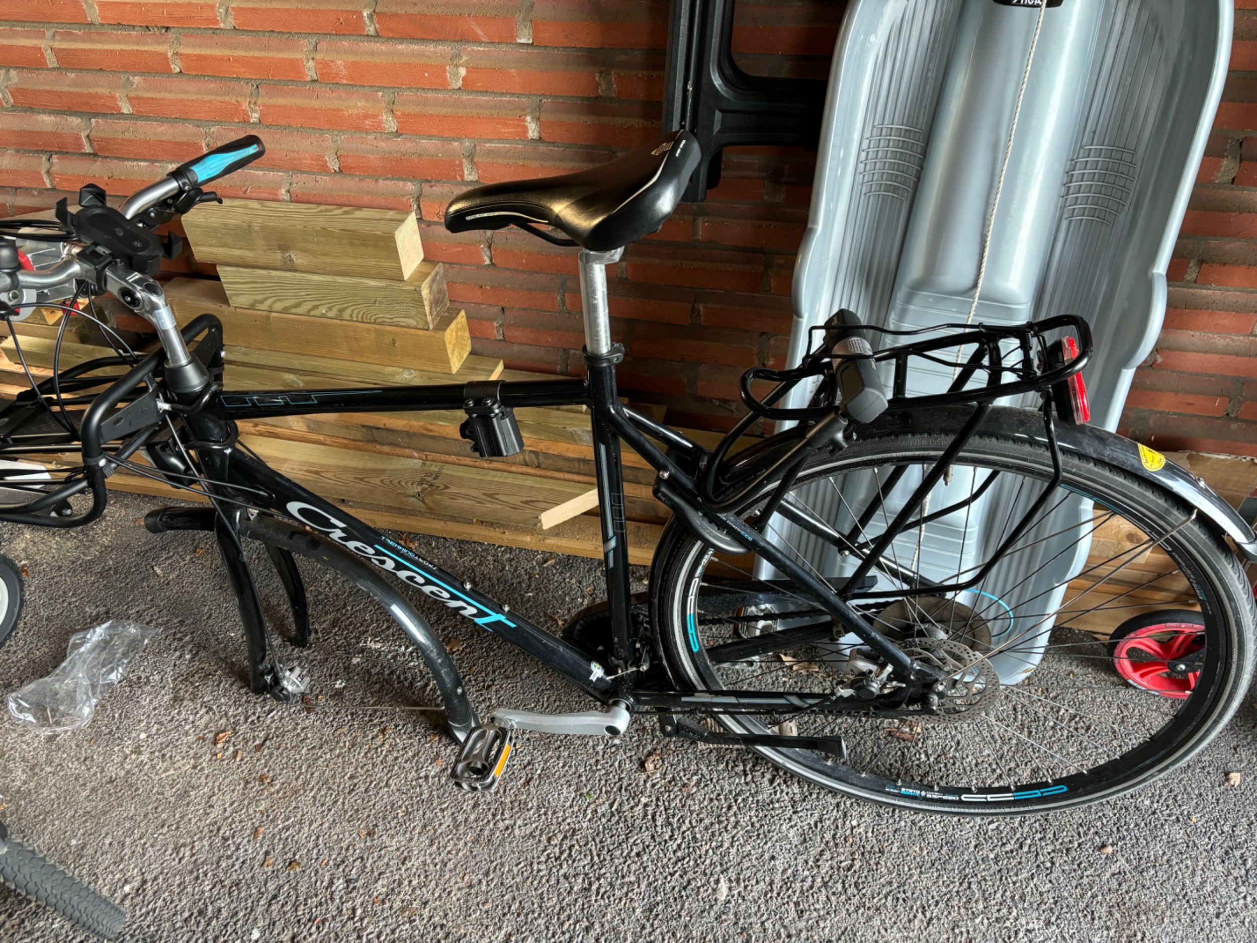

Igår var det någon stackars själ som ansåg att de behövde mitt framhjul mer än vad jag behöver ?
Jag har försökt googla på vilket hjul jag ska köpa men blir inte klok på vad jag ska klicka hem och hoppas någon här kan guida mig? Kan såklart lämna in cykel på närmaste verkstad men vill hitta den mest prisvärda lösningen!

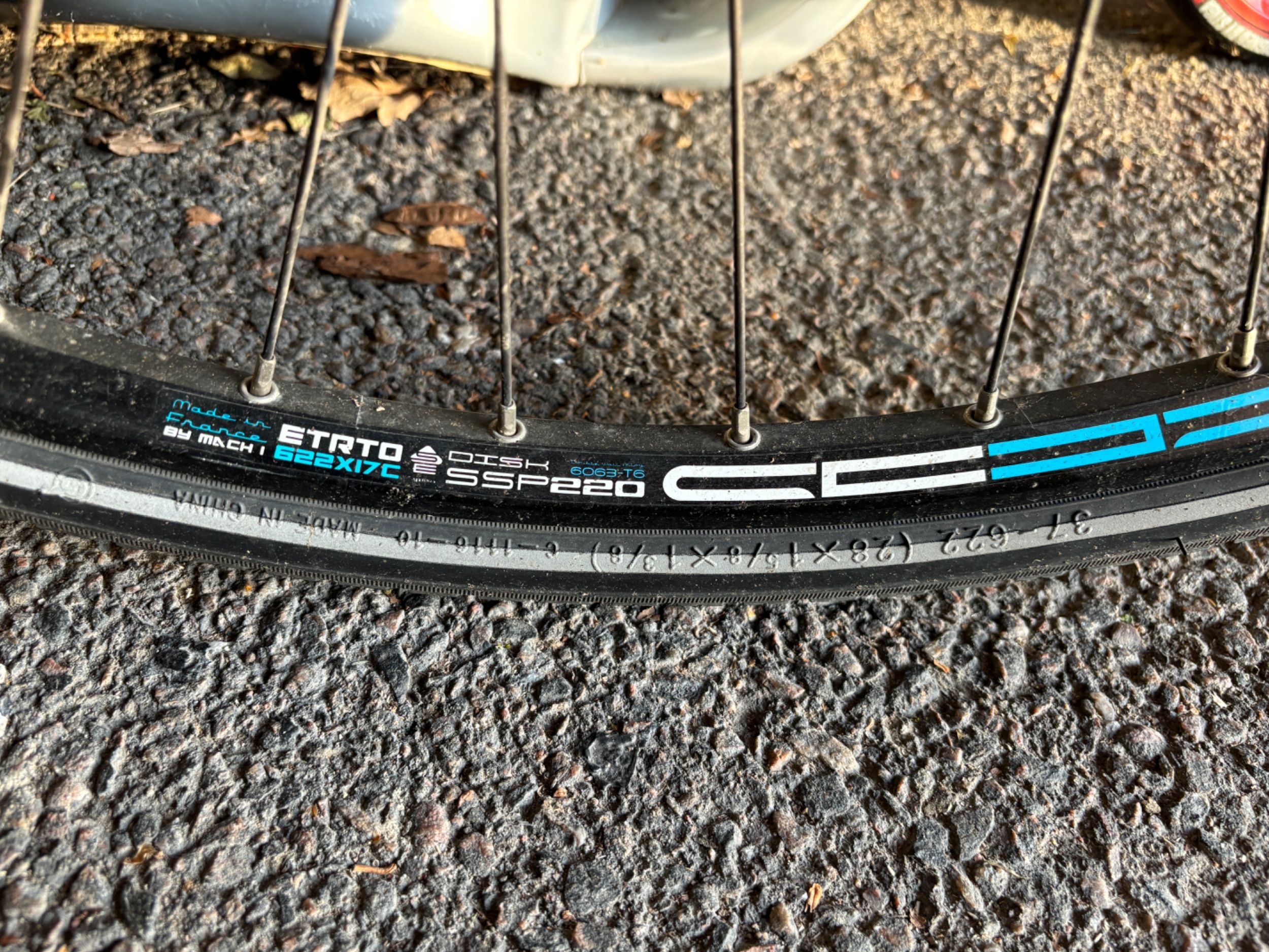

Cykel är ca 10 år gammal, crecent sport hybrid 28". Bifogar 2 bilder (varav en detaljbild på bakhjulet) och hoppas på att det är tillräckligt för att få hjälp?

Informationen är tillräcklig och det är standardhjul på massor av cyklar.
Jag har ett över i förrådet du kan få beroende på var i Sverige du befinner dig (har tyvärr kastat lådan jag fick hjul levererat i härom veckan)
Det här hjulet skulle passa t.ex. om du inte kan få fram nåt på forumet:
Tänk på att du behöver köpa bromsskiva i rätt storlek också, då denna är borta med hjulet. (Till hjulet ovan passar en skiva med 6-bultsinfästning, skruvar kommer med skivan.)

Kunde vara bra med bild på dropouts på framgaffeln också och kanske på baknavet.
ETRTO 622x17 är fälgens dimensioner (622 mm diameter, 17 mm innerbredd).
Kan vara lämpligt med samma. bredden är inte superviktig men diametern bör matcha.
Ser ut som QR-nav på första bilden men en närmare bild skulle hjälpa att bekräfta. Quick Release alltså och inte det modernare Thru Axle (TA).
Det finns väl bara en standard för QR numera, 100 mm. Därtill en QR-pinne för att hålla fast hjulet.
Du verkar ha skivbroms så du behöver då ett nav som kan ta skiva. Gissar på Shimano.

Det finns olika typen av bromsskivor så man kan behöva kolla att man väljer en som passar till oket. De har också olika fäste. Wunderbaum föreslår 6-bults vilket nog är bra. För exempelvis Shimano center lock krävs extra special-verktyg.

Om jag mäter bromsskivan bak kan jag räkna med att det är samma dimension fram?

Du kan nog kallt räkna med att det är samma storlek fram och bak. Gissningsvis 160mm. Står kanske en beteckning också. Jag skulle köpt en Shimano RT56, brukar väl ligga på en hundring hos de tyska handlarna.
