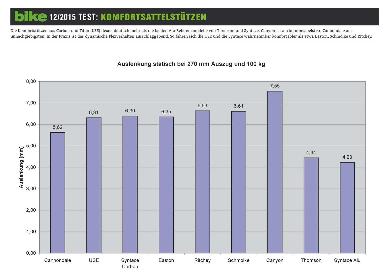

Styre och sadelstolpe i kolfiber=högre komfort?
Tyska Bike Magazin testade komfortstolpar ganska nyligen, de gav Canyon-stolpen bäst betyg tillsammans med Syntace Hiflex (som nästan alltid får bra betyg). Det som inte syns i nedanstående bild är att de körde utmattningstester där flera av stolparna gick sönder, även där klarade sig Syntace bra.

En nackdel med testet som BjörnR länkar till i: http://happyride.se/forum/read.php/1/2903337/2903699#msg-2903699
är att det ärt endast 27,2mm stolpar de testar, det är väl iofs den vanligaste diametern, men eftersom feta sadelstolpar kan ha VÄLDIGT stor betydelse för komforetn (eller åtminstone styvheten eftersom styvheten hos ett rör är proportionerlig med kuben på diametern)
Därför kan det för cyklar med feta stolpar vara intressantare med ett test av feta stolpar.
Syntace P6 HiFlex finns i: 27,2mm 30,9mm, 31,6mm och 34,9mm och i tre olika längder, enl: http://www.syntace.de/index.cfm?pid=3&pk=1960
