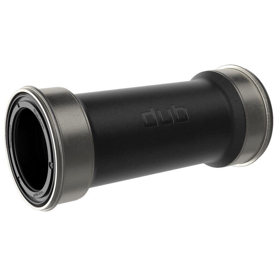

För DUB i pf86/92 blir ju inte stora kulor om hylsan är 41 och axeln 30 (nästan), eller hur? Jämfört med en 24 mm axel som ex HTII. Därav bättre med BSA antar jag. Man får större lager och samtidigt grövre axel om jag förstått rätt.

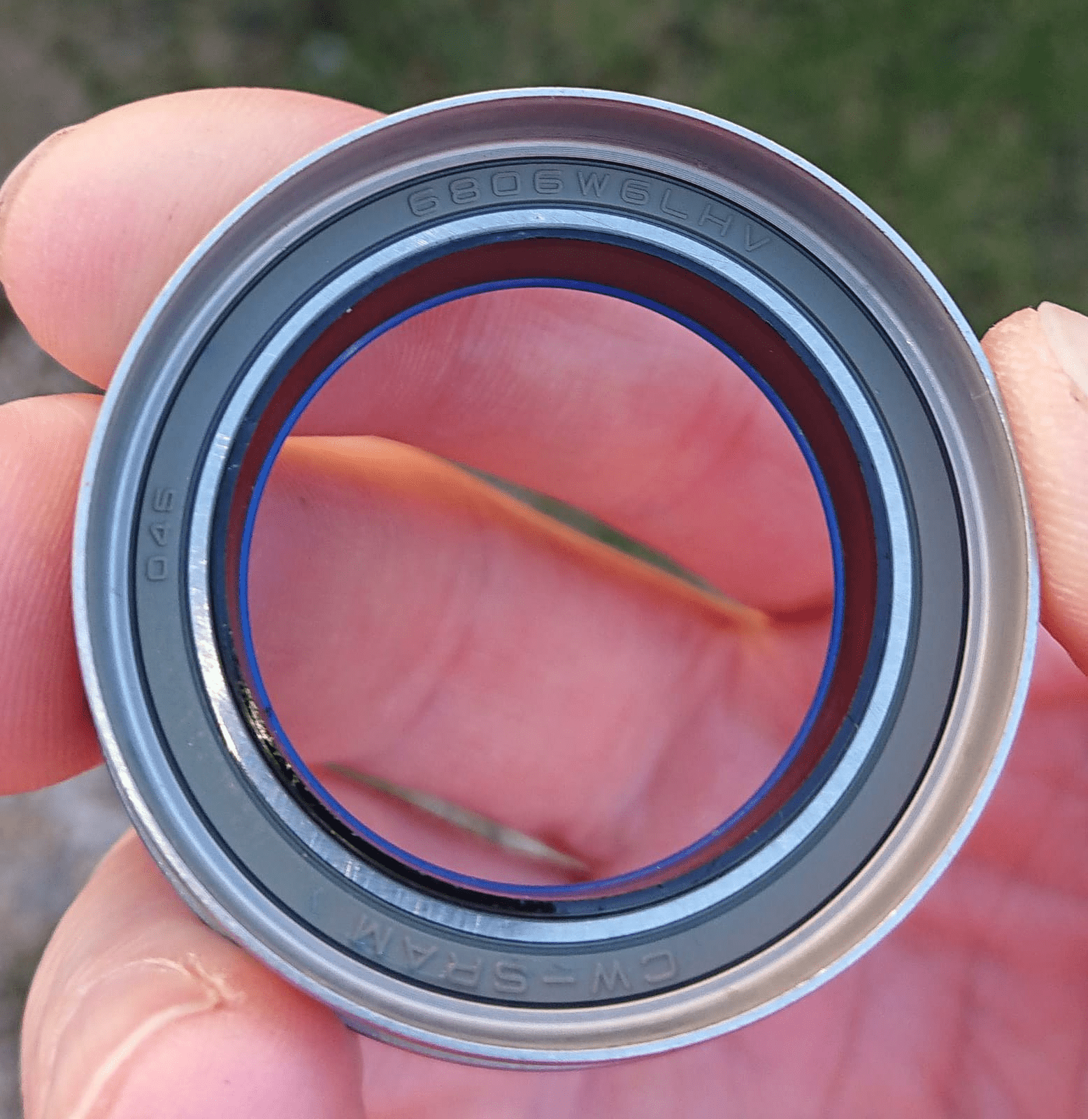

Någon som har ett SRAM BB92 DUB vevlager, som det på bilden ovan, får gärna kolla vad det står för siffror på kullagret. Typ 6806 eller liknande.

Tankar om Sram GXP
Google bilder är en bra funktion annars...
Dock kan utseendet säker bedra. Utgår ifrån att de försöker minimera variationen på reservdelar så det kan likväl vara likadana lager.
