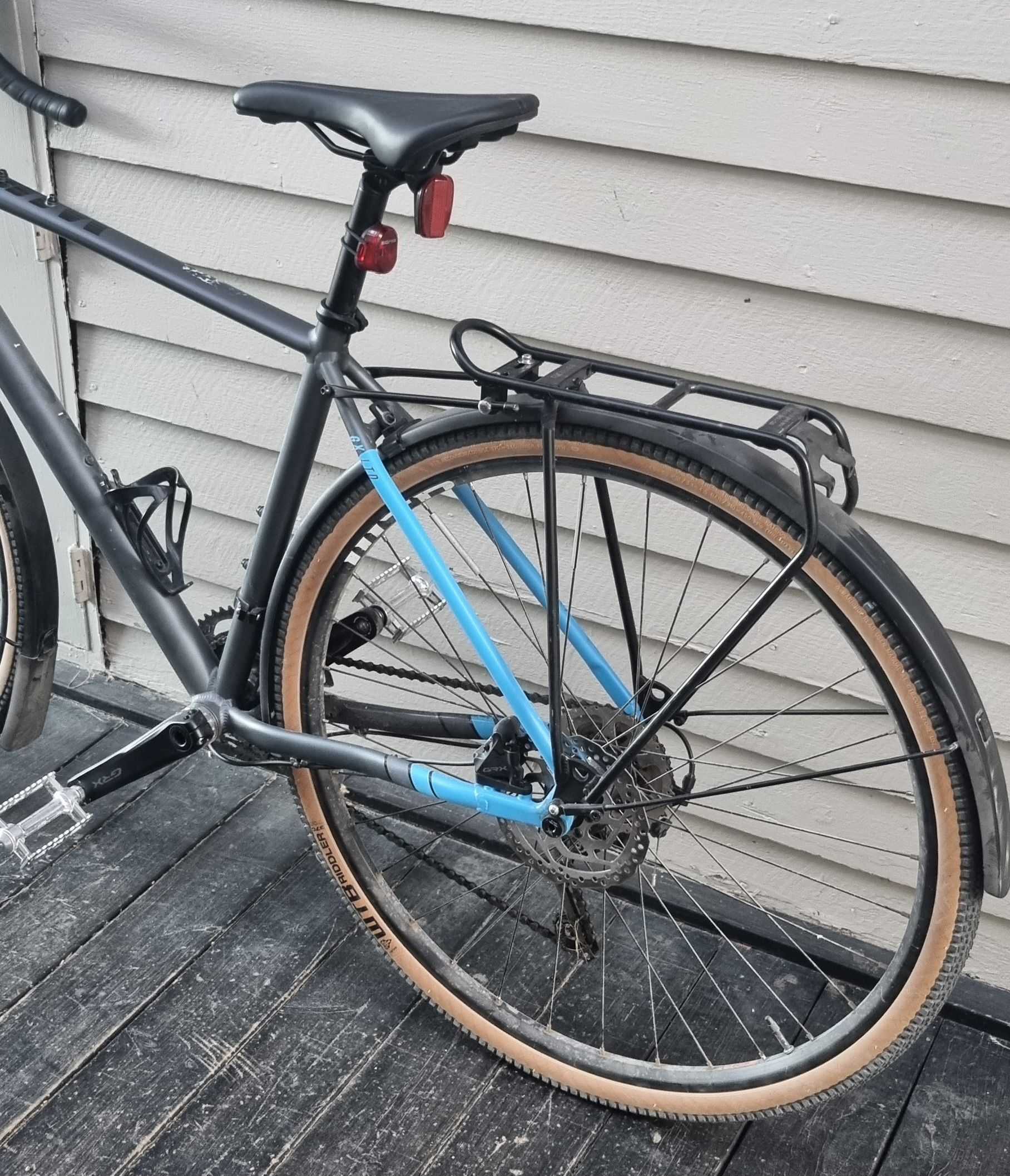

Någon som har en pakethållare att rekommendera till denna i 2022modell?
Tänkte ta en ”bikepacking” runda i sommar och behöver hänga på väskor där bak

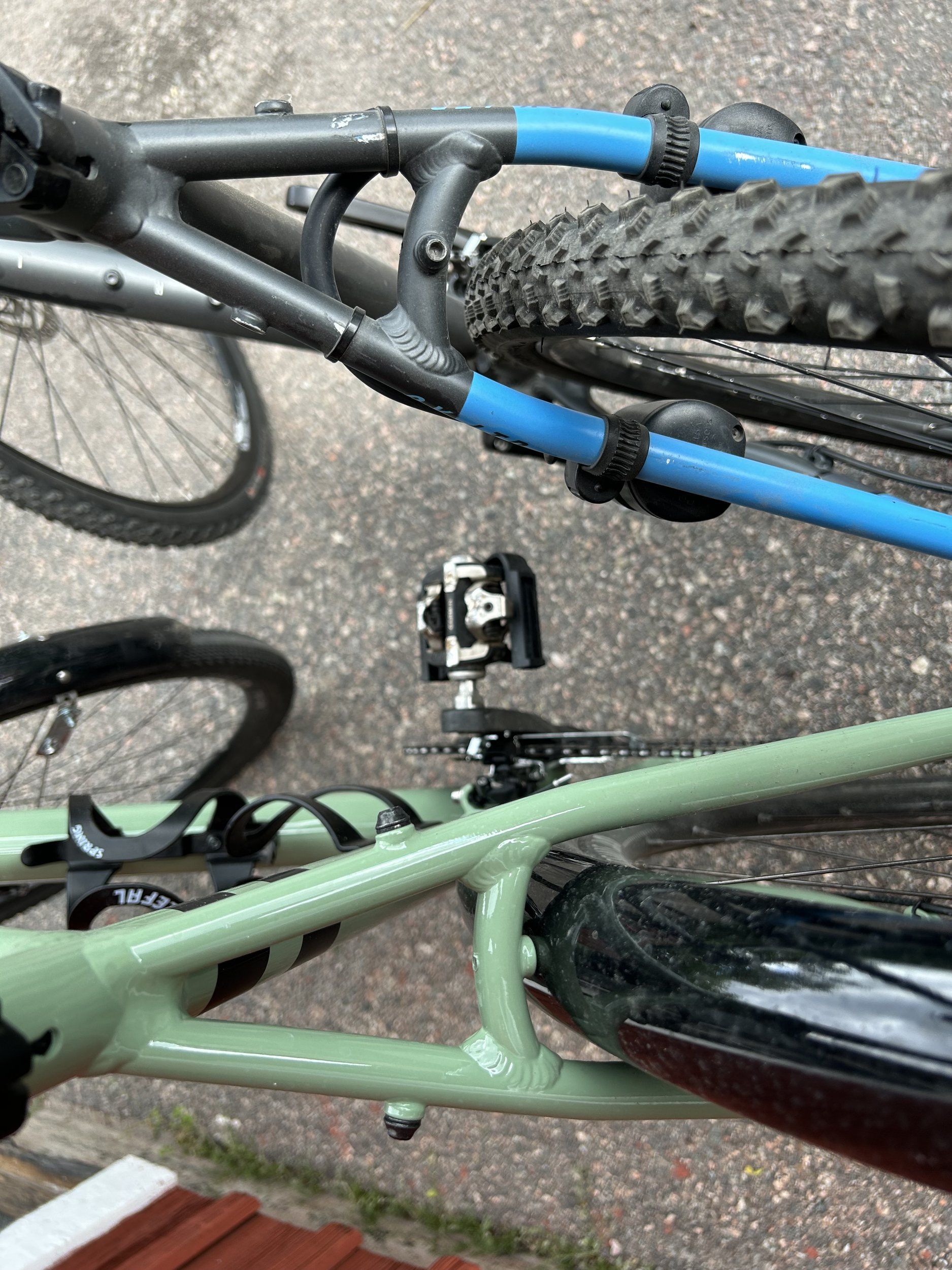

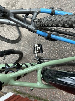

Olika men likadana? Nytt svetslag på fabriken kanske.
    713.3 KB · Besök: 260

Jag monterad en Racktime Light-it för 26". Rätt smal pakethållare (kör mest sidoväskor), men det blev tajt och snyggt. Lite i tajtaste laget för stänkskärmar men det funkar.

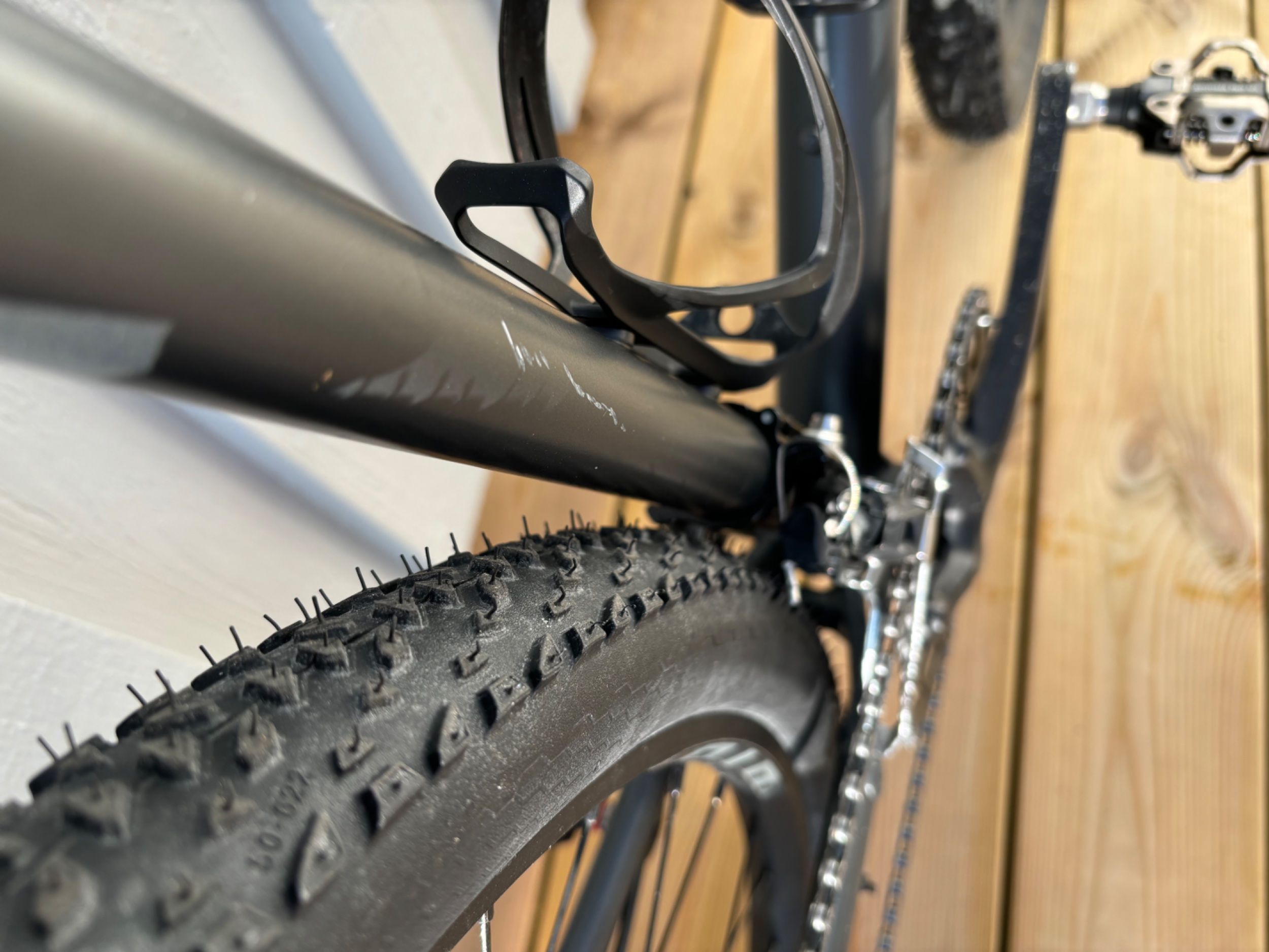

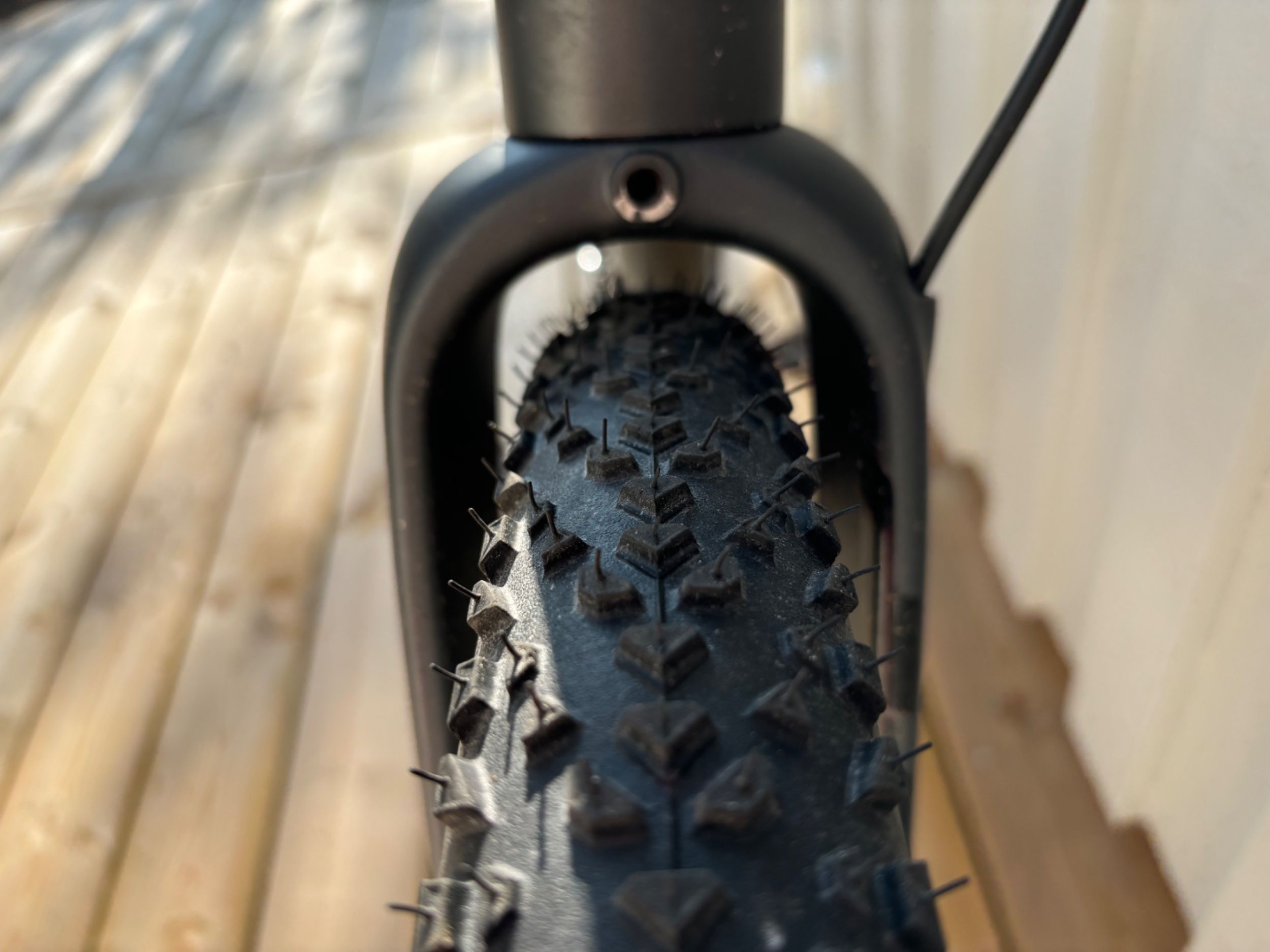

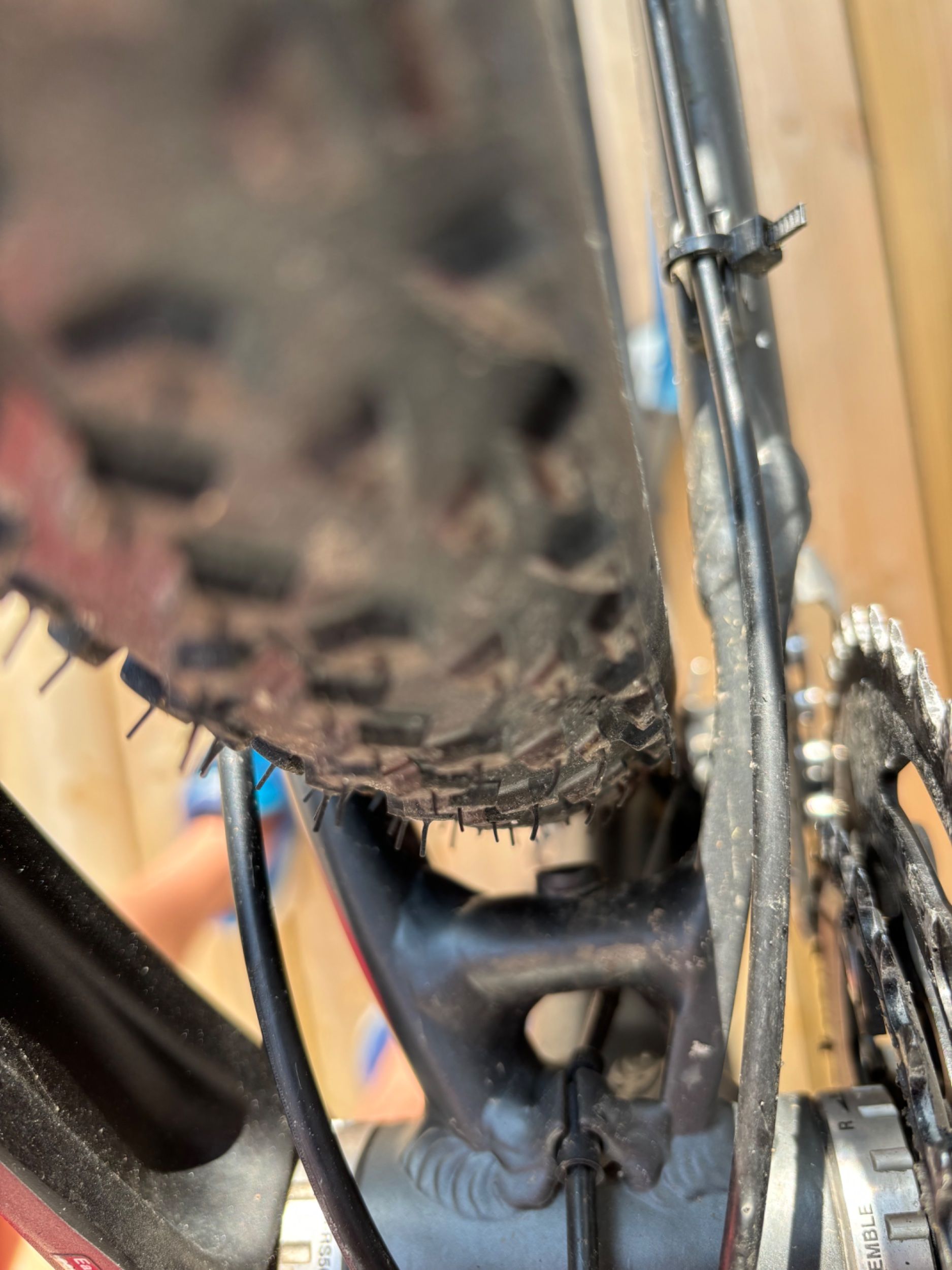

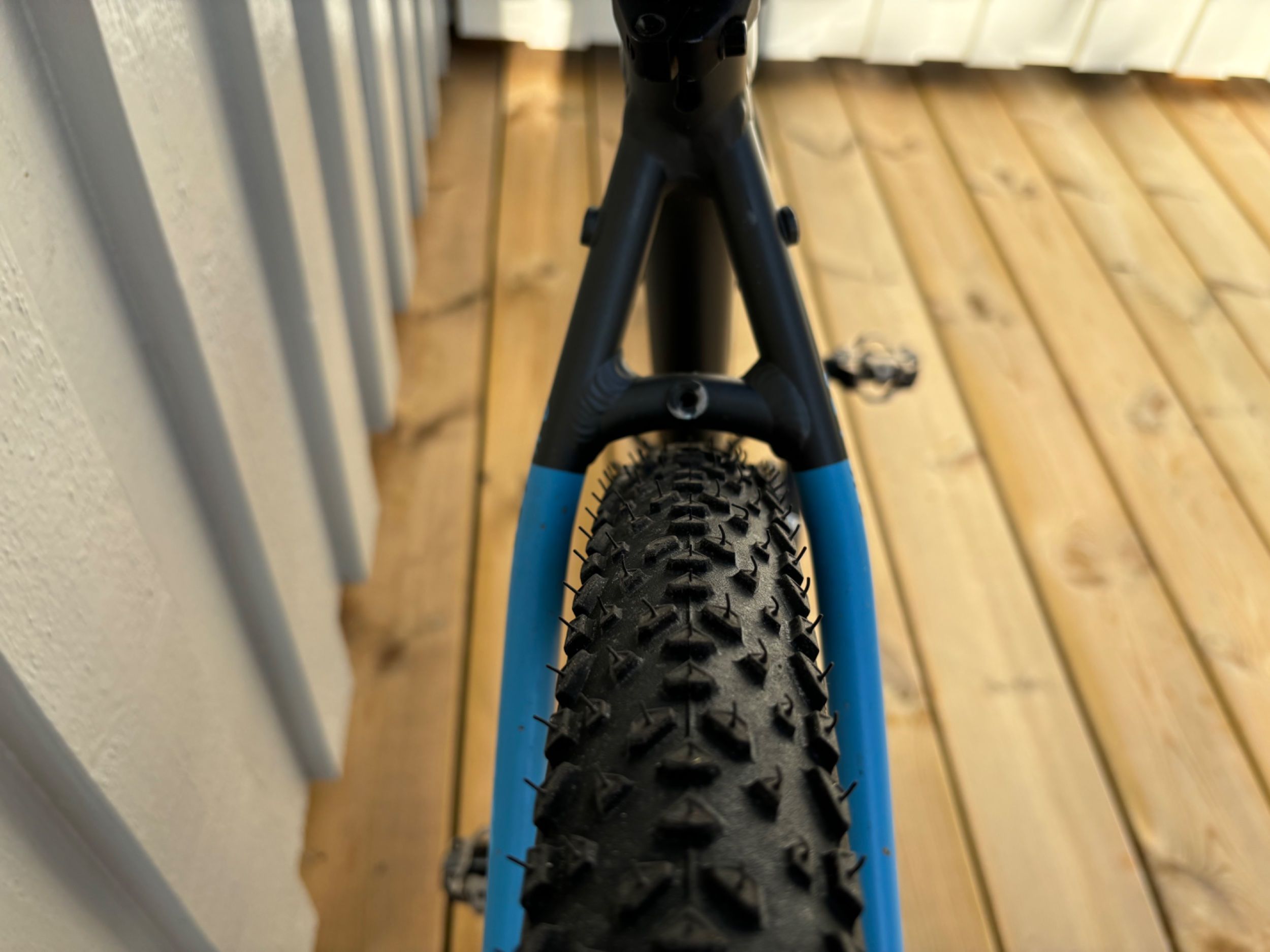

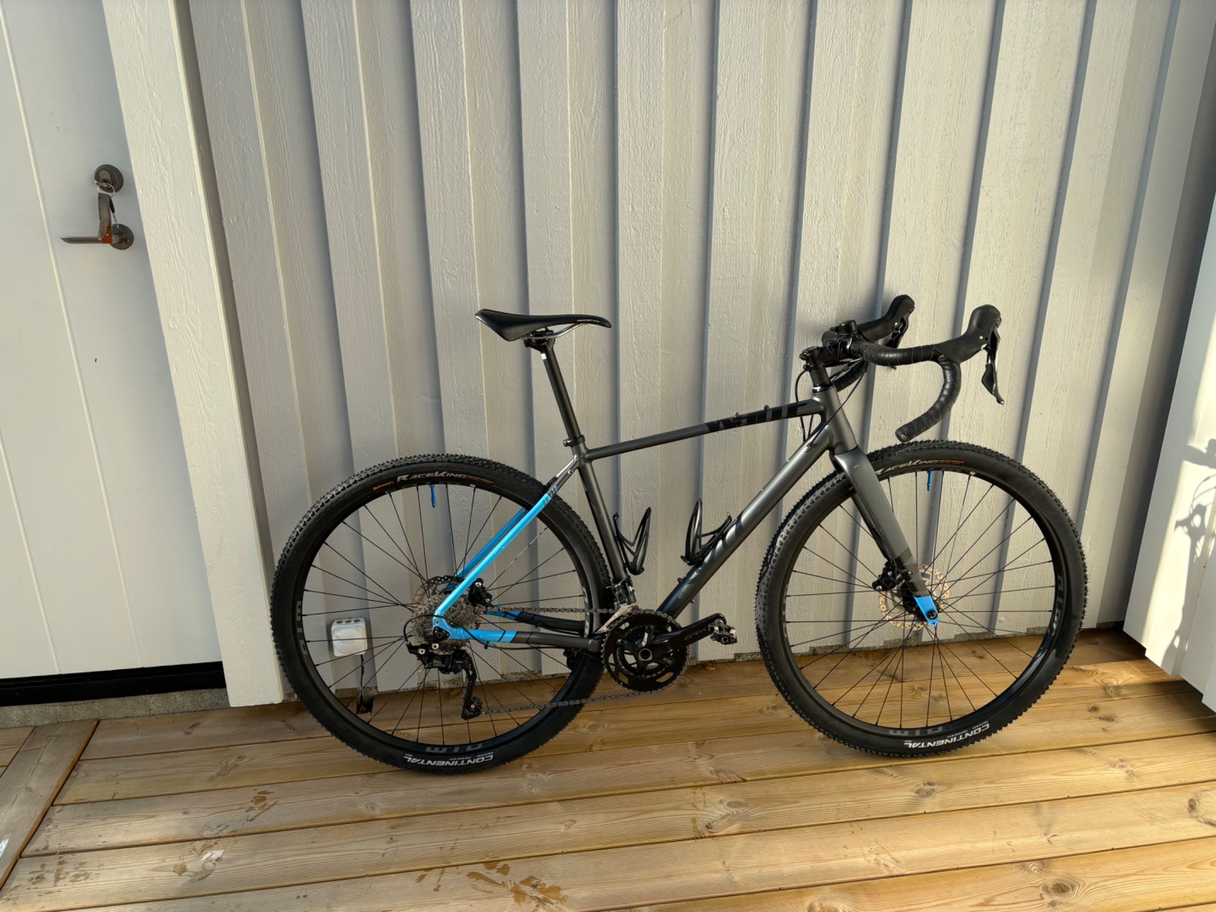

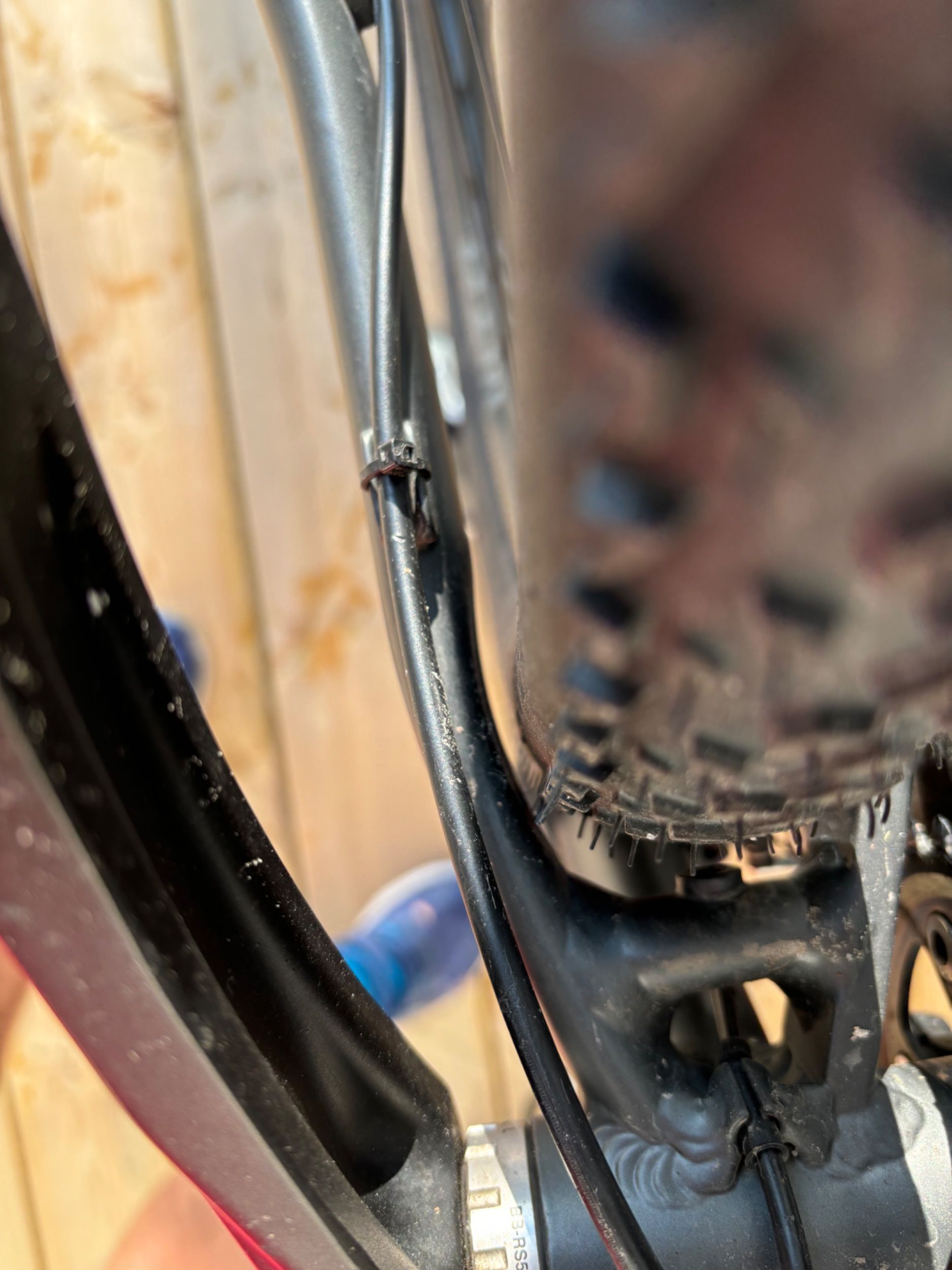

För den som funderar på breda däck.
Detta är en Small ram från 2022 med Continental Raceking shield Wall 622x2.0 (50mm) på WTB KOM Light i25 fälg!
Rätt tight bak men funkar. Gummispröten på däcken tar precis i kedjestaget.
Viktigt att fälgen är bra dishat..
Ca 4-5mm utrymme axialt. Ska kika hur ramen ser ut efter lite användning..
Funkade prima att hänga på dottern (8år) på MTB träningen med ?

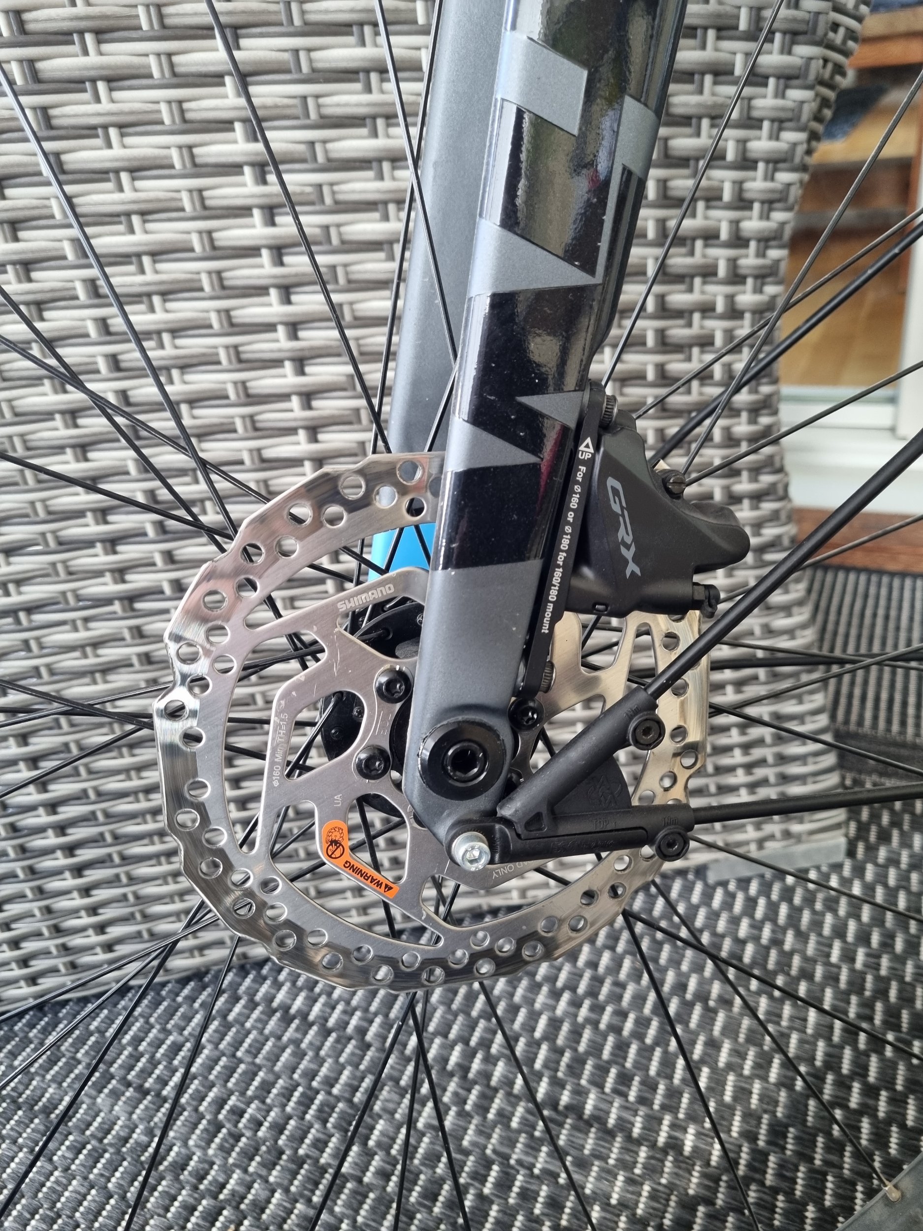

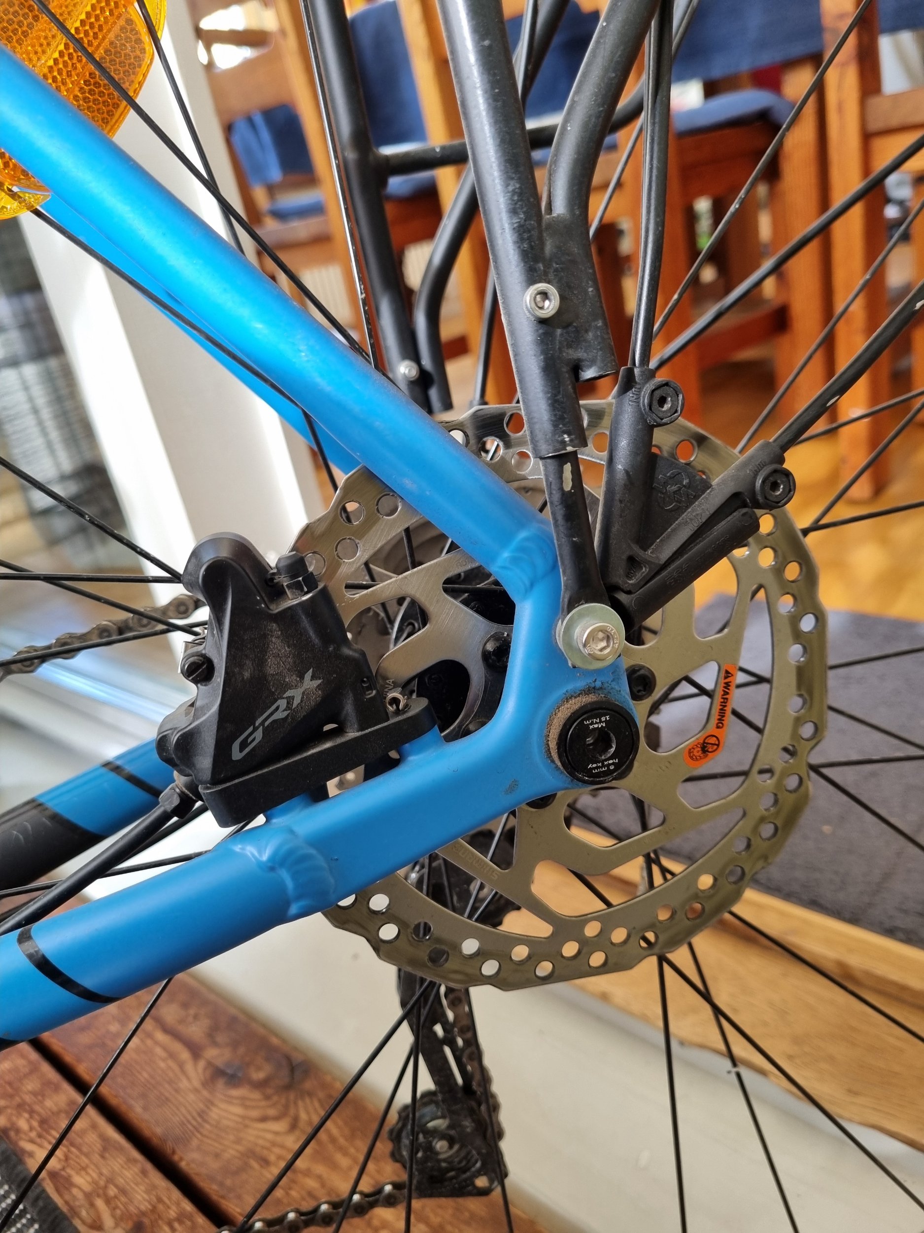

Någon med input på om detta är korrekt monterat?
Tyckte slitbanan såg konstig ut på farsans hoj. Båda fram och bak.
Visa bilaga 729378Visa bilaga 729380
Det är wide-skivor och narrow-belägg. Jag tror faktiskt den kombon är okej, kolla hur beläggen slits. Så länge de slits jämnt över hela och det inte blir en klack så funkar det.
Wide-belägg på narrow-skivor är däremot inte okej.
