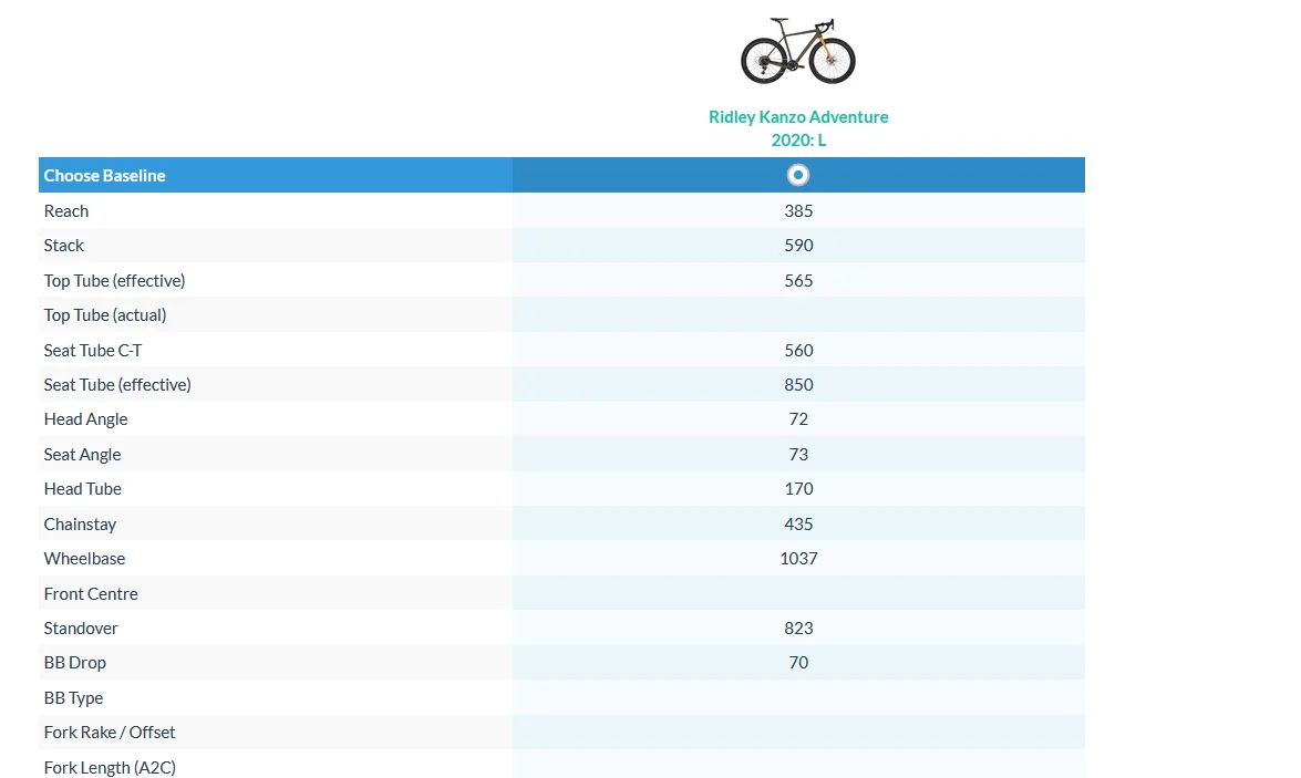

Jag gjorde en bike fit för en Ridley Kanzo strl L och White LTD 2022 års modell strl M vid samma tillfälle. Bike fitterns kommentar var att M var på gränsen till för liten. Eftersom vi inte hade tillgång till en L eller någon geometritabell är det oklart om en L hade varit bättre. Jag är 179 cm lång.
Vid en mkt snabb mätning i en butik var en M 2025 (eller möjligen en 2024:a) ca en cm kortare mellan styrhuvud och sadelstolpe än min 2022:a.
