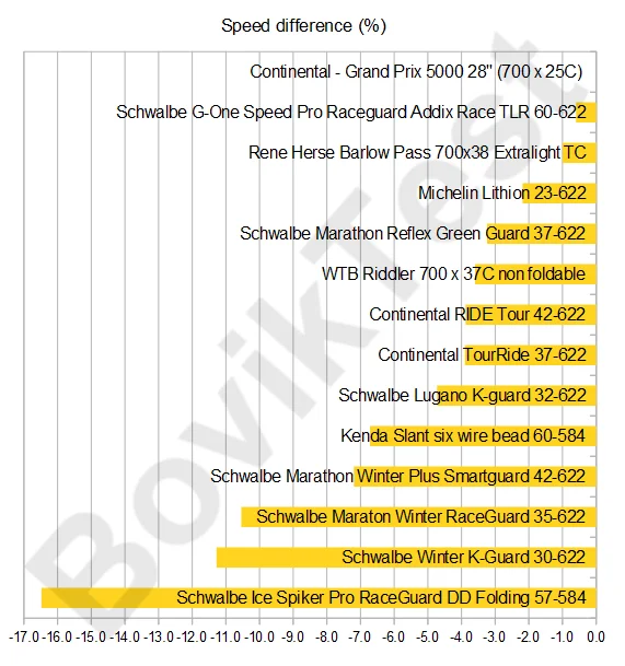

Jag har testat rullmotstånd på flera cykeldäck genom att rulla ned för en asfalterad backe i låg fart och ta tid. Däcken är testade under olika förutsättningar men man bör ändå kunna göra ganska rättvisa jämförelser. Alla däck är pumpade till max däcktryck enligt vad som står på respektive däcks sidovägg. En del däck är gamla andra är nya. Vid varje testsession så växlas två däck flera gånger, ett referensdäck och det testade däcket. Vinden mäts flera gånger eller kontinuerligt. Grafen visar skillnaden mot referensdäcket.

Kul med test! Och att min favorit för vardagscykling, Schwalbe Marathon Greenguard klarade sig bra :)
Test av rullmotstånd
Värdena i grafen är alltså någon form av medelvärden? Om så, hur ser variansen ut?
Jag har inte någon färdig sammanställning av spridningar.
Här är två exmpel som kan ge ett hum om tillförlitligheten:
Sämst är Schwalbe Winter K-Guard 30-622 som är två testsessioner kombinerat med resultaten -3.8 och -5.5 där var det pinsamt dålig repeterbarhet.
Bäst är Rene Herse Barlow Pass Svart 700x38 Extralight TC som är tre testsessioner kombinerat med resultaten -0.9, -1.0 och -1.25.

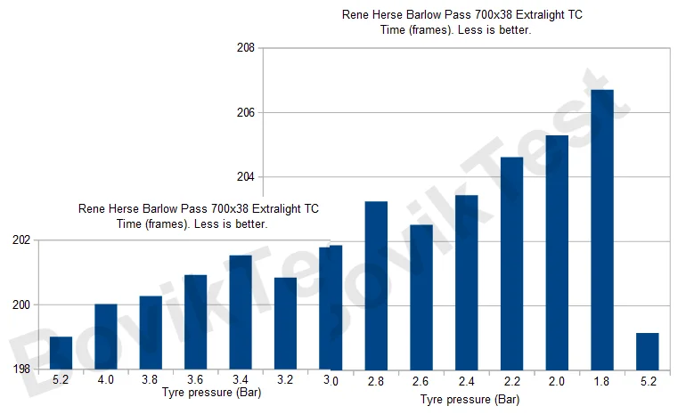

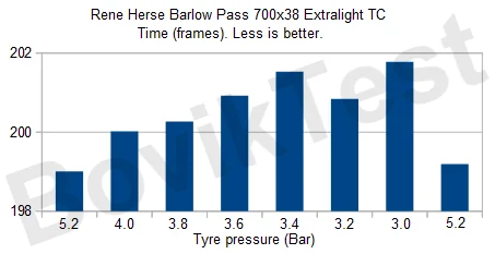

Jag har även testat olika däcktryck och högre däcktryck har varit snabbare i alla mina test.
Här är resultat för Rene Herse Barlow Pass 700x38 Extralight TC. Testet är gjort på liknande sätt som däckjämförelsen i första inlägget och är uppdelat i två testsessioner för att det inte ska bli för mycket arbete på en gång.
Graf för lägre tryck:
Visa bilaga 797389
Graf för högre tryck:
Om jag försöker skarva ihop dessa två grafer så blir det så här:
Små variationer kan vara mätfel men den stora bilden stämmer.

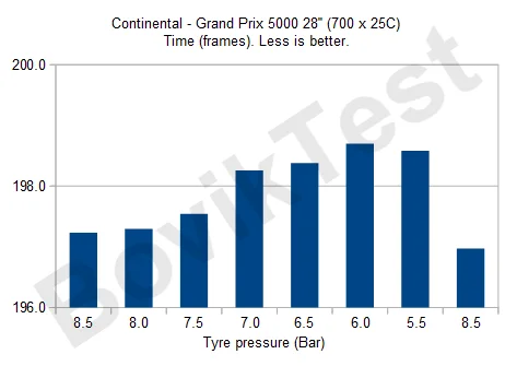

Continental Grand Prix 5000 28'' (700 x 25C):
Här måste jag säga att jag är lite osäker, det är inte lätt att mäta skillnader på bråkdels procent.

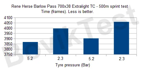

Jag även har ett annat test som jag kallar för "sprinttest" där jag cyklar 500 meter så fort jag kan. Här är resultat med Rene Herse Barlow Pass 700x38 Extralight TC med två olika däcktryck. Det lägre trycket ska vara snabbast "soft" enligt tillverkarens kalkylator:

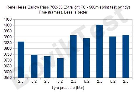

Jag gjorde om testet en gång till, det blåste mycket under detta test:
Anledningen till att jag testar med max däcktryck är att jag är vill cykla fortare. Jag litar på mina egna tester i första hand.

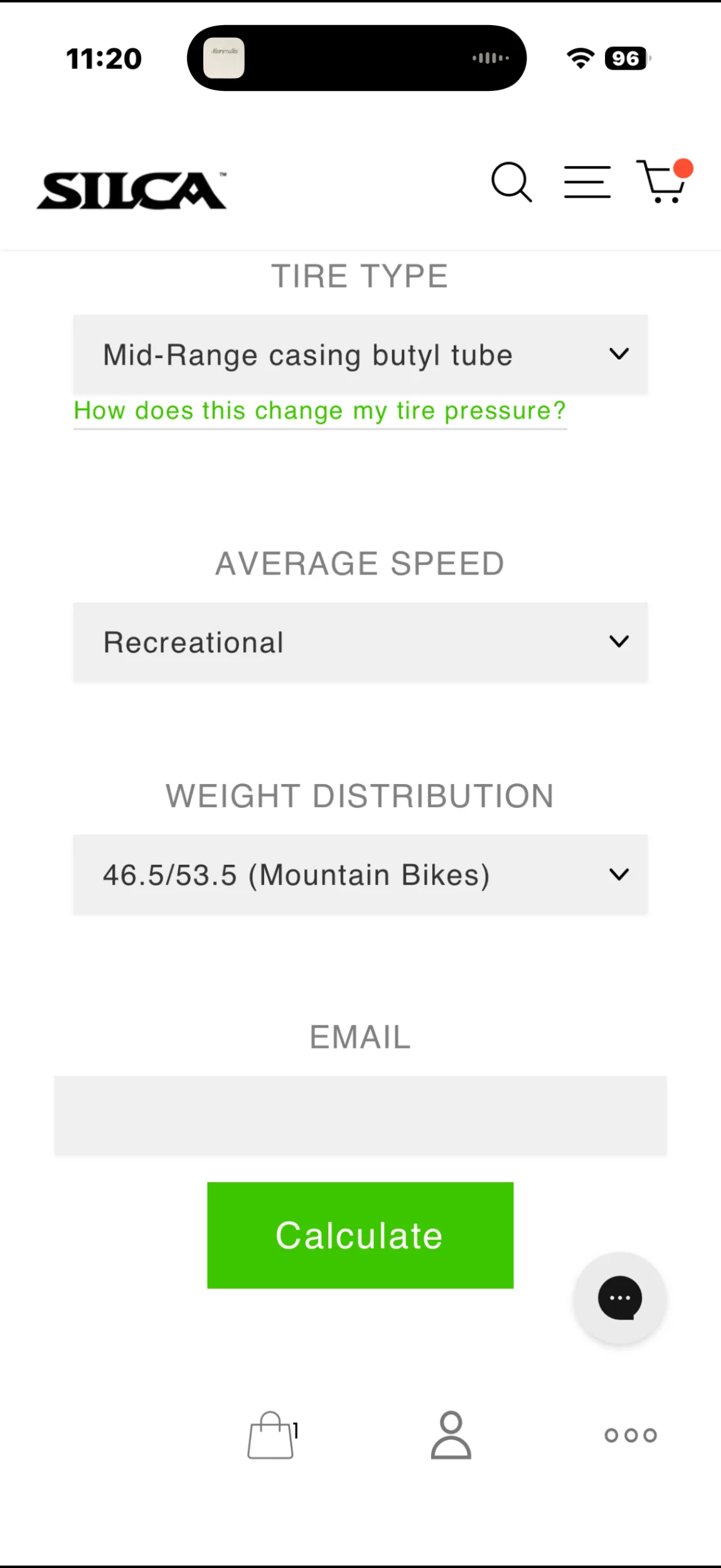

Testa att ändra systemvikt i Silcas kalkylator, skillnaden mellan t.ex. 70 och 180 kg i systemvikt är bara 0,5 bar för 40mm (mitt däck) och 3 bar som Silca ger för 90 kg på bakdäcket (180 i system) är alldeles för lågt, 90 kg är vad jag har när jag lastar som mest på bakpakethållaren. Den är inte seriös, tror Rene Herse som propagerar för låga tryck har en kalkylator som ger mycket rimligare värden.
Testa att ändra systemvikt i Silcas kalkylator, skillnaden mellan t.ex. 70 och 180 kg i systemvikt är bara 0,5 bar för 40mm (mitt däck) och 3 bar som Silca ger för 90 kg på bakdäcket (180 i system) är alldeles för lågt, 90 kg är vad jag har när jag lastar som mest på bakpakethållaren. Den är inte seriös, tror Rene Herse kalkylator som propagerar för låga tryck ger mycket rimligare värden.
Den är seriös, men inriktar sig mot (och är baserad på data) från proffscykling. Ditt användningsområde täcks nog inte av modellen så bra, vilket får algoritmerna att blir knasiga i ytterlägen. 90 kg på bakdäcket är ganska ovanligt mycket för den modellen och algoritmerna.
Man kan tycka att de indata som ger orimliga utdata borde blockeras.

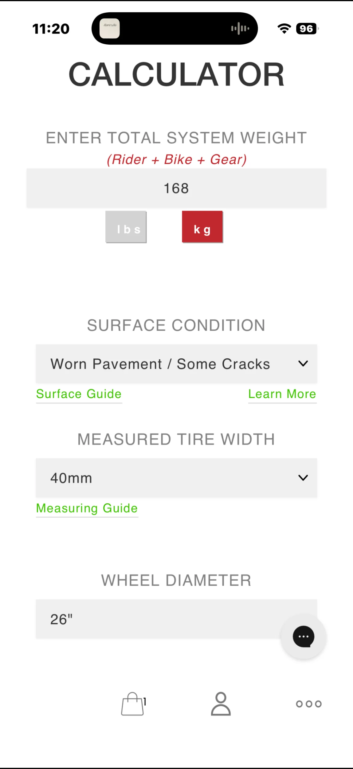

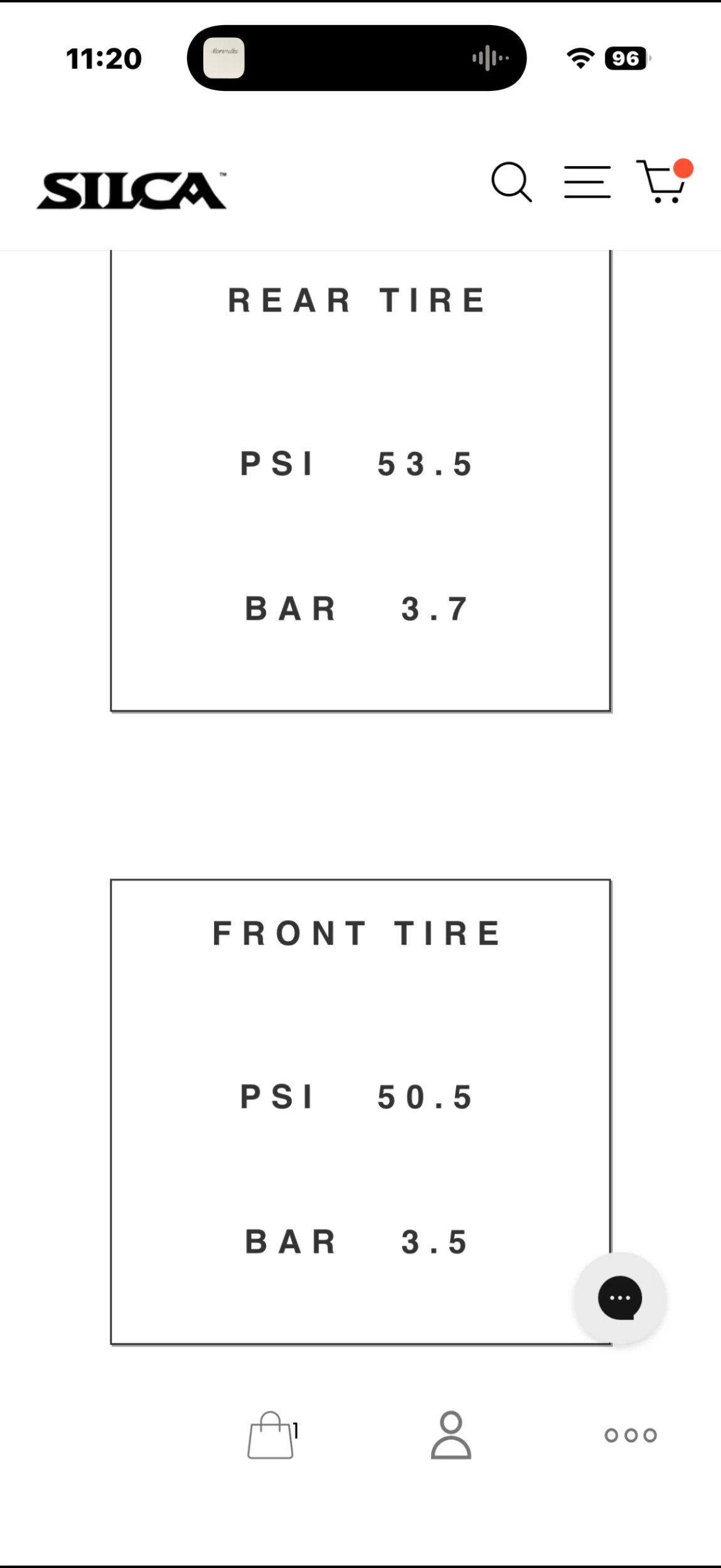

Hur får du den att ge 3 bar i bakdäcket?
Fyllde i 180kg systemvikt och att du cyklade på en TT cykel med 50/50 i viktfördelning?
Det känns kanske inte som en jättebra indata att bedöma kalkylatorn på om man jämför med hur din cykel ser ut?
Provade mixtra med kunde inte landa på 3 bar vid 90kg på bakhjulet om jag valde MTB
Rene herse kalkylatorn ger sjukt höga tryck för mig,
Kör 23/25bar och är helnöjd. Skulle jag gå efter RH skulle jag köra 35/35 Soft & 43/43 Hard
Vilket åtminstone för mig är jääätttttehårt
Visa bilaga 797436Visa bilaga 797437Visa bilaga 797438
Tog det från minnet, testade nu igen och fick 2,55 bar för 70kg och 3,1 bar för 180 kg i systemvikt, så det stämmer att kalkylatorn ger en skillnad på bara 0,5 bar mellan flugvikt och tungvikt, för den låga vikten vet jag inte men för den höga är det helt klart alldeles för lågt tryck. Om jag skall spekulera tror jag också att de hämtat värden från en snäv grupp av ganska lätta cyklister men sen har det gått fel när de extrapolerat till andra grupper

Om jag kommer ihåg rätt utgår Rene Herse från hur mycket däcket trycks ihop och anpassat trycket för att ge samma vid olika vikt, så har man också gjort traditionellt och det känns rimligt som utgångspunkt tycker jag
Inte längre, nu är det "tire pressure calculator based on real-road rolling resistance measurements."
Läs mer här
Men han skriver en intressant avslutning
"The ‘right’ pressure will make your bike a little faster and more comfortable, but the difference isn’t huge. You won’t get dropped by your friends because you’re running your tires at too high pressures. More important than tire pressure is choosing supple tires that offer both more speed and more comfort than stiff tires."
Sen är det väl kanske lite upp till användaren att vara uppriktig när man anger indatan.
Säger man att man har en systemvikt på 180kg, använder en TT cykel och cyklar recreational hastighet till en kalkylator som är en black box.
Då kanske man inte ska klaga på att resultaten man får inte lämpar sig jättebra till en jättetungt lastad touringcykel
Kanske istället tänka efter lite själv innan man anklagar andra för att inte vara uppriktiga.

Silcas kalkylator ger väldigt liten skillnad i tryck mellan lätta och tunga cyklister, alldeles för liten enligt min och de flesta andras erfarenhet inklusive däcksfabrikanter som t.ex. Schwalbe. De värden jag använde var de närmaste utifrån förvalen, och de är inte som någon tror extrema eller jättetunga jag möter många cyklister som belastar cykeln betydligt mer.
