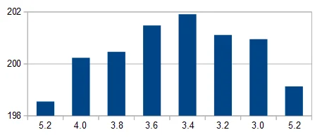

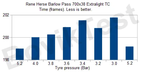

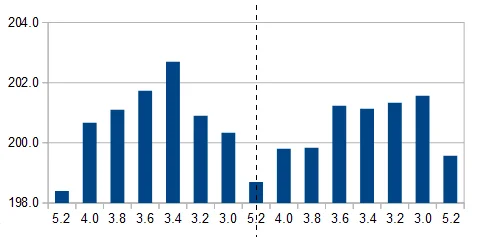

Som skrivet ovan, med större belastning behöver trycket öka motsvarande, kollade på Rene Herse nu och jag kom ihåg rätt, deras kalkylator utgår ifrån sambandet mellan hur mycket däcket pressas ihop vid olika vikt på däcket. Schwalbe säger samma och de om några bör veta vad de talar om, sen håller jag helt med om att andra faktorer också kommer in som hur tryck påverkar styrning och stabilitet så helt linjärt blir inte sambandet mellan tryck och belastning.
Test av rullmotstånd
Jag skulle säga att krafterna på däcket är helt enkelt linjärt med vikten, också i kurvorna, när man bara ändrar vikten och inte hastigheten.
Det kanske är ett helt linjärt samband mellan lämpligt tryck och belastning? Jämförde några olika värden på Rene Herse och den verkar linjär.
En rimligt modell bör vara i princip helt linjär inom det område där den kan förväntas gälla.

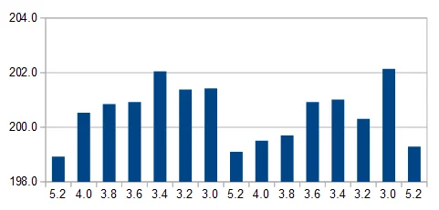

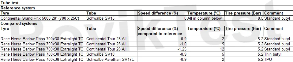

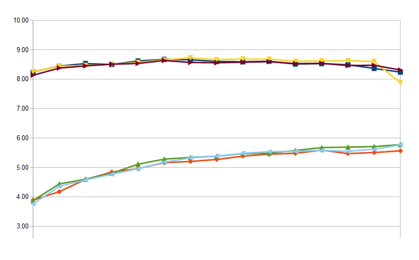

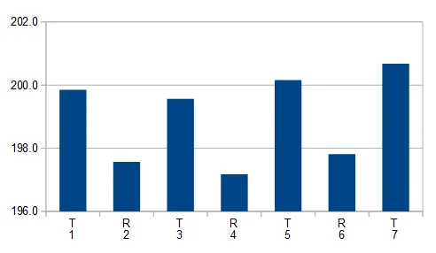

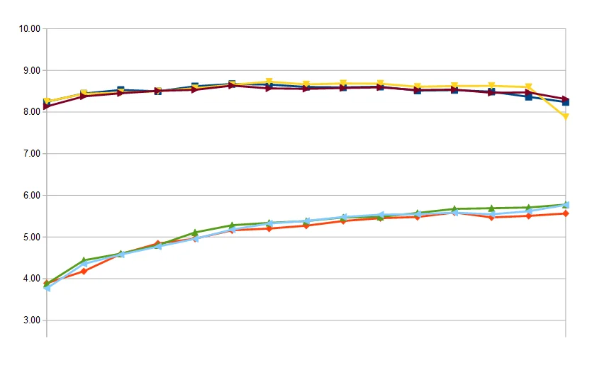

Jag har jämfört tre slangar. Testmetoden är den som beskrivs i första inlägget i denna tråd.
Mätresultaten för dom tre slangarna i detta test blev väldigt lika. Slutsatsen blir att skillnaden i rullmotstånd mellan slangarna är för liten för att jag ska kunna mäta den.

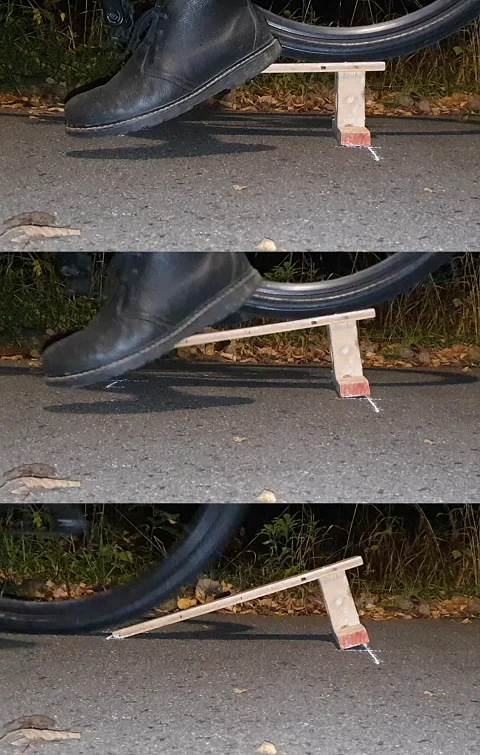

Utrullningstest - Förberedelser
BovikTest 2025-10-18
Det här är första avsnittet där jag beskriver i detalj hur jag testar rullmotstånd på cykeldäck.

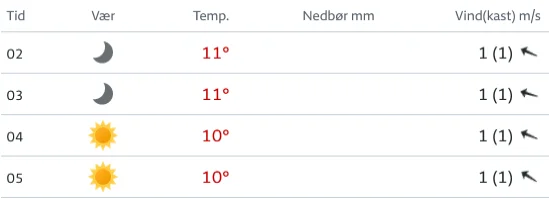

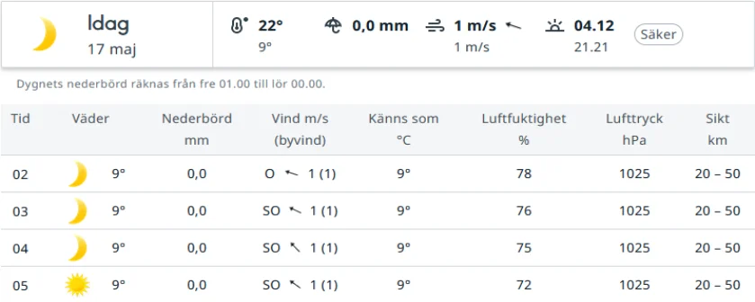

Innan jag har bestämt mig för att cykla iväg till testplatsen så bevakar jag väderprognoser. Jag siktar in mej på en tid som ser bra ut. Det blir oftast på natten då det är mindre vind, få trafikanter och stabil temperatur. En bra prognos har ett stabilt väder mer än en timma och hellre sidvind än mot eller medvind.
Eftersom jag testar året om så blir temperaturen lite vad den blir. Jag vill att temperaturen ska vara hyfsat stabil och det brukar den vara när det är mulet eller på natten. Vinterdäck vill jag testa i vintertemperaturer.
Prognosen visar vind (byvind) i m/s:
  • 0 (1) Är mycket bra.
  • 1 (2) Sämre än så vill jag inte ha om jag ska mäta små skillnader.
  • 2 (3) Sämre än så vill jag inte ha för några tester.
En bra prognos ökar sannolikheten för ett lyckat test. Vad det blir för vind under testet kan fortfarande bli en överraskning, det kan ändra sig när som helst.

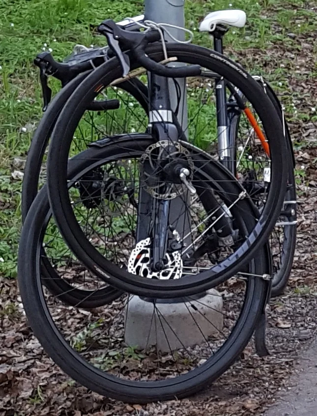

Först ut med cykel, hjul eller pump så att dom antar omgivningstemperaturen.
Pack och komihåg-lista :
  • Två telefoner - En för att ta tid med och en för att mäta vindhastigheten.
  • Telefonhållare - En på styret och en till sidan av teststräckan.
  • Framlampa & laddkabel - På vintern som powerbank till telefonen på styret.
  • Vindtrådar - Visar vindstyrkan.

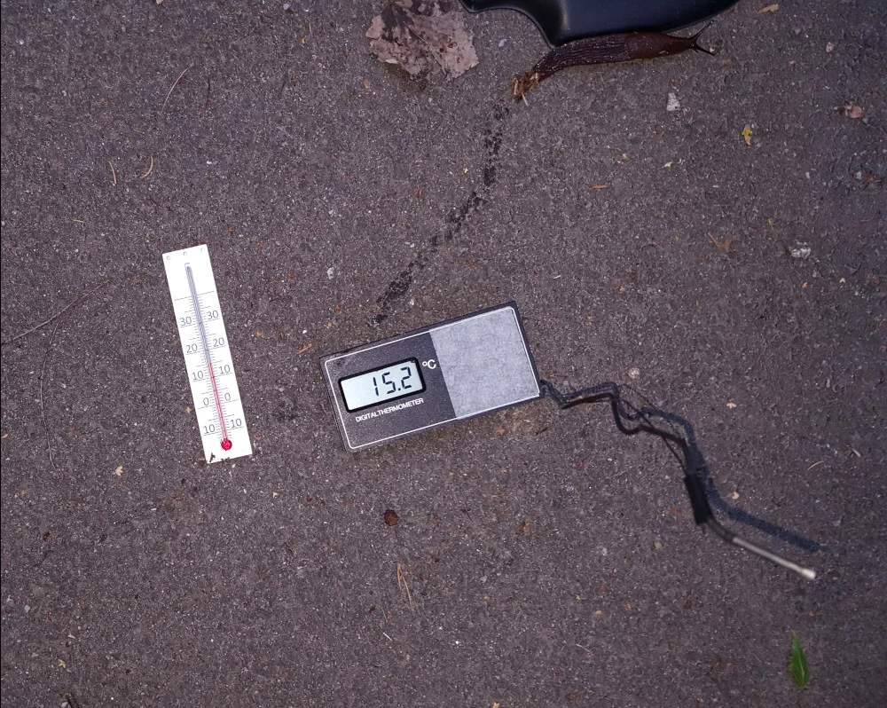

  • Marktermometer.
  • Lufttermometer.
  • Vit tavelkrita - För att rita streck i asfalten.
  • Snöre med karbinhake - För att få kritstrecken på samma plats som tidigare.

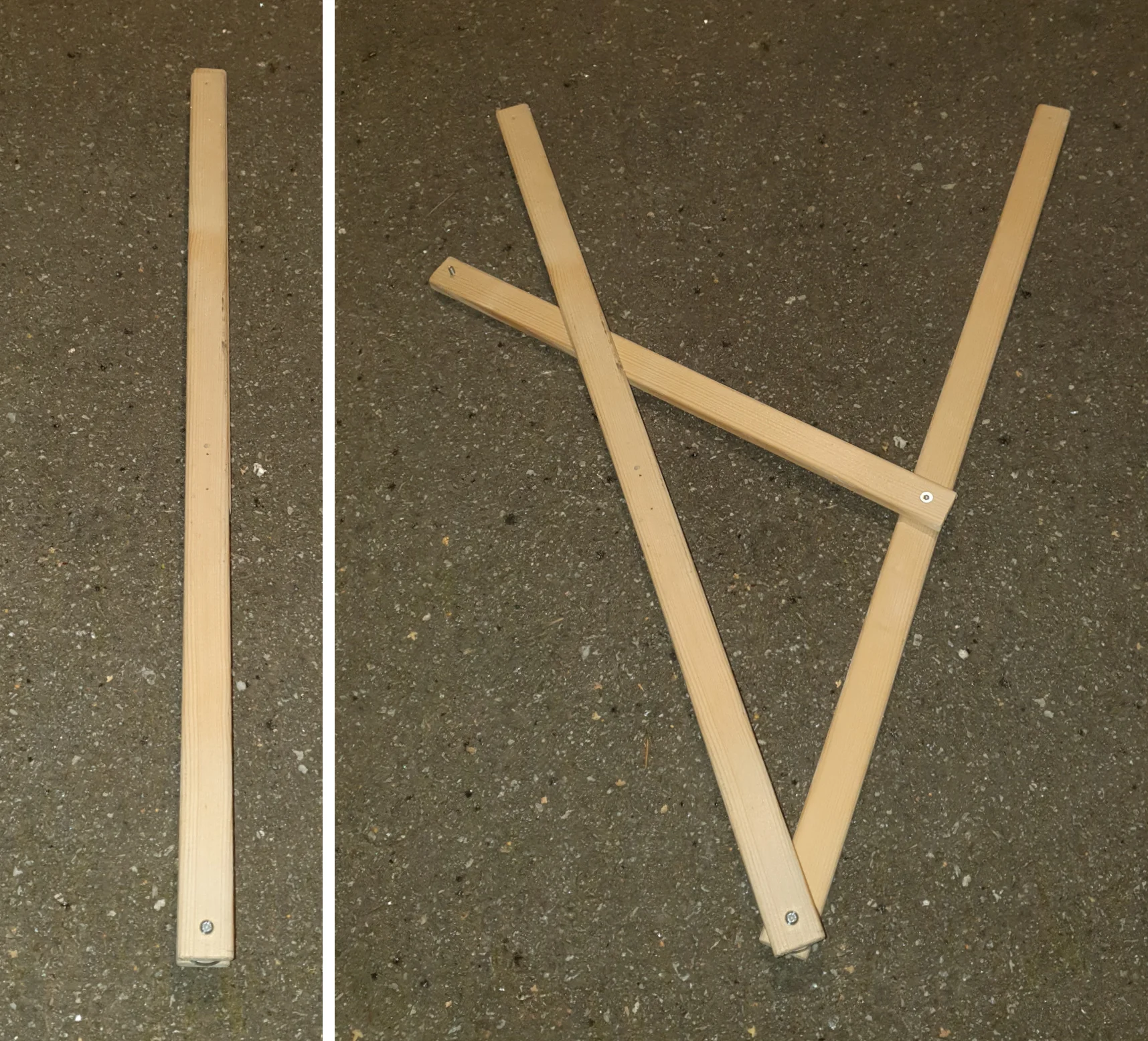

  • Stor hopfällbar vinkelhake - För att få kritstrecken vinkelrätt mot vägen.

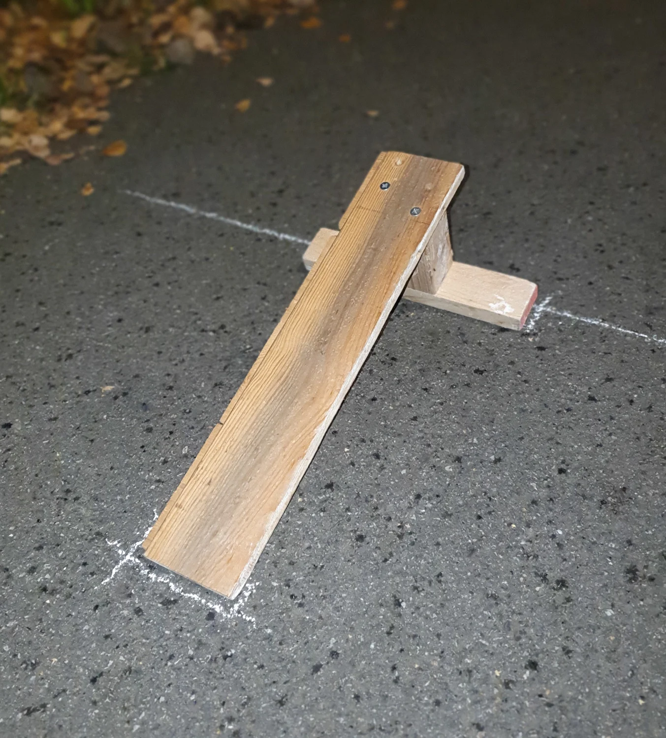

  • Ramp.
  • Byxankelhållare - Håller in byxbenen.
  • Trädgårdshandske - Det kan vara växtlighet i vägen t.ex. brännässlor.
  • Sänkt sadel - För att nå ned till marken med fötterna i starten.
För däcktrycksjämförelse:
  • Pump.
  • Rep - Att knyta fast pumpen under styret med.
  • Tryckmätare.
För däckjämförelse:
  • Hjul.
  • Pinne och rep - Att knyta fast hjulen under styret med.
  • Liten lampa med hållare - Att belysa bakhjulet med, underlättar bakhjulsbyte.
När det mesta är packat pumpar jag däcken och justerar till rätt tryck med tryckmätare.
Med pump eller hjul under styret, ramp och annat i ryggsäcken cyklar jag till testplatsen.

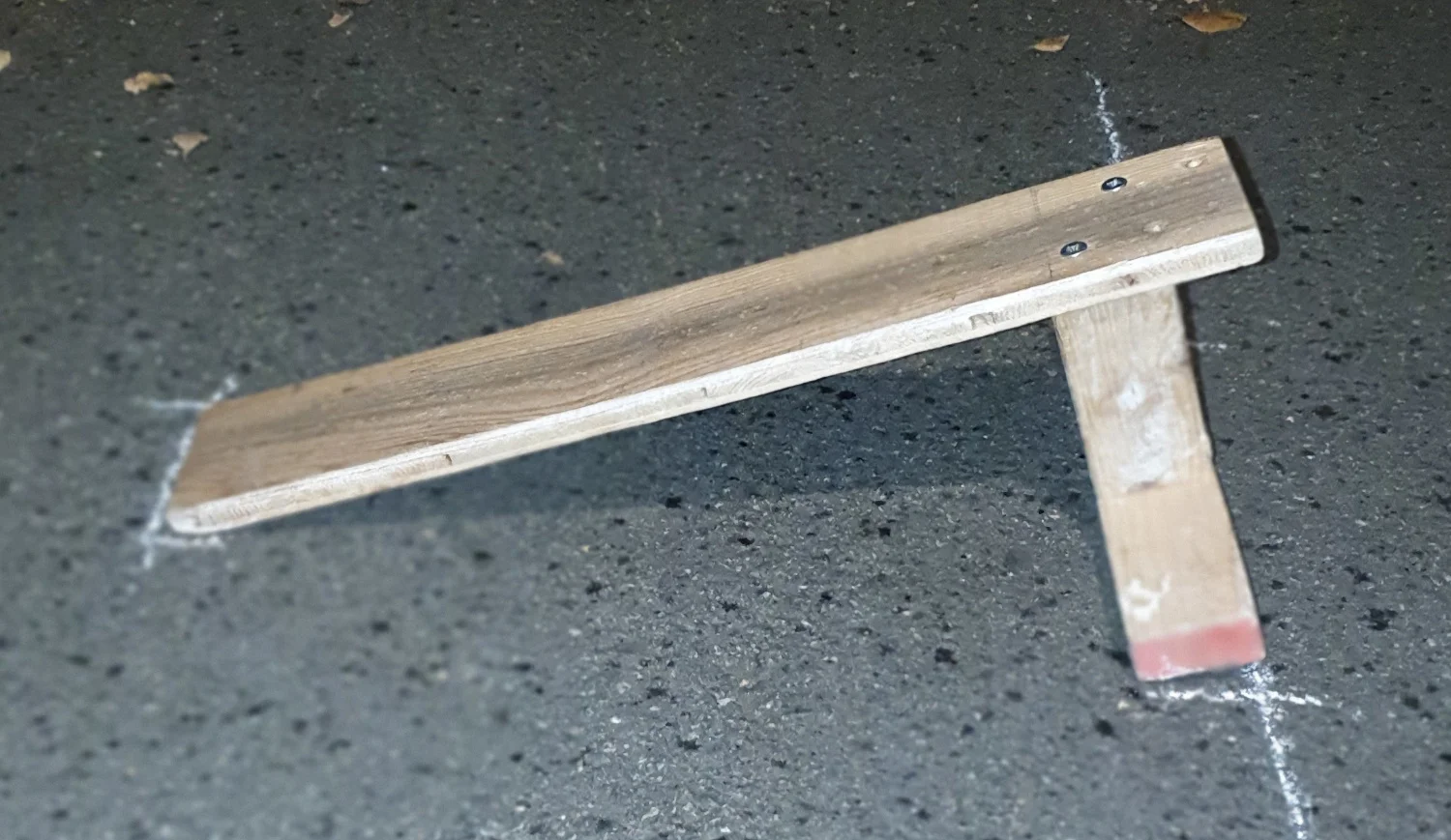

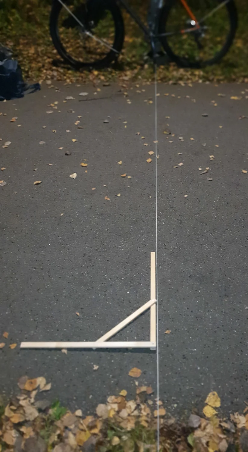

På testplatsen ritar jag streck i asfalten vinkelrätt mot vägens riktning:
  • Position för rampen P0.
  • Cirka 25m meter längre ner streck P1.
  • Ytterligare 25m meter längre ner streck P2.
Total sträcka är alltså cirka 50 meter från P0 till P2.
För att rita streck i asfalten fästes ett snöre med karbinhake i en permanent positionsreferens (t.ex. en lyktstolpe) och en stor hopfällbar vinkelhake används för att rita kritstreck vinkelrätt mot vägen på samma plats som i tidigare tester. Kritstrecken bleknar med tiden, framför allt vid regn.
Lyktstolpar är bra att ha som positionsreferens, att luta cykeln mot och att fästa saker på.

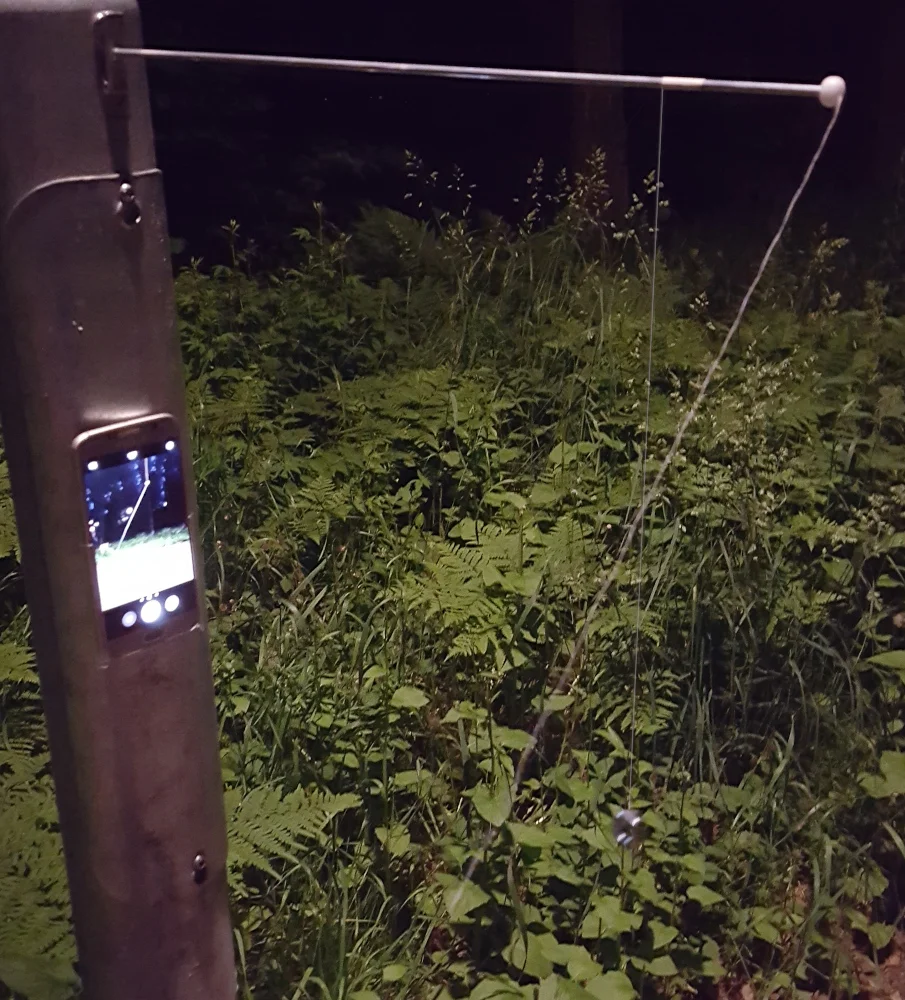

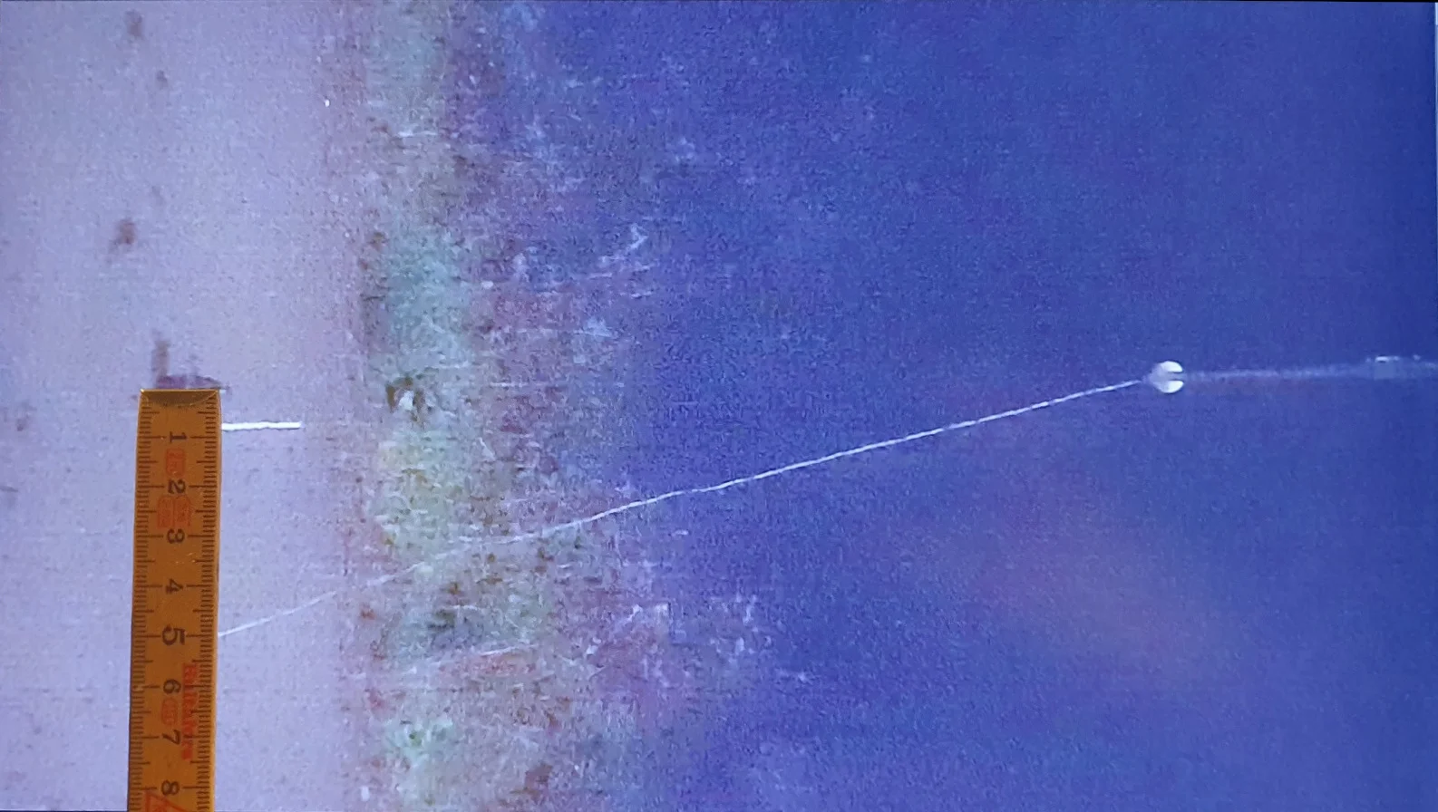

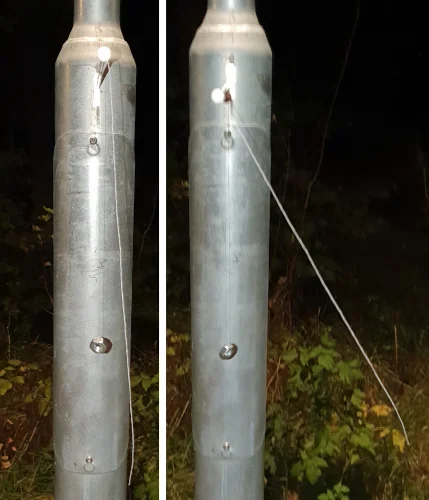

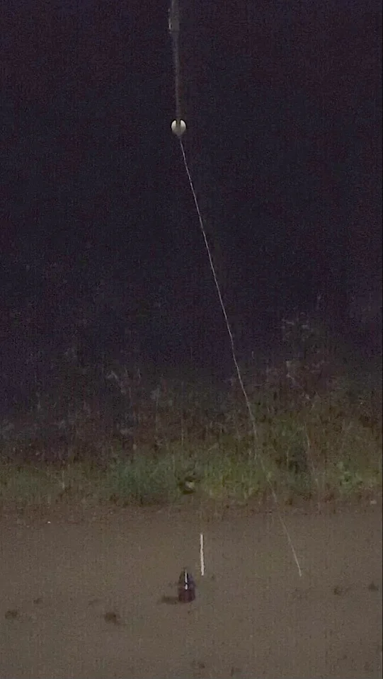

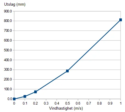

En vindtråd består av en liten bom som det hänger två trådar i från:
  • En sytråd som reagerar på vinden.
  • Ett lod som är vinkelreferens.
Sytrådens längd är inte avgörande. Mina är 34 cm långa och avläses manuellt genom att syfta det horisontala utslaget i nedre änden i utrullningens riktning i cm. Om sytråden hänger parallellt med lodet så är det 0 cm utslag. Utslag i utrullningens riktning är positiva (+) och utslag mot utrullningens riktning är negativa (-).
  • En vindtråd sätts upp vid vid P0.
  • En till vindtråd vid P1, här sätter jag även telefonen som är vindkamera, den filmar denna vindtråd.
  • En till vindtråd vid P2.
Vindtråd med vindkamera i stark vind.
Exempel på vindtrådsutslag: 3 cm är bra vind, 15 cm är dåligt.

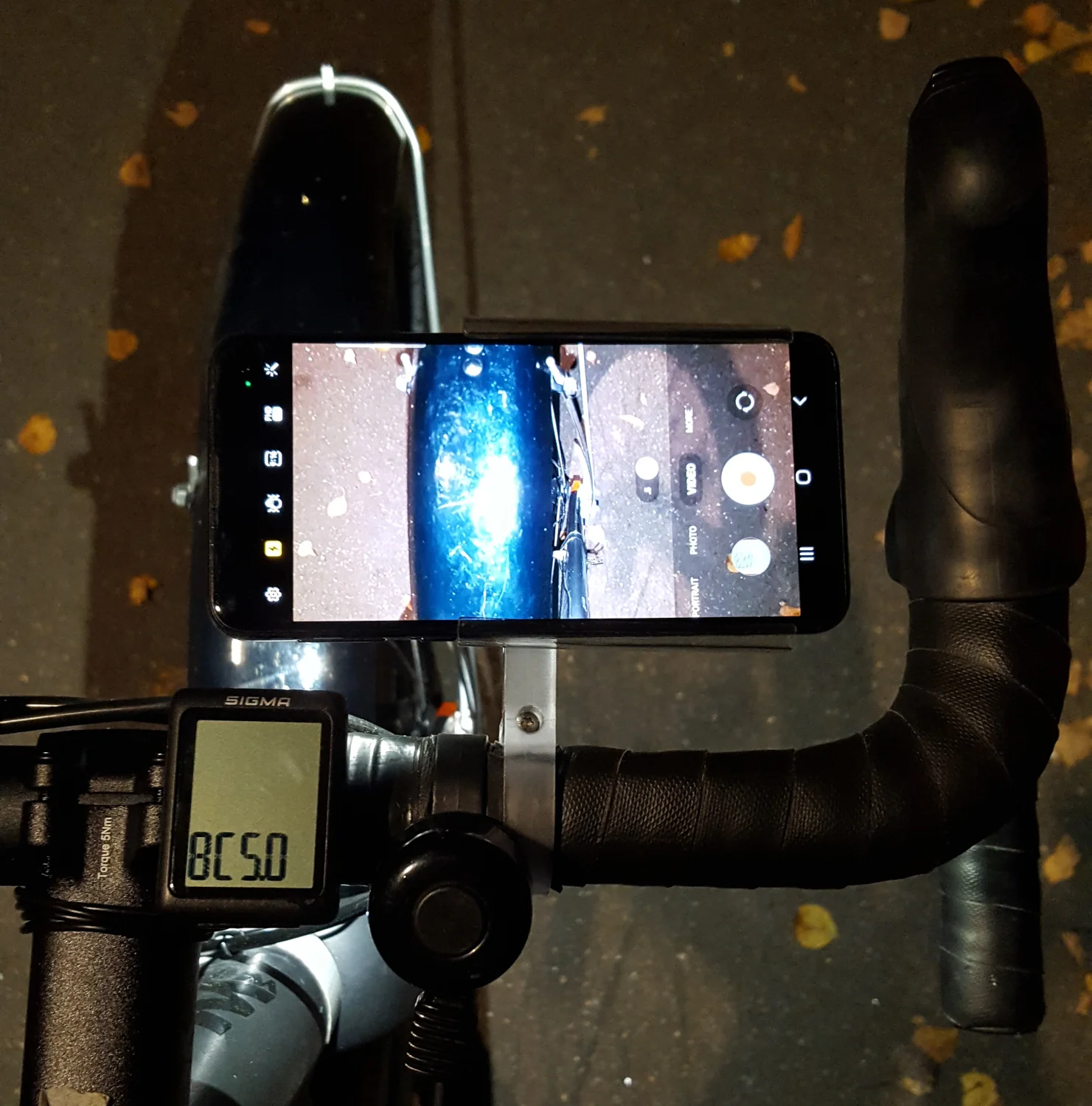

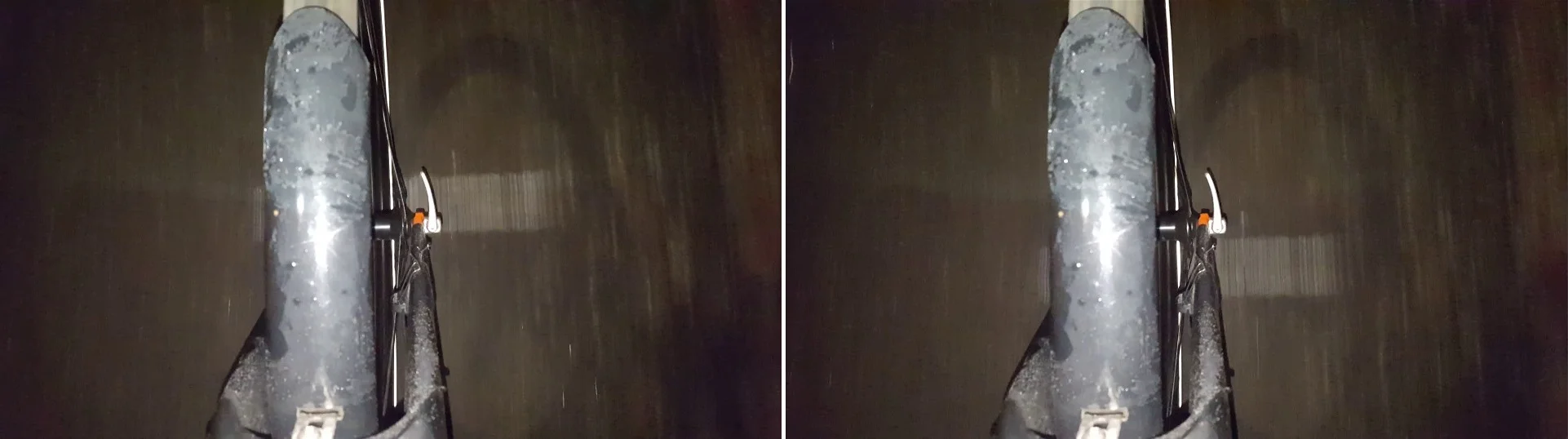

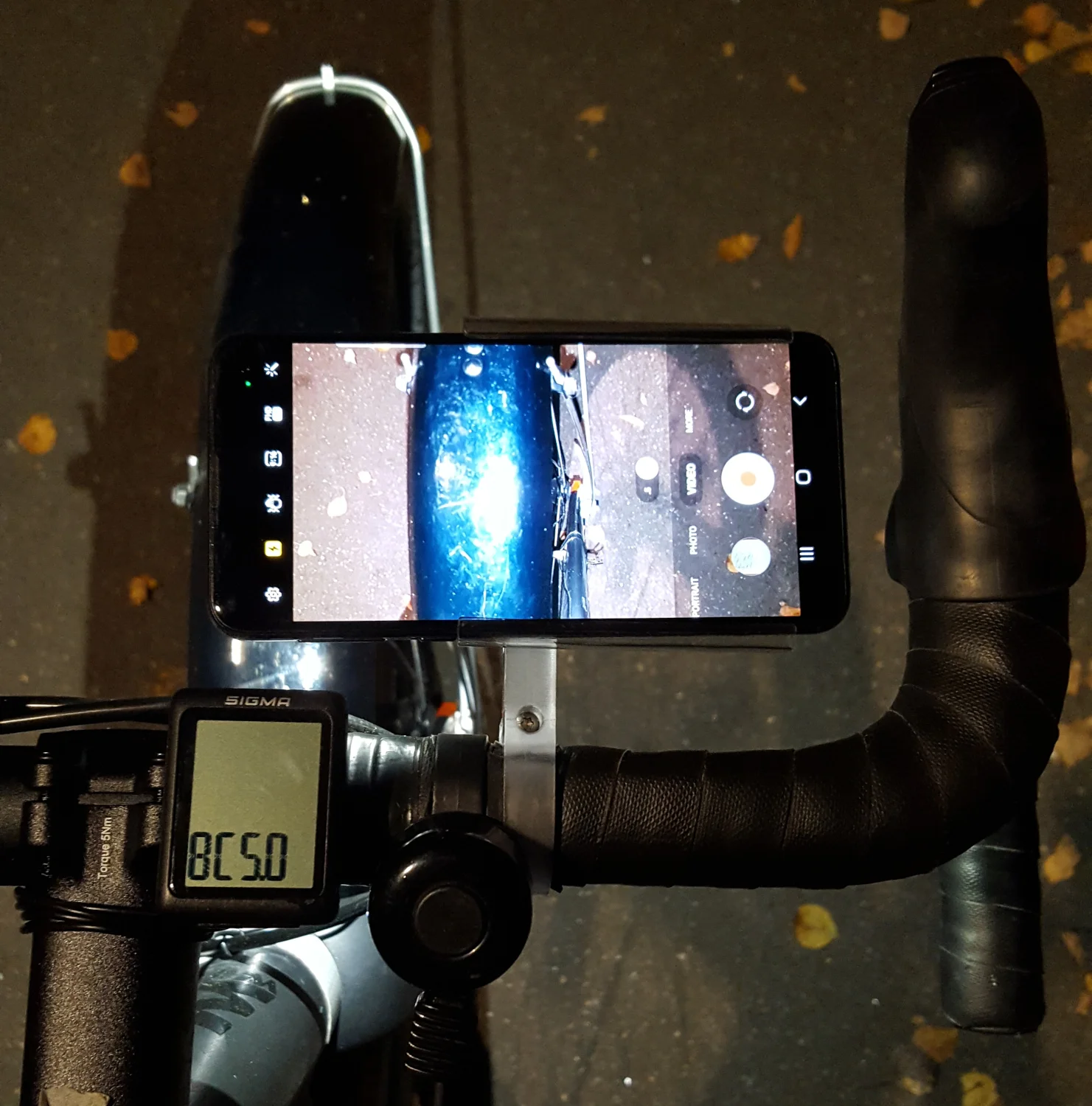

Telefonen som är tidskamera fästs på styret. Den filmar framhjulsnavet och asfalten med lampan på.

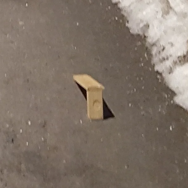

  • Ramp.
Så här transporterar jag hjulen.
Marktermometer och lufttermometer. Lufttemperaturen mäts 30cm ovanför asfalten.
Rampens position markeras med krita.

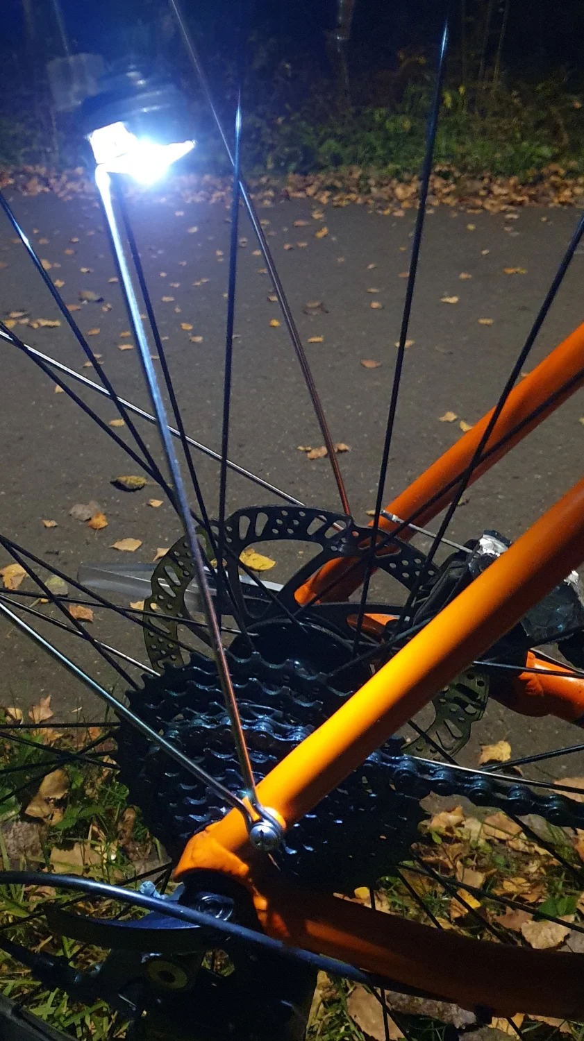

Vid däckjämförelsetest kan jag använda en liten lampa som jag fäster på ett stänkskärmsstag för att belysa bakhjulet med vilket underlättar bakhjulsbyte.
Stor hopfällbar vinkelhake.
Visa bilaga 799434
Visa bilaga 799435
  • Marktermometer.
  • Lufttermometer.
  • Ramp.
  • Pump.
  • Tryckmätare.
För däckjämförelse:
  • Hjul.
Visa bilaga 799436
Visa bilaga 799438
Visa bilaga 799440
Visa bilaga 799441
Visa bilaga 799446
Visa bilaga 799447
Visa bilaga 799448
Visa bilaga 799449
I nästa avsnitt - Testsekvensen.
Är termometern kalibrerad? ;-)
Jag har själv kalibrerat termometrarna spårbart en gång. Skalan för marktermometern har jag tillverkat. Tror inte att jag kommer att göra om kalibreringen. Det är inte supernoga att mäta temperatur, luft och mark brukar vara väldigt lika. Det är mycket viktigare att ha koll på vinden.
I startläget är rampen parallell med asfalten. Med en fot i taget i asfalten kan jag vicka lite i sidled för att hitta balansen, sen släpper jag bromsen och rullar iväg. Jag undviker att sparka i asfalten eller trampa framåt för att få fötterna på pedalerna i min pose, att trampa bakåt är ok.

I kalkylarket skriver jag in bildnumret när jag hör rampen tippa ner i asfalten. Ljudet från rampen hörs i både tids och vindfilmerna och används för att tidsynka dessa med varandra. Ur kalkylarket får jag nu bildnumret i vindfilmen för P2-tiden (när rullet är slut).
Jag medelvärdesbildar vindutslaget manuellt från ramp till P2 genom att mäta med en linjal från lodtyngden på bildskärmen medans filmen går och bedömer ett medelvärde för varje rull.
Vindtrådsutslag som mäts på bildskärm är inte direkt jämförbara med vindtrådsutslag som avlästes direkt på testplatsen, då det är olika projektioner. När alla vindfilmerna har tittats igenom så finns det filmat vinddata för alla rullen i kalkylarket. Värden som avviker dubbelkollar jag så jag inte har läst av filmerna fel.

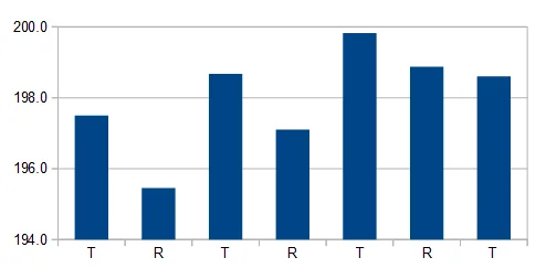

Exempel däckjämförelse :
Referensdäck (R): Continental Grand Prix 5000 28'' (700 x 25C).
Testat däck (T): Rene Herse Barlow Pass 700x38 Extralight TC.

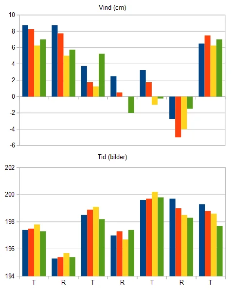

Här är rådata med filmat vindmedel (P1) och tider (P1-P2). Det är lite annorlunda än exemplet i avsnittet "Utrullningstest - Testsekvensen", fyra rull i subsekvensen och det testade däcket först.
Om jag medelvärdesbildar subsekvenserna var för sig utan vindkorrigering så ser det ut så här:
Samma graf fast med vindkorrigering:
Bilden blir tydligare. I grafen har jag numrerat subsekvenserna: T1, R2, T3, R4, T5, R6 och T7.
Varje däckbyte ger ett förhållande:
F1=T1/R2
F2=T3/R2
F3=T3/R4
F4=T5/R4
F5=T5/R6
F6=T7/R6
Medelvärdet och standardavvikelsen beräknas för dessa däckbytesförhållanden. Vindkorrektionsfaktorn har justerats till minsta standardavvikelse för alla däckbytesförhållanden. Uttryckt i kalkylark är det:

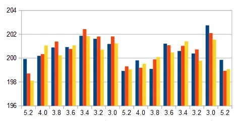

Exempel däcktrycksjämförelse :
Här är rådata med filmat vindmedel (P1) och tider (P1-P2):
I det här exemplet är kopplingen (korrelationen) mellan vind och tid inte alltid tydlig. Det verkar finnas störningar eller fel som inte liknar vinden vid P1. När det är så här lite vind kanske det är bättre utan vindkorrigering?
Som illustration på hur nästa steg i medelvärdesbildningen går till så jag delar jag här grafen på mitten och lägger halvorna på varandra så tider med samma tryck bildar par.
Mörk färg är båda halvorna ljus färg är endera halva. Alla tidspar medelvärdesbildas var för sig:
Detta är slutresultatet utan vindkorrigering.
Detta är slutresultatet med vindkorrigering. Jag tror det är bättre med vindkorrigering.
Utan vindkorrigeringMed vindkorrigering
Medelstandardavvikelse(Bilder)0.620.47

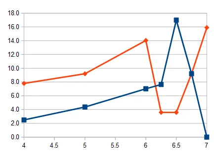

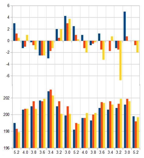

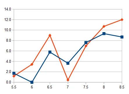

Sommaren 2022 började jag göra lite mer seriösa utrullningstester. Det var däcktrycksjämförelser i ett försök att hitta snabba tryck. Det var på asfalt i dåligt skick och jag hade dålig koll på vinden. Teststräckan började utför, sedan plant och jag rullade tills det tog stopp:
Continental Grand Prix 5000 28'' (700 x 25C). Rulldistans (m) (mer är bättre) vid olika däcktryck (Bar). Samma serie av tryck testades två gånger (blå och röd).
Jag var ganska nöjd med att de två omgångarna liknande varandra. Sedan skulle jag testa lägre tryck:
De båda tryckserierna blev väldigt olika. Nu visste jag inte vad jag skulle tro. Jag behövde nog anstränga mig mer än så här. Jag bytte testplats och ändrade metoden till att mäta tid med kamera (telefon på styret) och tillverkade startrampen.

Rampen
Den första rampen hade en tendens att tippa upp framtill när jag backade upp på den. När den lyfte så hände det att den även vred sig.
För att hindra den från att vrida sig så byggde jag om den med en list mot marken baktill för att få ett bredare stöd:
När det gäller upptippandet så tänkte jag att det får väl vara så. Upptippandet får vara indikationen på att jag har backat till rätt position. Jag flyttade stödets fäste så att däcken ska få stöd bakåt i startläget och inte bli onaturligt klämda av rampens bakkant.
Tidskameran
Tidskamerans orientering har betydelse (åtminstone för Samsung Galaxy S6). Förmodligen beroende på hur bilden skannas i kameran när den filmar. Alla bildpunkter (pixlar) exponeras inte samtidigt.
Bilden är filmad med telefonen i porträttorientering och visar två ljusa brickor som jag använde som markering på asfalten tidigare innan jag började rita kritstreck. Brickorna ligger på linje vinkelrätt mot rullriktningen, det är kameran som förvränger bilden. Det blir då svårt att läsa av tiden noggrant. Det blir mycket bättre med landskapsorientering:

Vindmätning
I början tittade jag efter rörelse i flaggor och vimplar före/efter test och i växtlighet under test.
Sedan använde jag fragment av delaminerat toapapper som jag släppte flera gånger under testet. Jag räknade sekunderna till fragmentet landade på marken och syftade hur långt fragmentet blåst. Sedan beräknade jag kvoten sträcka / tid (m/s) i huvudet.
Det kan ha varit spindeltråd som rörde sig i draget inomhus som gav mig iden med vindtrådar. Jag provade olika material och valde vanlig sytråd. Vindtrådar är ungefär lika känsliga som toapappersfragment men smidigare när vindtrådarna väl är tillverkade. Idén att använda en till telefon för att filma en vindtråd fanns med från början.
För att undersöka den första vindtråden så genomfördes utrullningstest med filmad vindtråd utan att ändra något. Däremot hoppades jag att vinden skulle ändra sig och även vända under testet, vilket den gjorde. Med detta data provade jag vindkompensering med olika matematiska formler (kurvanpassning) för att undersöka vad som var bäst. Jag kom fram till den enkla formel som jag beskrivit i förra avsnittet "Utrullningstest - Databehandling".
Vinden har större påverkan i början av rullet än i slutet. Detta hanterar jag lite slarvigt genom att ge första halvan an sträckan (P0-P1) dubbelt så stor vikt som andra halvan (P1-P2) vid medelvärdesbildningen av vindfilmen.
Det har hänt flera gånger att sytråden fastnar på lodtråden. Jag har försökt flytta lodet längre bort från sytråden men den kan fastna ändå. Jag har även provat med hal fiskelina som lodtråd. Då kan sytråden fastna på lodtyngden i stället. Lodet kanske inte behövs annat än för vindkameran?
Jag har även försökt att kalibrera vindtråd, med det är egentligen inte nödvändigt:

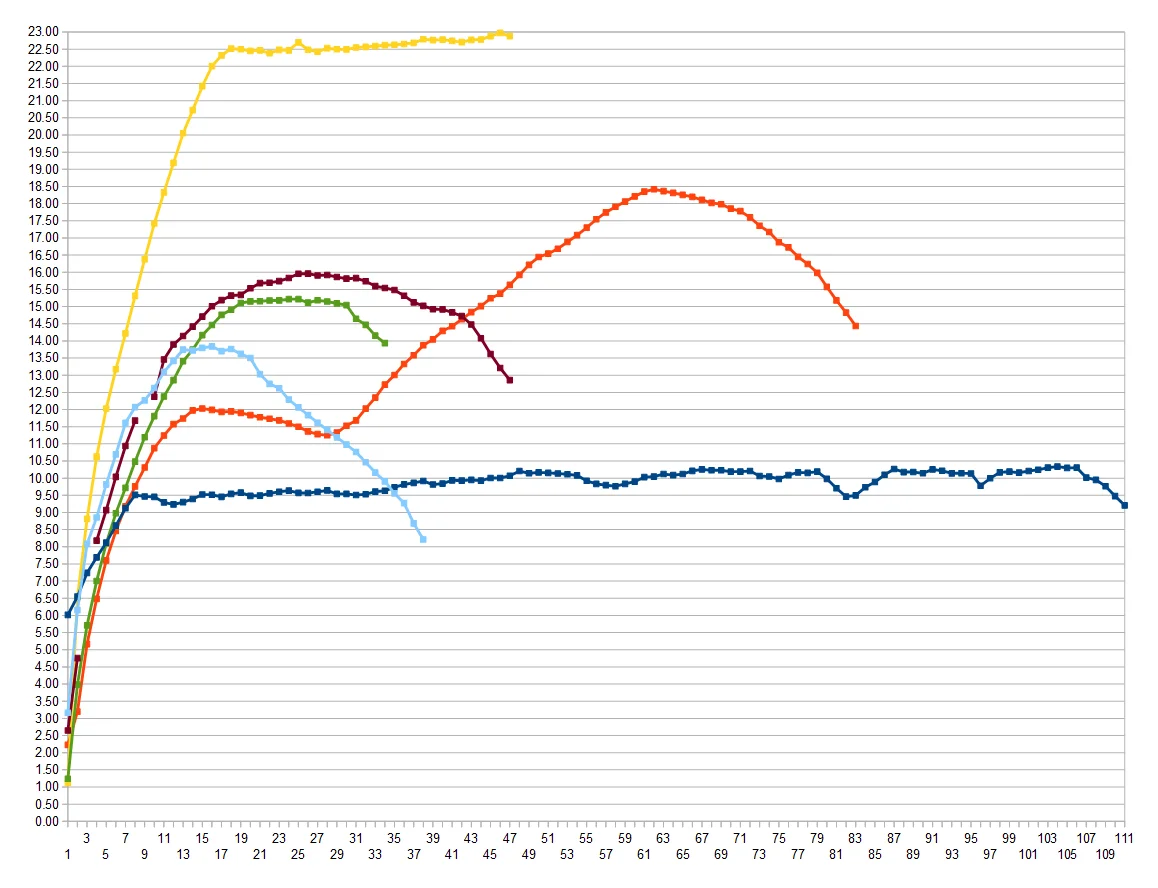

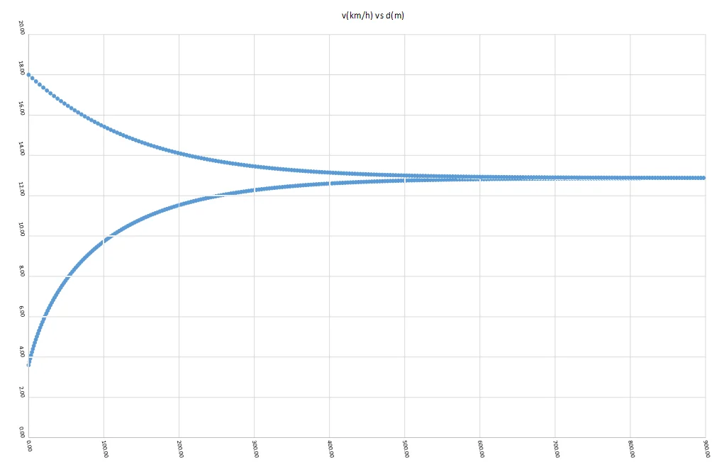

Om jag rullar utför en backe med konstant lutning, utan vind och samma underlag tillräckligt länge så kommer accelerationen så småningom att praktiskt taget upphöra. Sluthastigheten har nåtts, det är ett jämviktsläge. Fördelen med detta är att:
  • Det går att beräkna rull och luftmotstånd för situationen med en matematisk modell eller hastigheten med olika trampeffekt. Det krävs dock att något mer är känt, till exempel luftmotstånd från ett vindtunneltest. En till backe med annan lutning borde också fungera.

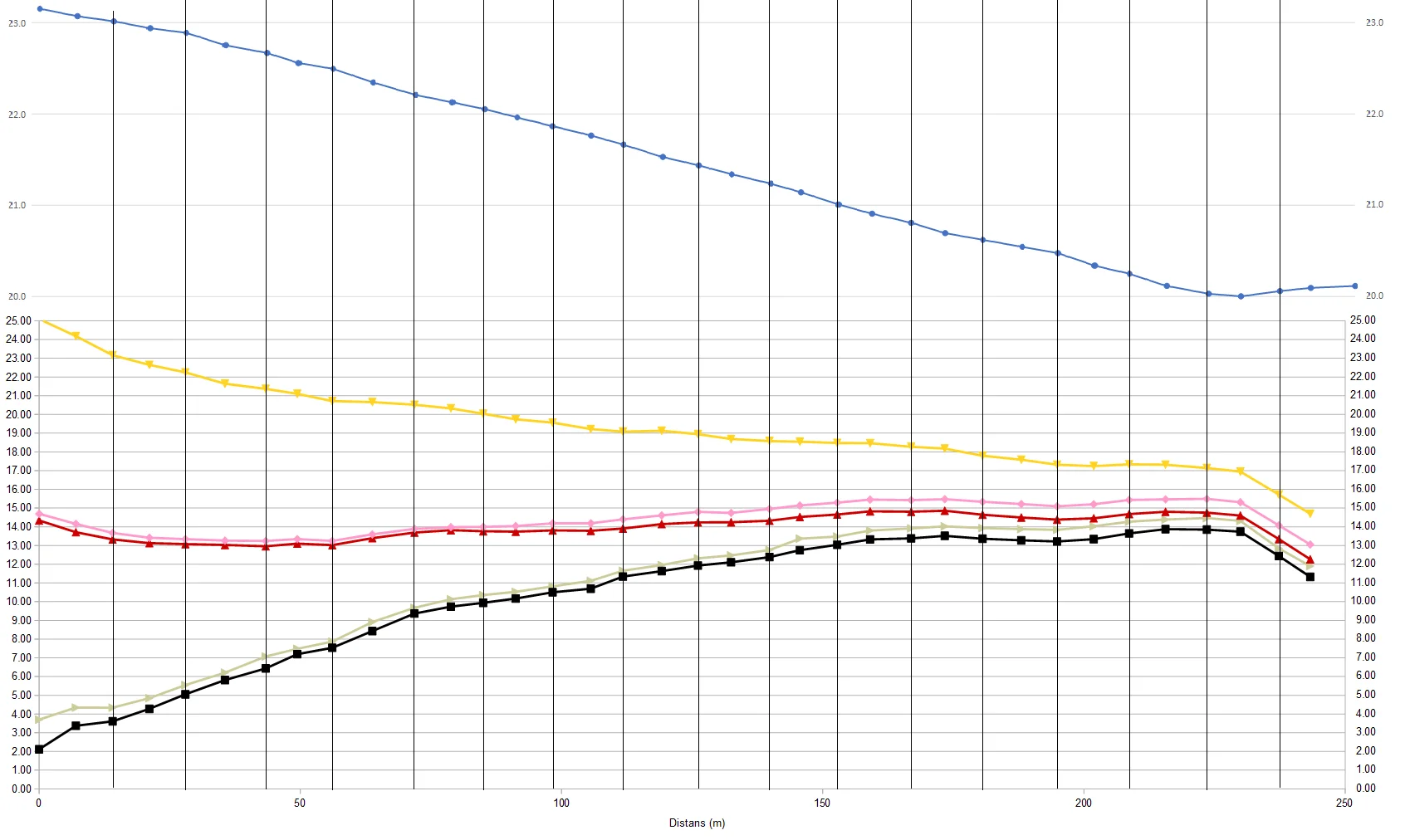

Jag gjorde olika försök att hitta en lämplig backe för detta i närheten. Här är en graf från mitt bästa försök:
Blå kurva är backens höjdprofil (m). Den har en sektion på cirka 200m med ganska jämn lutning.
Övriga kurvor (km/h) visar fem rull med olika starthastigheter:
  • Ett rull med hög starthastigheter (Gul)
  • Två rull med medelhög starthastigheter (Rosa och röd)
  • Två rull med låg starthastigheter (Grå och svart)
Backens höjdprofil uppmättes med professionell utrustning som jag fick låna. Hastigheterna är uppmätta med en högupplöst hjulvarvtidsmätare som jag har gjort själv:

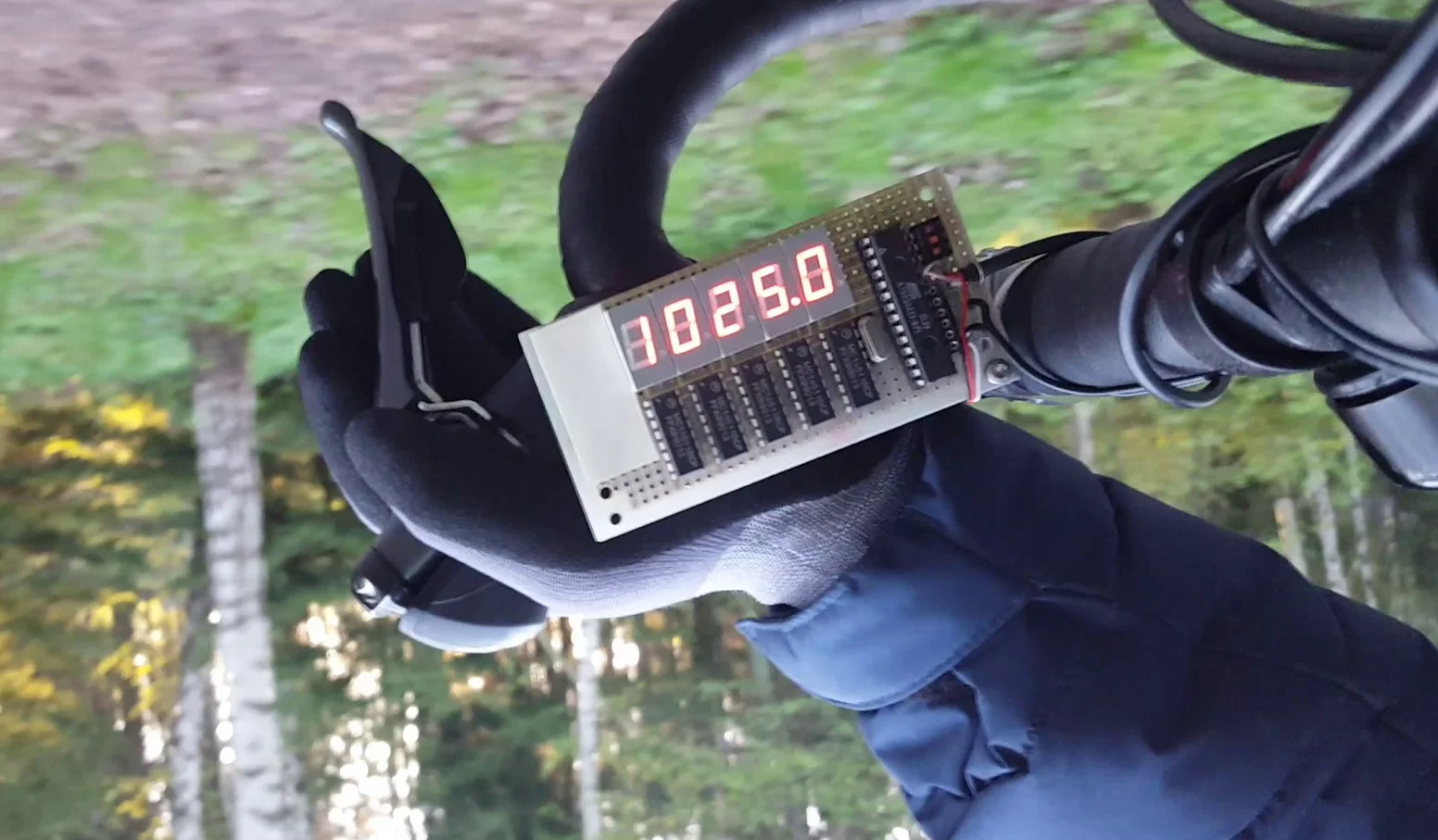

Hjulvarvtidsmätare.
För ett bra test så ska olika starthastigheter övergå till samma hastighet innan backens konstanta lutning är slut. Här är en simulering av en perfekt backe som jag har gjorde i ett kalkylark:
Simuleringarna visar att det behövs minst 500 meter backe för att det ska bli bra. Jag hittade inte någon lämplig backe in närheten så jag gav upp den idén.
Om man istället har en kort sträcka med konstant lutning och startar olika högt på en brantare del av backen (eller kanske en ställbar ramp) så kan man prova sig fram med olika starthastigheter tills man får konstant hastighet över sträckan. Nästa graf visar hur jag letar en lämplig backe för detta.
Hastighet (km/h) och sträcka (hjulvarv) för några olika backar. I till exempel den snabba backen (Gul) har jag träffat nära (22.5 km/h) sluthastigheten i den flacka delen.
I nästa graf har jag valt en en backe och gjort ytterligare tester. Start är på en brantare del, på två olika höjder, tre gånger på varje höjd och mätt hastigheten på den korta flackare sträckan med ganska jämn lutning. Målet är att få en konstant hastighet åtminstone några hjulvarv:
Hastighet (km/h) varje punkt är ett hjulvarv (drygt två meter).
Det här kan fungera men det är omständligt. Det kan bli knepigt om det finns störningar som ändrar sluthastigheten jag försöker hitta. Det skulle kunna fungera bättre inomhus (utan vind) på en specialgjord liten backe med jämn konstant lutning. För att det ska bli effektivt så bör systemet som mäter hastigheter direkt presentera en gissning på hur mycket starthastigheten ska höjas eller sänkas i nästa rull.
Är det fusk att i databehandlingen justera vindkorrektionsfaktorn för minsta standardavvikelse i resultatet? Kan standardavvikelsen bli bättre än vad den borde vara? Jag testade med byta ut vinddata med olika serier av slumptal för att se om jag kunde få bättre standardavvikelse än med vinddata. Resultatet är att det är osannolikt att det blir bättre. Det är ännu osannolikare att standardavvikelsen blir mycket bättre.
Det är lite som ett kodlås, om det är få rull så är risken att luras högre. Med många rull så är risken låg. Om vindkorrektionsfaktorn i ett test är mycket högre än i tidigare test utan någon rimlig anledning så kan det tyda på att det är för få rull i testet eller att vinddatat är av dålig kvalité.

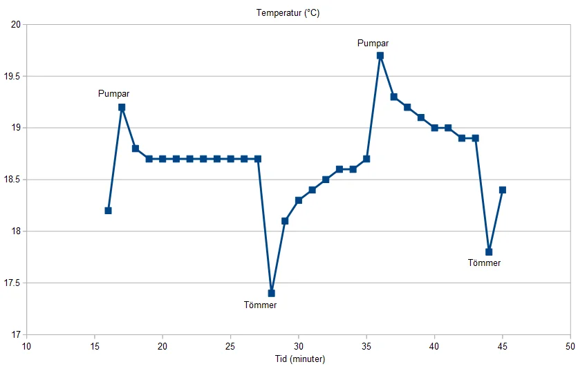

Däcktemperatur efter tryckförändring eller cykling
Det är välkänt att varma däck rullar lättare. Det är även välkänt att luft som komprimeras blir varmare och släpper man ut luften så blir det kallare. Hur mycket påverkar det utrullningstesterna?
Här är en graf från ett test där jag inomhus mäter temperaturen med IR-termometer på ett stillastående tunt däcks sidovägg samtidigt som jag pumpar och släpper ut luft om vartannat:
Det är en minut mellan varje punkt på kurvan så efter någon minut har däcket antagit mycket av omgivningstemperaturen. Temperaturförändringarna är inte så stora ens när skillnaden är som störst. Om det påverkar testerna så borde det synas i resultatet. Tiden för det första rullet efter tryckändring borde skilja sig mot följande med samma tryck. Så kan det se ut i vissa test men om jag tittar på alla test generellt så syns inte något sådant mönster.
Jag har även mätt däckens sidoväggar och slitbanor med IR-termometer i backen under test och såg knappt någon uppvärmning av att hjulen rullar. Detta trots att jag försökte hålla igång och undvika pauser.

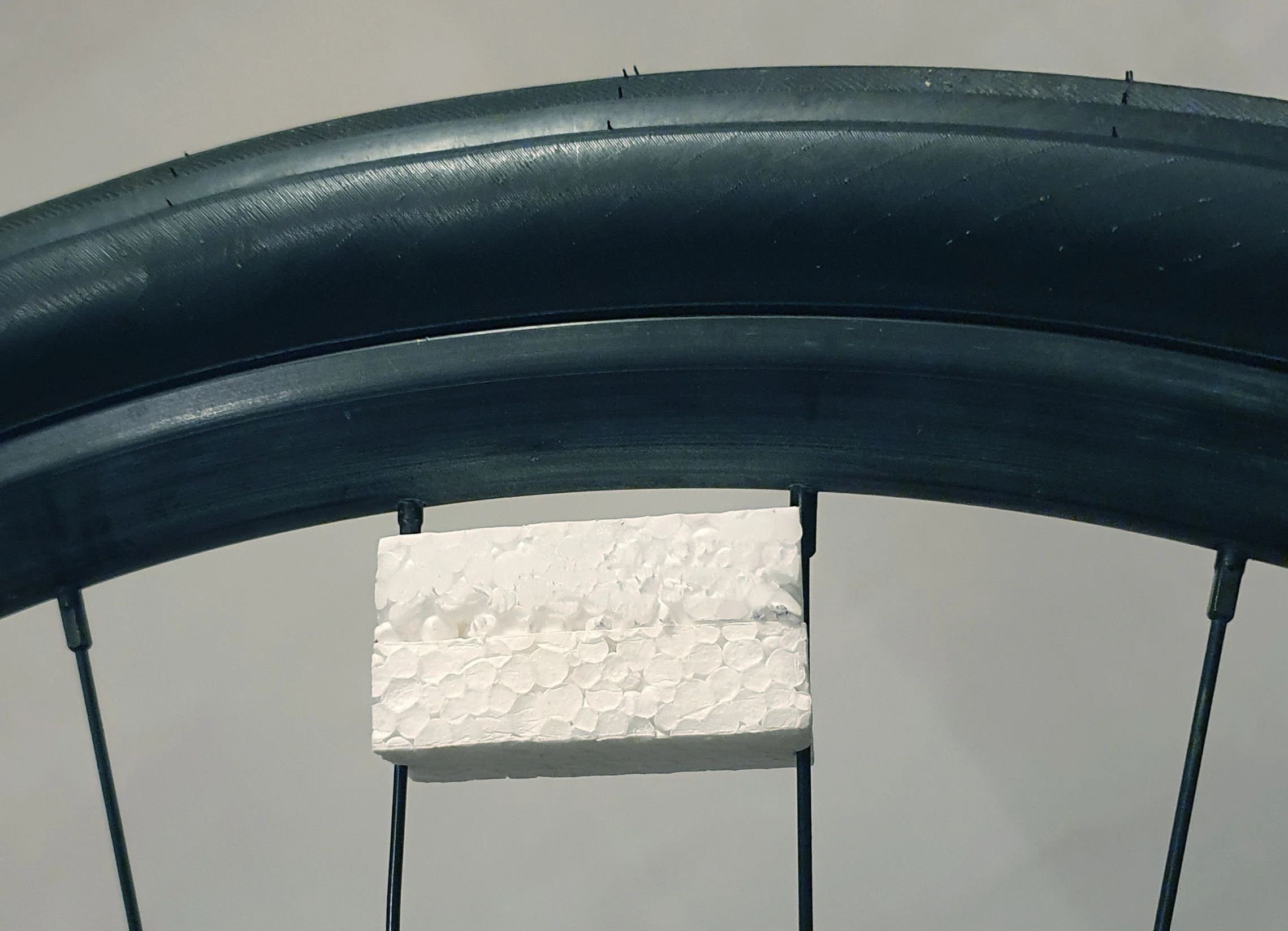

Påverkan av olika däckvikt
Däck som väger olika kommer att påverka accelerationen olika på grund av sin massa och svänghjulseffekt (tröghetsmoment). Det är alltså två olika effekter och dom tar delvis ut varandra.
  • Tröghetsmomentet sänker accelerationen.
  • Massan ökar accelerationen.
Jag gjorde en simulering i ett kalkylark som visade att att effekten från tröghetsmomentet är större än effekten från massan. Den totala effekten skulle vara nära försumbar. Jag var osäker på om jag hade simulerat rätt så jag gjorde ett test med vikter på ekrarna:

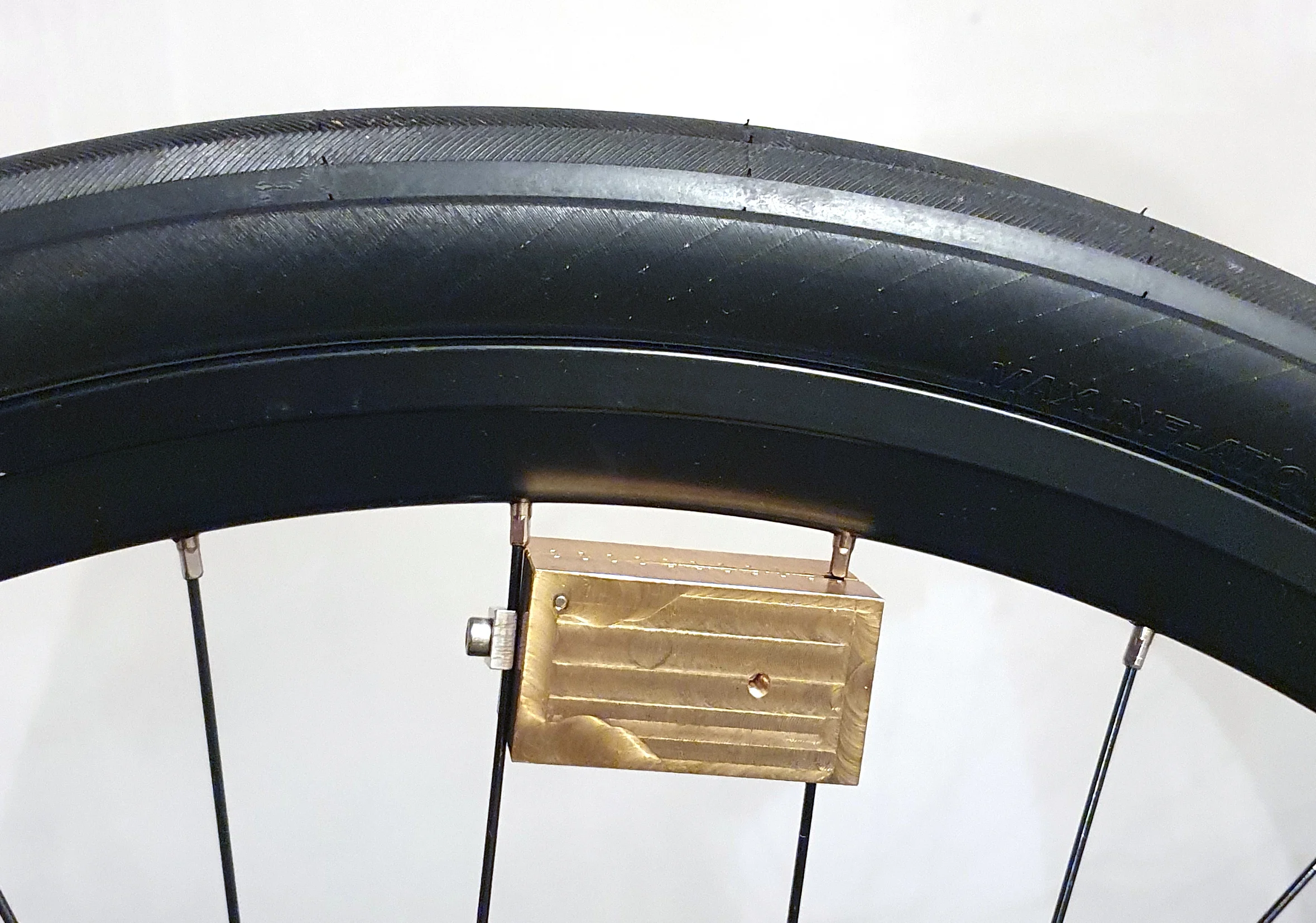

Ekervikt.
Lätt attrapp.
På ett hjulpar monterades två vikter per hjul. På ett annat hjulpar lätta attrapper för att få ungefär samma luftmotstånd. Totalt vägde vikterna 1.6 kg, attrappernas vikt är försumbar. Resultatet blev att mätfelet per däckviktskillnad blev 0.2% / kg.
Som ett extremt exempel en jämförelse mellan:
Schwalbe Ice Spiker Pro RaceGuard DD Folding 57-584
Viktskillnad mellan hjulparen är ca 2 kg vilket ger 0.4 % fel. Så 16.5% skillnad i däckjämförelsetest är egentligen bara 16.1 %. Det är en så liten skillnad att jag inte bryr mig om att kompensera för den.
Påverkan av ramp
Jag har provat att starta olika högt på rampen i samband med ett annat test. Jag växlade mellan två extremlägen, låg och hög. Låg är precis så rampen lyfter fram, i högt läge är rampen parallell med asfalten. Det skiljde 0.8%. Så det är ganska noga att starta lika varje gång.

Ändras vindtrådens känslighet under ett test?
Om sytråden blir fuktig under pågående test så borde känsligheten minska eftersom tråden blir tyngre. För att testa detta så skulle jag kunna ha med en torr tråd i en hermetisk burk som jag tar fram i slutet av testet och jämför med en tråd som varit med under testet.
Vindtrådsvinkel i stället för utslag
Filmat vindtrådsutslag som mäts på bildskärm kan räknas om så de blir jämförbara med vindtrådsutslag som avlästes direkt på testplatsen. Egentligen är det vinkeln i förhållande till lodlinjen som är intressant.

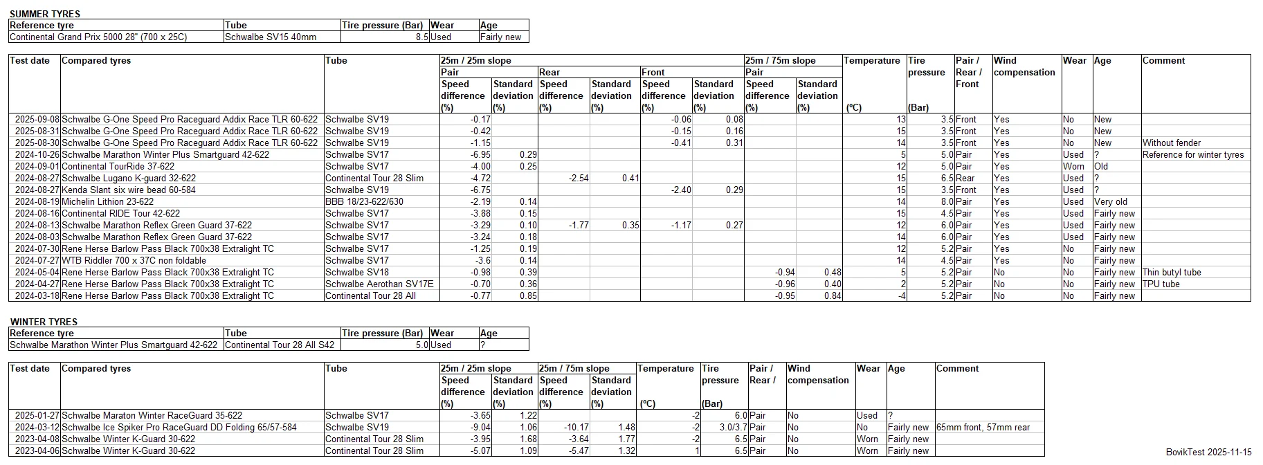

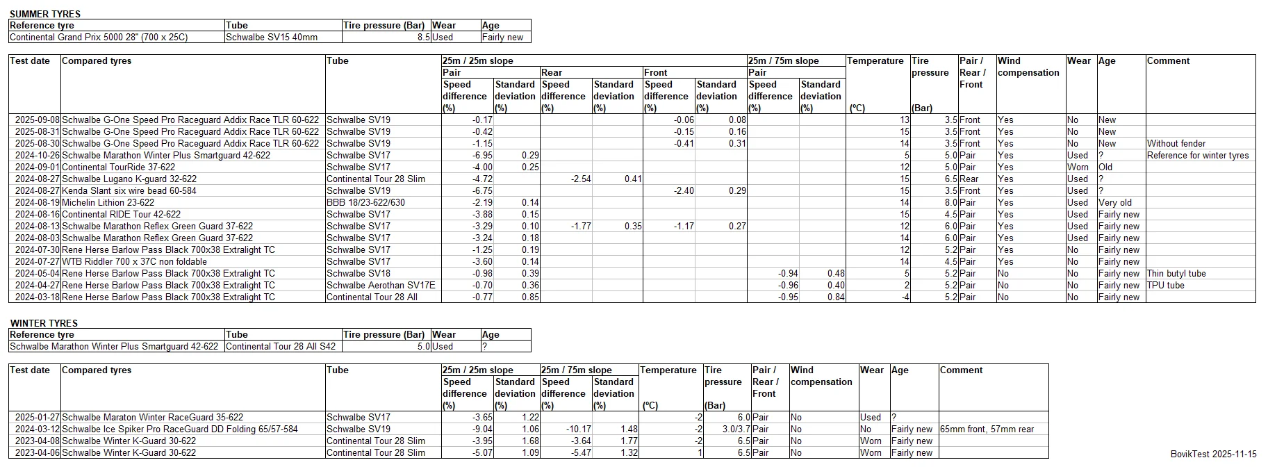

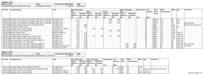

Här är ett detaljerat protokoll med datat som ligger bakom den förenklade sammanställningen i början av tråden.
Testmetoden har modifierats flera gånger samtidigt som jag har fortsatt att testa däck.
Däck som listas mer än en gång är samma exemplar testat igen.
Testresultat från vindkompenserade tester är generellt noggrannare än testresultat från okompenserade tester.
Standardavvikelsen visar spridningen i mätningen (mindre är bättre), så den säger något om tillförlitligheten men det kan även finnas fel som inte syns i standardavvikelsen (systematiska fel).

I början använde jag en längre teststräcka med markeringar på 25, 50, 75 och 100 meter från start. Senare tog jag bort dom två sista markeringarna så endast markeringarna på 25 och 50 meter från start användes. Kolumngrupperna visar:
  • "25 m / 25m slope": 25 meter från startramp till tidtagning, 25 meter tidtagning
  • "25 m / 75m slope": 25 meter från startramp till tidtagning, 75 meter tidtagning
Det är alltså samma test och den kortare mätsträckan är en del av den längre mätsträckan.
Däck kan vara testade i par, endast bakhjul eller endast framhjul. Jag kanske bara har ett däck och det kanske bara får plats fram i testcykels ram. Tester av par är generellt noggrannast, bakhjulstest är troligen noggrannare än framhjulstest. För att kunna jämföra tester med singeldäck med tester av däckpar så är tidsvärdena (speed difference) omräknade från singeldäckvärden till däckparvärden. Omräkningsfaktorerna kommer från testet med Schwalbe Marathon Reflex Green Guard 37-622 där alla kombinationerna testades under samma testsession:

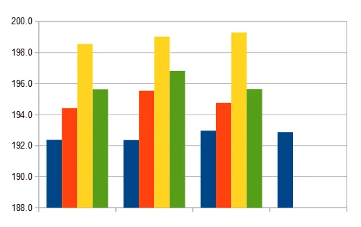

Grafen visar mättiden från medelvärdesbildade subsekvenser (Bilder):
Referensdäck fram, referensdäck bak (Blå)
Testat däck fram, referensdäck bak (Röd)
Testat däck fram, testat däck bak (Gul)
Referensdäck fram, testat däck bak (Grön)
Exempelvis "Schwalbe Lugano K-guard 32-622" är bara testat bak:
Lugano Speed difference pair = Lugano speed difference rear * Marathon Speed difference pair / Marathon speed difference rear
Med värden från tabellen:
Lugano Speed difference pair = -2.54 * -3.29 / -1.77 = -4.72

Eftersom jag vill ha stänkskärmar på mina cyklar så testar jag med stänkskärmar. Jag har två stänkskärmskitt till testcykeln:
  • Ett normalbrett 50mm
  • Ett brett 73mm
Jag använder det bredare om det behövs för att det testade däcket ska få plats. Det här leder troligen till ett litet problem. Problemet blir ganska tydligt med extremfallet "Schwalbe G-One Speed Pro Raceguard Addix Race TLR 60-622". Med 25mm referensdäck i 73mm stänkskärm blir luftmotståndet förmodligen större än med 60mm däcket i samma stänkskärm. Detta syns i resultatet där jag även har testat utan stänkskärm för endast detta däck. Inget av alternativen med / utan stänkskärm känns rättvist. Så vad kan jag göra? I sammanställningen i början av tråden så har jag hittat på ett värde som ligger mellan med / utan stänkskärm. Att sänka hastigheten i testet skulle minska problemet. Att byta stänkskärm när jag byter däck blir för omständligt. Två olika cyklar blir inte heller bra då det är däck jag jämför, inte cyklar.
    182 KB · Besök: 29
    182 KB · Besök: 26
