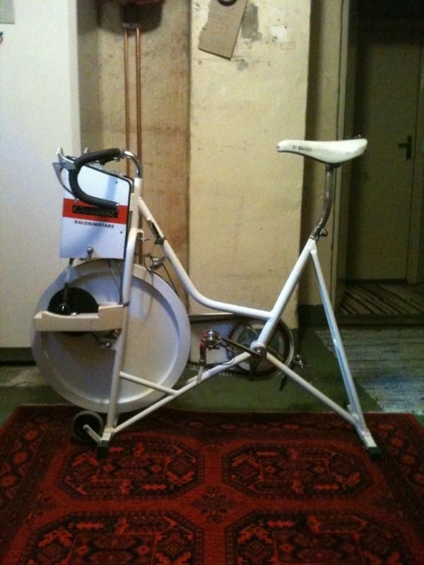

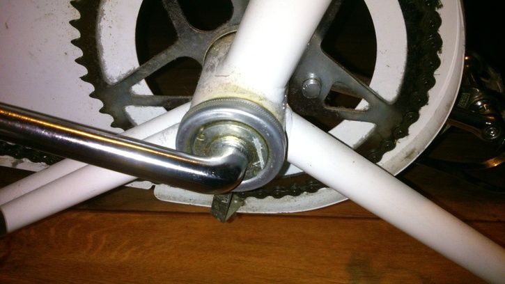

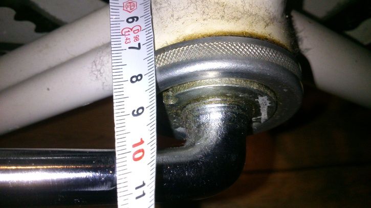

Jag behöver konvertera vevlagret på denna Crescent testcykel från 70-80-talet för att kunna använda den med Garmin Vector-pedaler.
Vad behöver jag göra för att veta vad som behövs i form av adapter från t.ex. Racerdepån eller http://www.pyoratohtori.fi/kasettikeskiot.htm
Tips?
Många har ju konvertera vevlager på Monarker, men det är kanske inte samma dimensioner på denna.
Även, spelar det någon roll att det är fastnav, och inte frinav?
#testcykel #konvertera #vevlager #crescent ;)

Kan någon ge mig råd om vilket mått på vevlager jag behöver med nedanstående vevarmar för att få avståndet 9 mm mellan vevlagerhus och inre klingan?
Planen är alltså att på min Crescent testcykel använda denna adapter som möjliggör användning av ett vevlager med italiensk gänga: http://www.pyoratohtori.fi/kuvat/2010_04_26/148_4819.JPG
För att få samma kedjelinje som gamla Fauber-vevlagret behöver avståndet mellan vevlagerhuset och klingan vara 9 mm. Bild på vevlagret/klinga: https://www.dropbox.com/s/qb823jbzbmn8k7c/DSC_0658-2.jpg
Med Fauber-vevlagret är avståndet från centrum sadelrör till klingan 40 mm.
Fråga:
Vilket mått på vevlager behöver jag för att få det måttet med dessa vevarmar?
Shimano M442 Square Taper Chainset - Tripplet 44/32/22, 175 mm:
http://www.chainreactioncycles.com/se/en/shimano-m442-square-taper-chainset/rp-prod46021
Tanken är alltså att endast använda inre lillklingan på 22 taggar.
Vevlagret jag tittat är detta och finns i måtten:
70 x 107mm
70 x 110mm
70 x 113mm
70 x 115mm
Shimano UN55 Square Taper Bottom Bracket:
http://www.chainreactioncycles.com/se/en/shimano-un55-square-taper-bottom-bracket/rp-prod71369
Här är specen på vevarmen, men de exempel på vevlager som anges är inte det tänkta. Kedjelinjen anges väl för mittersta klingan, antar jag.
http://techdocs.shimano.com/media/t...01/SI-0086A-001-ENG_v1_m56577569830657937.pdf
Går det att svara på ovanstående, eller måste det provas ut?
