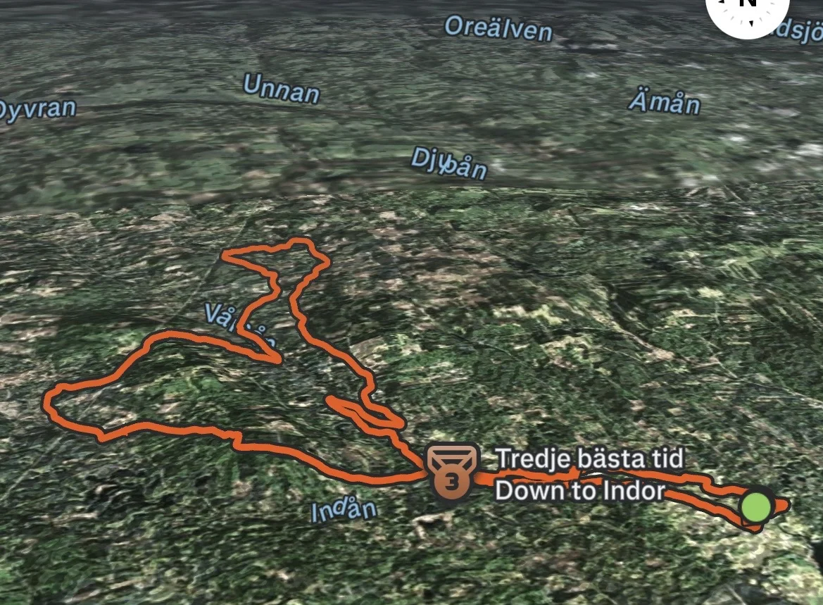

Värmde upp igår med några backar. Idag är det vilodag. Imorgon blir det äventyr.

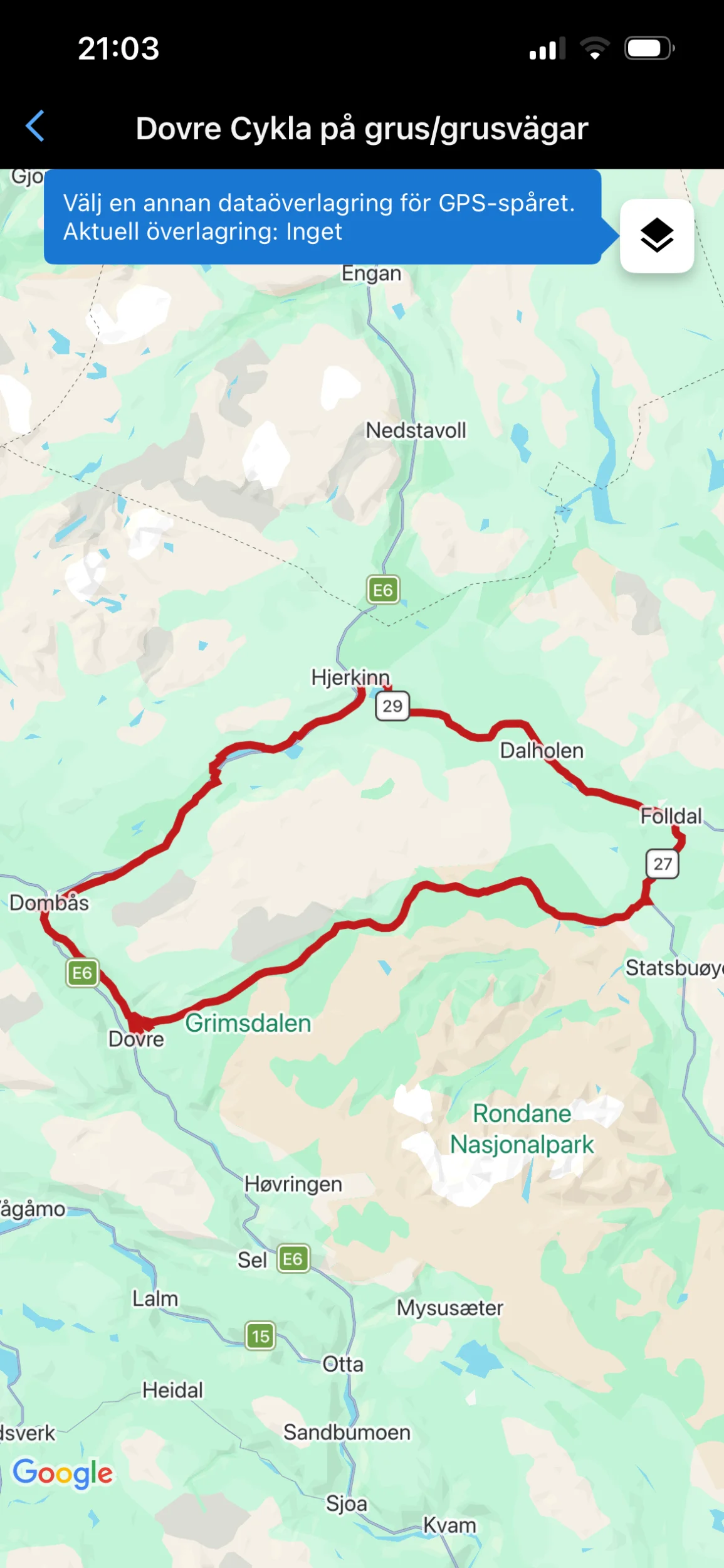

Vaknade 4.15 i morse. Ingen mardröm, bara en snabb visit till Norge. Minus 2 grader och älgar på vägen men kom fram till startpunkten för Tour de Dovre solen sken och vinden ven. Första halvan var det medvind men sista 42 kilometerna i Grimsdalen så var det hård motvind, började fantisera om att ta en taxi men batteriet i mobilen dog. Kämpade på och fick en lång grusbacke ner mot dalgången till Dovre som var målet.
De första milen gick parallellt med E6 otroligt fin grusväg som upphörde vid övergången till väg 29 och så tråkig asfalt i några mil.
