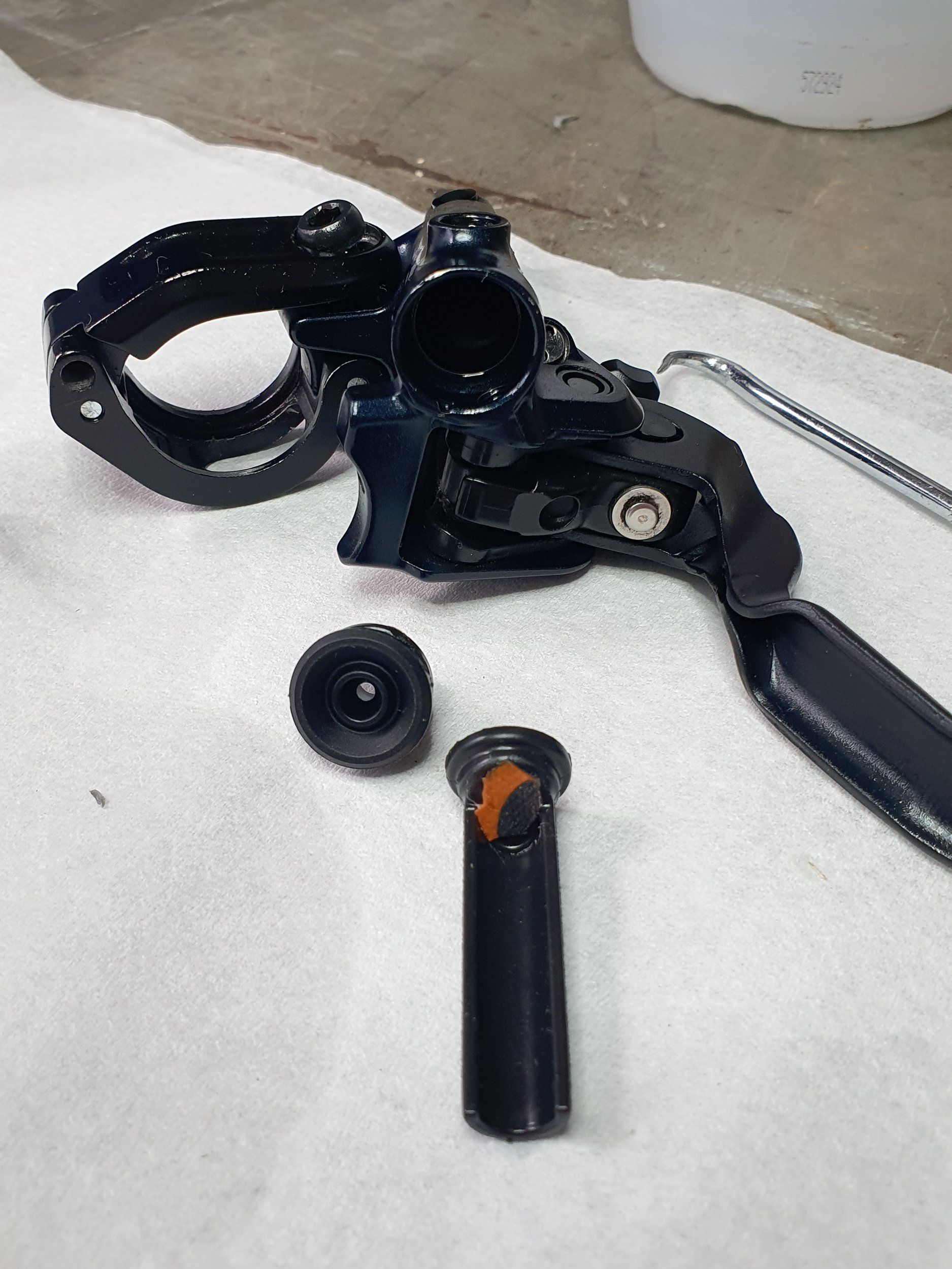

Jag råkade spräcka blåsan i mina XT-bromsar när jag skulle trycka tillbaka kolvarna utan att öppna vätskebehållaren för ett tag sedan. Det finns artikelnummer på delen (iaf till xtr) men shimano verkar inte sälja den löst. Så jag köpte ett komplett bromshandtag (BL-MT200) på bikester för 85 spänn och bytte. Det funkar utan problem.
Tänkte att jag skulle tipsa om detta då jag läst om flera som köpt ett nytt bromshandtag istället för att byta blåsan.
Man behöver endast lossa på den lilla stoppskruven på undersidan några varv för att få bort pluggen där blåsan sitter. Pluggen sitter ganska tight på XT-bromsen men bänder man lite försiktigt med en tunn skruvmejsel runt om så går det utan att förstöra något.
Hoppas detta kan hjälpa någon i framtiden.

Tips, lagning av shimano-bladder

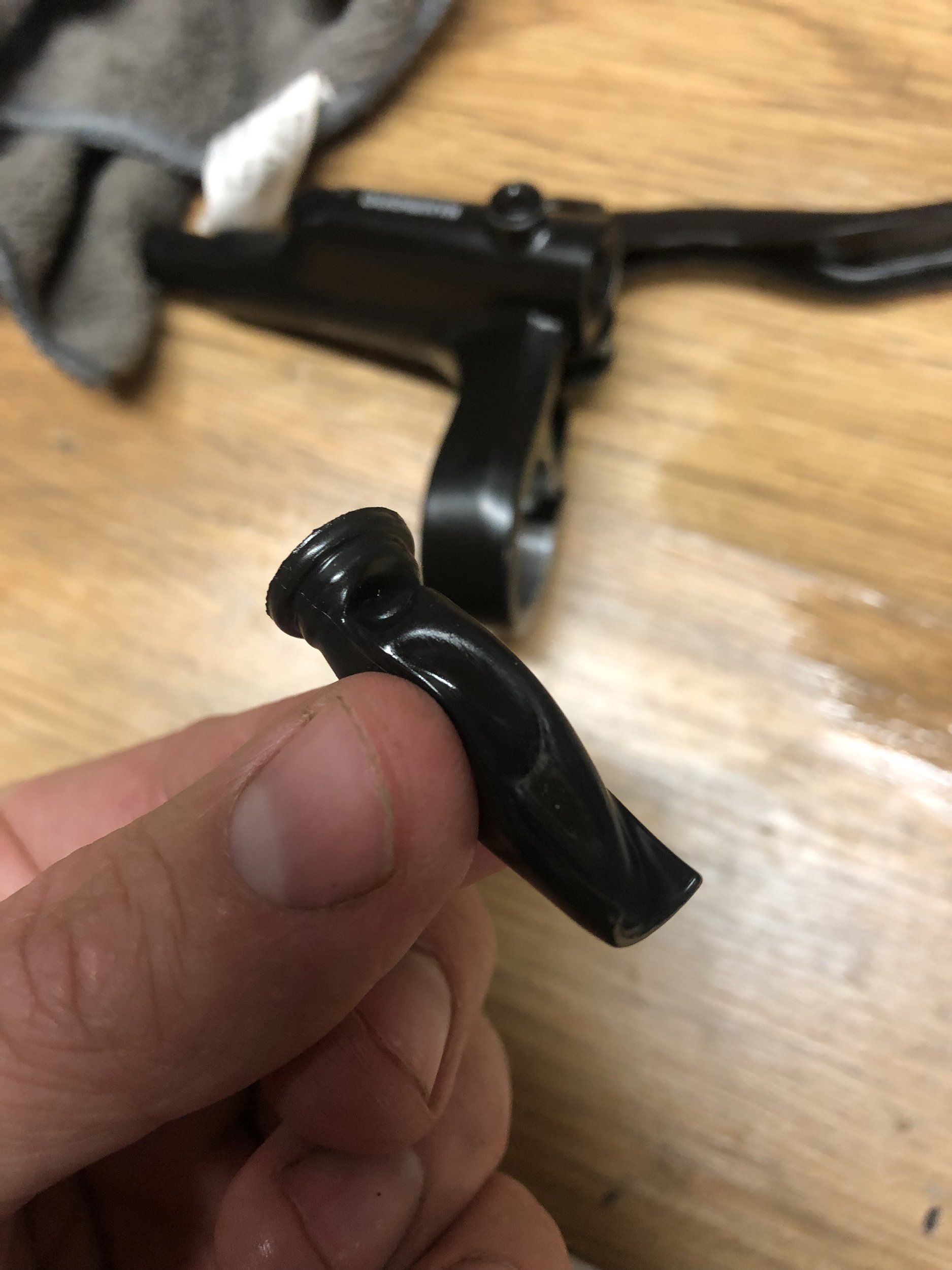

Bara så jag fattar, du lossar den grå från det billiga handtaget och stoppar in i det dyra,istället för den svarta? Behåller man pluggen, den med håler i sidan, eller kommer man se utifrån att det är bytt? De är också av olika längd, har det någon betydelse? Är blåsan hela dutten eller? Så den grå är aningen mindre då eller?
Ja precis, bara själva blåsan man byter. Jo den är något kortare men kan inte se att det kommer påverka.

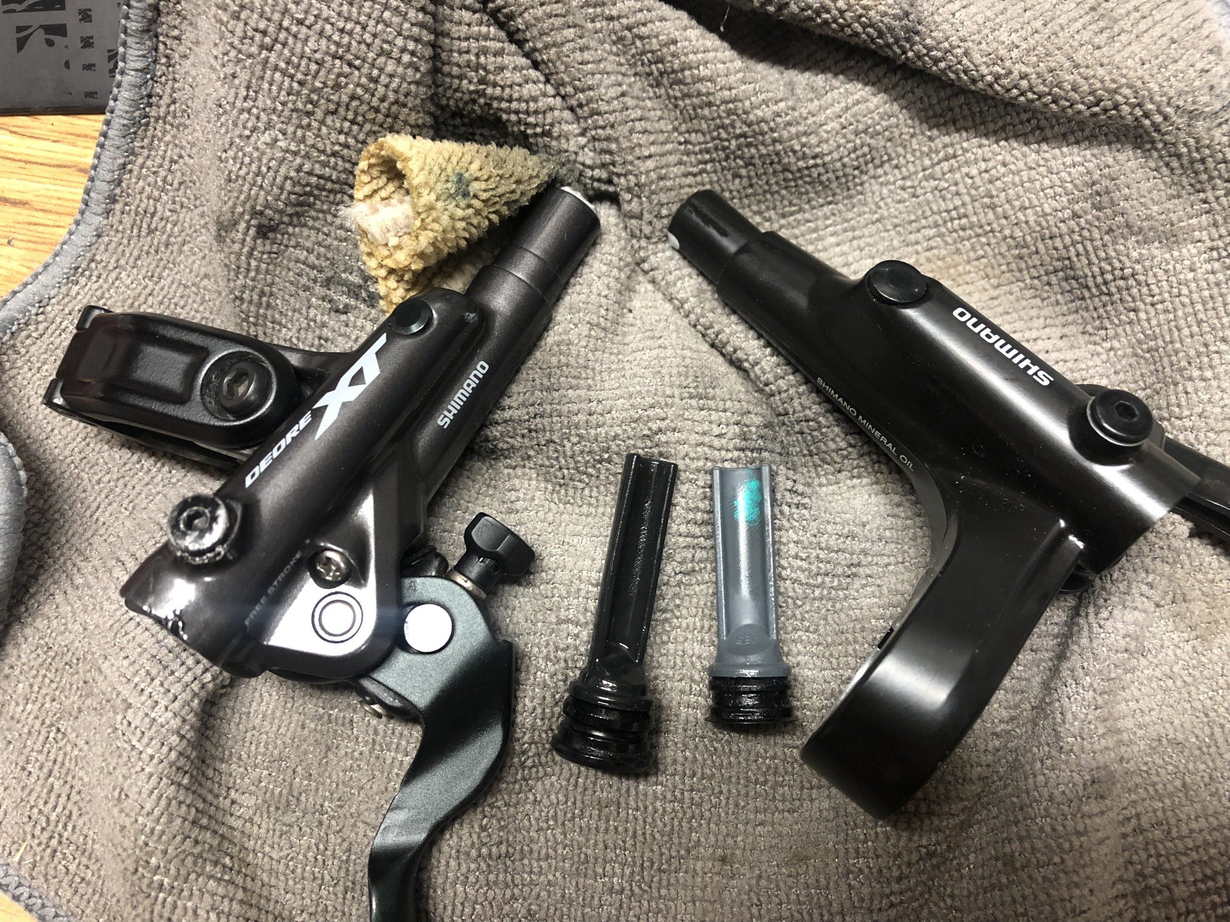

Jag gjorde exakt samma sak som du på ett SLX handtag för ett tag sedan. Ska helt enkelt skaffa mig ett billigt handtag och sno över blåsan då, så har jag ett i reserv. Tack.
Hittade denna shimanoguiden: Guide
Lättare att få bort pluggen på det sättet men man lär skada den gamla blåsan om man har för avsikt att laga den som skier gjort.
