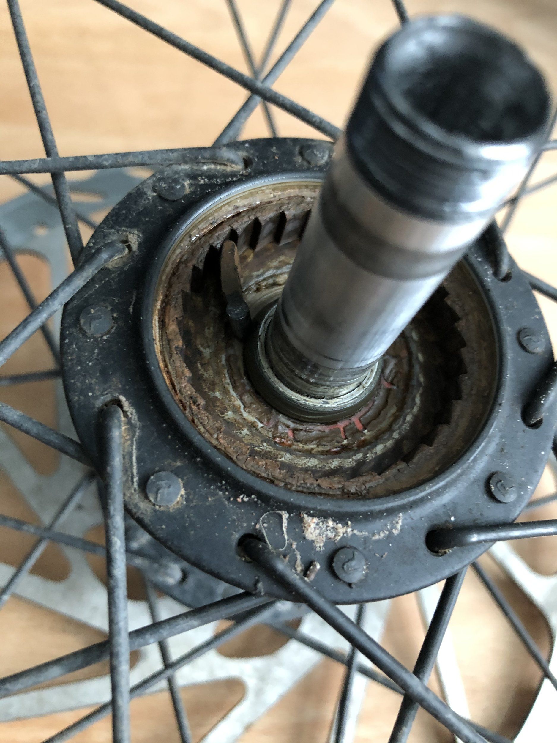

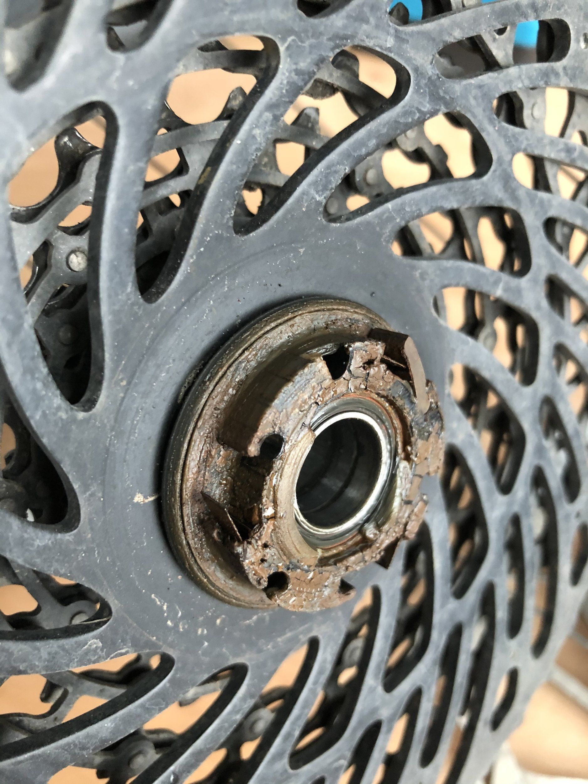

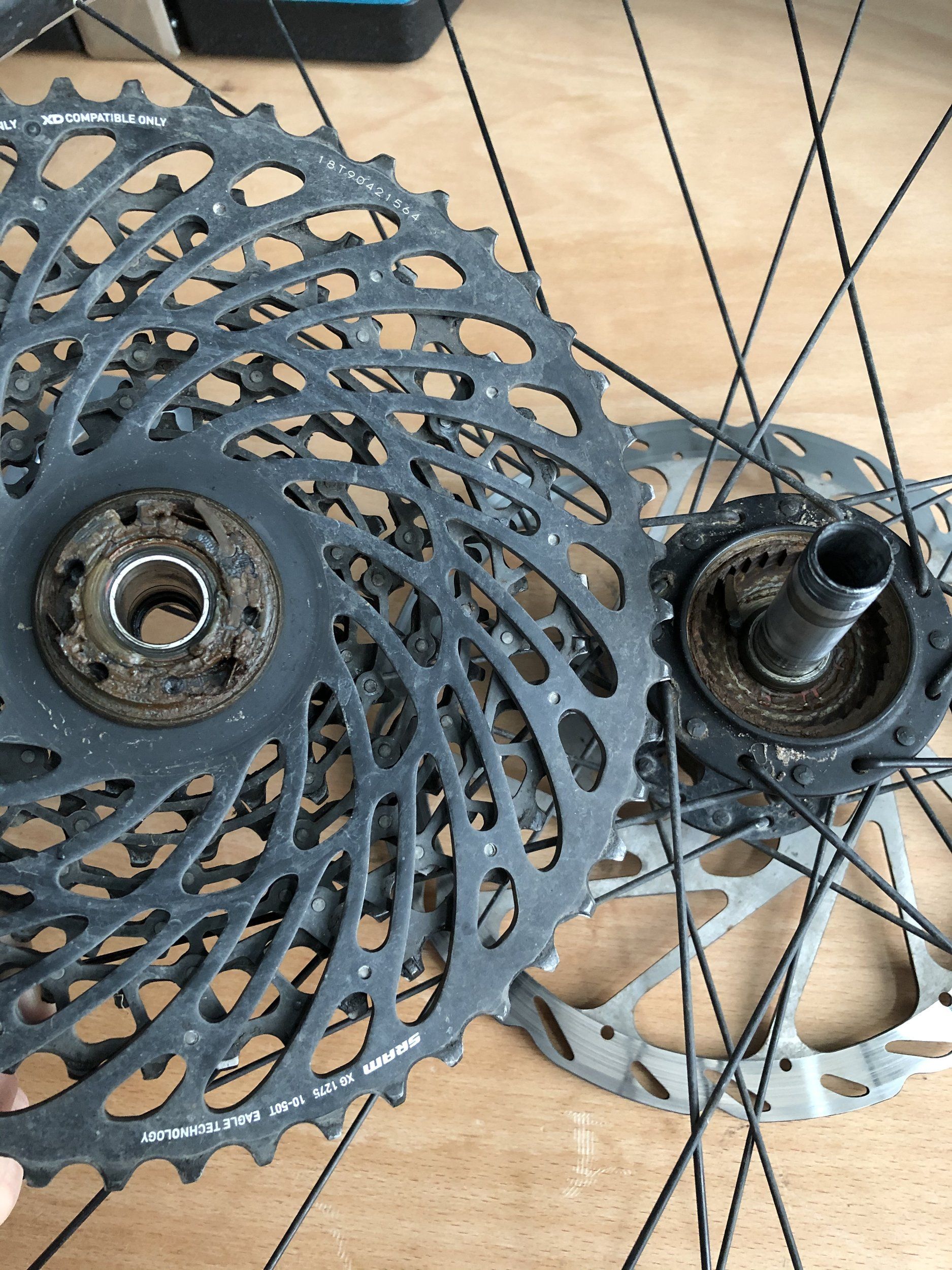

Efter många om och men så fick jag loss kassetten från bodyn.. men jävlar. Bland det värsta jag sett.
Hmmm, kassetten och bodyn sitter fortfarande ihop. Du har lossat bodyn från navet istället.
Men visst, skall du bara serva spärrmekanismen så spelar det kanske inte så stor roll.

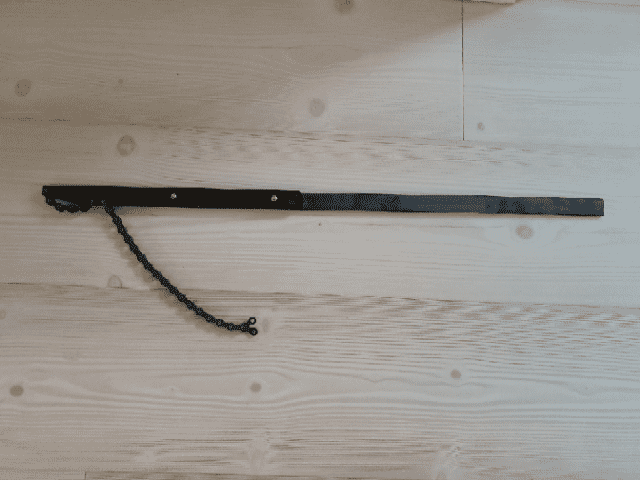

Min billiga och modifierade har 65 cm hävarm.kedjepiskor har i allmänhet rätt kort hävarm. min ligger och skräpar i garaget, använder den aldrig...
Du tänker fel. Första länken på kedjesnutten tar nästan all last och sen avtagande länk för länk bortåt. Precis som med en gänga där merparten av belastningen finns i första varven. Det blir betydligt snedare belastning på kassetten än med tre pinnar som är jämnt placerade runtom varvet.Vad gör den där så 'otroligt' mycket lättare att hantera än en piska?
Det enda jag kan tänka mig är att den är lite mindre fipplig att hålla på med. Inga rörliga delar och man slipper tänka vilket håll man skall lägga kedjesnutten åt. Absolut. Men med bara tre pinnar att hålla emot drevet med och dessutom på minsta så blir ju kraften på kuggarna istället 'otroligt' stor. Det håller säkert men en piska greppar i betydligt fler tänder och kan dessutom läggas runt ett större drev för längre hävarm och ännu bättre grepp. Fungerarockså till alla storlekar och inte bara för drev med 11 eller 12 tänder.
Marknadsförings BS dessutom. Det finns liksom inte utrymme till att vara 'otroligt mycket lättare' när en vanlig piska redan är lätt att hantera. För att vara 'otroligt mycket lättare' så skall den fan i mig lossa kassetten på egen hand =D
Jag är skeptisk.
Jag vet inte exakt hur mycket som hamnar på första tanden eftersom det lär bero på slitage, utformning av tänder och hur hårt man drar i kedjan. Men som du säkert vet kan man i viss mån kolla kedjeslitage genom att dra kedjan rakt utåt från ett framdrev och se hur mycket det "lättar" även när man har viss last på de tänder där kedjan släpper från drevet. Det om något visar att det är ganska rejält glapp mellan länk, rulle och tand bara en liten bit bort från den tand där kedjan går av/på drevet.Ähum, jovisst är det så att den avtar men hur mycket avtar den då?
Jag vet inte vilken kvalitet din piska håller men den jag använder så är det helt klart dragkraft i alla länkar. Det märks tydligt om man försöker linda av kedjan under full kraft. Och med tretton friska länkar så känner jag mig rätt säker på att 'nästan all last' inte ligger på första länken.
Snedfördelning av kraften lär inte vara något problem det heller. Jämför med när du står och hoppar på pedalen med hela din kroppsvikt för att komma upp på en sten eller avsatts. Att all kraft ligger på mindre än halva varvet är kassetten byggd för att klara.
När fick det där navet service senast? Fettet ser intorkat ut, men det kanske kan bli så med lera och vatten?
