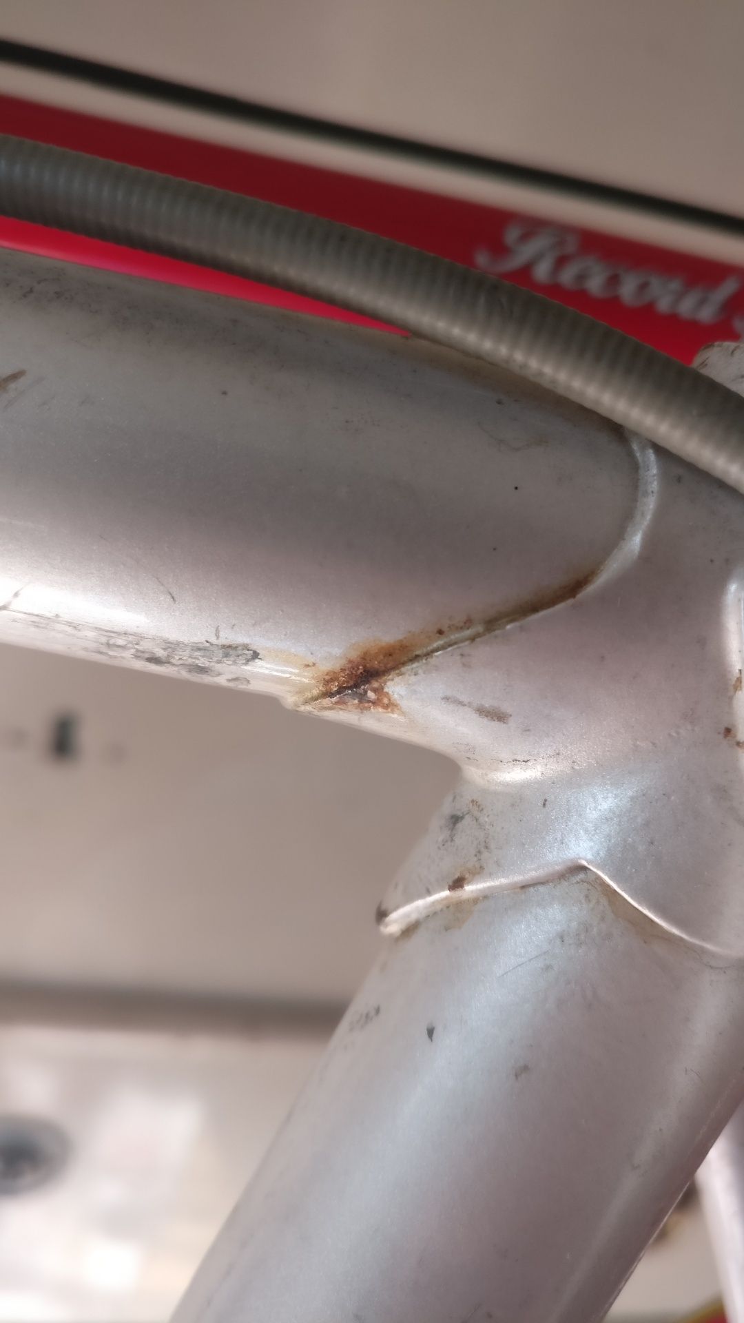

Jag har en liknande grej, gammal patinerad stålram som jag skulle vilja behålla den gamla patinerade lacken på, men få bort lite bruna fläckar.
Har läst att Oxalsyra är poppis och att det ska ske nåt slags kemisk process som gör att det kanske inte direkt börjar rosta igen på samma ställe utan blir typ en svart beläggning istället?
Vill liksom inte slipa / skada originallacken, utan behålla den i "slitet skick" så jag är inte så pigg på slipa / borsta lösningar.

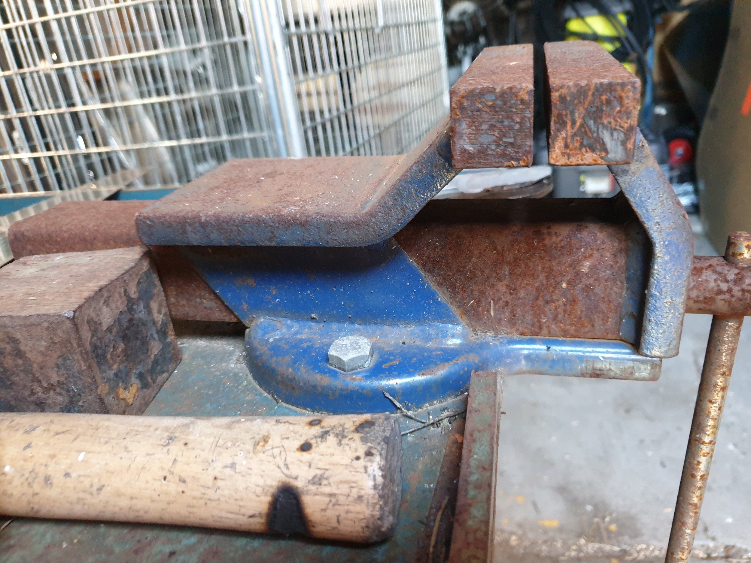

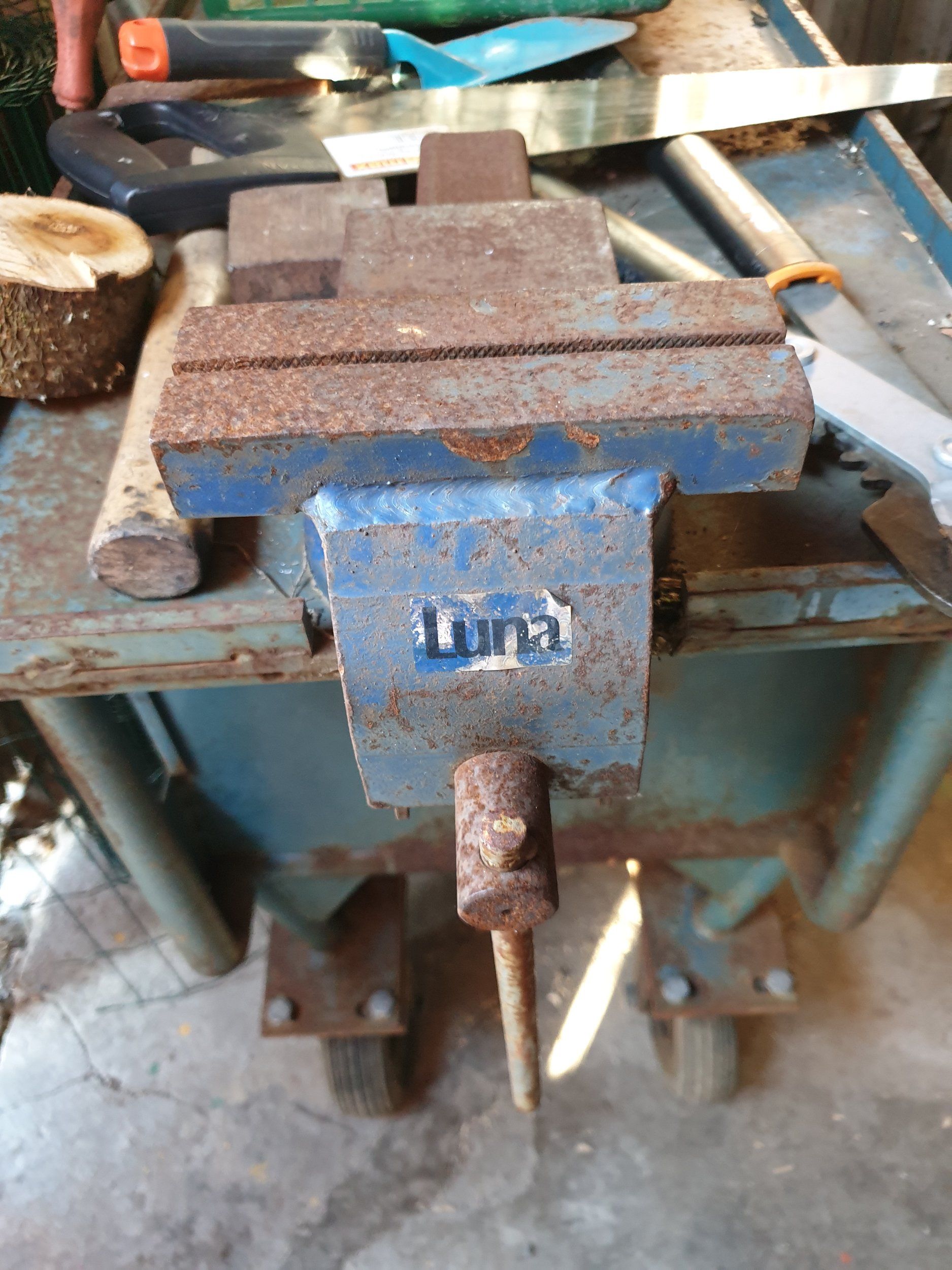

Jag har blivit med ett skruvstäd som stått utomhus i flera år och som behöver rostlösas. Är det Evapo-Rust som gäller här eller? Det skulle behöva sänkas ner i ett bad.

"Ej avsett för fastrostade detaljer" enl Smedjans. Städets delar är definitivt ihoprostade, men det kanske går ändå. Jag mejlar Smedjans och frågar...
Tips på rostborttagning
Nje det är en rostomvandlare snarare än lösare. Lägger man nåt ihoprostat i badet tror jag det sätter sig värre då det blir ett svart oxidlager.
Lossa den från bänken, så du kommer åt och ser vad du gör. Borsta av så mycket rost du kan med stålborste. Mjuk borste sen för att ta bort det som lossnat. Pensla sedan på spillolja och vänta. Kan inte rekommendera att dra runt veven/handtaget förrän oljan riktigt trängt in, kan ta flera dagar, ty nån verkar ha varit på den redan, så den har nog en och annan svag punkt.
Lämpligen torkar du av oljan efteråt. Eventuellt kan du göra om proceduren.
Du måste förstås fetta in "glidbanorna" och matarskruven innan du åter fäster skruvstädet.
Litet off: Fett är faktiskt numera oftast olja som blandats upp med något för att göra den tjock och stabil.

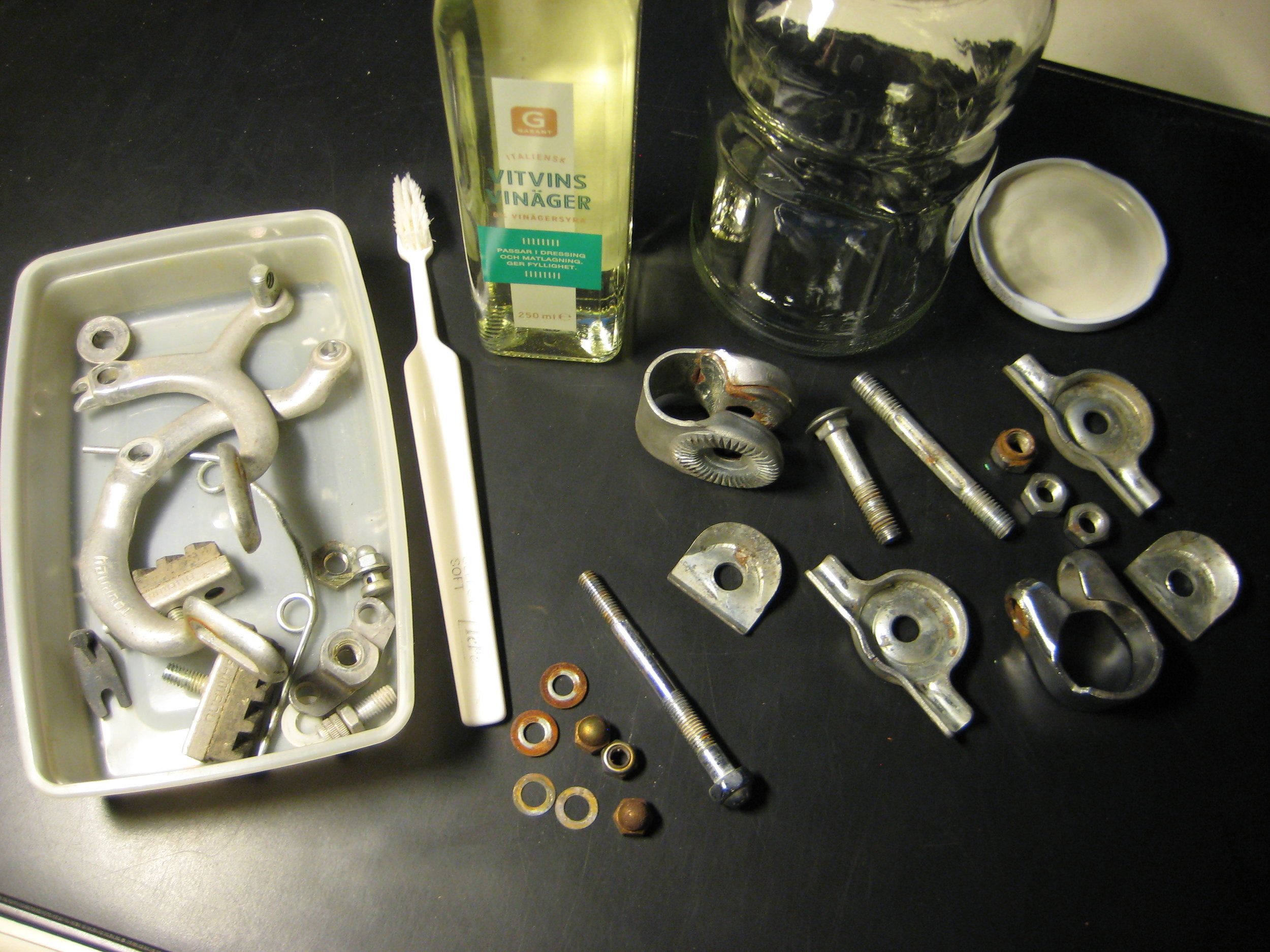

Intressanta tips. Jag var just iväg och köpte en flaska vitvinsvinäger, 250 ml för 20 kr. Tänkte jag skulle testa förslag nr 1 och se vad som händer. Jag hade lite fästen, bultar, muttrar och brickor till en frambroms och till sadeln på en cykel, som alla får vara med i experimentet. Jag stoppar även med ca. 10 cm rostig bromsvajer och en del av vajerhöljet i vinägern och låter det stå i 24 timmar, enligt instruktionen. Tänkte sedan se om det går att borsta av med en gammal tandborste.
Ska försöka följa upp igen om ett dygn och se vad effekten blev. Om inte detta funkar så är väl nästa steg kanske citronsyra, eller Coca-Cola. Det vore intressant att se före- och efter-bilder för er som har testat olika medel för att lösa rost, samt vad ni använt och hur länge det behövt appliceras för att lösa rosten.
Flaskan gick åt och det blir ca. 80 kr/liter om man ska hålla på med vitvinsvinäger. Det finns säkert billigare och minst lika effektiva medel, som kan vara bra om man har större prylar och behöver större mängder vätska för att lösa rost.
Någon som vet om man törs ha i bromsarmarna av aluminium i vinägern också? De hade fått lite rostfärg från brickorna och muttrarna i stål.
Addendum: Det borde funka. Jag hittade bl.a. nedanstående på Wiki-sidan om aluminium (vinäger innehåller en låg koncentration av ättiksyra har det senare visat sig i mina undersökningar).
"Aluminium klarar av att vara i svavelsyra, salpetersyra och ättiksyra tack vare att det antingen bildas en passiv oxidfilm eller acetater, som isolerar aluminiumet från oxidationsmedlet."
Jag skulle tro att rosten från brickor/muttrar angrips av ättiksyran innan det bildas en massa aluminiumoxid av aluminiumet. Men kan nog vara bra att ha koll så att inte aluminiumet ligger i ättiksyran längre än nödvändigt för att lösa upp rostspåren.

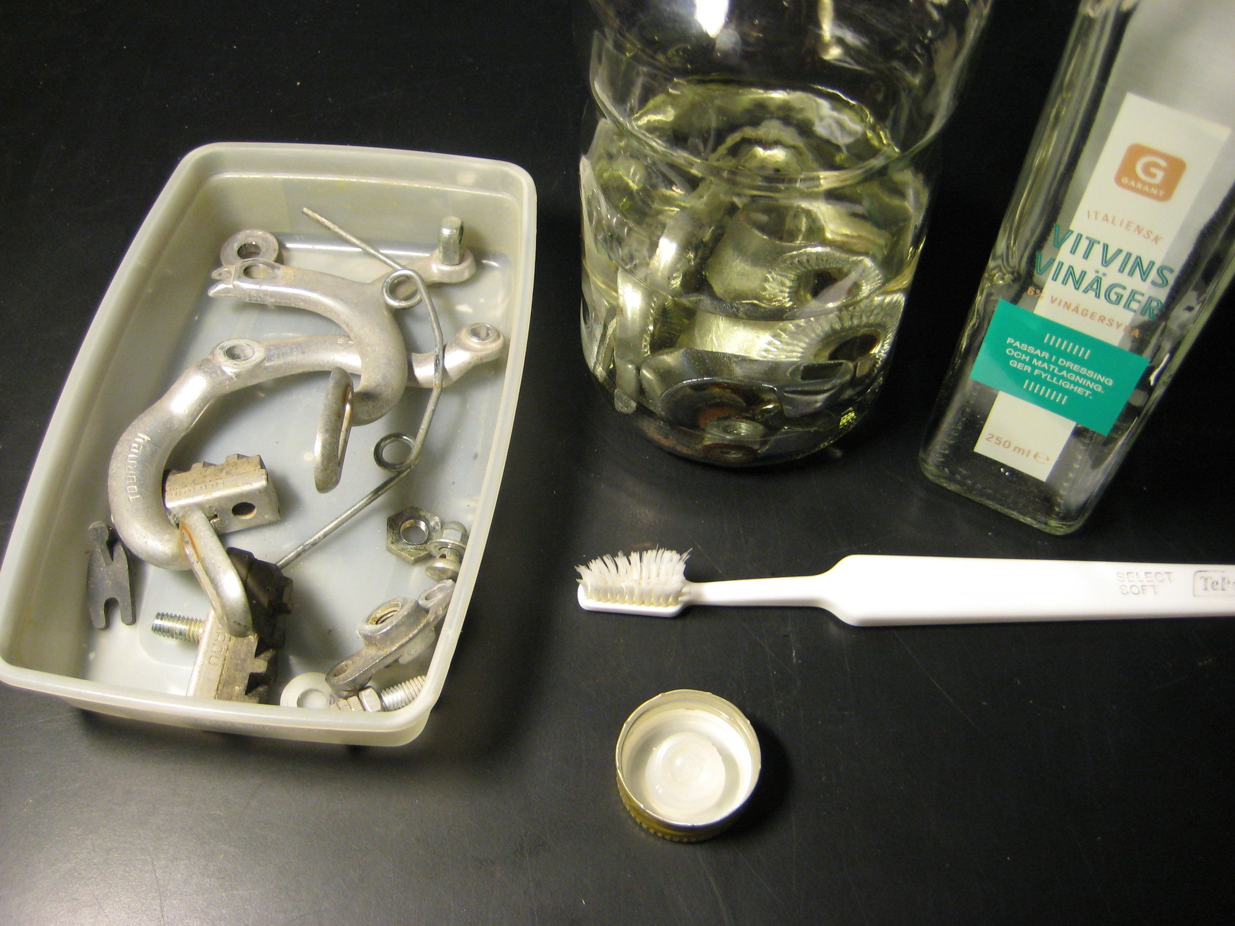

Nu har det gått en natt (10 timmar) sedan jag la grejerna i vinägern. Igår kväll, direkt efter att jag lagt i prylarna i vätskan, kom det rätt friskt med bubblor, men nu på morgonen har det avstannat. Jag antar att det tyder på att en kemisk reaktion inträffade de första timmarna, men att den nu har avstannat. Någon som är en hejare på kemi som kan den kemiska reaktionen? Är det meningslöst att vänta ytterligare 14 timmar så att det blir 24 timmar enligt "instruktionen"? Jag tycker det verkar intelligentare att vänta tills reaktionen har avstannat, oavsett om det tar 10 eller 24 timmar. Hur lång tid reaktionen pågår antar jag beror på mängden/tjockleken av rostet.

Jag kunde f.ö, inte hålla mig ifrån att kolla grejerna jag la ned i vinägern igår kväll. Jag började ta upp dem ur vinägern vid 14-tiden, alltså efter 17 timmar, för att se om jag kunde borsta bort det som såg ut att ha varit rost. Det som varit rost hade nu blivit svart alternativt helt metallrent. Endast på ett par tunna brickor fanns det röd rost kvar, men den kunde jag skrapa bort med nageln. Det svarta gick bra att borsta bort med tandborsten.
Efter att ha stått och borstat och sköljt av prylarna med vatten märkte jag dock att de hade börjat få röd eller mörkare färg under tiden de låg och torkade på en handduk. Tydligen så är metallen väldigt känslig för rost efter att det blivit metallrent och den då kommer åt vatten och syre. Jag funderar nu på vad som är bästa sättet att hantera grejerna efter att man fiskat upp dem ur vinägern/syran och borstat rent dem. Ska man försöka torka dem snabbt med t.ex. fläkt, trasa eller varmluftspistol, eller ska man försöka få på olja på dem så snart som möjligt för att förhindra att syre kommer åt metallen? Hur gör ni?

Torka och sen gnugga lätt med en oljig garagetrasa skulle jag gjort

Efter syra bad får man väl inte röra utan handskar innan lackering...
Källa TV
Bra tips, tack! Ska ta på mig plasthandskarna, sen fiska upp grejerna igen ur vinägern, borsta av snabbt med tandborsten, skölja med rinnande vatten, sen torka snabbt, antingen med handduk, trasa, papper, eller ev. varmluftpistol/hårtork e.d, sen snabbt torka med trasa/trassel med olja på. Intressant att se om det funkar bättre.
