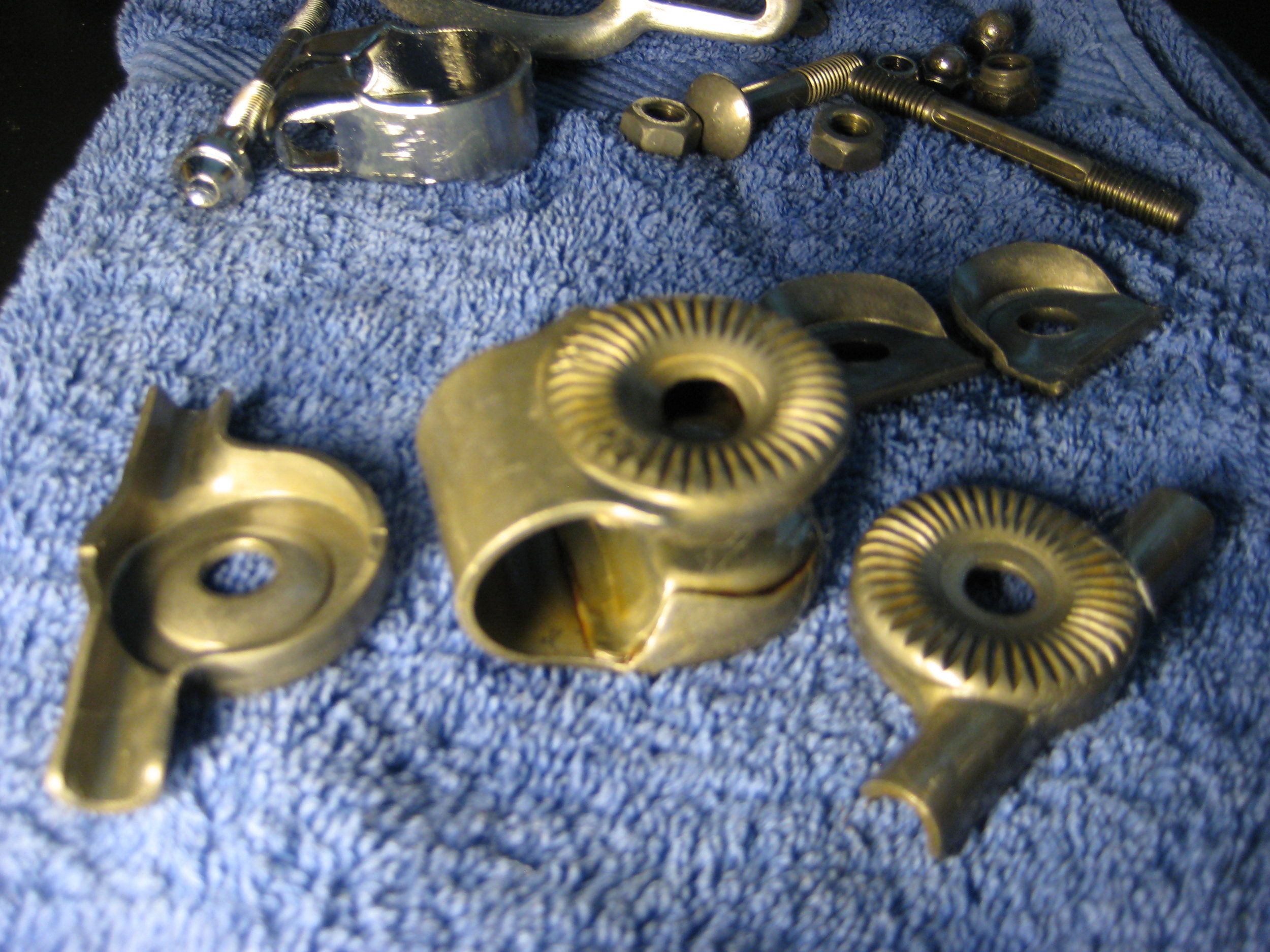

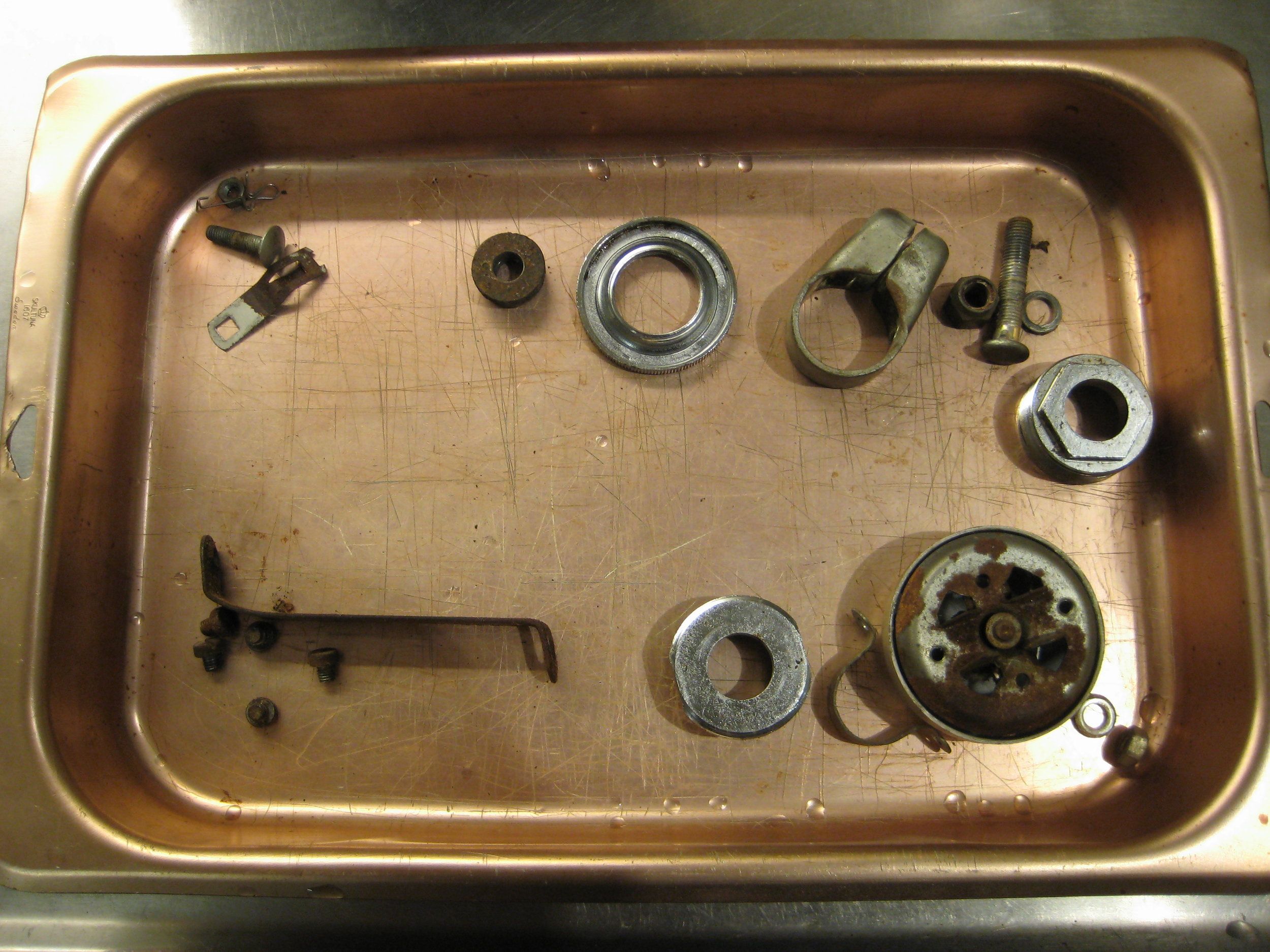

Sådär, då var experimentet klart. Jag är klart nöjd med resultatet. ☺️
Setup, pre-op (@ADD, det blev rapsolja, av billigaste sort. 22 kr/liter):
Jag tog ur pryttlarna ur burken med vinäger, borstade snabbt av dem med tandborsten (behövde knappt, då jag redan gjort det en gång tidigare idag), sköljde sedan under rinnande vatten, torkade det värsta med papper, sedan körde jag några sekunder med varmluftpistolen på högsta värme så att allt ev. kvarvarande vatten dunstade, doppade slutligen grejerna i rapsoljan (dl-måttet) och torkade av med trasslet.
Flyttade över vinägern till den bruna glasskålen för att få ned bromsarmarna. Bromsarmarna hade legat i en citronsyralösning (ICA Badrumsrengöring, se ovan) i ca. 7,5 timme. Jag kunde borsta bort spåren av rost på den ena armen, men den andra fick ligga i vinägern ytterligare någon halvtimme innan jag försökte ta bort rosten från den också. Det gick inte det heller, men jag antar att om jag hade gett den mer tid i vinägern så hade jag kunnat få bort rostspåren från den också. Nu orkade jag inte vänta, så jag fuskade lite med att använda Svinto (stålull) och ta bort rostspåren mekaniskt istället på den sista bromsarmen. Det blev bra det med.
Slutresultatet nedan. De två tunna brickorna längst ned till vänster var av mässing eller liknande, därav den rödgula färgen. Den rostiga bromsvajern blev nästan som ny, iaf. till färgen.

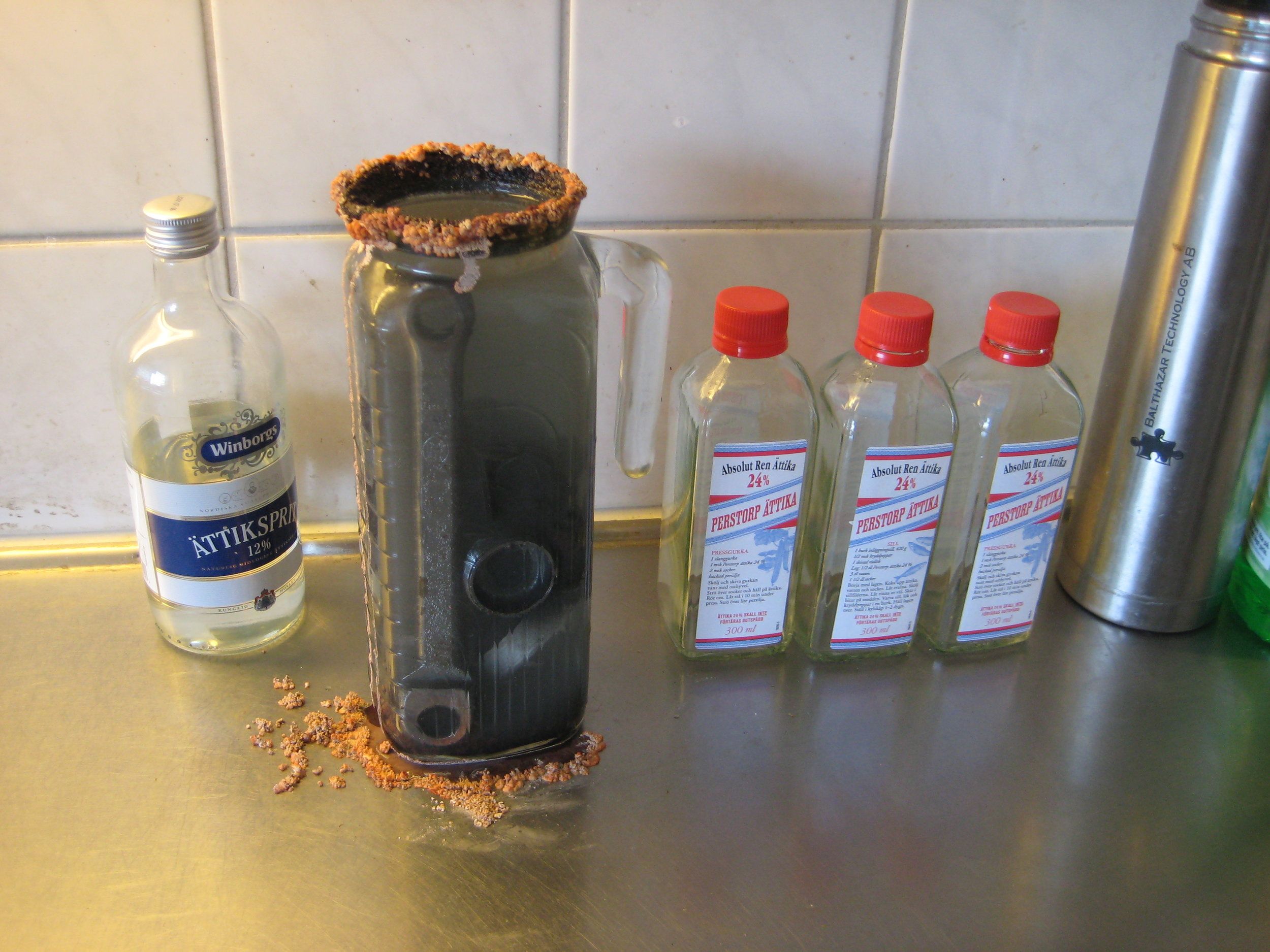

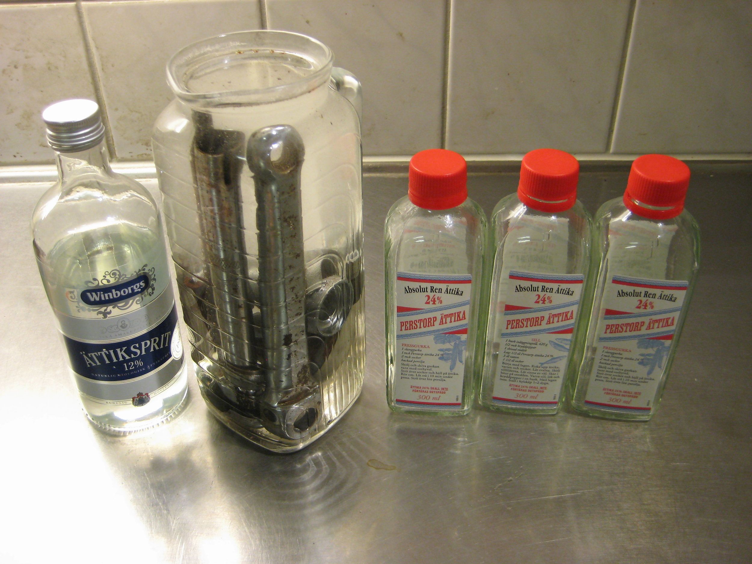

Kör ett experiment med ättika (24% ättiksyra) i natt. Utspätt med ca. 1/10 ättiksprit (12% ättiksyra) för att jag bara hade och 9 dl ättika och det inte räckte hela vägen upp i bägaren. De här grejerna var lite rostigare än tidigare delar som jag körde i vitvinsvinäger (6% ättiksyra). Blir intressant att se om det finns något kvar i morgon bitti.
Smådelarna:
Ned med allt i en glasbägare:
Addendum: Ca. 15 timmar senare är det fortfarande full aktivitet i glasbägaren - det bubblar på. En del ren metall har börjat synas på t.ex. den långa bulten som sitter i styrröret. Den var helt röd av rost. Undrar om det blir några gängor kvar. :unsure:
Smådelarna:
Visa bilaga 704051
Visa bilaga 704050

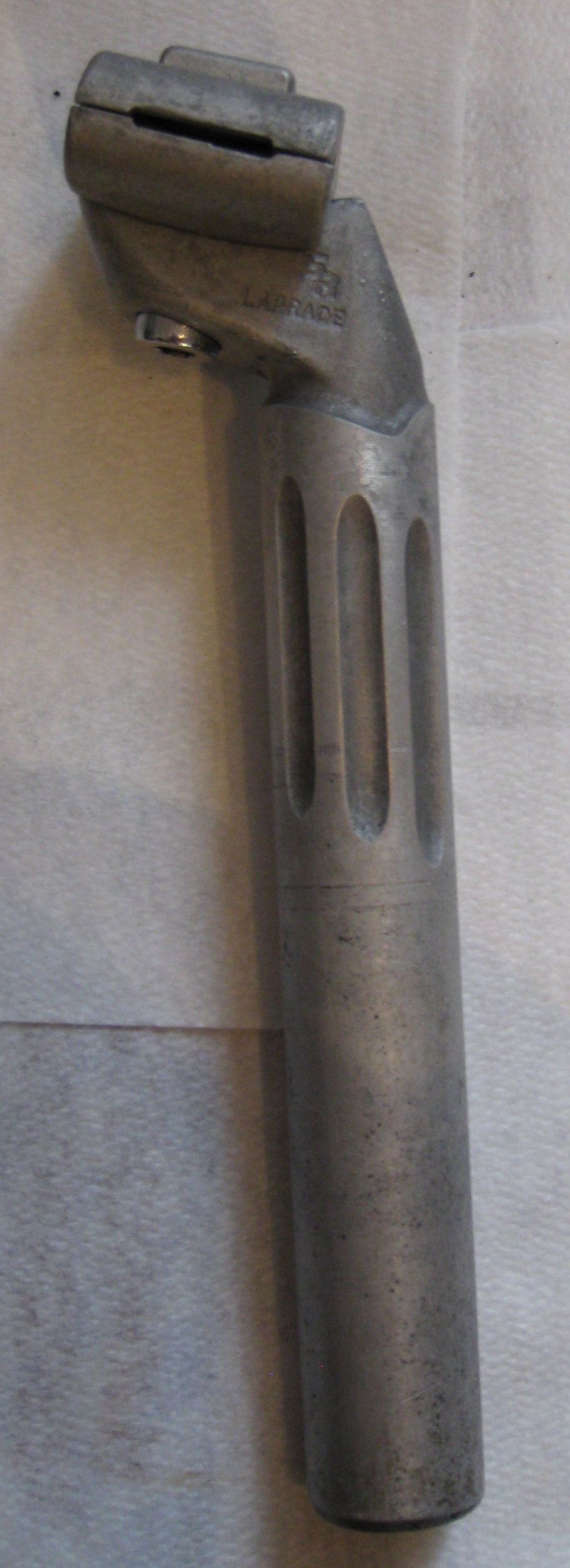

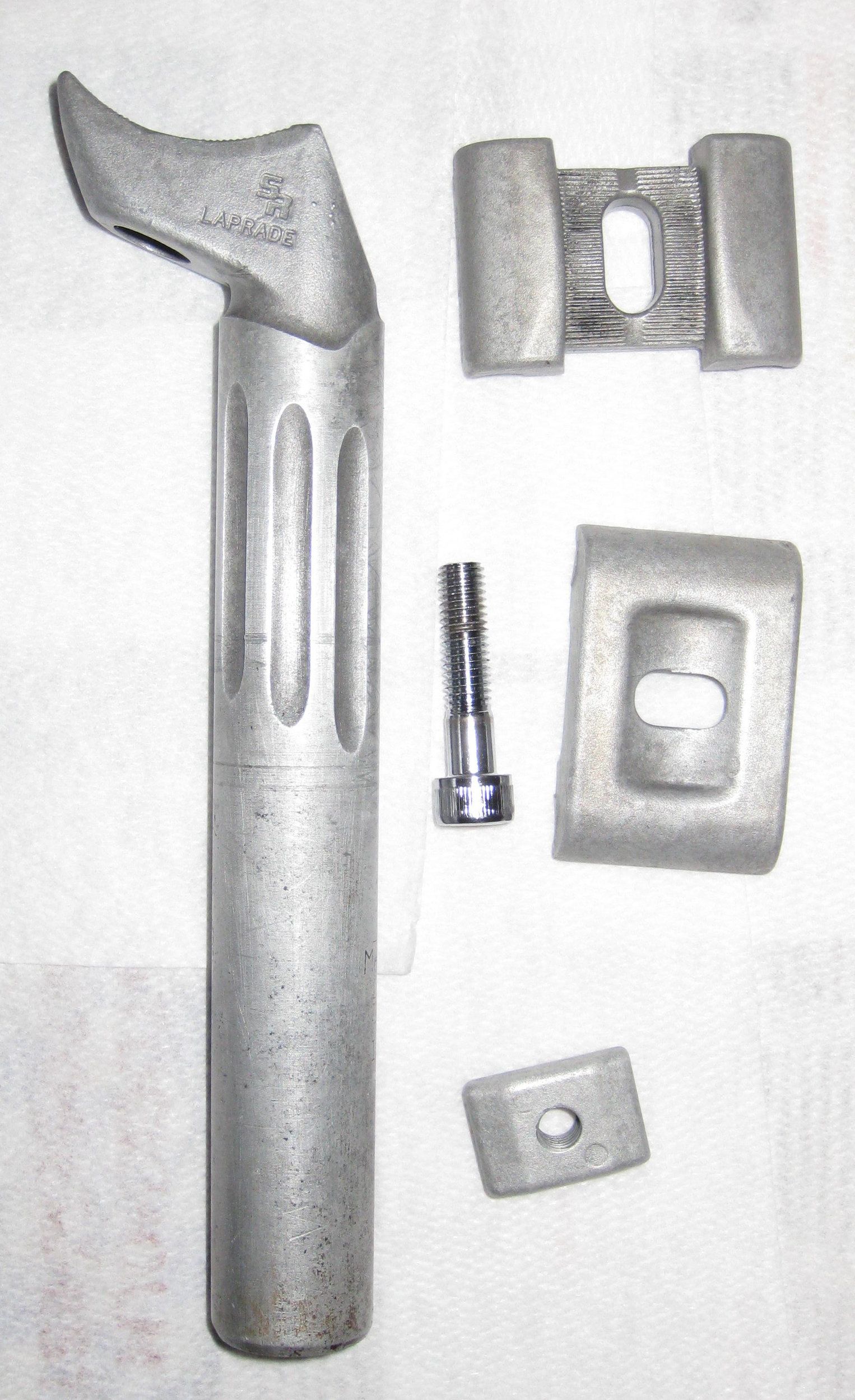

Har följt den här tråden med stort intresse och tänkte jag skulle avrapportera från mitt eget försök.
Bakgrund: I somras besökte jag min farbror och råkade få syn på en riktigt risig kolsvart Crescent-rejser ståendes under bar himmel i trädgården. Han hade fått den av en kollega på för ett par decennier sen (känner jag min farbror rätt så har den blivit stående i trädgården sedan han fick den). Jag hade ingen möjlighet att plocka med hela cykeln men erbjöd mig att montera isär den och ta vara på väl valda delar vilket framförallt hans fru tyckte var en utomordentlig idé. Ganska snabbt insåg jag att det i själva verket rörde sig om Nishiki från 80-talet som i något skede blivit svartsprayad och försedd med Crescent-dekaler och headbadge! Wierd.
Nåväl, från den cykeln plockade jag en rostig och missfärgad SR-sadelstolpe som jag tänkte testa Kalle Kulas DIY-antitostbehandling på.
Skick i utgångsläget:
1. Rengöring/avfettning
2. Syrabad (rostborttagning)
3. Borstning (tandborste/mässingsborste)
4. Sköljning i rinnande vatten
5. Neutralisering av syra i lösning med maskindiskmedel (basiskt)
6. Snabbtorkning (papper + varmluftpistol)
7. Nedsänkning i / sprayning av WD-40 (för att driva ut ev. kvarvarande vatten)
8. Oljebad (rapsolja)
9. Avtorkning (trassel/papper/trasa)
Jag gick igenom hela Kalle Kulas process och kommenterar punkterna nedan.
Tandborste, Muc-Offs rosa spray och citronrengöringsmedel. Ingen överdriven noggranhet.
Lade alla delar i stor glasburk med 24%-ig ättika. Så fick det stå i ungefär 4 dygn.
3 och 4. Borstning och sköljning
Plockade upp alla delar och borstade med tandborste och mässingborste. Här och var lite Svinto. Därefter sköljning i rinnande vatten.
Jag löste upp delar av en maskindisktablett i ljummet vatten. Delarna fick bada i lösningen i ungefär 1 timme.
Fråga: Vad är en rimlig mängd maskindiskmedel för säg 1 liter vatten?
Avtorkning med microfiberhandduk och babywipes. Saknade tyvärr tillgång varmluftpistol eller hårtork vid tillfället.
Fråga: I avsaknad av varmluftspistol, kan det i detta skede vara ett alternativ att lägga delarna i ugnen ett tag? Tänker låg värme, typ 50 grader.
Ingen nedsäkning i mitt fall. Men väl sprayning med traditionell WD-40 och ytterligare avtorkning.
Rapsoljebad i ungefär 5 timmar.
Avtorkning med babywipes och microfiberdukar. Därefter liggandes på galler i rumstemperatur nåt dygn.

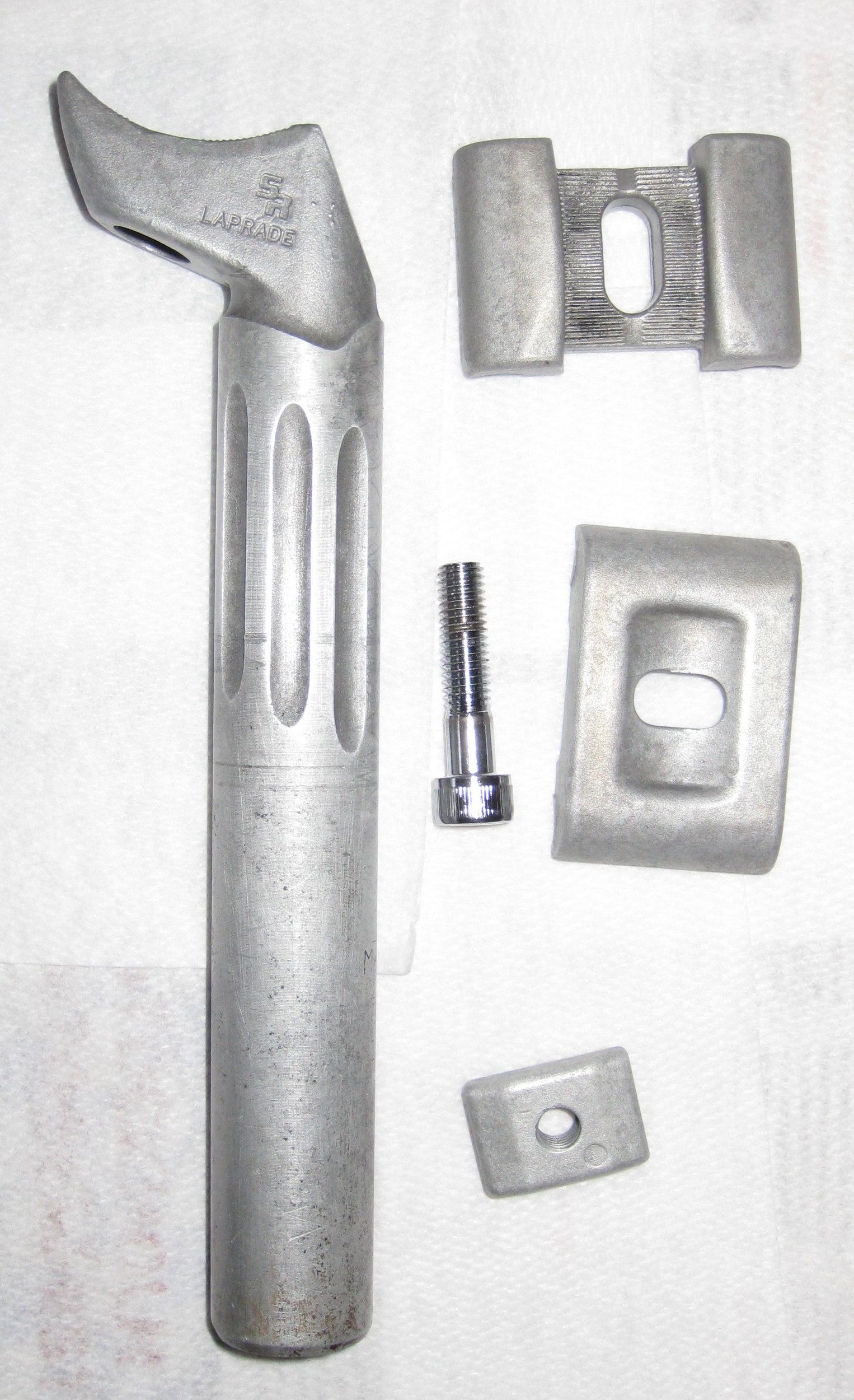

Resultatet:
Är absolut nöjd med resultatet, men det går säkert att förfina ytterligare. Tar tacksamt emot feedback på processen! Borde tidsåtgången justeras i något moment t.ex.?
Efter allt detta jobb visade det sig tyvärr att det är fel dimension för mitt nuvarande japanska bygge. Den ingraverade texten var oläsbar innan spabehandlingen och mitt skjutmått har inte precision nog att avgöra tiondels millimietrar.
Så om någon har behov av en vintage sadelstolpe i 26.6 diameter, hojta till! Kanske har du nåt gammalt skoj att byta med. Finns i Stockholm.
