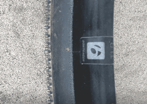

Dagen fråga hur f.. gör man om stans tätningsvätska läcker genom skarven i en icke svetsad Alufälg made in Taiwan.
Det är min Trek Pendlare med Bontrager hjul.
Tl vätska Läcker genom fälgskarven.
Täcker med tublesstape?

Det är väldigt svårt att tejpa hela skarven så den blir lufttät. Ghettotubeless är det som har en chans att fungera bra. Varför man skulle vilka ha tubeless på en pendlare är däremot ett mysterium för mig.

Jag har en fälg som efter att ha fått några smällar läckte genom sidan mellan där tejpen slutar och däcket börjar så att säga. Drog på epoxi över skarven. Håller tätt än men blir nog hål om det får en smäll.

Det är du som sitter med bollen nu. Jag har sett många försöka, men ingen lyckas. Tesatejpen är normalt allt för smal och dessutom kan man inte böja den tvärt nog.

Är det alltså en icke tubeless ready fälg, eller en tubeless ready där skarven är lite tillwonkad?
Då är man ju i ghettoträsket och frikör iaf.
Det finns ju 'stiftade' (sleeve/pin) fälgar som är tubeless ready och fine, t.ex. WTB ST.

Man kan först lägga TL-tejp tvärs fälgen, över skarven, som täcker hela insidan upp till överkant på båda sidorna. Sedan tejpar man fälgen som vanligt varvet runt, inkl. ovanpå skarven som redan är tejpad på tvären, med en TL-tape som är inre fälgbredd +2 mm.

Exaktamundo en noname fälg.
Men med fultema produkt och nytt försök verkar det hålla tätt ett tag....

Om jag var otydlig eller missförstår vad du menar så menar Jag att man sätter EN tejpbit på tvären precis över skarven som går från övre fälgkant via botten av fälgen och upp till fälgkanten på andra sidan. Borde vara en enkel match även om det står Tesa på rullen? Givet att tesa har god/tillräcklig vidhäftning. Sedan tejpar hela fälgen varvet runt, som vanligt.

Det är vidhäftningen när man böjer den som kommer vara knepigt. Det gäller också satt inte peta bort den när man ska få på däcket. Det kan ju funka, men jag tror inte det är enkelt. Limma kanske är enklare?

Vet inte om jag tycker att vidhäftningen av en TL-tejp är avgörande. Den behöver fästa lite lagom så den inte glider omkring vid monteringen och så den biter vid överlappningen. Mycket viktigare att den är av rätt bredd och lagom stark så den går att sträcka riktigt hårt med en aning deformation. Har lite svårt att se hur man skulle kunna peta bort en korrekt monterad tejp när man sätter på ett däck också.

Att tejpen släpper är en vanlig anledning till olycka för mig. Det är inte enkelt att rengöra en nersmetad fälg och tejpa om den. Att tejpa kanterna på en stiftad fälg är inget jag skulle vilja försöka.

Jag har köpt flertalet stiftade fälgar till mina pendlare. Har inte lidit av det, men då har jag inte heller försökt köra dom tubeless.
Jag har haft flera stiftade TL-fälgar som fungerat utmärkt så det är nog inte just där det klämmer heller.
