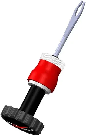

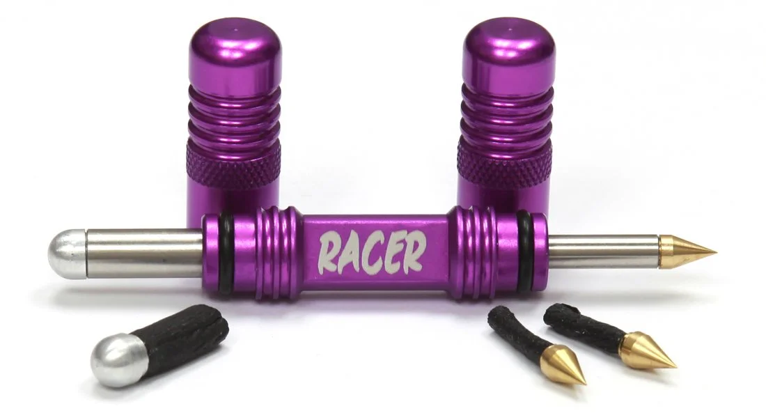

det går att punktera innerkammaren när en trycker i punkalagningsslamsor i ytterdäcket med vassa verktyg
Jag tror inte att det blir något problem. En typisk korvapplikator ser vasst ut, men om man trycker den in bara enda gång på samma koordinater, ska den inre slangen överleva en sådan kort tillfällig ansträngning som operationen skapar.
Arbetsspetsen kan även filas ner tills mer trubbig.
Något som Dynaplug är däremot annan sak. I detta fall har själva pluggarna vassa metalliska punkter vilka stannar kvar i däcket, och de siktar mot slangen och kommer sannolikt att upprepande trycka på samma koordinater, vilket kan nöta ut ytan i just den där platsen.

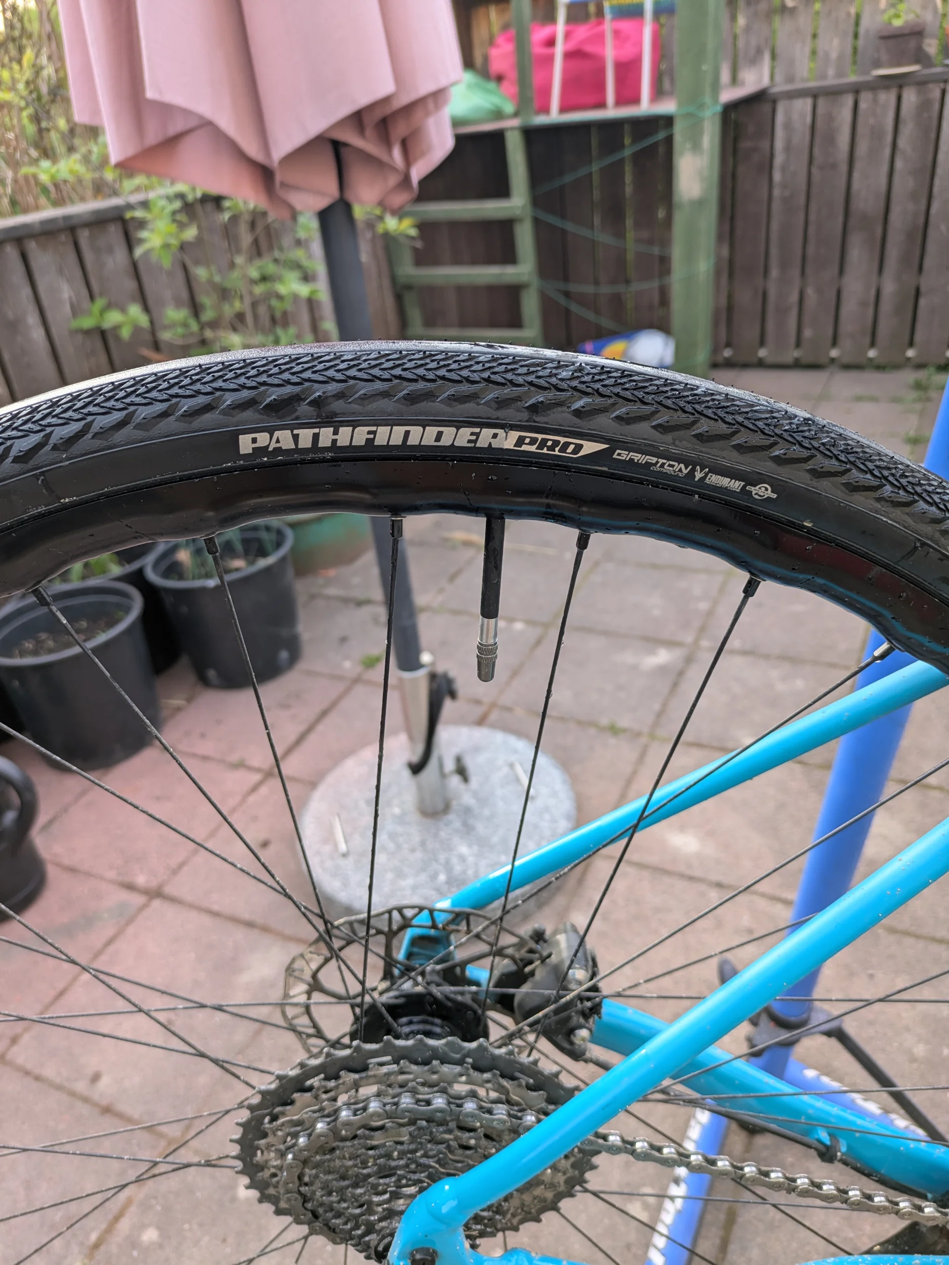

Jag har ett par Continental GP5000, det är väl vettiga däck? Men väldigt svåra att få på plats.
Angående att pumpa slangen pyttelite och låta den stå, det är ett bra alternativ för mina primärslangar som jag tar med mig! Tror dock det skulle bli svårt att få dom ultraplatta nog för att spara den platsen i väskan jag efterlängtar just nu. Har försökt få ihop butylotyget jag bytte ifrån när jag satte in TPU och har virat hårt med tejp men ändå är den jättestor nu pga det varit luft i innan. Svårt att få ut allt igen.
TPU innerslang

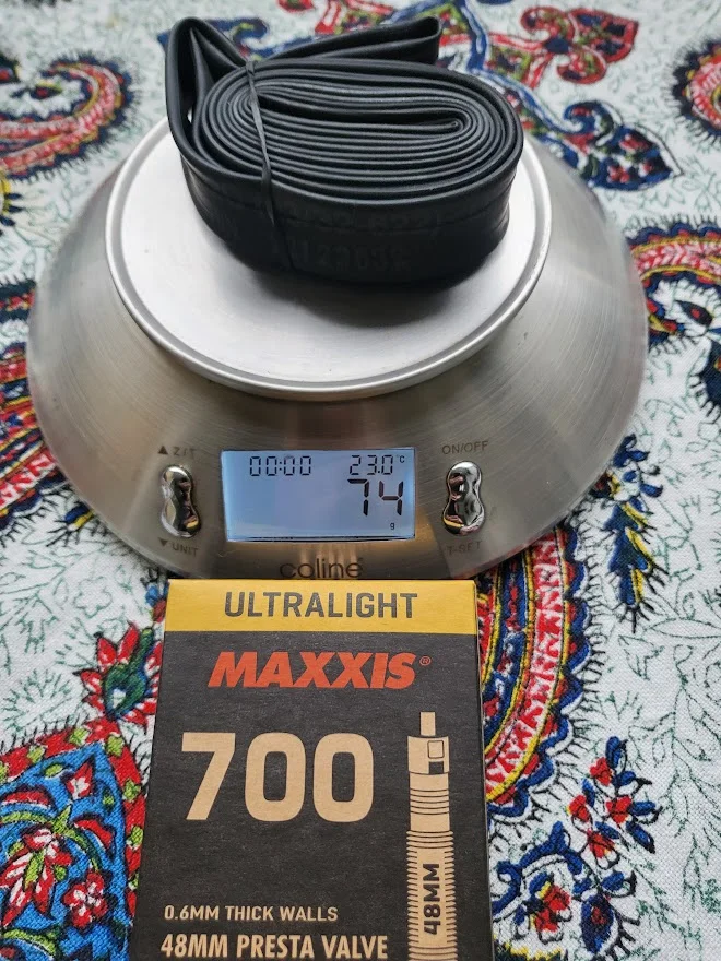

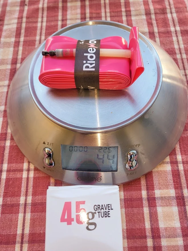

Har blivit med ny reservslang!
Förpackningen säger 39 gram, men jag litar tyvärr mer på min våg. Har inte vägt vad gummisnodden väger iofs. Säkert nåt gram eller nåt pga den. Men nu kan jag äntligen slänga bort det otympliga paketet med en hårt tejpad (enda sättet den fick plats i väskan) och tidigare uppblåst butylslang och sparar 62 gram på det. Skönast av allt är ändå storleksskillnaden. Natt och dag! Speciellt om jag skulle ta bort tejpen på butylpaketet så att ormen däri släpptes helt fri igen. Då skulle skillnaden vara 2x så stor som nu, typ.
Äntligen kan jag stänga sadelväskan utan att den ser ut att vara gravid eller vara orolig för att blixtlåset ska brisera vilken sekund som helst. Slipper även leka Tetris varje gång jag ska ta ut och lägga tillbaka multiverktyget i väskan.. För att inte tala om vilket otroligt pilljobb det hade varit att skala av alla lager tejp vid sidan av vägen en regnig tisdag.
Ja, jag kunde ha köpt ”S Tubo” (lättviktsvarianten) istället och sparat ytterligare 19 gram och fått en ännu mer kompakt och liten slang, men detta är vanliga ”Tubo Road” som ska vara lite mer slitstark också. Känns tryggare. Är även den jag kör i mina däck sen innan och inte haft problem med punka osv än (peppar peppar). Vill jag spara 19 gram kan jag skippa några prillor i snusdosan eller nåt istället.
PS. Ignorera den skitiga vågen, det är en matvåg som används mycket i vardagen. Den brukar vara renare, jag lovar.

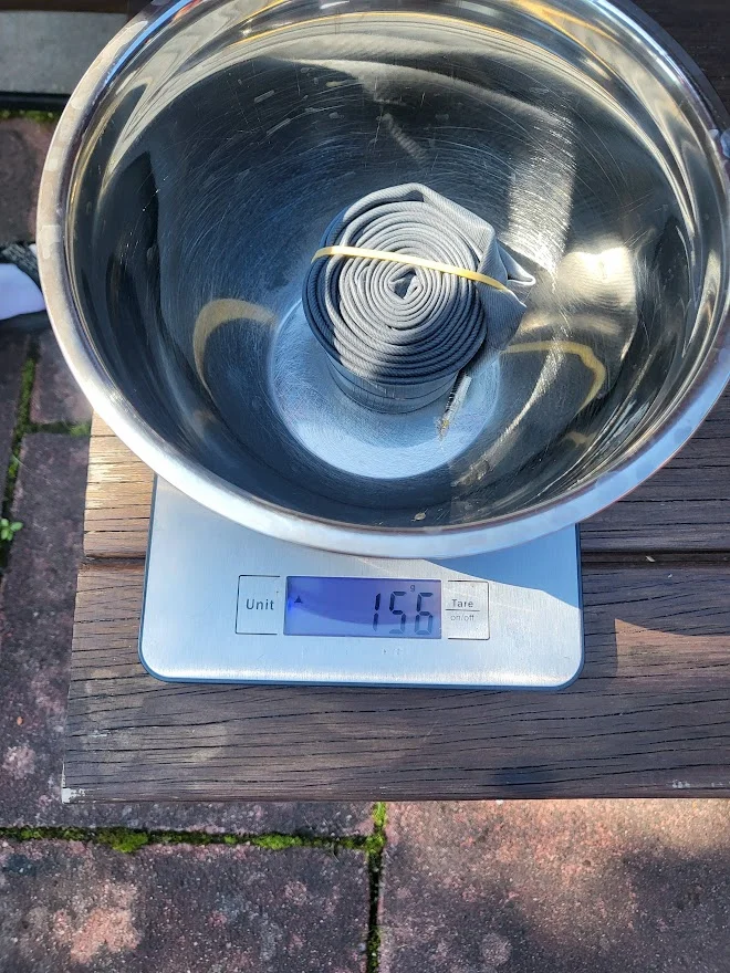

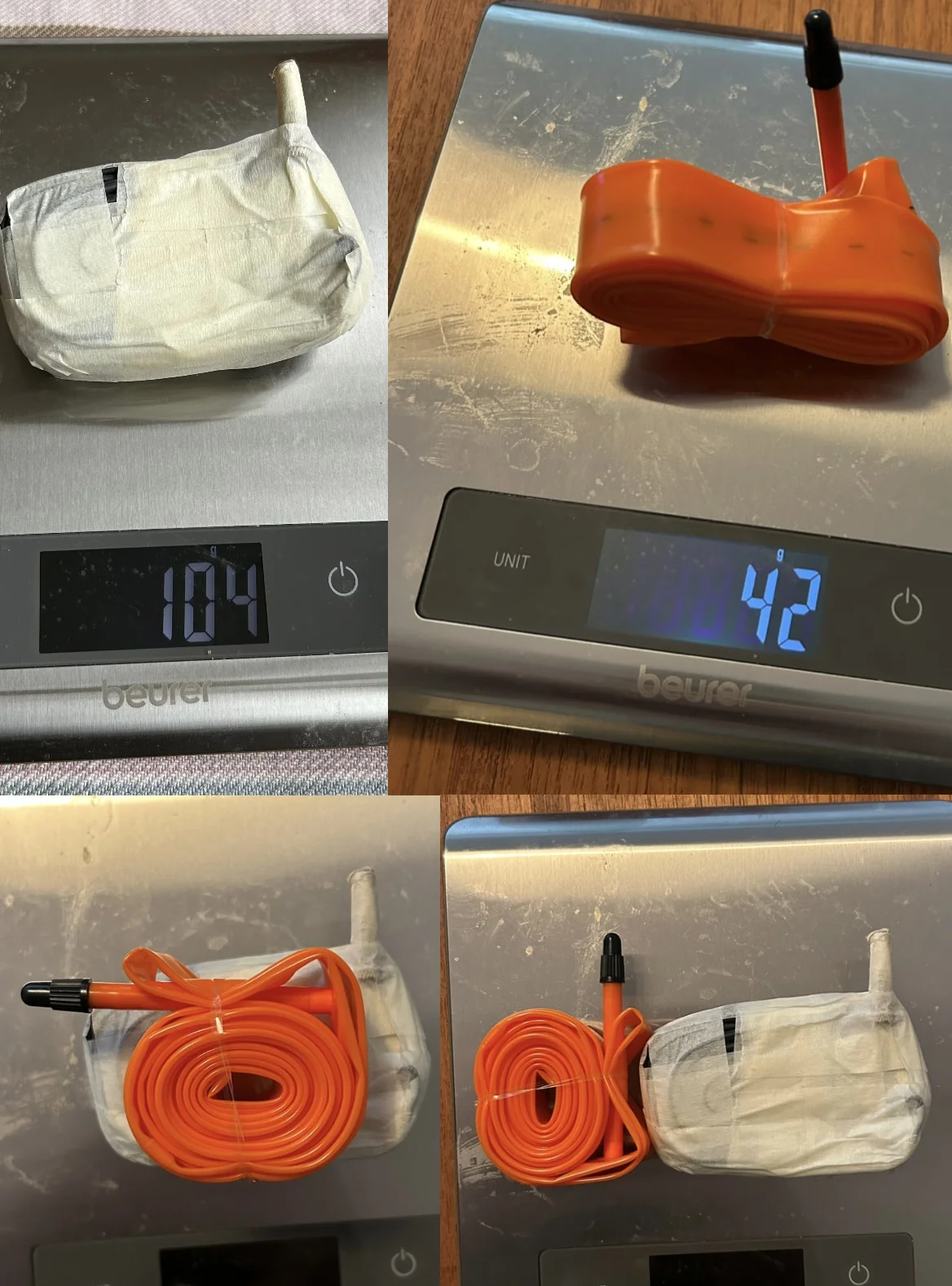

Visst är det bra med TPU-slangar
Men varför har du haft en 104g butylslang med dig?
Det finns ju bättre alternativ, tex denna som jag utan några som helst problem har använt för slangar upp till 37-38 mm
Även jag använder nu TPU, mer pga strl o pris

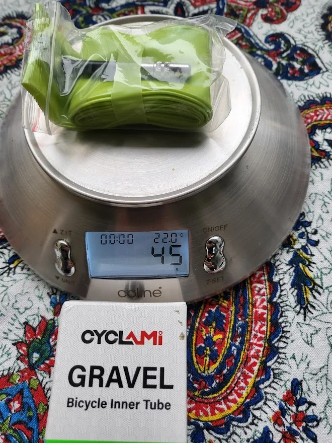

Visa bilaga 777006
Du, fråga mig inte varför den väger ett hekto! Jag vet inte haha!
Jag har glömt nu då jag kört TPU ett tag och aldrig haft en punka i slangen varken med butyl eller termoplast, men jag tror att denna slang antingen följde med cykeln och blev reserv efter att ha bytt till TPU eller så är detta den backup-slang jag köpte hos en LBS i ren panik efter att ha sett någon GCN-video som nybörjare om att man måste ha ett nödkit med sig ut. Då fick det bli den billigaste för ca 70 kr om jag minns rätt. Och det var under pandemin med uppblåsta priser, så det är nog snarare en 40 kr slang i dagens läge trots inflation.
Sen väger nog mitt tejppaket en hel del men det var enda sättet att få den kompakt nog för att kunna gå in i väskan. Det blev en hel del varv då maskeringstejp inte är så stark egentligen. Hårt som sten är paketet iallafall, så chansen är nog god att jag hade ringt en taxi direkt istället för att försöka få upp det där för att försöka fixa punka vid vägen för första gången.. en falsk trygghet alltså.
Jag är dock fullt medveten om att det kanske inte är en jättebra jämförelse mellan butyl och TPU generellt, men det är en jämförelse med den butylslang jag har burit på iallafall. Fanns säkert någon dyrare variant som hade kunnat både packats bättre och som vägt mindre.
Edit: Nu ska jag passa på att vika om min TPU så den blir som din för den där packningen såg optimal ut!
Den kom levererad i förpackningen så där och jag glömde skriva att det är en 32-47mm slang.
Även en annan 32-47mm TPU-slang kom likadant förpackad
