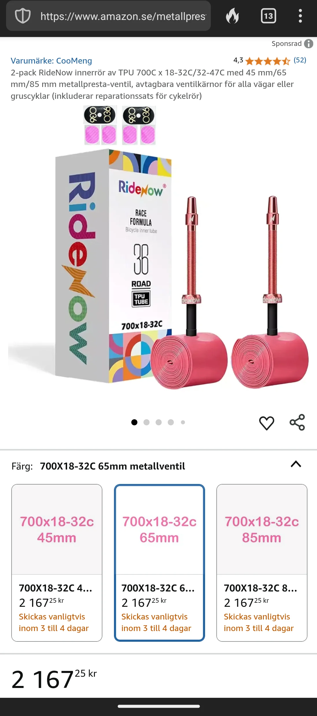

RättVar köper ni era Ride now? Inte Amazon?
I mitt fall är det viktigare* med att det är lägre friktion, jag har butylslang som reservslang för att jag tror det är lättare att montera sådan i fält, fast den är tyngre.Är det enbart för vikten ni köper den här typen av slang, eller?

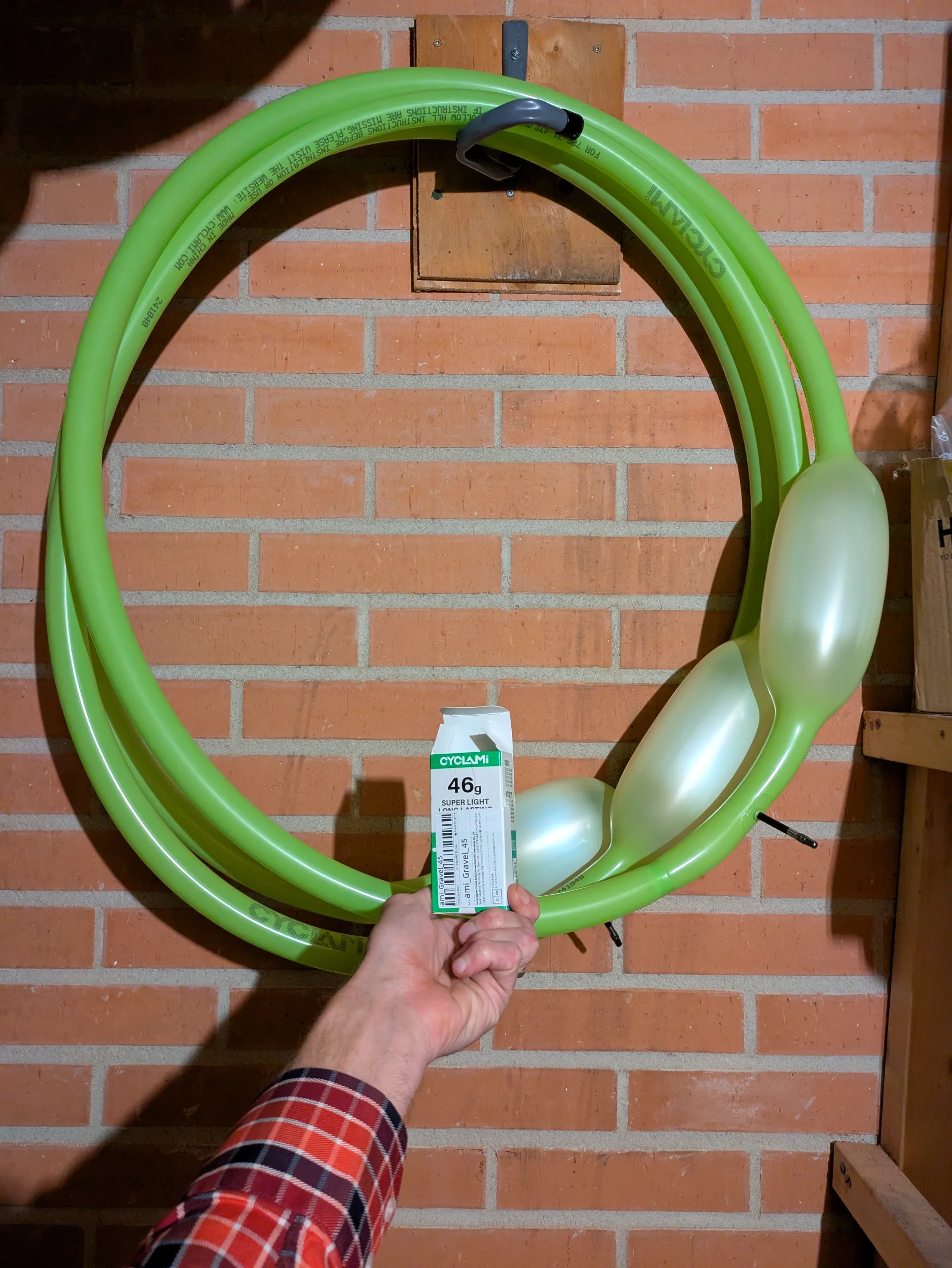

Ingen aning om det faktiskt är så, men det ser ju inte jättesäkert ut med ballongerna.. plasten ser tunn ut där.Efter en rejäl brottningsmatch med tubeless på gruscykeln beställde jag i vredesmod TPU från Ali. Idag kom de, och jag tänkte blåsa upp dem för att dubbelkolla läckande slang från fabrik.
Jag pumpade i ett lågt tryck i min tubelessbooster, men blev ändå förvånad över hur konsekventa alla de grövre slangarna var med att skapa en ballong till höger om ventilen.
Visa bilaga 765683
De tunnare lvg-slangarna fick mindre tryck, och de uppvisade inte samma ballongbeteende.
Visa bilaga 765684
Återstår att se om de håller luft, och om ballongen kommer märkas vid installation på hjulen.
TPU slangar ska enbart pumpas ytterst liiite utanför däcket. Kolla instruktionerna.Efter en rejäl brottningsmatch med tubeless på gruscykeln beställde jag i vredesmod TPU från Ali. Idag kom de, och jag tänkte blåsa upp dem för att dubbelkolla läckande slang från fabrik.

Grattis, den där modellen är inte hopfällbar.Efter en rejäl brottningsmatch med tubeless på gruscykeln beställde jag i vredesmod TPU från Ali. Idag kom de, och jag tänkte blåsa upp dem för att dubbelkolla läckande slang från fabrik.

Plusettar.TPU slangar ska enbart pumpas ytterst liiite utanför däcket. Kolla instruktionerna.
Tolkade det snarare som monteringsinstruktioner - då är det rimligt med de angivna 0.3 baren.TPU slangar ska enbart pumpas ytterst liiite utanför däcket. Kolla instruktionerna.
Vad menar du?Grattis, den där modellen är inte hopfällbar.
Hur ser slangarna ut när du släppt ut luften igen?Tolkade det snarare som monteringsinstruktioner - då är det rimligt med de angivna 0.3 baren.

Vad menar du?

Så här typ.Hur ser slangarna ut när du släppt ut luften igen?
Jaja, antar att jag får ta en för laget - androm till varnagel.+1
"Please inflate to 105PSI for the first time, and supplement the air pressure to at least 75% of the peak value during subsequent riding."
Ur instruktionerna på
