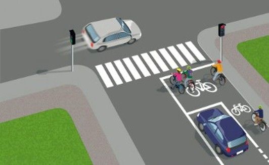

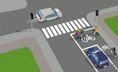

Är det trafikljus med en cykelbox? Tanken är väl i så fall att man ska kunna ta sig in i cykelboxen vid rött utan att passera stopplinjen. Fungerar övergångsstället i så fall som stopplinje för cyklisterna?
Trafikljus, stopplinje och cykelbanor
På många håll i Stockholm (jag gissar att det ser likadant ut i resten av landet) så är en cykelbana målad på vägbanan och vid trafikljus så har vägbanan en stopplinje men inte cykelbanan. Behövs inte stopplinjer på cykelbanor för att man ska vara skyldig att stanna vid trafikljus? Eller betyder avsaknaden av stopplinje att man får cykla även vid rött (men kanske måste lämna företräde till fotgängare etc)?
Det är nog cykelbox du tänker på.
Där stannar cyklisterna framför bilarna i väntan på grönt ljus för att minimera risken med påkörning av högersvängande fordon. Då får du stå i boxen mellan bilarnas stopplinje och övergångsstället.

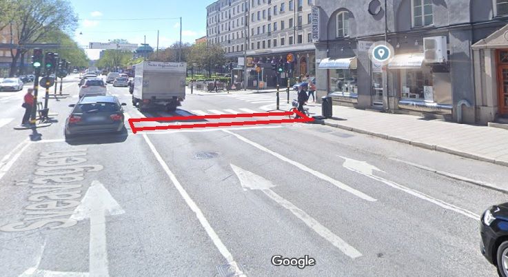

Nej, inte det heller. Tex Sveavägen har den här konstruktionen längs hela (?) sträckan.

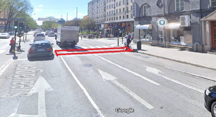

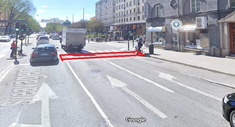

sveavägen har cykelboxar i alla rödljus dvs övergångsstället är "stoppsträcket"
dvs du kan ställa dej vart som helst i röda rutan i bild o vänta in grönt

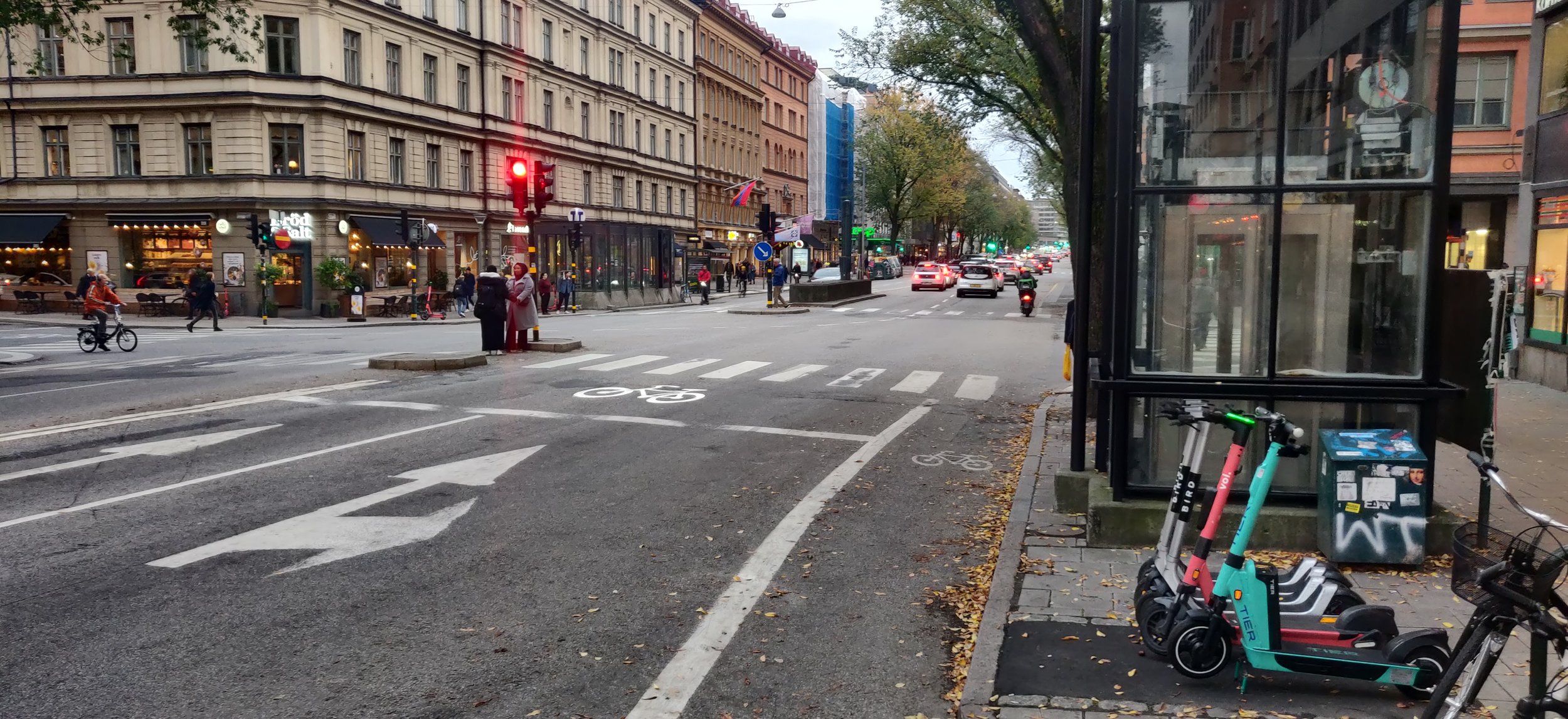

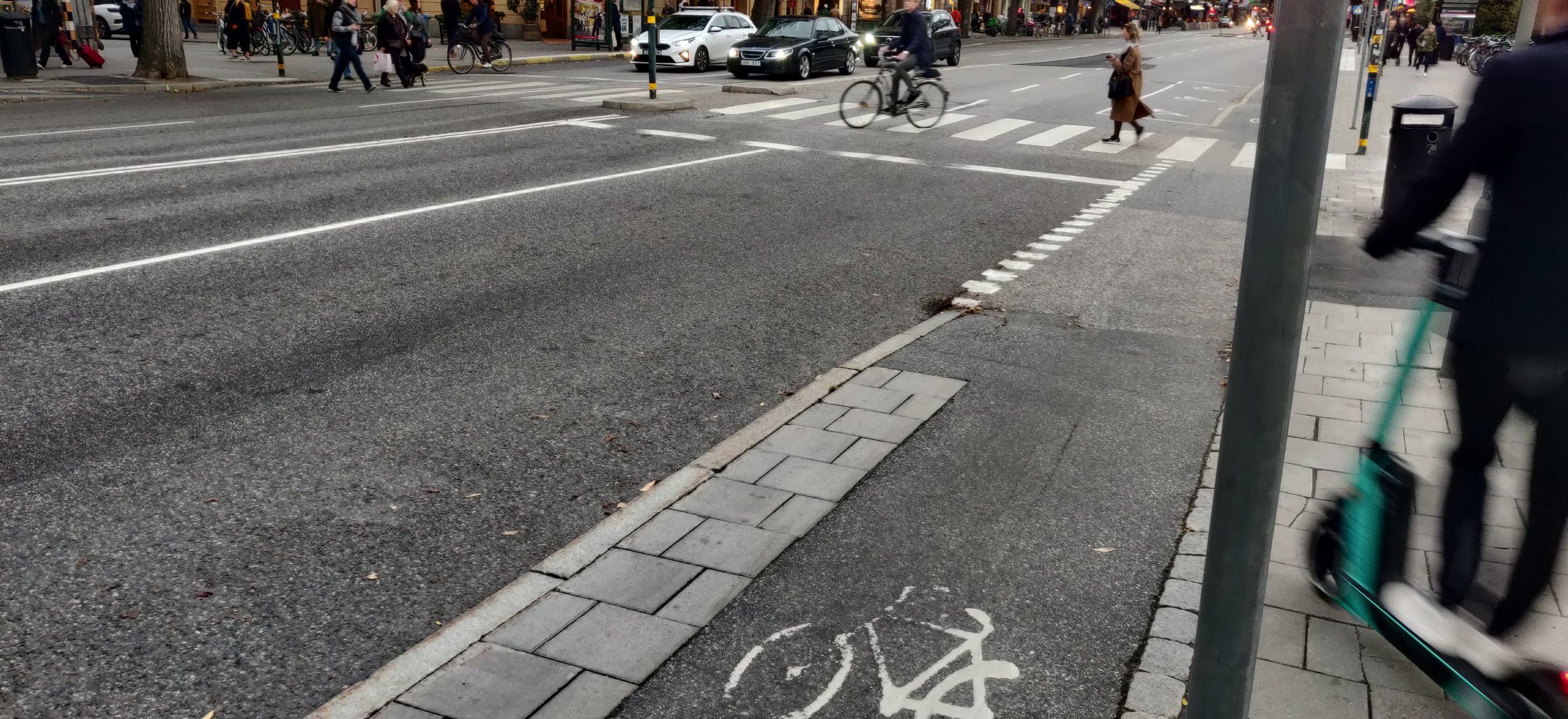

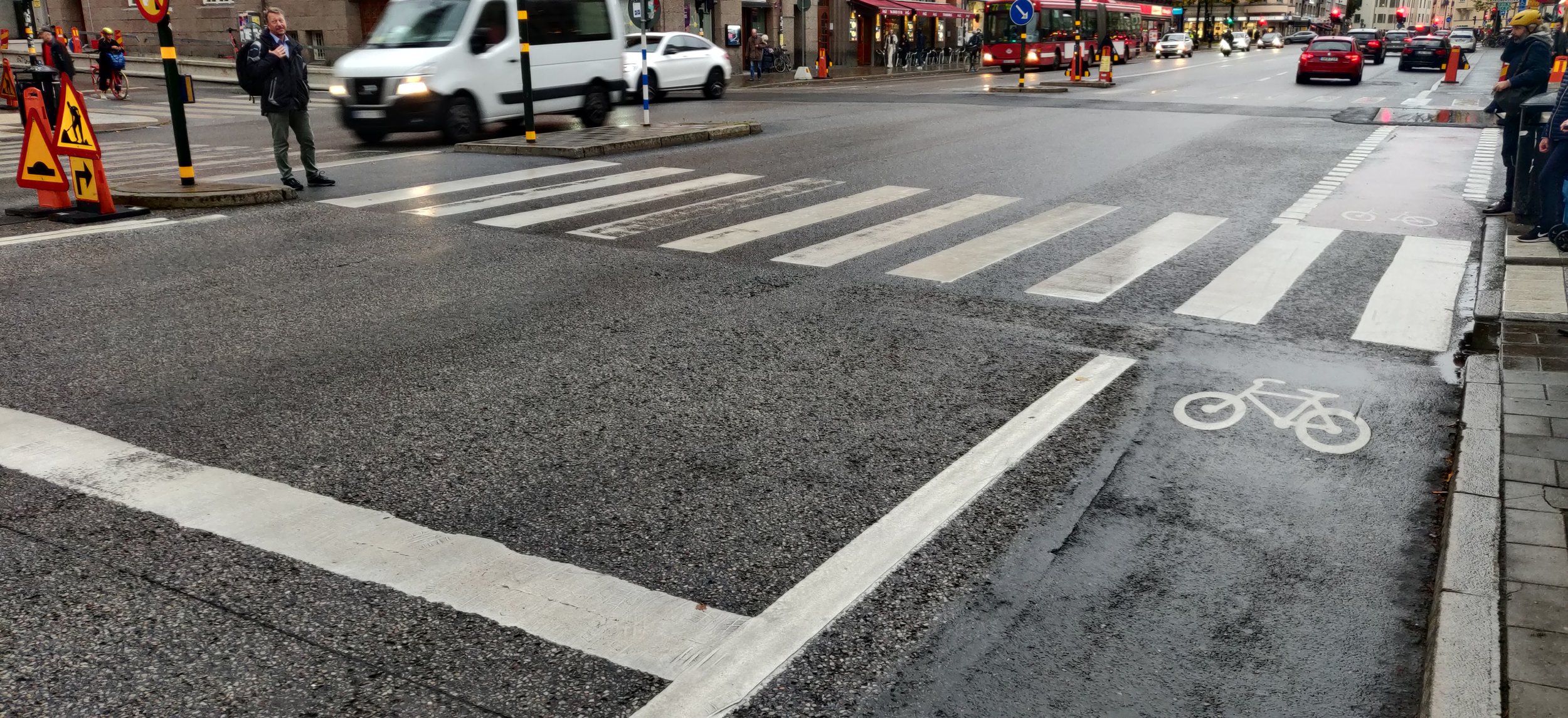

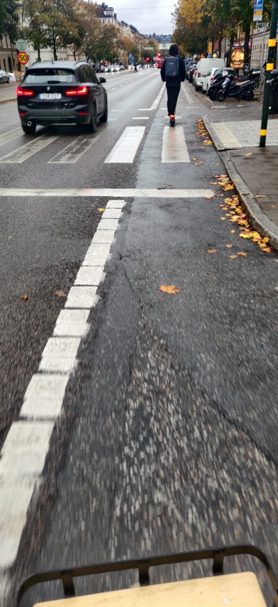

Här är några exempel:
1 Ingen cykelbox
2 Cykelbox, men man måste korsa en heldragen linjen för att komma in i den!? Illustrationen Kals01 postade ser helt annorlunda ut.
3 Ungefär som 1 fast här slutar den heldragna linjen vid bilarnas stopplinje
4 Ingen cykelbox men streckad linje istället för heldragen (jämför 1 och 2)

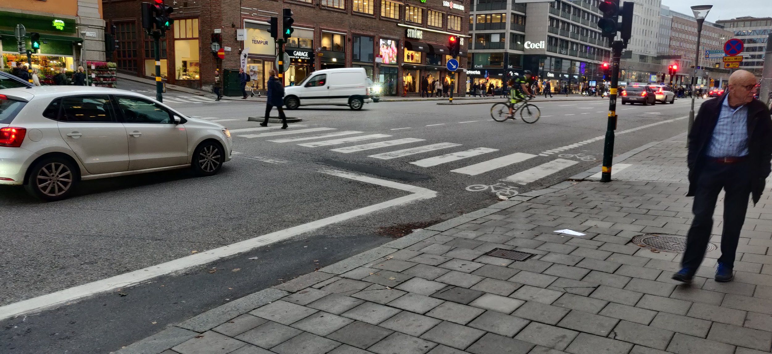

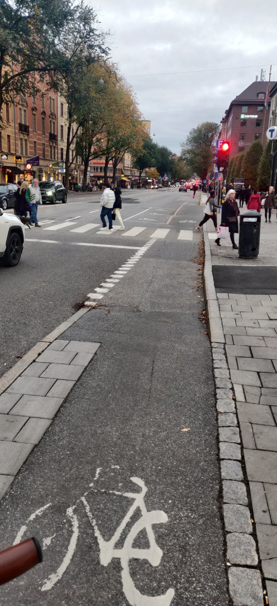

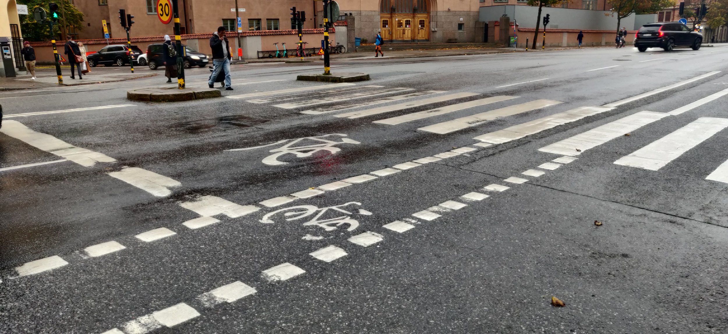

a. Möjligen cykelbox men den saknar markering för det.
b. Stopplinje i cykelbanan
c. Cykelbox utan att man behöver korsa heldragen linje men ingen stopplinje i cykelbanan.

Kolla mina bilder.
