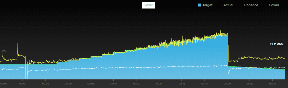

Har just kört de första passen med TR och en helt ny Tacx Flux i erg-läge, verkade ju mkt enkelt att bara trampa så får man det motståndet som TR väljer. Verkar dock inte vara helt enkelt, eller så är det trainern det är fel på? Här är en skärmdump av ramptestet, hade kedjan på lilla klingan fram och mitten av kassetten bak enl. rekommendation från TR. Först och främst så verkar inte ERG kicka in ordentligt förrän efter några minuter, i början experimenterade jag lite med växlar och kadens för att komma ner på de otroligt låga watten som den ville jag skulle cykla på. Sen när väl effekten går upp mot 180 så verkar ERG fungera riktigt bra, för att sen börja svaja igen efter 250 w och uppåt. Är detta normalt? Är det verkligen bara inom ett sånt tajt effektintervall som man kan vänta sig att ERG fungerar såpass bra? Är inte tanken att kunna ha samma växel under hela passet? Eller fular sig TR och stänger av och på ERG lite som den känner för? Då tänker jag mest på vilan vs. intervallen.. Hilfe bitte!

Underligt. Såser det inte ut då jag kör med min Kickr. Har du senaste firmware för din trainer? Har du gjort spin-down? Kan du sätta effektmål med annan lösning än TR, ex 250w och sedan se faktisk effekt när du cyklar.

Jag får jämnare motstånd med Bluetooth. Det är som att ANT+ är för långsamt på att skicka information fram och tillbaka om trampad effekt till Trainerroad så att regleringen blir fel.

ulfalf sa:
Så där ska det inte se ut. ERG mode gör linjerna "helt" raka förutom vid extremt låg effekt, typ <80W. Vet inte vad som är felet dock. Har du både ANT+ och BT igång samtidigt så kanske det blir en krock. Har för mig att jag hade liknande problem i början men kommer inte i håg hur jag fick bort det.
Trainerroad
ulfalf sa:
Jag skulle säga att det ser ut precis som det ska! Din trainer rapporterar den verkliga effekten du presterar och den är aldrig konstant utan varierar rätt mycket, speciellt på högre ansträngning. Medeleffekten över några sekunder kommer trainern att hålla på den önskade i ERG-mode, och om man kollar på din kurva ser det ju ut att funka bra. På en Wahoo Kickr kan man välja om faktisk eller önskad effekt ska rapporteras, om man väljer önskad effekt kommer linjen bli helt rak. Men det är bara en fejkad kurva som inte har med verkligheten att göra...

Så här såg det ut för mig med min Tacx flux för en vecka sen. Tycker din ser fullt normal ut, kaggar iafaldrig haft en helt rak och slät linje utan den spretar alltid lite då ett går in och korrigerar om man släpper av eller trycker på för mycket.

Ser normal ut! Som tidigare har nämnt så varierar ju effekten väldigt mycket under exempelvis en sekund. Har du även powermatch aktiverat mot en annan effektmätare så blir det än lite spretigare, åtminstone på min Tacx Neo. :)
Tidigare erfarenhet har visat mig att när jag var nyare på att cykla så hade jag det svårare att hålla jämn kadens och därmed blir effektkurvan mer spretig då trainern måste korrigera ERG-läget oftare när kadensen går upp och ned.

Ha! Första svaren tyder på att det inte ska se ut så och sen några svar senare så är det helt normalt :D Som QRP säger så är ju faktiskt medeleffekten över varje intervall som den ska. Lite lugnare blir jag nog att det kanske är som det ska ändå.
Setupen är BT till TR på en ipad, utan powermatchning. Kör samtidigt puls och effekt från pedaler till en Garmin via ANT men trainern går som sagt bara på BT. Kan det bli interferens ändå? Är frekvenserna för ANT och BT så liknande?
Och är det så att Trainerroad sätter på och stänger av ERG själv? Vore det inte i så fall bra att bli informerad om det? Eller kommer det upp på någon av alla textskyltar som fladdrar förbi?
Många frågor, men efter några år på dumtrainer och egenpåhittade pass så är det här helt nytt att slippa tänka ihop en massa innan varje misärvevning i garaget...

Spekulerar vidare då jag inte riktigt kommer ihåg. Tror det är så att jag ställt in trainern så att den visar 3sek medeleffekt vilket i sin tur gör linjerna raka.

Effektkurvan ser ut som den kommer från effektmätningen i pedalerna med trådtöjningsgivare, den elektromagnetiska bromsens effekt ger en helt annat utseende är min lilla erfarenhet.
Är du säker på att TR inte registrerar effekten från pedalerna är frågan, speciellt på att avslutningen av passet ser ut som allt annat än EGR mode?
Tanken slog mig att det kunde vara så så jag fipplade lite med inställningarna i TR för det. Parade dock inte ihop pedalerna med TR så antog att inte TR läser någon effekt från dom i det fallet, även i Auto-läge. Power source för passet i TR är också dessutom trainern och inte pedalerna.

Stämmer. Testade igår för första gången med mina Favero Assioma och kurvan blir då mer "jackig".
