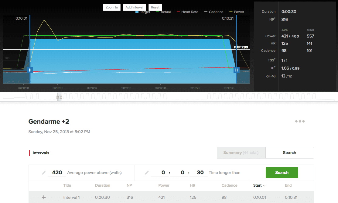

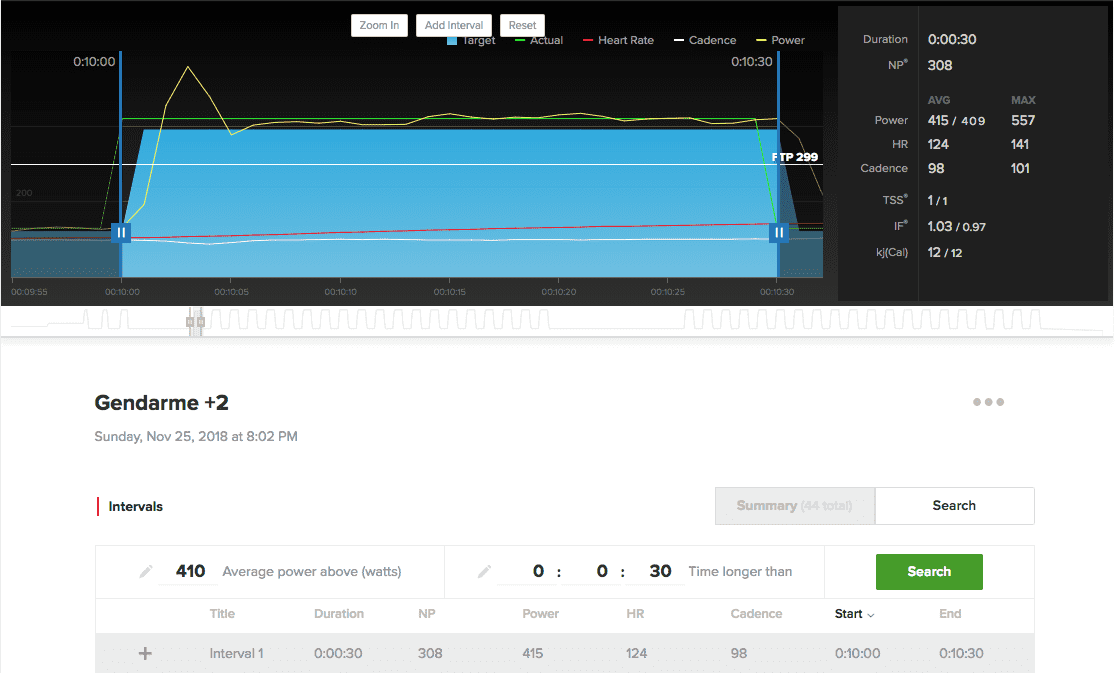

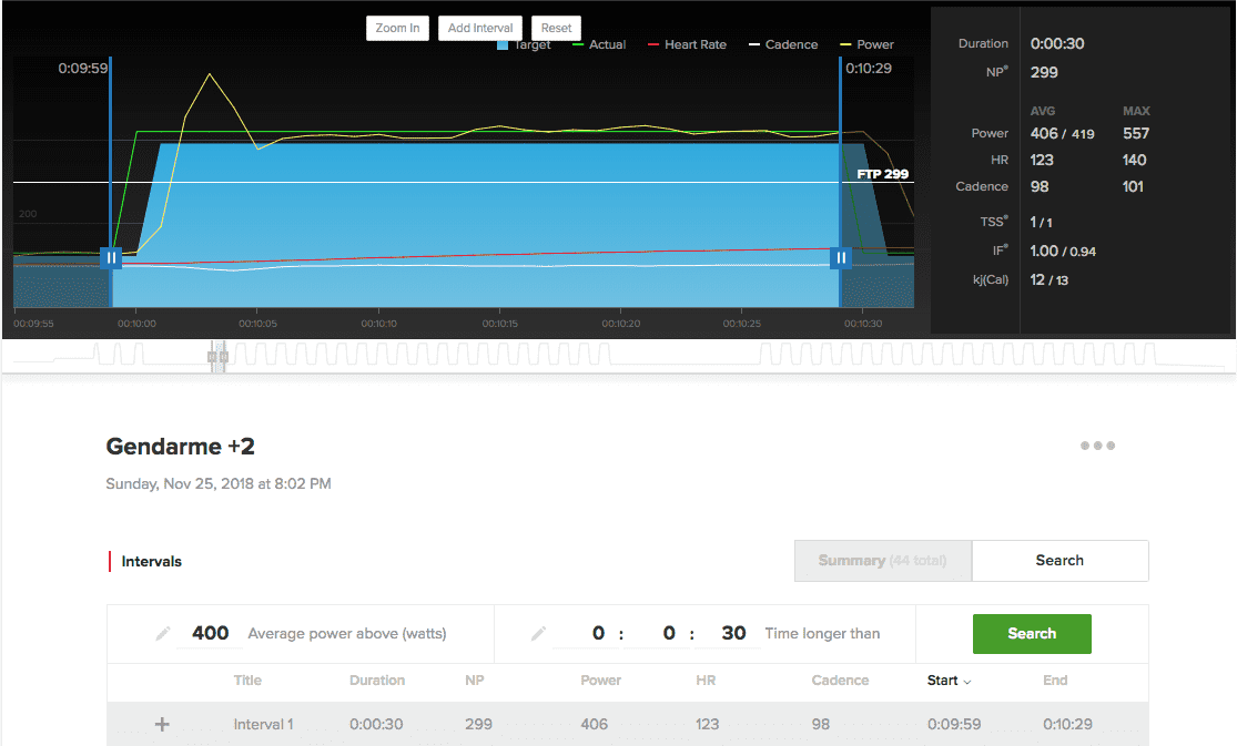

Lyssnade på torsdagens avsnitt av TrainerRoad-podcasten i under nedvarvningen från morgonens pass där Nate under inledningen berättade om det senaste tillskottet i verktygslådan för analys av träningspassen - möjligheten att hitta intervall över en viss effekt, givet en viss tid. Kanon tänkte jag eftersom man på kortkorta intervaller som 30/30 inte alltid lyckas få trainern i ERG-mode att synka med hur appen spelar in data. Men det verkar finnas lite att förbättra för den hittar inte nödvändigtvis "max".
Samma intervall, men "hittad" med fyra olika gränsvärden ger fyra olika resultat.

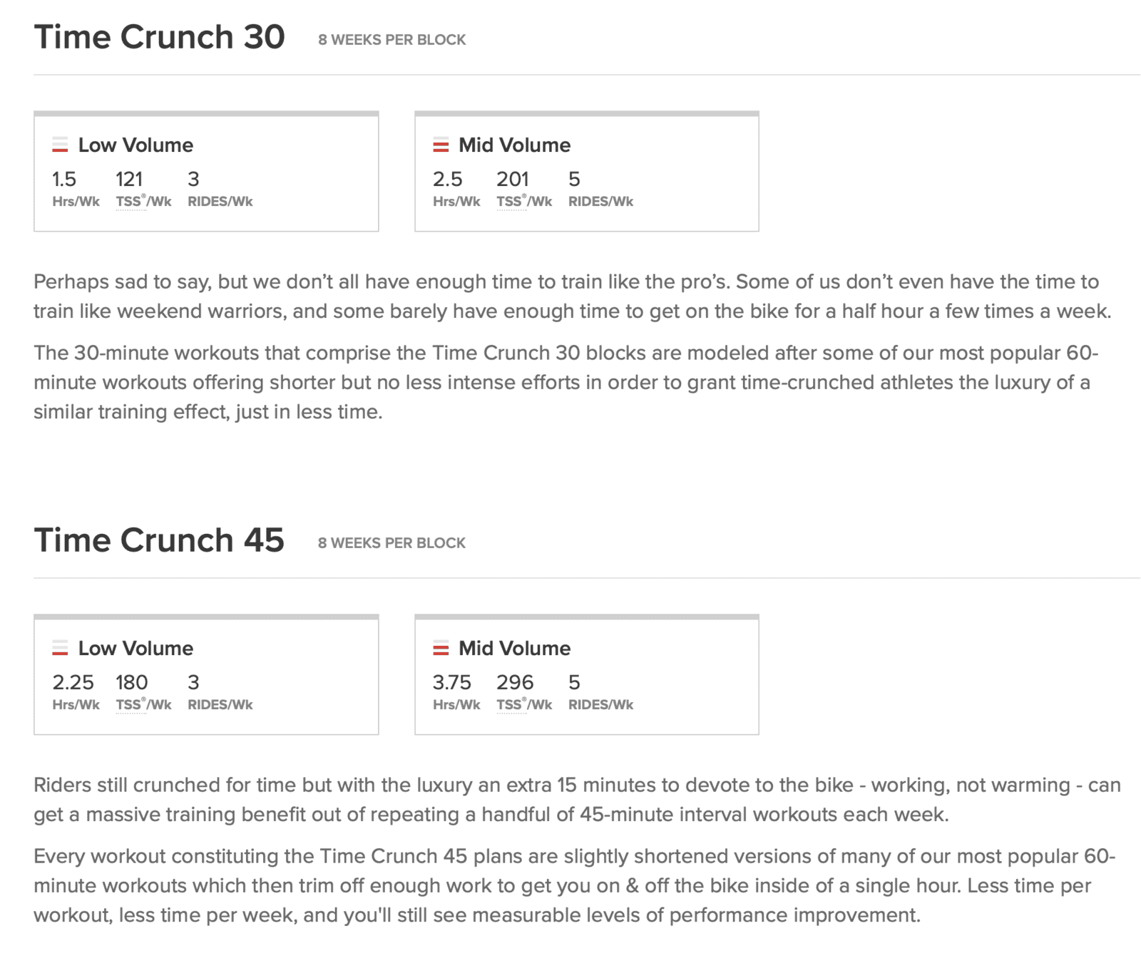

Är det bara jag som känner att det är svårt att hitta tid för pass > 1timme på kvällarna? =(
Har försökt hitta planer med korta pass för nybörjare men minsta upplägg är typ 1 + 1 + 1.5 timme per vecka?
Mvh
Magnus
Trainerroad
Har liknande problem själv och kör intervaller. Kortar ner uppvärmning+nedvarvning till ca 10-15 minuter sammanlagt (beroende på hur hårt passet är) och då hinner jag med 30-45 minuter träning. Fuskar man allt för mycket med uppvärmningen så blir dock det första setet intervaller riktigt jobbigt.
Kör mest korta intervaller och jag tycker att passen ändå ger en del. Än fördel med korta pass borde vara att man kan köra ofta utan att det sliter gör mycket.
Trainerroad
Magnus K sa:
Mvh
Magnus
Kör nu 1 + 1 + 1.5. Lägger kortpassen på tisdag och torsdag morgon innan jobbet och det längre under lördagen. Har funkat bra hittills.

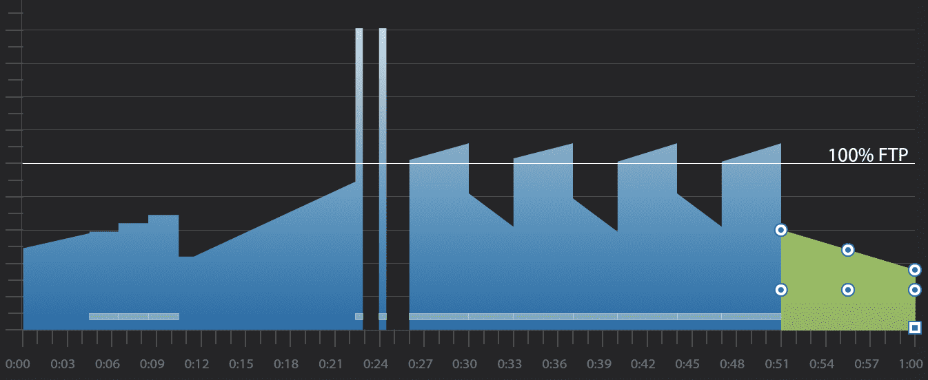

Förutom de redan nämnda tipsen så finns det en annan variant jag själv kör med ibland. De flesta pass i ett visst program finns i kortare varianter än det föreslagna. På detta sätt kan man skala bort 15-30 minuter av ett givet, schemalagt pass.
