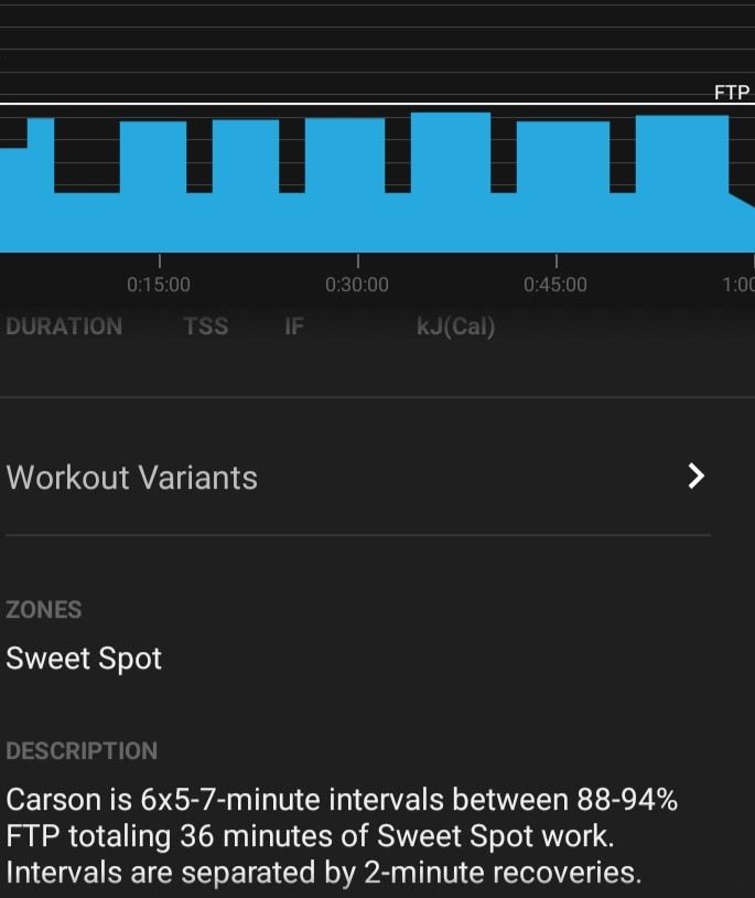

Det jag syftar på är just att har man tidsbrist och håller sig till 3pass i veckan så tror jag personligen inte att sk sweetspot är det mest givande.
Se ett exempel på ett sådant pass i bifogad bild nedan, väljer man att följa en färdig plan så har de första sex veckorna många liknande submaximala pass sett till ens FTP.
Att polarisera, förutsatt att man inte är helt nybörjare inom strukturerad träning, tror jag ger mest för de flesta.

Hur skulle du vilja att det ser ut då? Är genuint nyfiken, har inte grävt tillräckligt djupt än. Känner mest att det är en ganska bra spridning nu, men optimalt kanske det inte är? Vissa tycker ju t.ex att man bara ska köra norska fyror :)
Trainerroad
Så hög differens på träningsstressen som möjligt.
För enkelhetens skull så fortsätter jag på inslagen väg med 3pass/vecka, då skulle jag lagt upp det enligt följande:
Pass1: Högintensivt, anaerobiskt. Långt över FTP, tex 30/30 eller 60/60 på 120%+ av FTP.
Pass2: Vo2Max-fokus, tex 4x4 eller uppemot 8min per intervall. Allt för att stressa syreupptaget max
Pass3: lågintensiv distans. 2-3tim+ där man verkligen "vågar" hålla nere pulsen.
Samtliga pass går utan problem att bygga i Trainerroad, men inte om man följer en färdig plan.
Nu har du ju valt att visa ett pass från just Sweet Spot Base planerna. Det är ju för att snabbt få upp lite kondition för nybörjare som helt saknar detta innan dom kan gå vidare med build eller speciality.
General build ser ju lite annorlunda ut.
Trainerroad
Spacekitty sa:
ancientacid sa:
Det är jag helt på det klara med, men om du kollar igen vad jag skrev så tar jag upp detta:
"... väljer man att följa en färdig plan så har de första sex veckorna många liknande submaximala pass sett till ens FTP.
Att polarisera, förutsatt att man inte är helt nybörjare..."
Det var just hela grejen att har man lite träningsvana så är det lite "bortkastat" att även som hobbymotionär som en annan var inne på köra sweetspot.
Bara för att man betalar för Trainerroads tjänst så är det ingen helig graal att följa deras planer från start till mål, inkluderat base, vilket man lätt får en känsla för att det är ett krav, eller åtminstone något som är bäst för alla.
Plockar man russinen ur programmet redan under tidig höst, istället för att slösa några veckor /månader på sweetspot TROR JAG att man kommer ut i bättre form till vårkanten. :)
