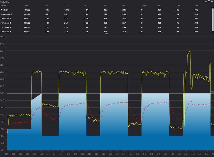

Tråkigt väder, det firades med ett trainerpass :)
Efter gårdagens 20minutare kändes som den föreslagna FTP på 200 lite i underkant till vad jag kan prestera. Fick även till en fläkt idag, höll ju på att simma iväg sist :/
