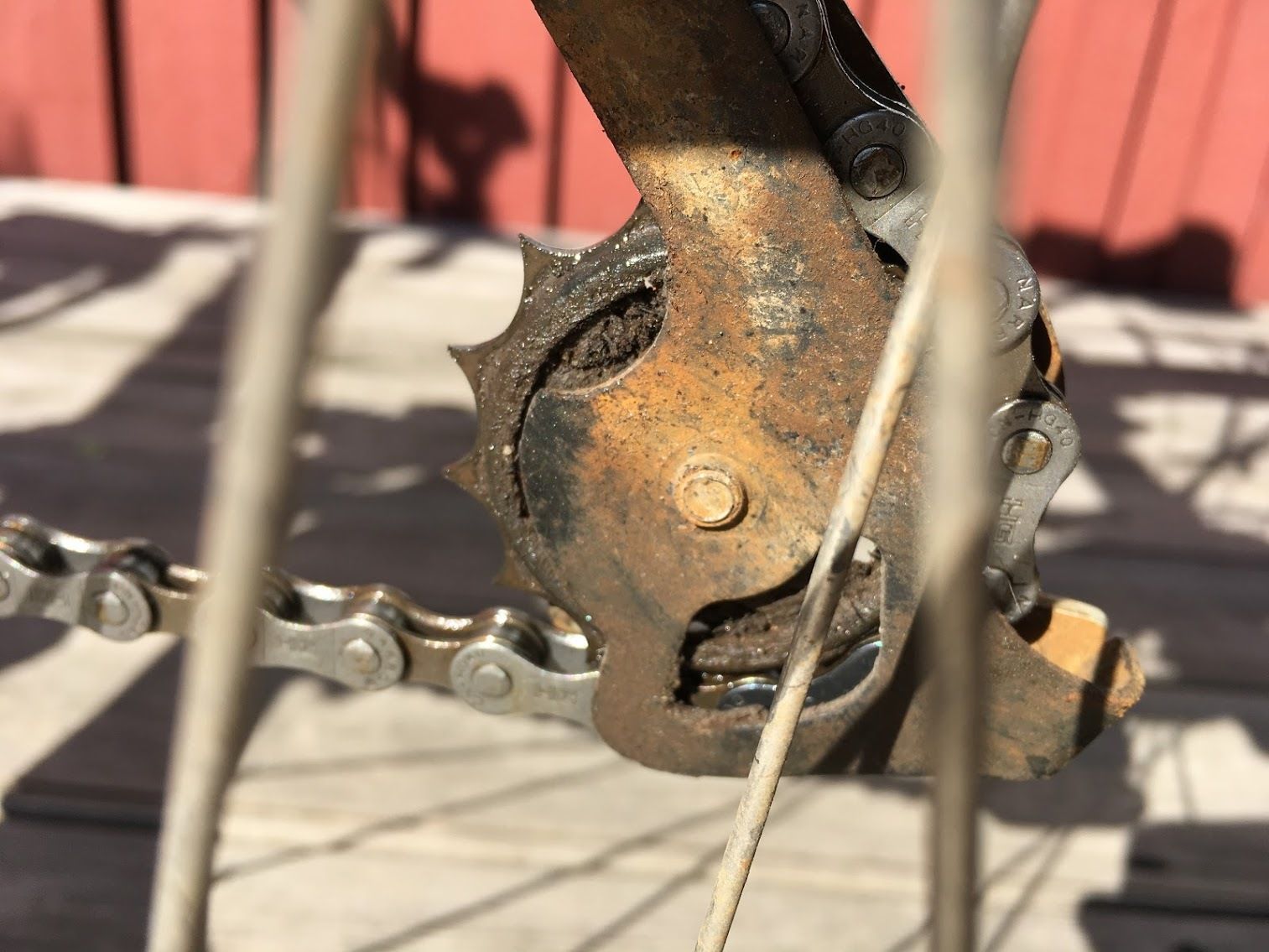

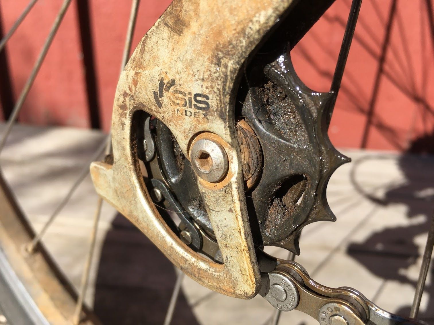

Jag hade samma problem förra året. Bytte då både kedja och kassett, men fortsatte att trampa igenom då och då. Nu har jag bytt kedja igen - men inte kassetten. Det är uppenbarligen något annat som är fel. Men vad?

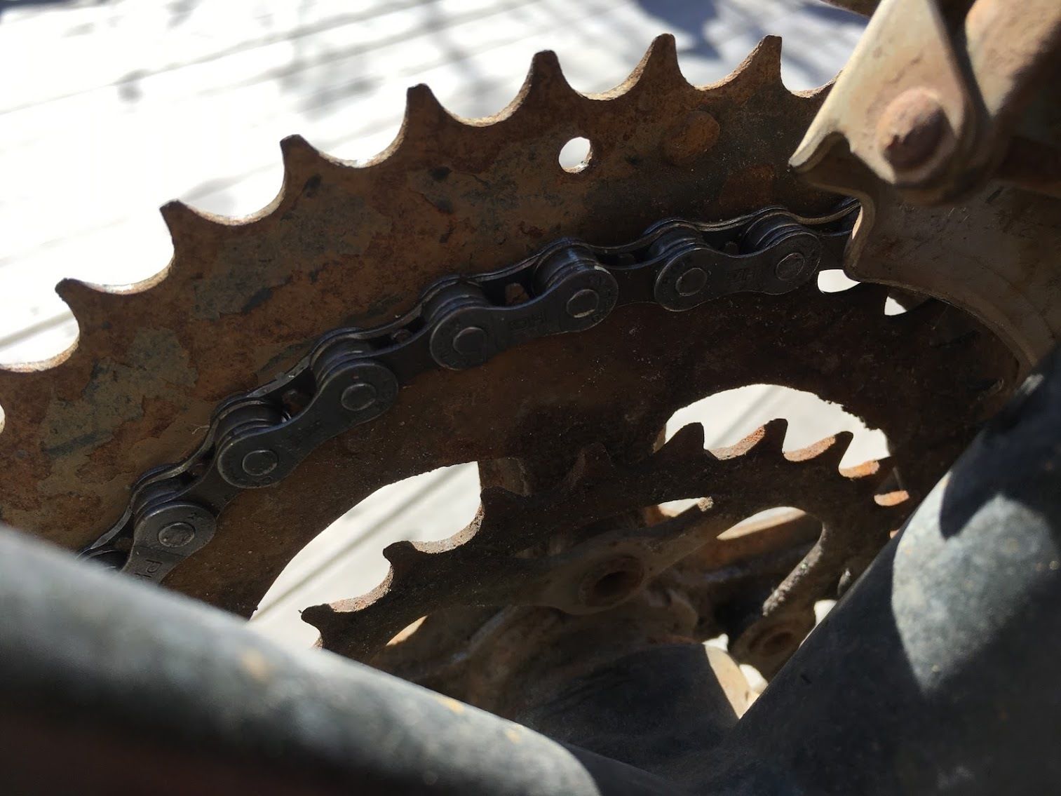

Vevpartiet är aldrig bytt, men jag ser inga hajfenor där - bara rost. Rulltrissorna är slitna, rostiga och skitiga. Men jag har för mig att dessa inte kan orsaka att man trampar igenom?
Egentligen borde jag väl skaffa ny cykel. Men om jag fixar detta problem så rullar den på bra i övrigt, så kanske kan skjuta upp cykelbytet lite till...
Bifogar några foton.
Uppdaterat:
Här finns två filmer som (förhoppningsvis) ger en bättre bild av felet:
(20 sekunder)
(15 sekunder)
Kedjan hoppar/trampar igenom oavsett vilken växel jag använder.
Bonus: Här är en lite längre film, drygt 1:30 minuter, där jag filmar cykelns olika delar. Förhoppnignsvis går det att utläsa något ur den, förutom att delarna är rostiga :)

Jag ser ju själv att rulltrissorna är rostiga, skitiga och slitna. Men frågan är om det är just det som gör att jag trampar igenom.
"Trampa igenom" kanske är fel uttryck? Jag menar att drevet släpper när jag trampar hårt.

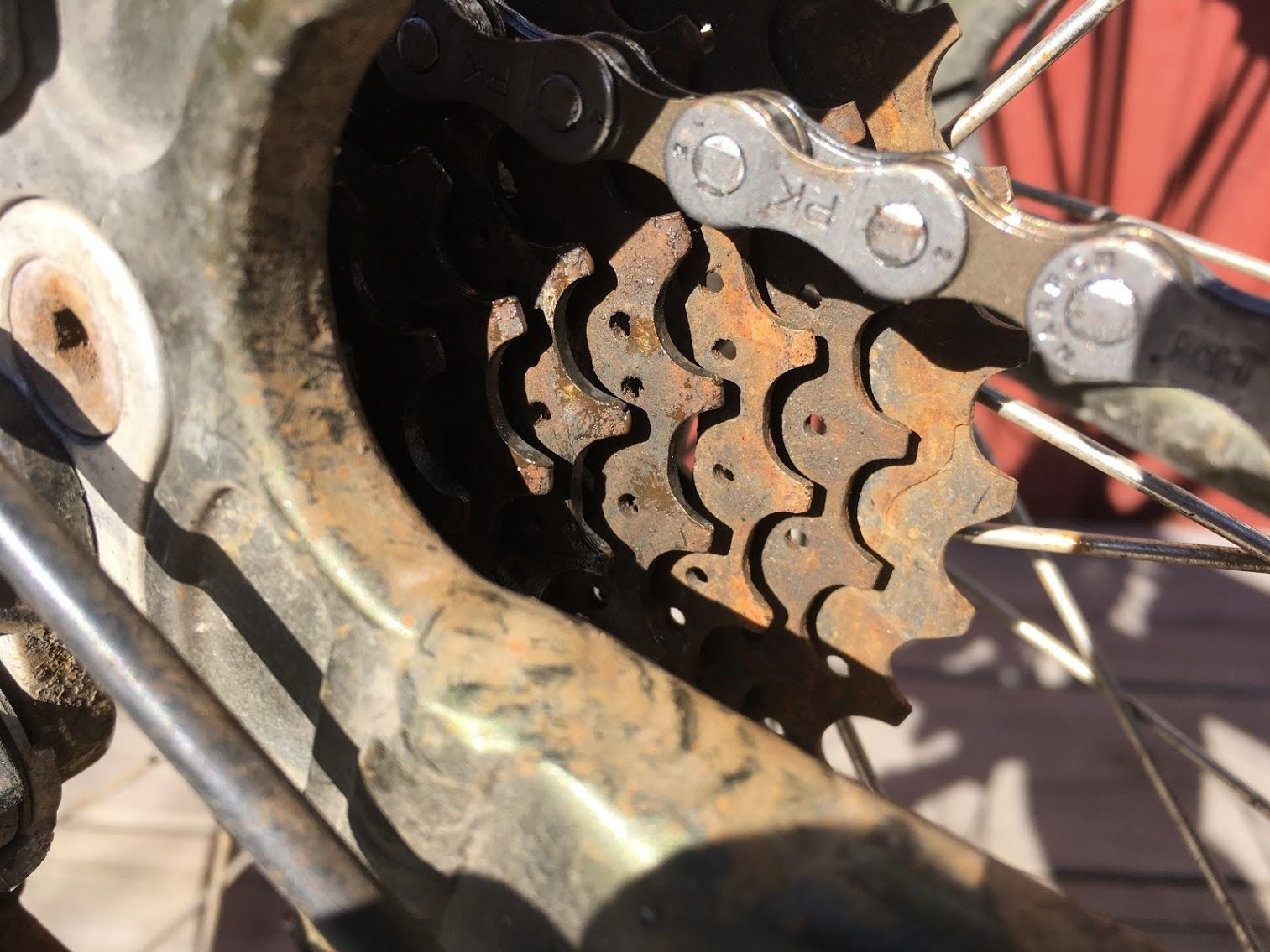

Skulle säga att din kassett är helt slut och det beror troligen på att klingorna behöver bytas. Vet inte hur länge du kört på den nya kedjan men den slits väldigt fort om den körs på slitna drev och kassetter. Passa på att byta trissorna också de kostar nästan ingenting.

Tack för svar. Jag bytte kedjan igår. Bytte dessutom både kassett och kedja i oktober förra året. Jag cyklar inte jättemycket - men om du tycker att den ser helt slut ut har du säkert rätt.
Trissor verkar vara lätt att byta. Men hur vet jag vilka jag skall ha? Jag har shimanokedja och shimano-växelsystem. Borde väl då kanske vara shimano-trissor? Jag tror det är 15 hajfenor...

Roten till de onda är väll vevpartiet, ser ju tyvärr ut att vara en modell där man inte kan byta klingor utan måste byta hela rasket. Byter du inte det så kastar du dina pengar i sjön tyvärr.
Nedre trissan ser ut att va en större model som används på en del shimnoväxlar.

Om du har en så rostig och misskött drivlina så sliter du ut allt material på nolltid. Du cyklar ju med sandpapper i drivlinan. Även om det var så sent som i oktober du bytte kassett så är den nog slutkörd nu. Se till att hålla drivlinan ren och välsmord så håller det 10 gånger så länge. Minst.

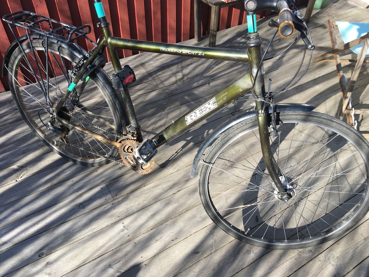

Cykeln är en Rex Trekking Sport 24. Jag tror jag köpte den på Cykelringen för minst 10 år sedan, kanske 15...

Ta en bild från sidan så kan vi hjälpa dig, fördelen är att delar till den här typen av cykel kan hittas rätt billigt.
Trampar igenom - trots byte av kedja och kassett
Här kommer bild från sidan. Kan fixa närbilder om du säger vad jag skall fota :)

Eftersom du har body för kassett och mer troligt 8-delat bak, så har du länkat fel. Den 7-delade gängade frikransen ska du inte köpa, om du tänker byta. Biltema har en 8-delad kassett också.

Frågan är om du har 7-delad kassett eller 7-delad frikrans.
Det du skriver resp länkar till stämmer inte.
Edit: Tittade på fjolårets tråd och du har kassett.
Byt body!

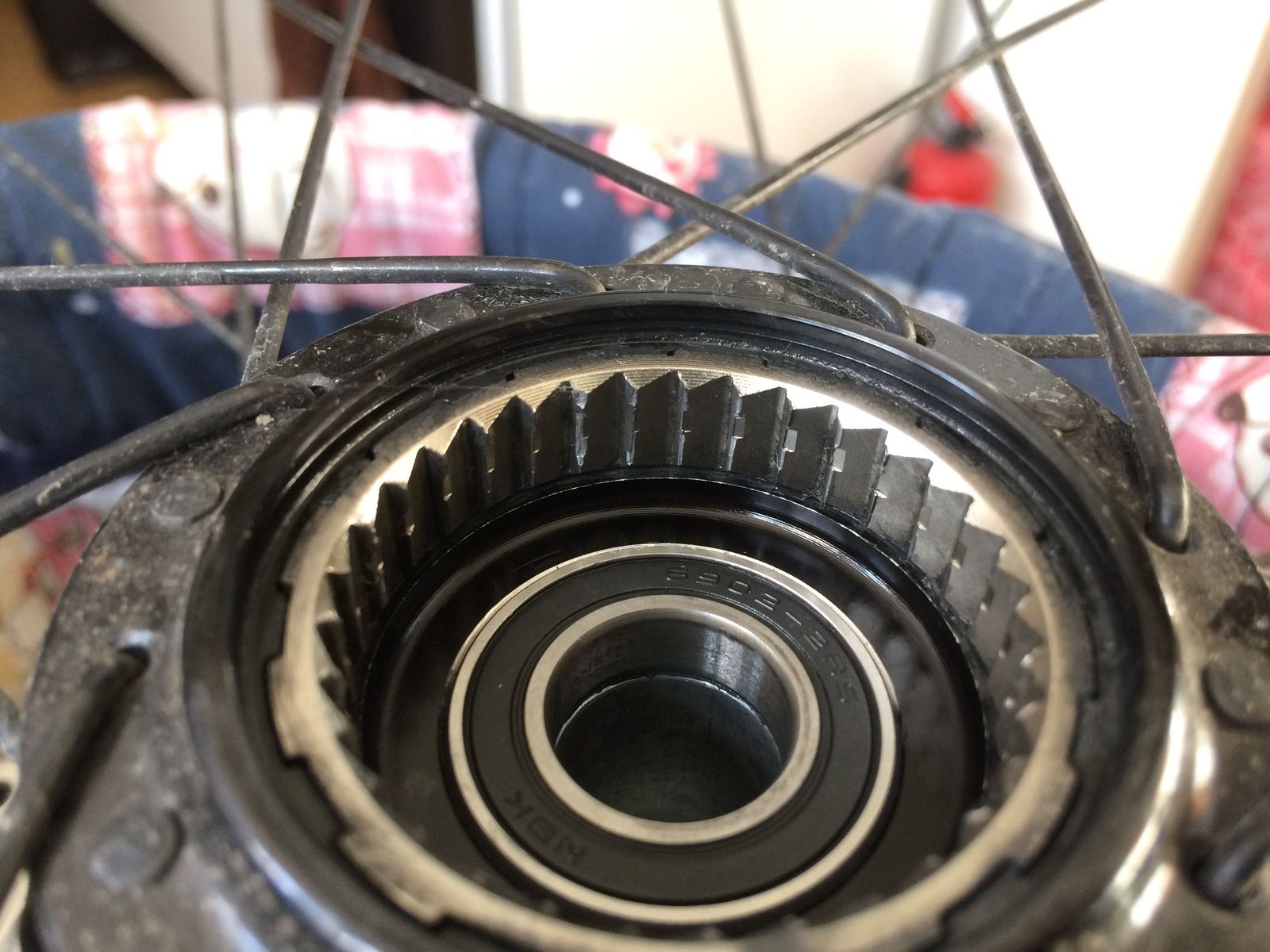

Tycker det låter och ser ut som om bodyn är slut. Ta av kassetten och kolla hur den ser ut och lägg upp en bild eller två. Eller köp ett nytt billigt hjul här på köp och sälj eller biltema.
Håller med ovanstående. Byt body.
Några av dreven ser slitna ut (men lite svårt att avgöra trots fantastiskt foto) vilket inte fungerar ihop med nya kedjan, eventuellt.
Såg du bilderna från förra tråden? https://happyride.se/forum/read.php/1/3415008/3416351. Jag är inte så kunnig så jag vet nog inte exakt vad jag skall fota. Kanske bara bäst att köpa ny body då det är många här som föreslår det som lösning. Kan man köpa body separat eller måste jag köpa hjul inkl. body? Jag har kollat på Biltema men tycker det är svårt att veta vad som passar just min cykel...

Hm, på den tidigare tråden ser ju bodyn ok ut. Du har inte möjlighet att låna ett hjul av ngn?
Jag tycker inte du ska byta massa grejor som vevlager, kassett, vevparti osv innan du vet var felet ligger. Då är du ju snart uppe i vad en ny cykel kostar :).

När mitt baknav rasade så trodde jag först att det var växlarna som behövde justeras. Det kändes precis som att jag "trampade igenom" men eftersom alla delar var nya så uteslöt jag såklart slitage. När jag tog isär navet såg det ut som på bilderna nedan dvs att det hade lossnat flisor ifrån flera av kuggarna.
som många redan sagt e 100%igt att de är bodyhaveri de hörs av plonget ifrån ekrarna då de rappar över så byt bakhjul
Tack snälla. Min känsla är att vi närmar oss en lösning. Men jag tycker det är knepigt att hitta ett passande nytt bakhjul (på biltema finns det exempelvis inte några 28" för kassetter, och det verkar dessutom ganska dyrt - från 700 kr till flera tusen. Jag har kollat på köp&sälj och blocket efter bakhjul, men hittar inte något i Stockholmsområdet.
Som jag förstår är det baknav och body jag behöver byta ut (eller inkluderas body när man köper baknav?). Kan jag köpa och byta dessa delar separat - eller är det bäst att byta hela hjulet?
niskabike sa:
Att köpa ett nav kanske är relativt billigt, men det är inte helt okomplicerat att byta detta. Tyvärr är det klart dyrare än att köpa nytt, eller begagnat för den delen.
Jag tror dessa kan passa bra:
https://happyride.se/annonser/ad.php?id=80015
Body inkluderas alltid vid köp av hjul.
