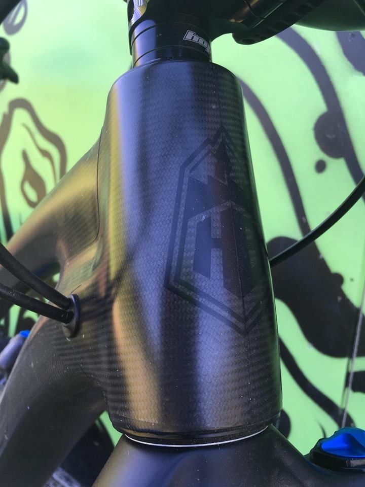

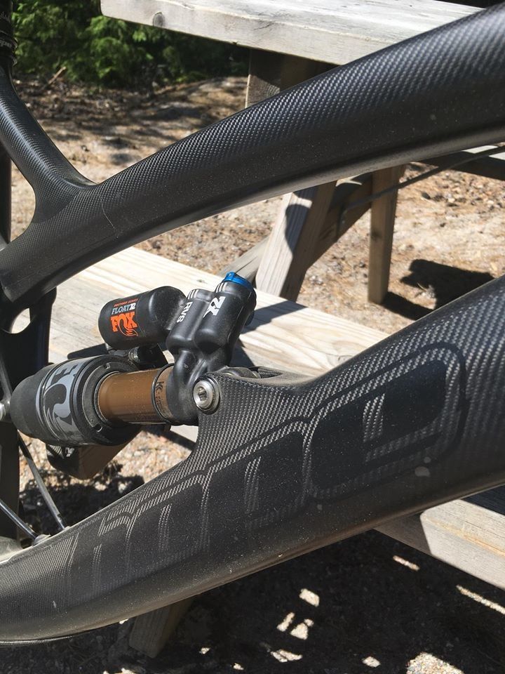

Jag kör med Invisiframe på min HB.160. Skyddar fint o syns inte mycket alls. Om jag skulle bara skyda röret bakom framhjulet, då skulle jag köra Leading Edge Tape, s.k. Helicopter Tape.
