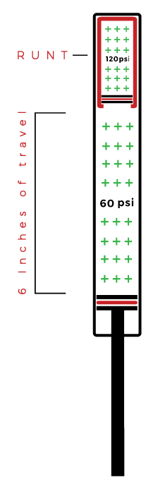

Dsd runt minskar volymen i början av slaget och öppnar sen i mitten. Om den gör det mjukare i början av slaget så bör det vara pga lägre tryck I huvudkammaren än utan token/runt.
