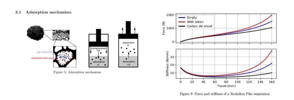

Pinkbike och leverantöreren väljer att påstå att det finns mer fysik än så bakom.
Tydligen används det redan i bilbranschen vilket får mig att tveka om det ändå ligger nåt i det.
Förklaringsmodellen håller dock inte eller är gravt förenklad till nivån "allt blir bra"

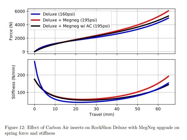

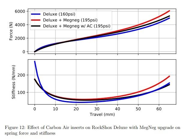

Jaha. Nu kollade jag på kurvorna och det är ingen skillnad i början av slaget på någon av kurvorna.
Dessutom rampar den mer än utan token, inte mindre som som antyds av texten.
Vad missar jag? (Som stöds av dokumentationen). Låter som det jag sa från början, som runt men utan justeringsmöjligheter

På bilden som vissas på pinkbike ger MegNeg en stor effekt med mer linjär fjäder. TruTune verkar bara "tar bort" en eller två tokens. Så precis som ett större positiv kammare. Gissar att det är få som ser det som en stor fördel.
Visa bilaga 609822
Ja, det ser bättre ut men men på min ram är bottom out force rätt ok med "lagom" intitial känslighet. Jag kör med alla band i neg. Utan band blir trycket enormt och den gungar när man trampar.

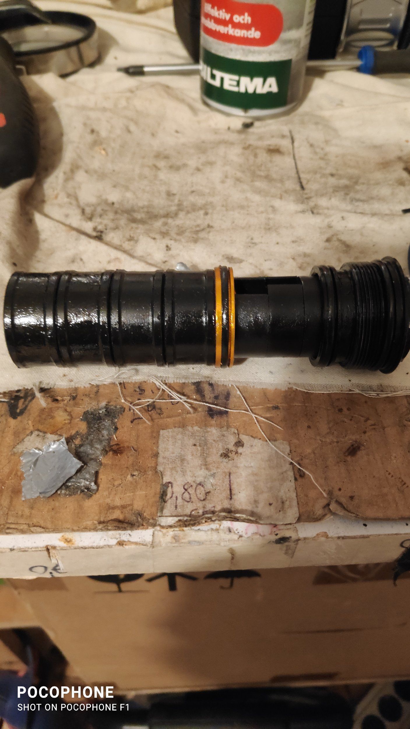

Jag låg på cirka 20 procent sag. För att den skulle vara tillräckligt aktiv för min smak så behövde jag ligga på ungefär 30 procent men då försvann stödet i mitten av slaget och den dök alltför lätt, men bottnade aldrig. rebound blev ju också för långsam med mer sag. Med 20 procent sag så hade jag ungefär cirka 52 psi, rekommenderat tryck tror jag var 63 psi för min vikt. Med det trycket var den alldeles för hård.
Efter mycket googlande om hur jag skulle försöka få min Zeb att funka bättre så är min slutsats att det verkar vara en ganska stor variation i hur den första generationen funkar. En del verkar vara väldigt missnöjda då de upplever den som för progressiv och okänslig, alltså som min. Medan andra verkar tycka att den funkar hur bra som helst.
Trutune - ngn som testat?
Grymt att den funkade ?

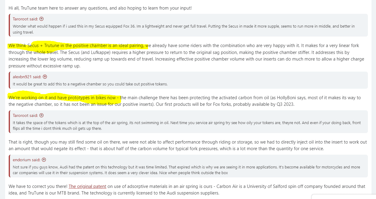

It took a while but after testing the cartridges in 2 of my bikes during the summer (Fox 36 factory 160mm and Fox 38 factory 180mm), I decided that I could definitely get behind this so I have some stock on the way.
