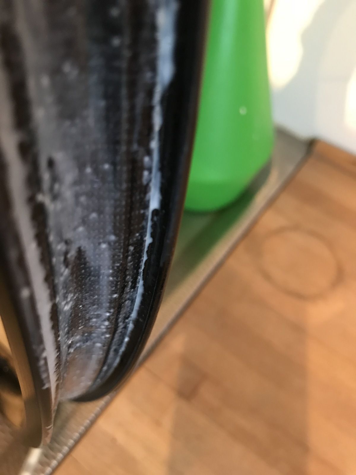

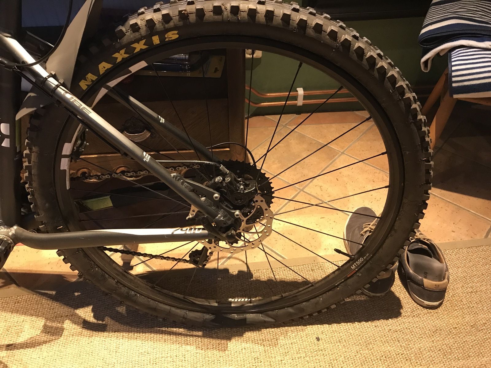

konverterade mitt 29” bakhjul (shimano mt500) till tubeless i helgen med maxxis shorty 2.30.
däcket poppade ok och höll luften över natten utan luft- eller guckaläckage. men på dagens runda blev det skitövning... läckte först lite luft efter ca 30 min cykling och inom kort vart det heltomt på luft med stans gucka sprayat på hela ytterväggen av däcket. provade att få liv i det med co2-patron men nej... det blev till att traska tillbaks...
vad har jag gjort fel?

Hade problem med mitt bakhjul (som jag precis satt tubeless på) som tappade luft. Visade sig vara ventilen som inte var tillräckligt åtdragen och troligtvis skakat loss under turen.
tubeless fail - varför?
stenhårt tryck över natten. släppte sedan ut när jag rullade iväg tills det kändes mindre stötigt, oklart exakt vilket tryck

Prova att poppa däcket och sen blanda såpa eller diskmedel med vatten. Då kan du se vart de läcker någonstans genom vart det blir bubblor.
Jag hade ett däck som betedde sig samma och såpa hjälpte. Var en liten sten emellan

svårt att se på bilden men där går en massa korta streck vertikalt ut från fälgbanan ut på däcket. Det är Stan-guckan som läckt.
Vad jag menade är att anledningen är antigen att däcket inte var tätt eller att du skadat/dragit av det när du cyklat. Om du poppar däcket igen kan du använda såpa och vatten för att eliminera alternativet att det tjuvläcker
thanx, ska poppa det på nytt och testa såpavatten

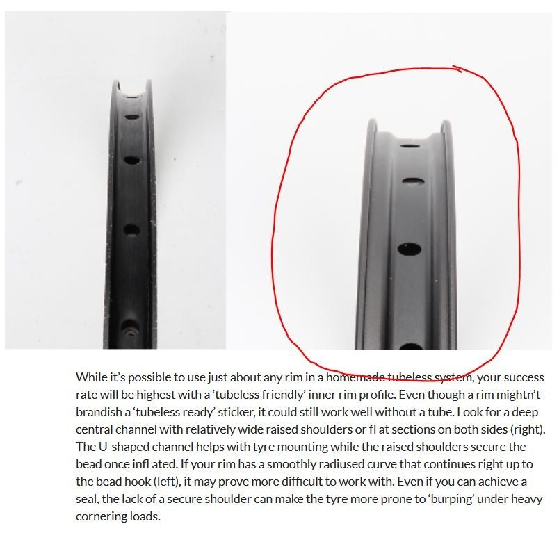

har testat nu att poppa på ett maxxis ardent, får se om det funkar bättre. tog ett foto av fälginner samtidigt. svårt att se kanske men där finns en markant fläns/läpp i ovankant.

Bead hook är inte detsamma som tajt botten. Fälgen ser ut som att skicka ner kanttråden så fort som möjligt ner i mitten vilket betyder att luft kommer smita in så fort du belastar däcket i sidleds.
mmm... verkar tyvärr vara som du skriver... det var så jag upplevde det när jag fick punka i skogen. drog ner lufttrycket och då kollapsade väl däcket ner i mitten av fälgen. attans oxå :-(
Fast när jag nu läser i denna guide (http://www.mtbiking.com.au/workshop/tubeless-tyre-tips) ser jag att innerprofilen på fälgen ändå ser rätt "rätt" ut för tubeless... Profilen på min fälg liknar ju den som är den förespråkade:

Liknar är inte samma sak som är. Sedan ser det ut som att kanten skickar ner kanttråden i mitten. Det är inte däcken som är fel, det är dina hjul.
Bara se på bilden nedan på en fälg som inte fungerar med slanglöst.
