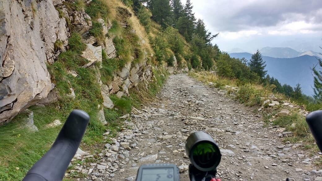

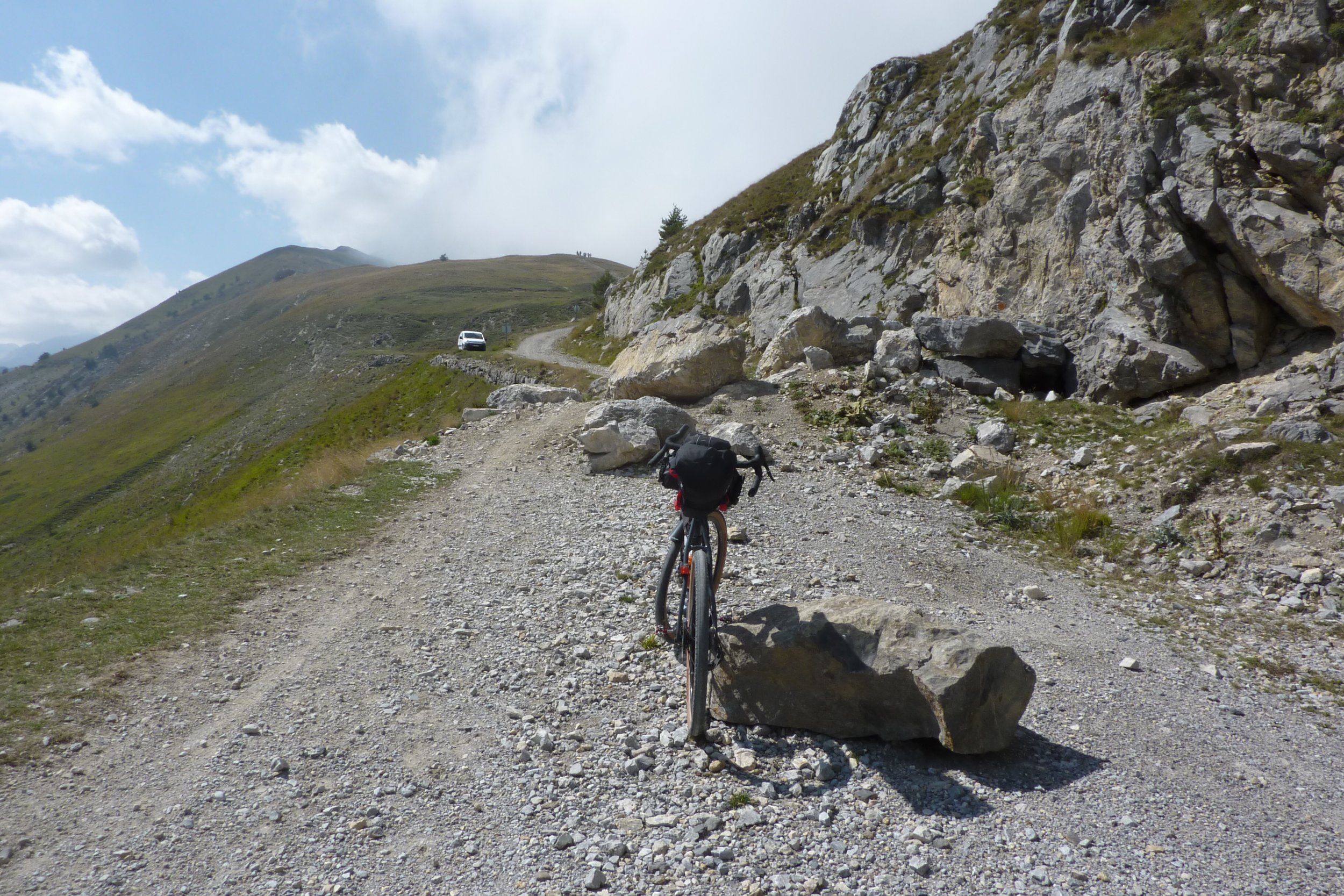

Hur definieras ”dödsgrus”?
September 2019 cyklade jag Via del Sale (se bild. De större gruskornen passerades dock runt, inte över) med WTB Byways som har liknande däcksidor (vad jag kan se) utan malörer. Samma däck sitter fortfarande på hjulen som sedermera passerat makadam av sprängsten och vanlig skånsk sportgrus med några hundratals mil.
Edit; jo jag utgår ifrån att andra kan ha helt andra erfarenheter. Undrar mest över begreppet.

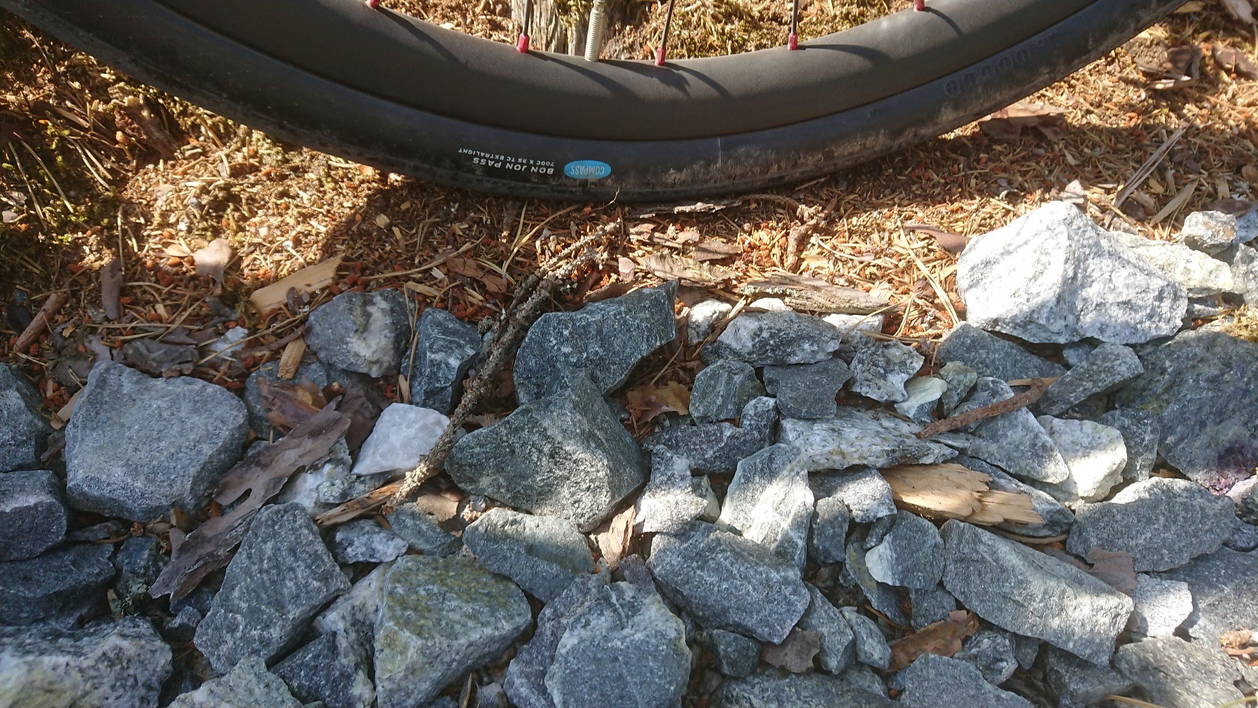

Jag har med framgång (ingen punka, åtminstone inte ännu!) använt Compass/Rene Herse Bon Jon Pass i 35C, i verkligheten mäter de ~40mm efter några månader på i22-fälgar, på gruscykeln.
Trots en hel del cyklande på vasst grus
Visa bilaga 462558
Fortfarande nöjd? Och du känner inte att du borde kört på 38mm varianten? (Som heter något annat fräsigt förstås...)

Jag har inte använt dem sedan jag skrev det inlägget, 13 januari, om jag kommer ihåg rätt har jag inte använt dem sedan ngn gång i oktober när jag bytte till "vinterhjulen" (med navdynamo)
Jag har kontrollerat och de mäter ~38 mm, anledningen till att det blev just den modellen är att jag har ganska smala skärmar på cykeln.
