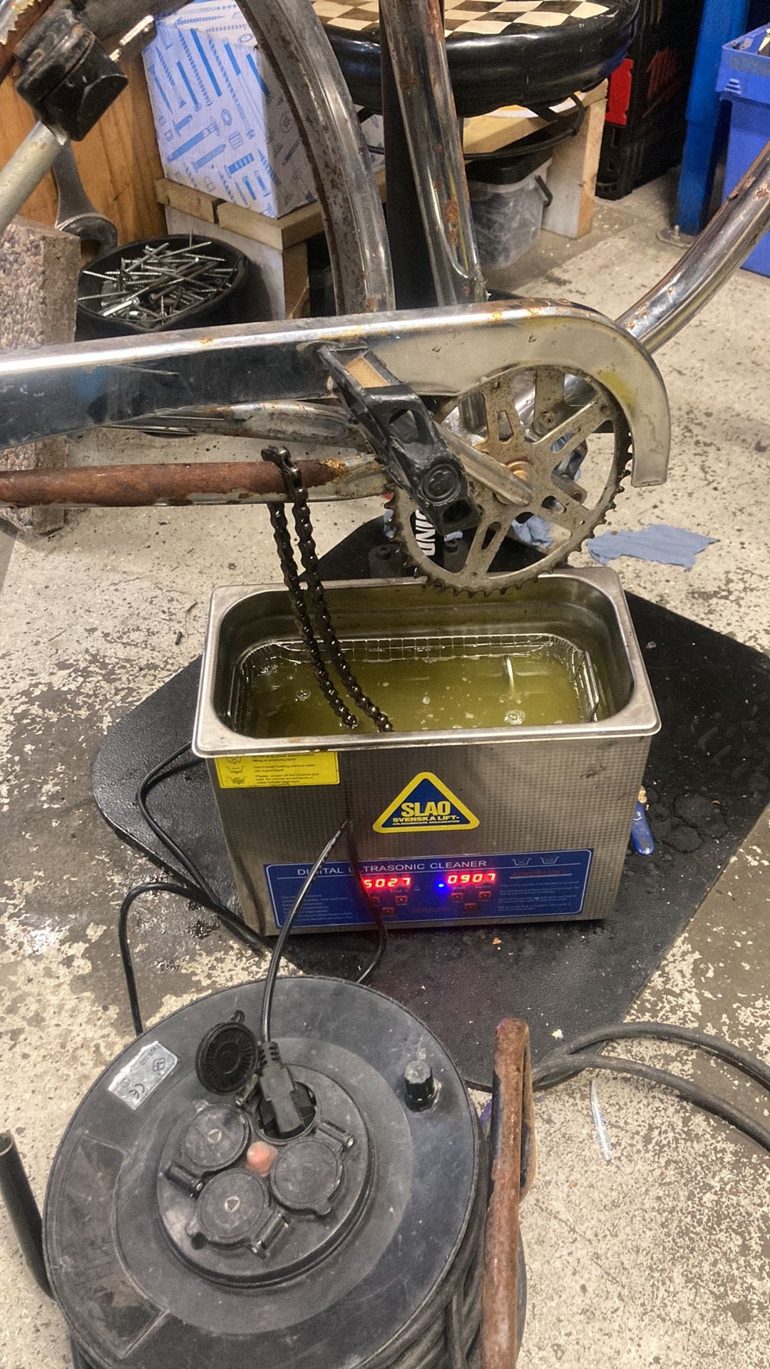

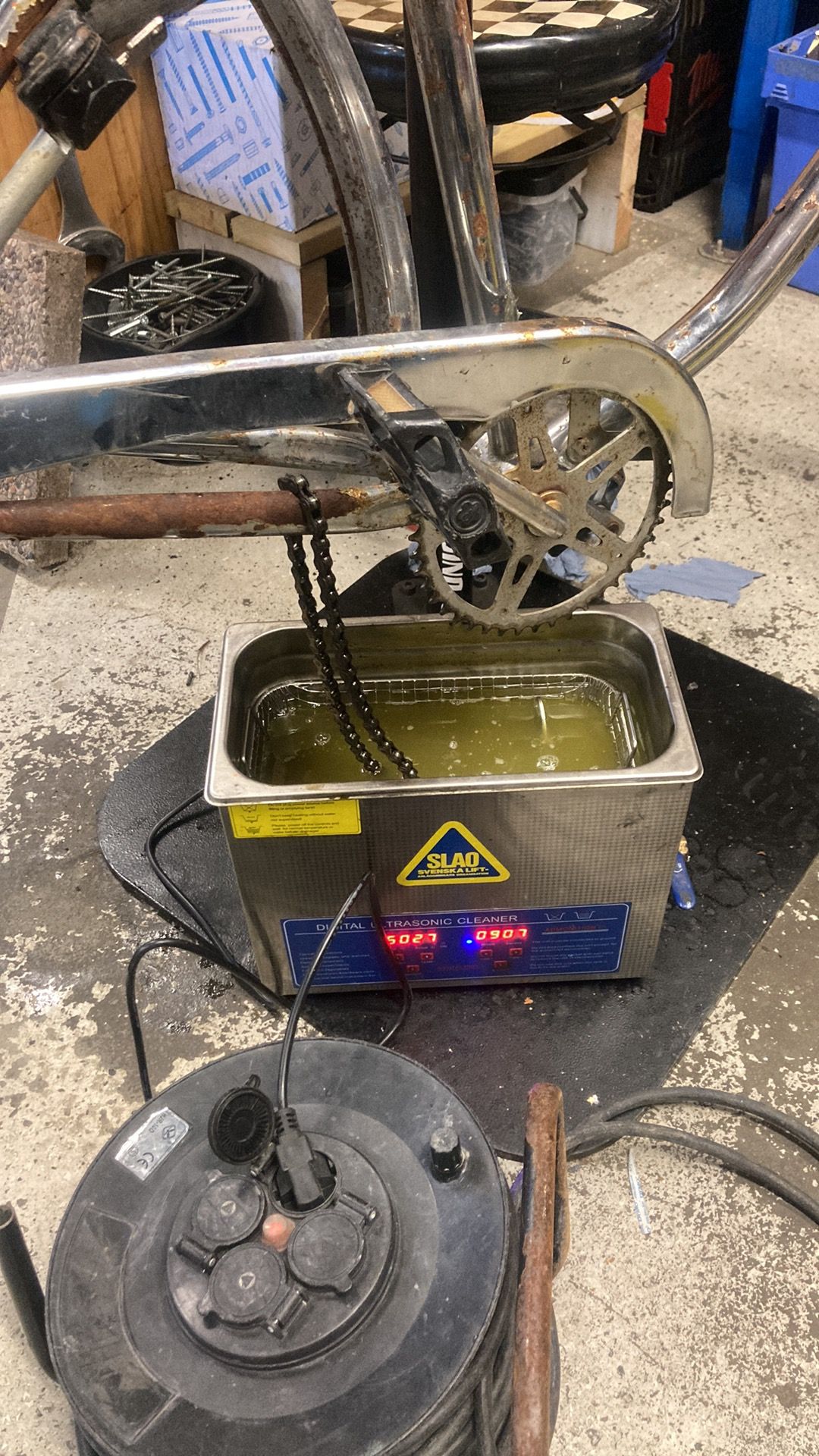

Är det någon som har löst hur man kan stänga av timern så man inte behöver starta om den så fort den har gått ur sin tid? Det vore skönt att kunna köra den över nattenJag hällde diesel i min och körde baknavsdelar och kedjan i. Helt makalöst rent blev det ?
Visa bilaga 651265
Ska bli spännande att testa!
Gav det ett bra resultat då?Har provat med Yes, det löddrade inte. Kanske använde för lite :-)
