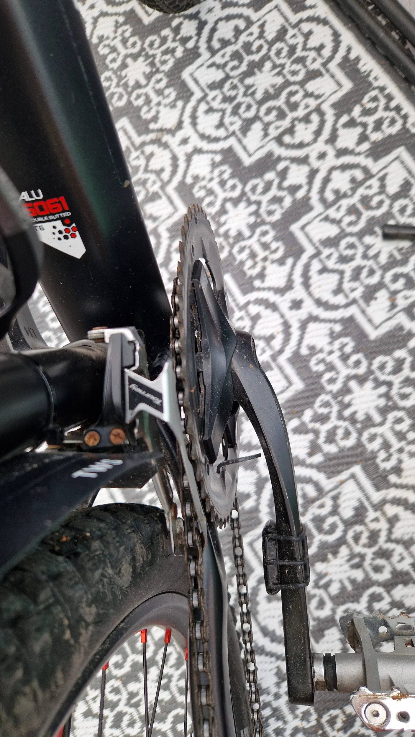

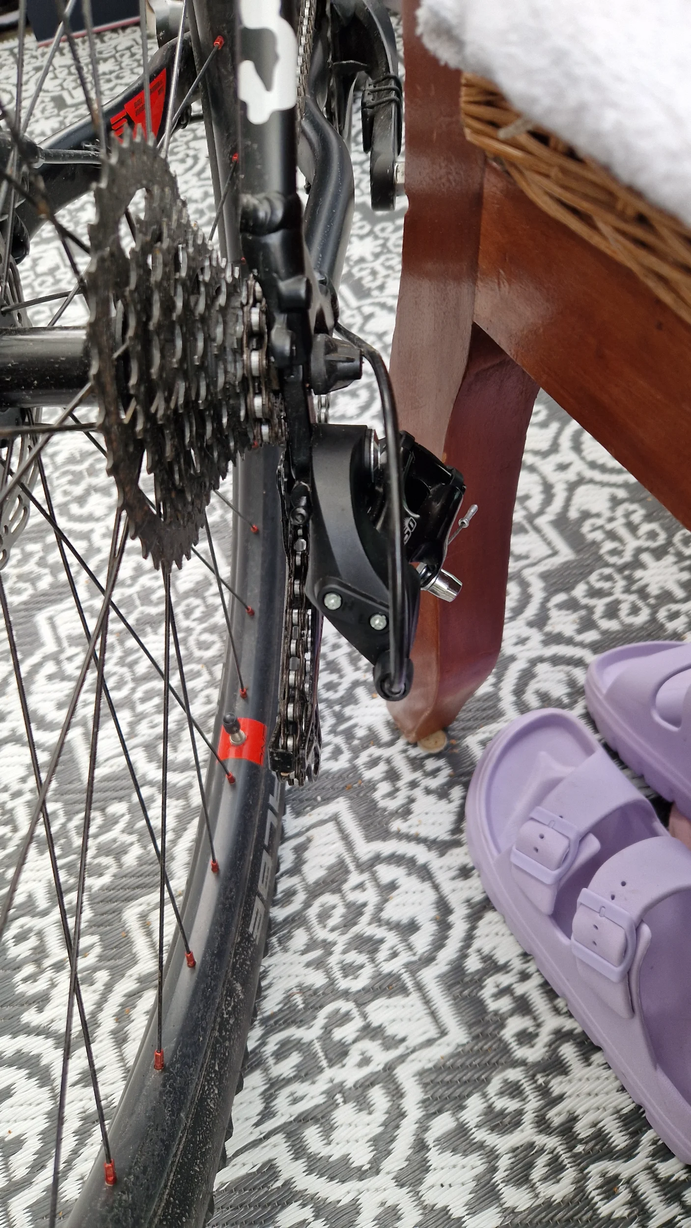

Såhär ser fram/bakväxel ut idag. 175mm arm idag med.
Följer inte vänsterarmen med?
