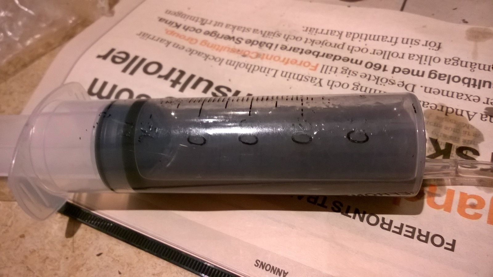

Rattnalle sa:Jag har bara behövt lufta när saker gått sönder hittills.jofahjalm sa:Det går rätt fort med tanke på hur ofta man behöver bleeda Shimanobromsarna. Mina Guidebromsar behövde jag inte lufta innan jag hade knäckt ramen...
Bytt vätska har jag däremot gjort mellan varven. Den brukar se rätt äcklig ut.
