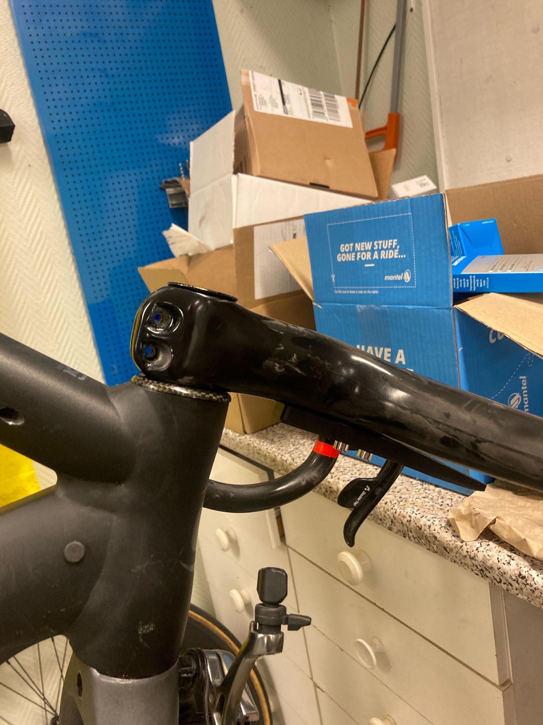

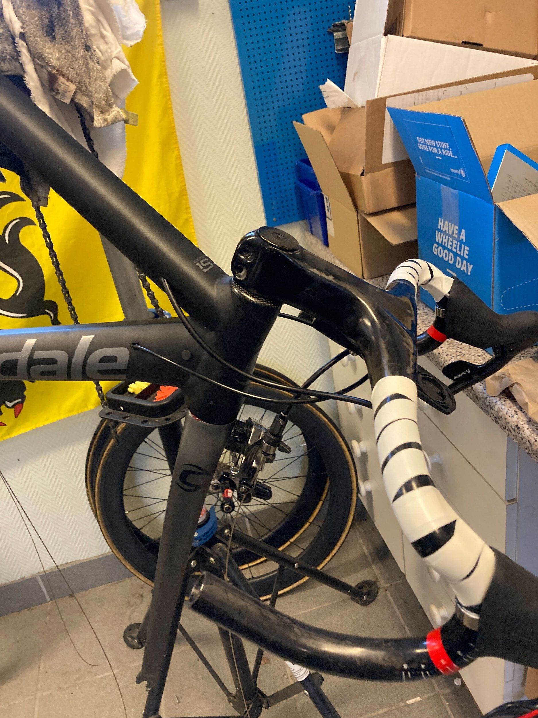

Jättefin maskin – jag hade bytt styrstam till en med mindre vinkel (så att man kan flytta ner den) och kapat styröret. Bortsett från det är det bara att gasa.

MER vinkel, minst -17 grader. 120-130mm lång också. Sen kapa utan en enda spacer ovan.
Det beror på vad mer eller mindre innebär. OM (vilket nu visar sig inte vara fallet, kanske) vederbörande vill sitta kvar på samma styrhöjd behövde denne mindre vinkel (typ -5) för att kunna skjuta ner stammen på styrröret.
Visst, ur ett rent estetiskt perspektiv är vågrät styrstam utan distanser snyggast - men det är ännu snyggare att sitta bra. Om positionen hade varit rätt (ännu en gång, det var ingångsvärdena) hade en mindre vinklad stam utan distanser varit bättre.

Vänta inte för länge, de flesta tillverkare rekommenderar MAX 1-2 cm distanser, med mer kan det bli problem med hållbarheten.

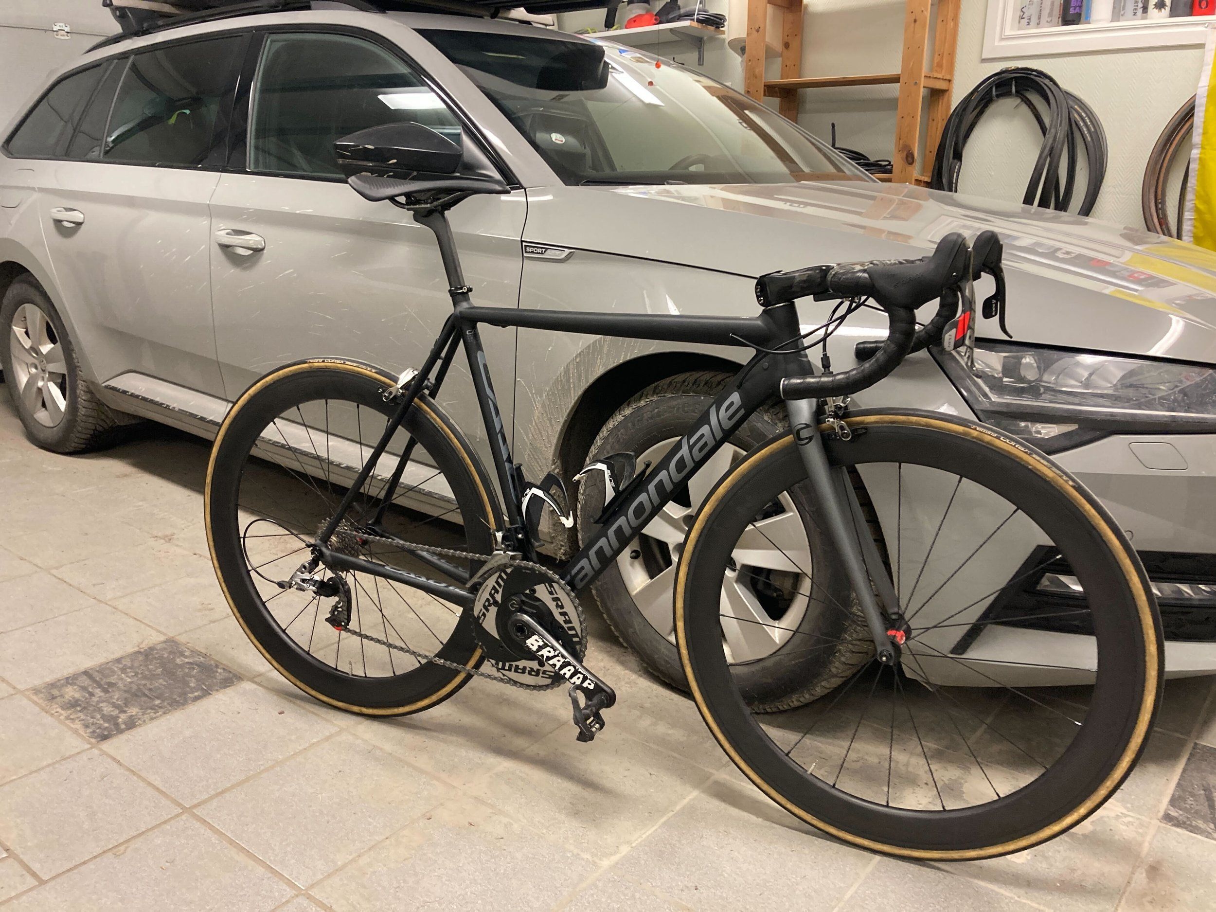

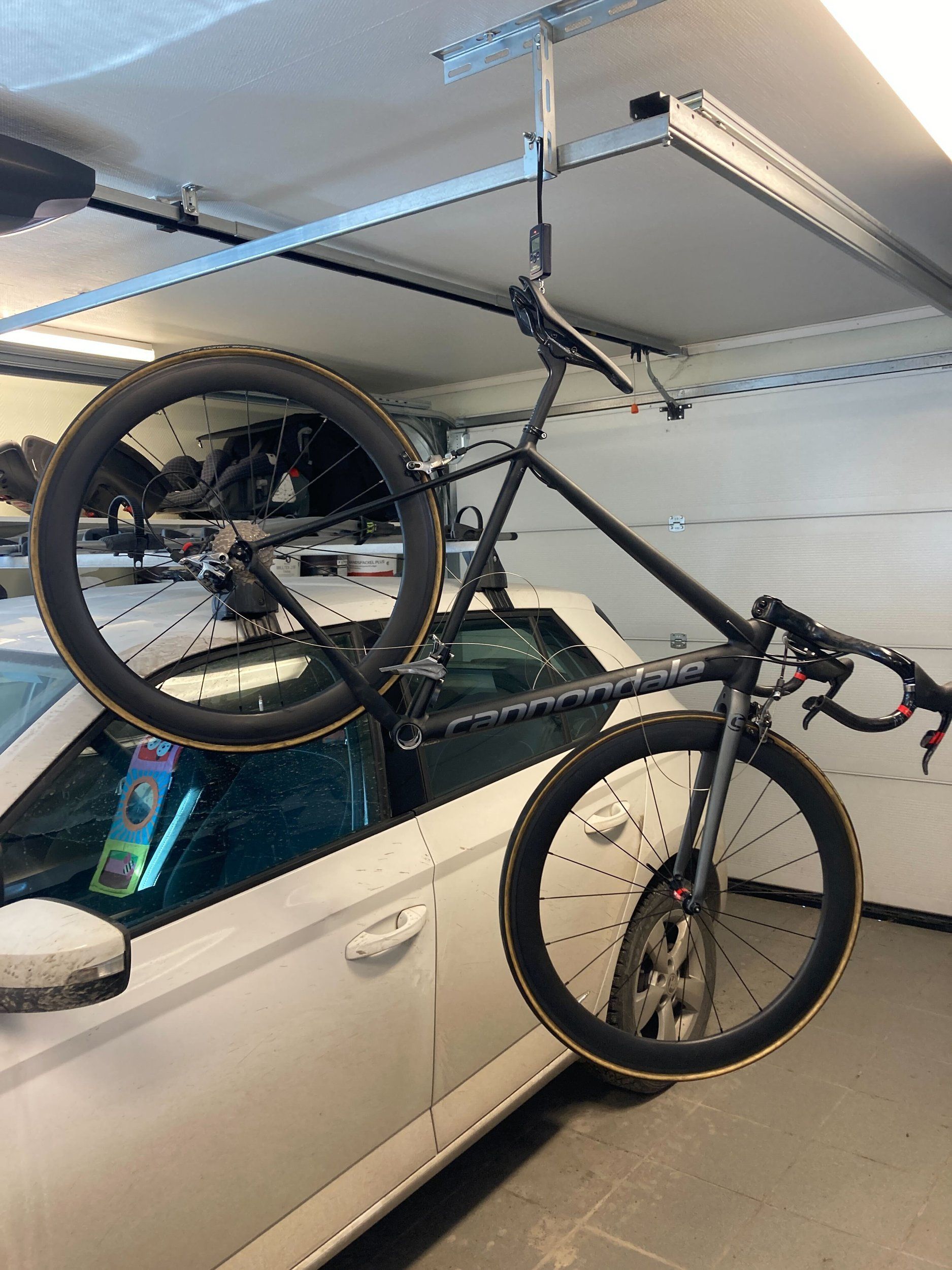

Bjuder på en bild ☺️
Estetiskt sätt, vad skulle ni göra?

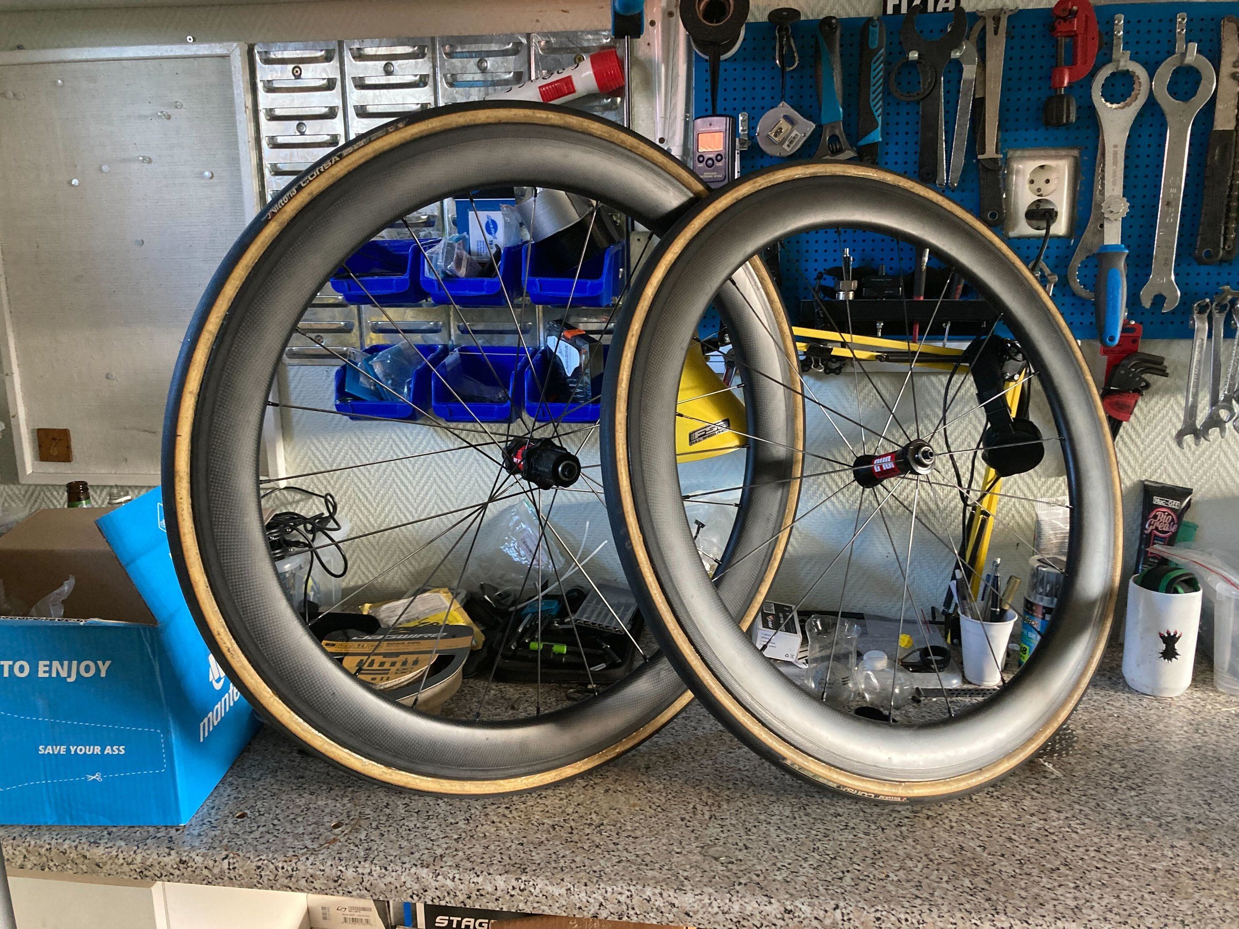

Fina däck, men på bild fungerar inte krämfärgen med gaffelns gula färg. När du cyklar spelar färg ingen roll.
Vevpartiet Shimano FC9000 är ganska lätt. Bör kunna köpas begagnat till ett hyggligt pris. Den ihåliga konstruktionen kan dock vara känslig. Kontrollera armar och stora klingan innan eventuellt köp.

Sadelklämman är åt fel håll också. Förstör hela cykeln.
Jag skulle byta till spygröna vajerhöljen, skämmas, sen byta tillbaka till svart

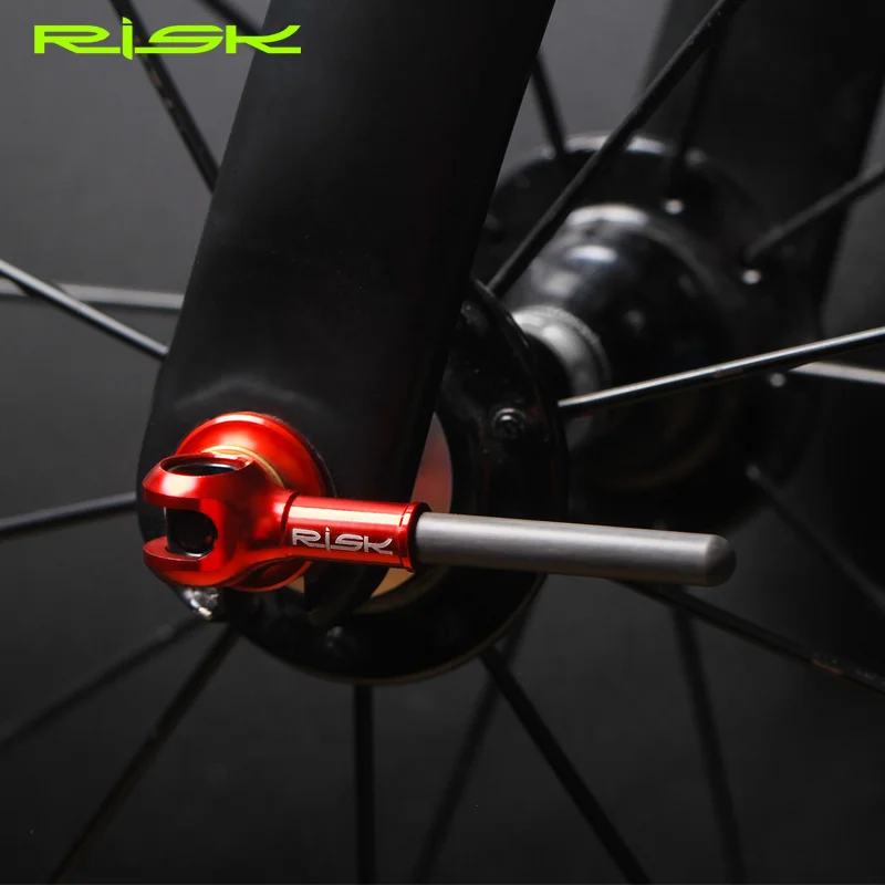

Titanium qr från aliexpress kommer köpas in. Liten viktskillnad men till priset hög.
Jag fick aldrig mina att sitta stabilt hur hårt jag än drog fast, hjulen hade flyttat sig i drop outsen efter nästan varje cykeltur. Och när man drar hårt gör det vansinnigt ont i fingrarna att lossa med den lilla tunna spaken. Men lätta är dom minsann, idag ligger dom i bra-att-ha-lådan och där lär dom få fortsätta ligga.
Hoppar över dom då. Såg att wiggle har ett par från "lifeline" som typ väger detsamma, kostar något mer, men känns tryggare.
Kikade på min orderhistorik och de är just de från lifeline jag har. Konstruktionen ser ut likadan som de på ali-e.
Shimano = tyngre, men fantastiska i funktion.

Har ett par lifelines i titan på en cykel. Helt ok tycker jag även om shimanos och dt-swiss varianterna är funktionsmässigt överlägsna

Köp Dura-Ace qr dom är bra.
