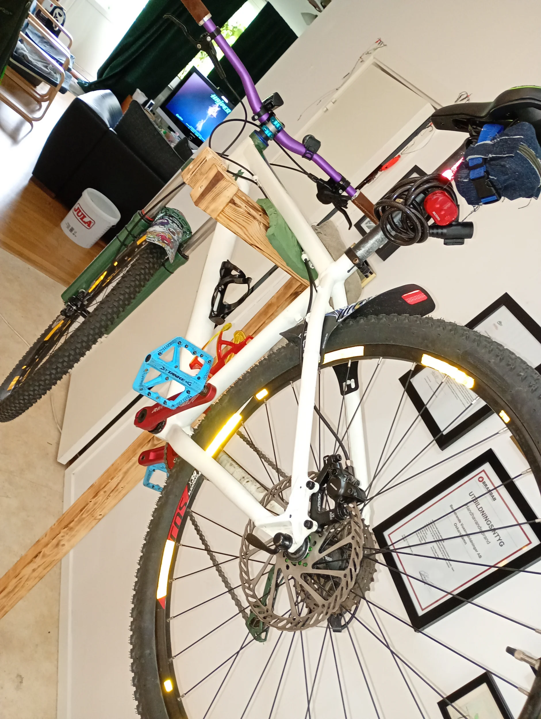

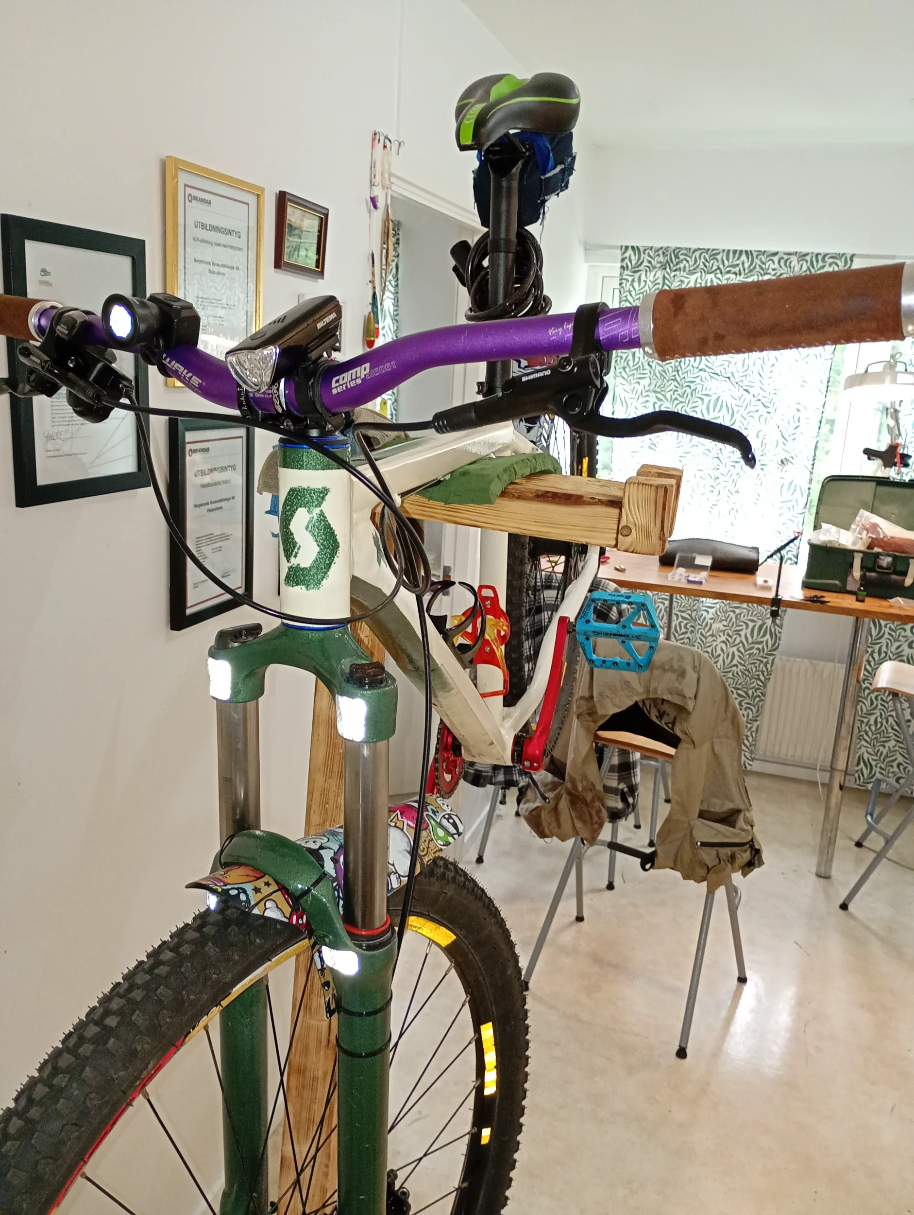

Skoj ! Jag uppgraderade en gammal Scott aspect ifrån 2013 , eller jag håller på jag trampar på den nu iaf .
Bytt styre780mm stam45m styrlager 44mm pressade lager , bytt vevlager till ett modernare med nya pedaler composit och vevarmar nytt kedjebrev , plockade ner hela bakre växeln i delar och gick igenom den en äldre shim slx fick den att växla ok .
Nya bromsar med skivor bak bytte fram men bytte int skiva . Ny sadel nya däck , samma fälgar alexrims 29" väldigt snäva men snart så blir det att beställa ny bakväxel ny dämpare fram , dropper post nytt växelreglage , monterade å en bort främre växel anordning å kör ett drev istället .
Allt har sin tid och plats å jag har köpt delar ifrån olika sidor bromsar ifrån Alixprott Shimanos enklare en kolvs skulle ha köpt en kraftigare iomed vikten men men det kommer senare .
Jo just det nya handtag hästskinn som bara byts när är nött , då blir det renskinn .
Å sen slipa jag ner hela ramen å målade om den vit med gröna effekter samma med xcr 32 framgaffel den blev hammarlacksgrön :0)
Jag köper gärna färglada komponenter då jag gillar färg i tatueringar å liknande så då testa jag med delar ifrån Amazon å Ali , än håller de för det jag våldar med .
Kan int begripa varför de större aktörerna knappt gör nå intressanta färger än grått&svart .
Nästa delar är bakvöxel det blir en nyare slx med reglage så gick det på ca 1200kr
Dropper ifrån tysken å prisdärefter å gaffel ifrån buycycle blir nog en rockshocks lyrica eller yari som blir å slipa ner grunda å måla om .
Å sen blir det en transition Patrol ram fulldämpad i storlek xl , inser att en l ram är för lite för mig .
Å där börjar bygget igen :0)
Ja den är gatlaglig , aspiranterna är alltid heta på att stanna mig Överallt , jag har inget emot den men jag tänker inte ta någon bot för att jag saknar en reflex ...
Hoppas du kommer på hur du vill göra :0)
