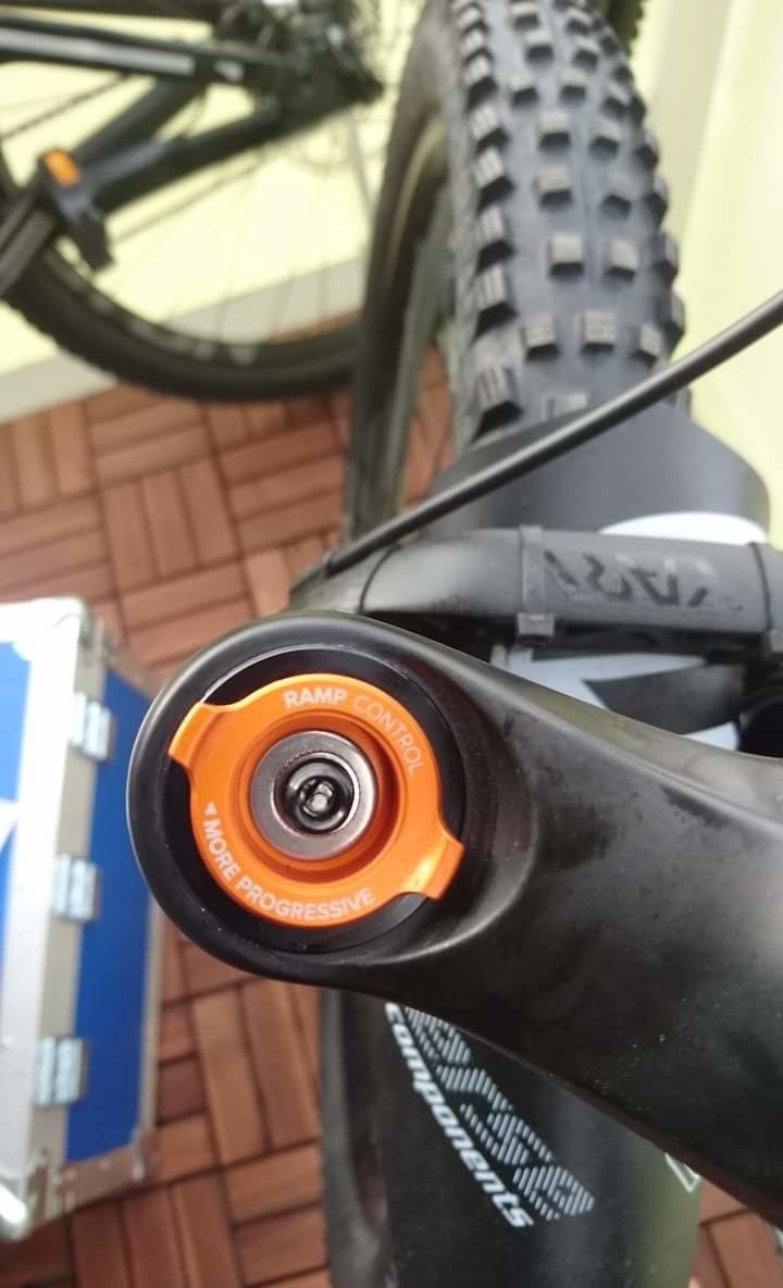

Installerat en Mrp ramp cartridge i Yarin.
Den "berömda" muttern för att låsa reglaget fick däremot vingar och flög ut på en gräsmatta (fummelfinger) och återfanns aldrig.
Fulmekade dit en M8 bricka och en Dunlopventils spännskruv.
En schraderventils yttergänga är tydligen en 5/16 tums fingänga..

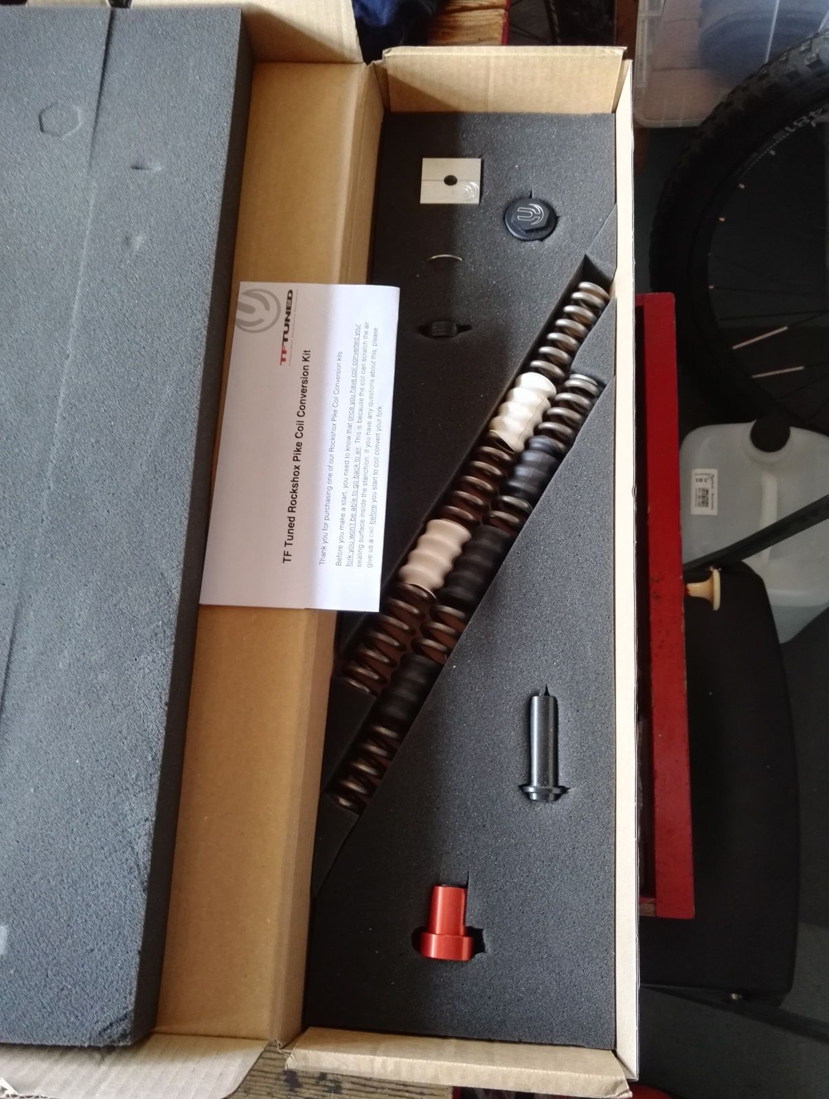

Nu är iaf kitet hemma, proffsigt förpackat och hade det inte varit för postens sumlande hade det redan suttit i gaffeln.
    198.4 KB · Besök: 72
    302.3 KB · Besök: 72
