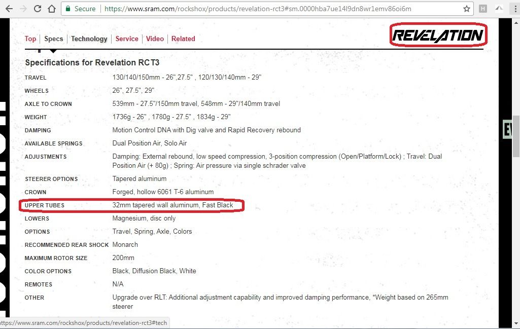

-1 nu fick jag ont i aspergerhjärtat... RS Rev har 32mm innerben och MoCo-dämpare, Yari/Pike/Lyrik har 35mm innerben!
Källa: https://www.sram.com/rockshox/products/revelation-rct3#sm.0000hba7ue14l9dn8wr1emv86oi6m

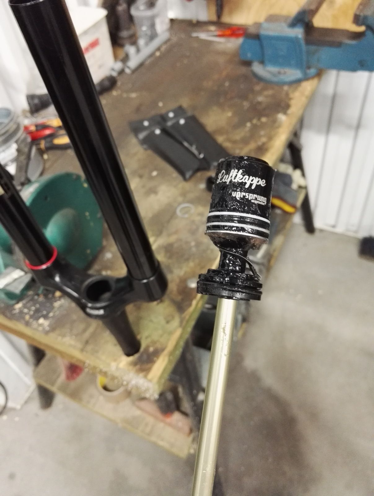

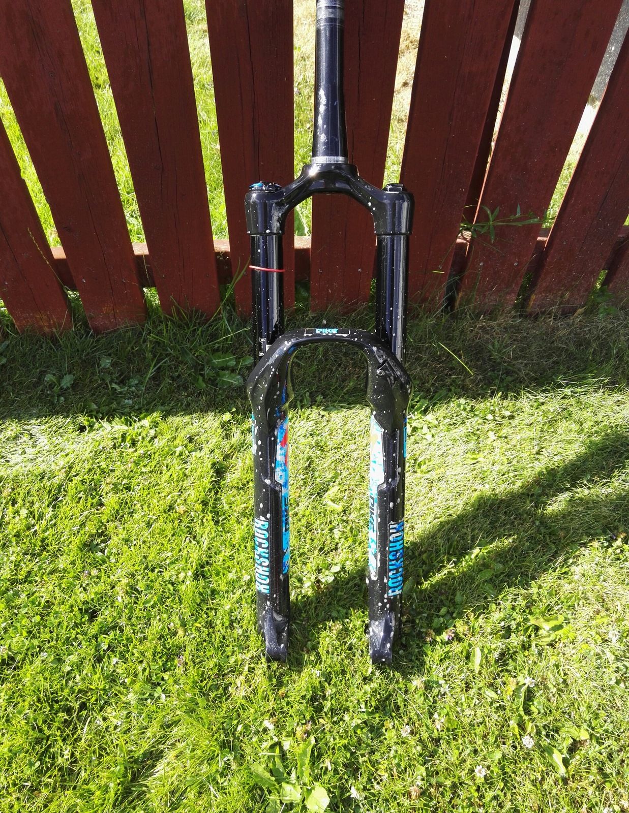

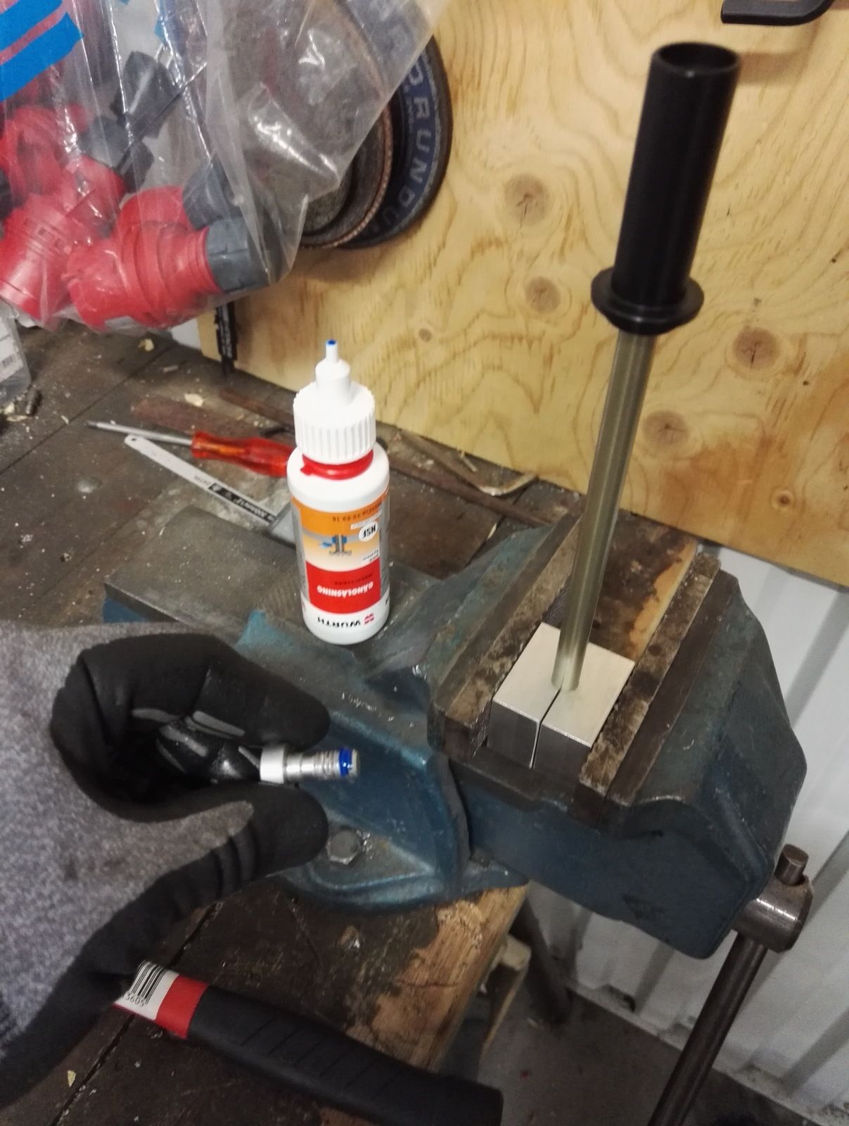

Nu är gaffeln tvättad och isär, ska till jobbet å fortsätta imorgon där det finns ett skruvstäd och leister för å ljumma bort gänglåsningen?

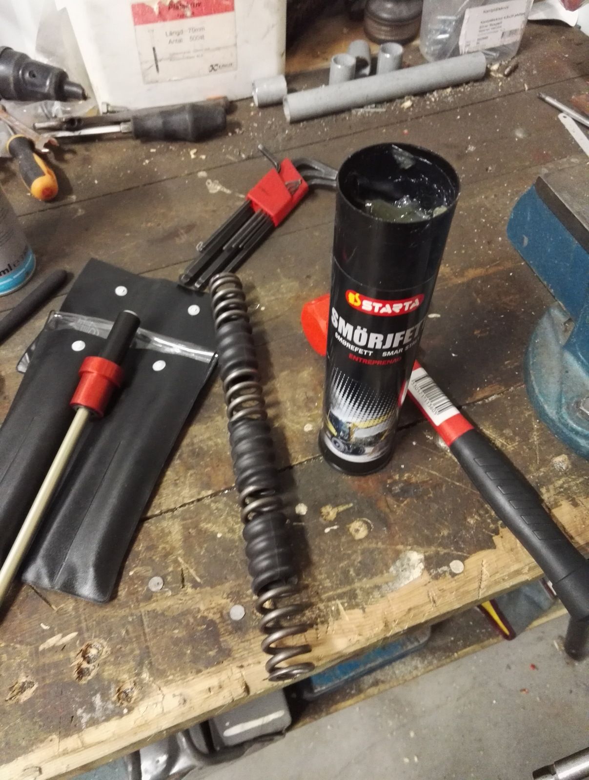

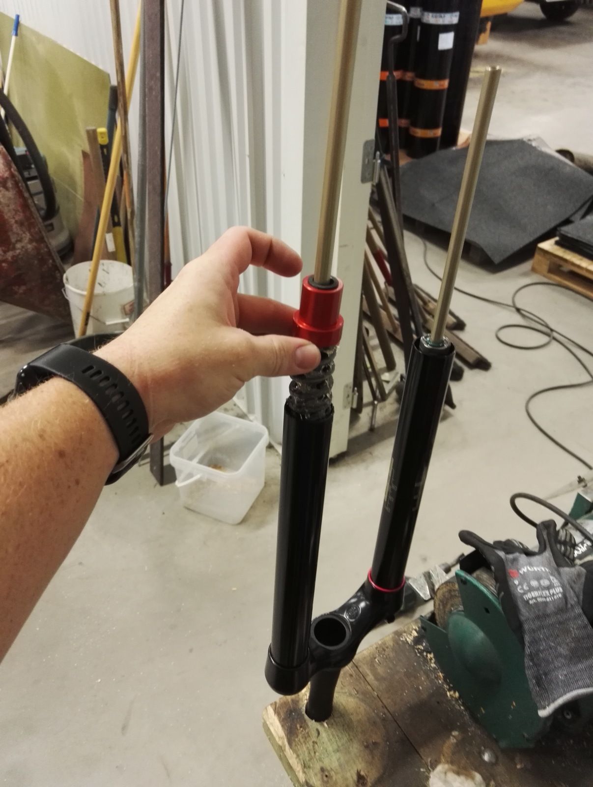

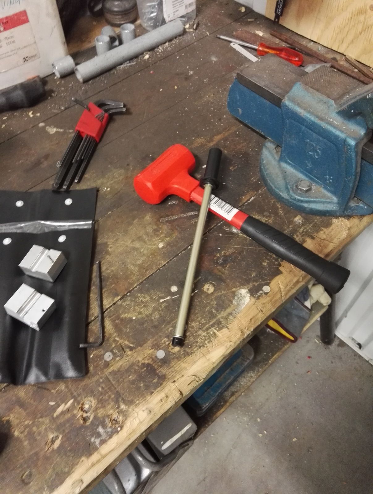

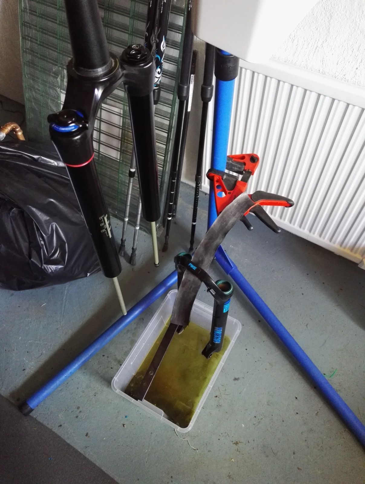

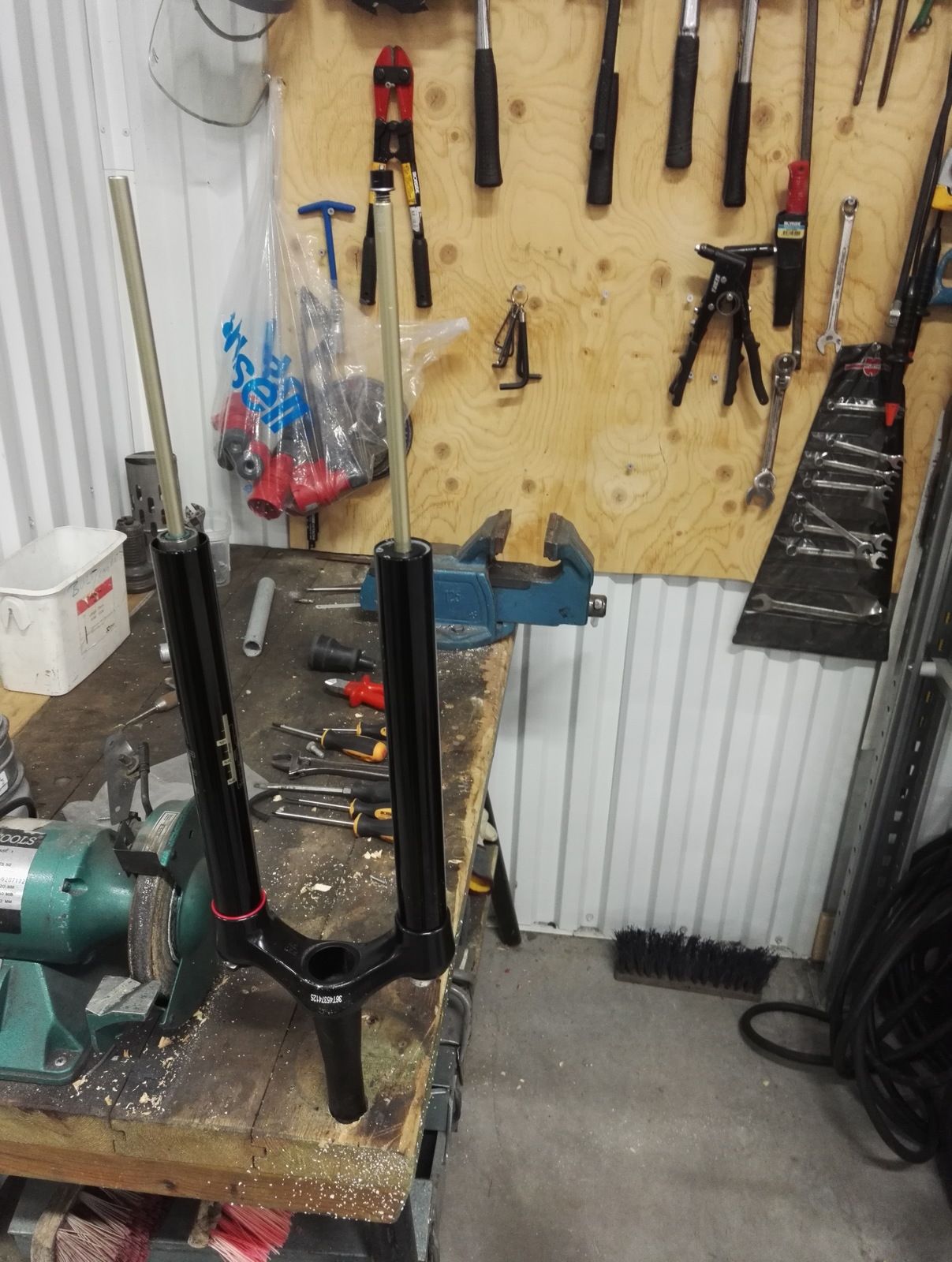

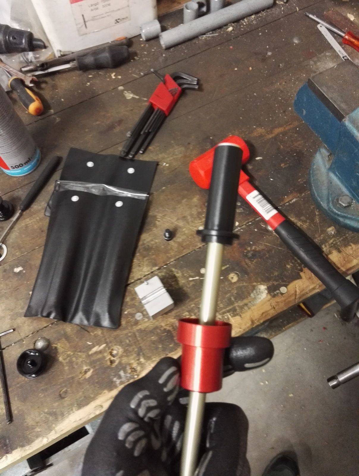

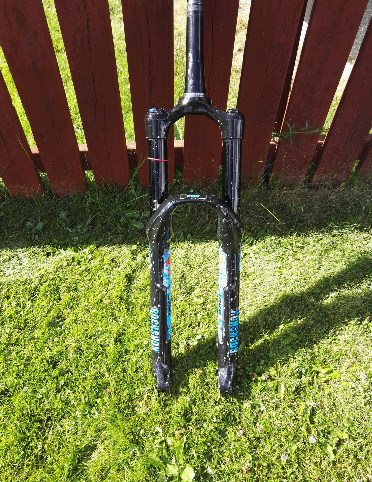

Nu blir det Mekrapport?

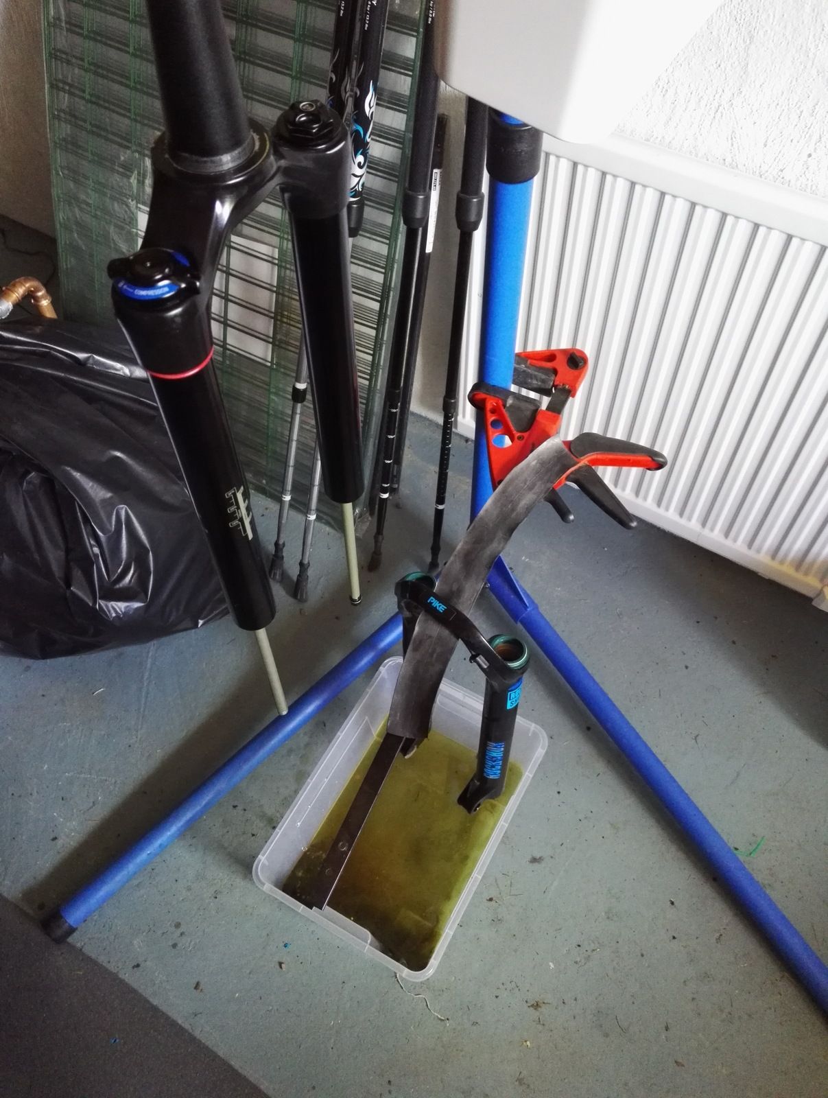

Börja med att tvätta av faffeln pch riv isär inner/ytter och låt rinna av.
Sätt upp gaffeln i ett ställ lr borra ett hål i bänken spm jag gjorde?, nu tar du bort låsringen. Ta sen bort hela airshaftpaketet och tvätta rent, sen klämmer du fast det med mjukbackarna.

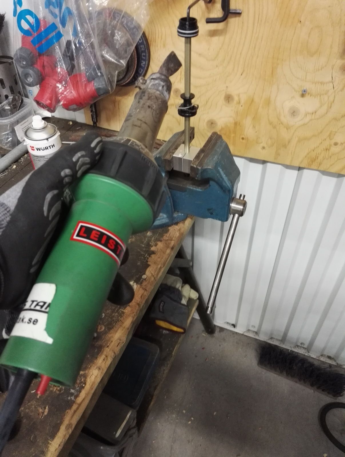

Ta fram Leister/hårfön lr kokande vatten så gänglåsningen släpper. Skruva ur toppskruven och ta bort allt, smörj på shaften och knacka försiktigt ner den svarta mojängen medans du har shaften mot ett stumt underlag.
Trä på den röda grejen med topoutfjäder underifrån, smörj fjädern och para ihop allt i gaffeln. Sen ska låsclipset i istf låsringen.
Clipset var helt klart det svåraste att få i då det är 2varv som ska i samma spår.
Nu är det bara en underbens service kvar, den får ni onga bilder på för dwt är så lätt iaf?

Efter min snabba rullnig kan jag konstatera att den är silkeslen i slaget och jag får ca 15%sag med 80lbs fjädern som är den hårdare i kitet och 2preload brickor. Får se vad den går för imorgon!
