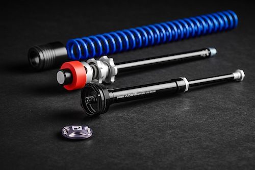

Tydligen ska det vara en linjär stålfjäder+nånting som motverkar hård bottning. Typ såhär.
https://m.pinkbike.com/news/push-acs-3-coil-spring-conversion-kit-first-look.html?pbref=p
Förfärligt dyr ska den också vara, vilket redan konstaterats. Men frågan är om man löst det på det viset om gaffeln varit försedd med fjäder från början eller om man löst det med dämperiet.
Då hade man löst det hydrauliskt och sluppit studsbollseffekten, att landa ett dropp skall kännas som att släppa en våt handduk på golvet.
