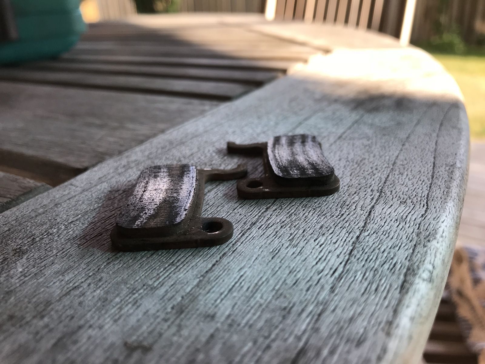

Atlas sa:Det kan stämma... och när jag tänker på det verkar dessa ok ha varit monterade förut, det kom väldigt "OEM" och var 70%rea från nån tysk nätbutik. Tror att de inte kommer med sintrade belägg original. Så de kan i princip vara glaserade... och nu använde jag skivor som kom gratis med något annat köp...
Så då håller jag tummarna och hoppas att en filning gör susen så kan de åka på DH:n sedan. Där finns det ju anledning till större värmetålighet (tyvärr, jag är fegis).
Rattnalle sa:Kör inte sintrade till svensk plattcykling
Rattnalle sa:Kör inte sintrade till svensk plattcykling så har du löst problemet. De där lär gå att rädda med en fil men kommer bli likadana igen.
Typ ska stå stansat i plåten på baksidan om det är Shimanobelägg.
Jimel sa:Rattnalle sa:Kör inte sintrade till svensk plattcykling så har du löst problemet. De där lär gå att rädda med en fil men kommer bli likadana igen.
Nä har också den erfarenheten.
