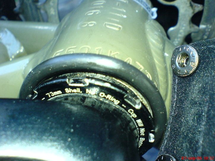

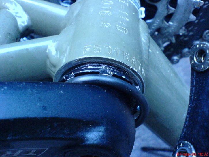

Tjenare! Vad är felet vid vevpartiet? Har O-ringen plötsligt blivit för stor eller har jag tappat något? Upptäckte det idag när jag tvättade cykeln.

Ôcke tok. De har spejsat vevlagret med en gummisnodd från en Sigma-dator istället för en riktig spejser. Sånt har jag sett förr. Eventuellt var det jag själv som desperatmeckat, eller så var det original på det viset på någon av mina förvärv. Minns inte. Funkar gör det, bra är det ej.
Rulla ner den på vevlagret igen och cykla vidare.

Truvativ-gummisnodd!
Brukar funka bra utan gummisnodden. Håll bara koll på att lagerskålen inte börjar gänga ut sig.
