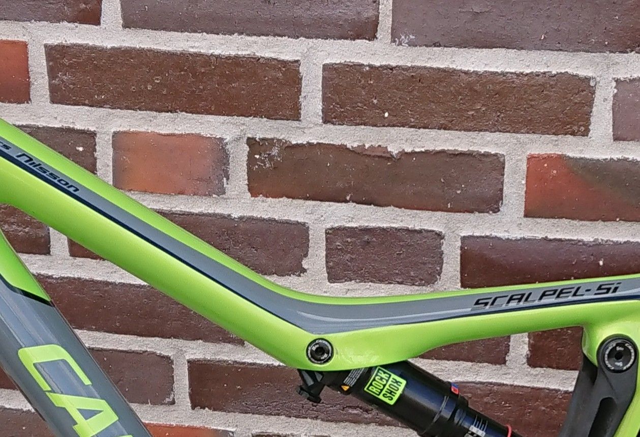

Tycker Biltemas är rätt formbar när den går att forma över detta bananformade topprör o ner på vardera sidor i ett stycke utan bubblor.
Ser i princip ut som klarlack med extra mkt djup i när det blev klart.
