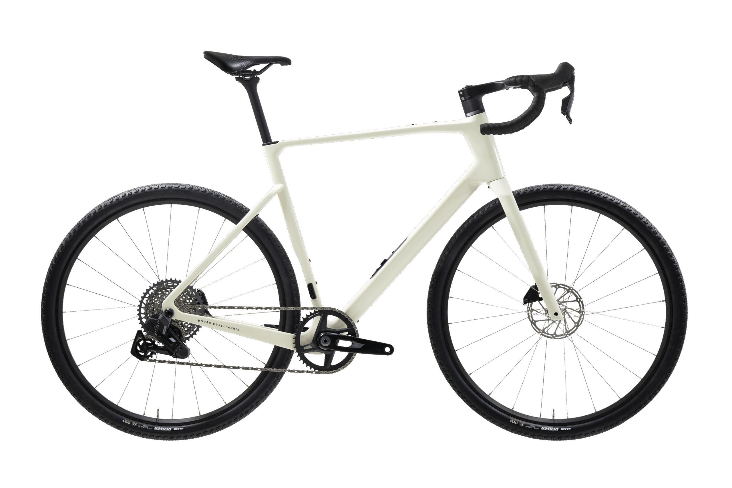

Det är min cykel som är på bilden, därför det är så stor ram 😅
Jag har bara hunnit med två rundor, skadade handen med en brytbladskniv så ingen cykling på ett tag nu.
+ Bra support från bcf, upplevde dem som hjälpsamma vid beställning och fixade så jag fick cykeln relativt snabbt.
+ deras hemmabyggda hjul med silver-nav är riktigt snygga och verkar välbyggda
+ geometri som passar min kropp
+ snygg design
- det helintegrerade styret har märkliga mått och är rejält flexigt
- halvdan lackkvalitet
- inframe storage är bra i teorin, men inte så meningsfullt på en ram med smala rör, inget får plats
- helt otätad styrlagertäcklock, en plastbit utan o-ringar, så styrlagret lever nog inte så länge

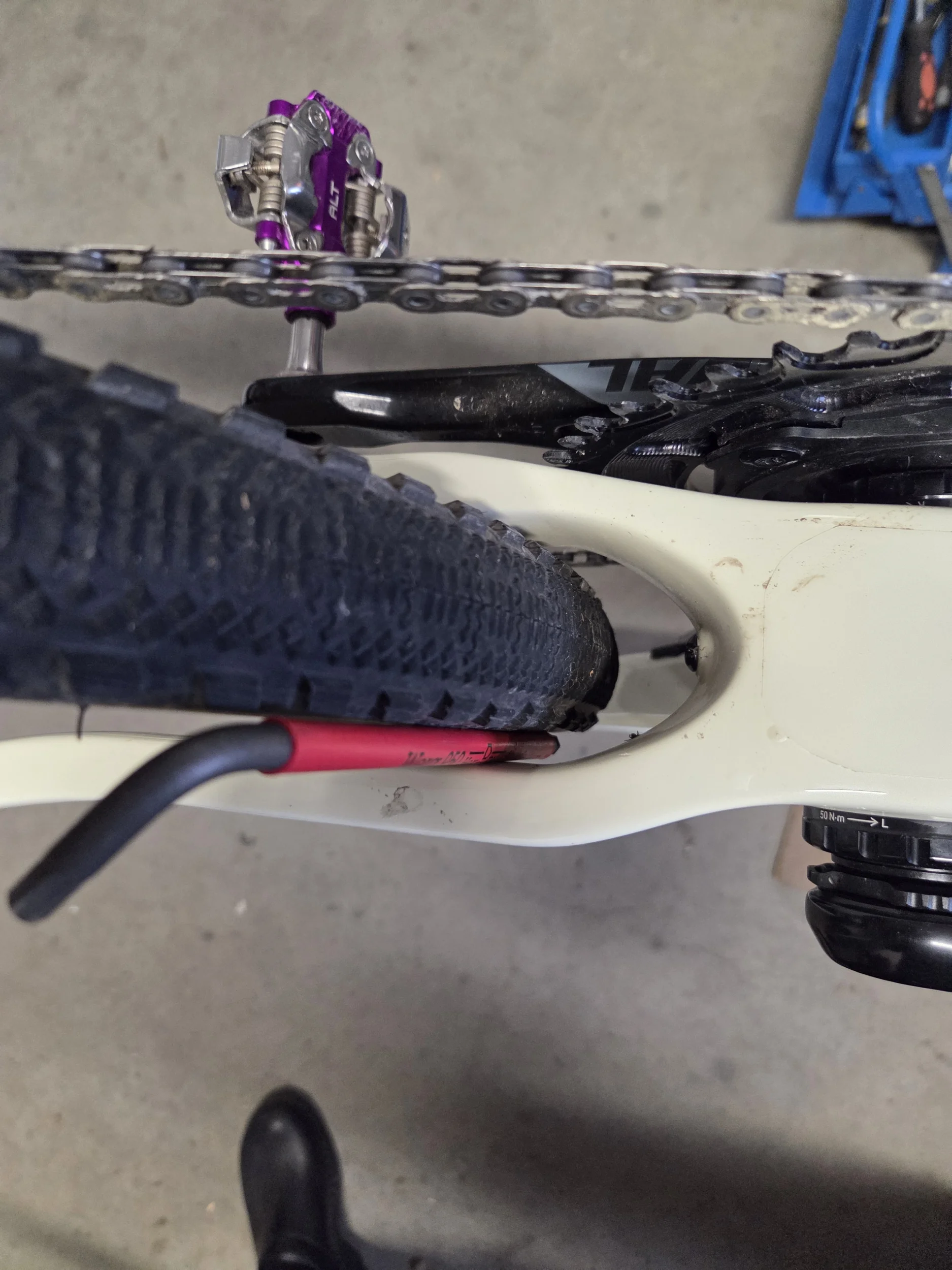

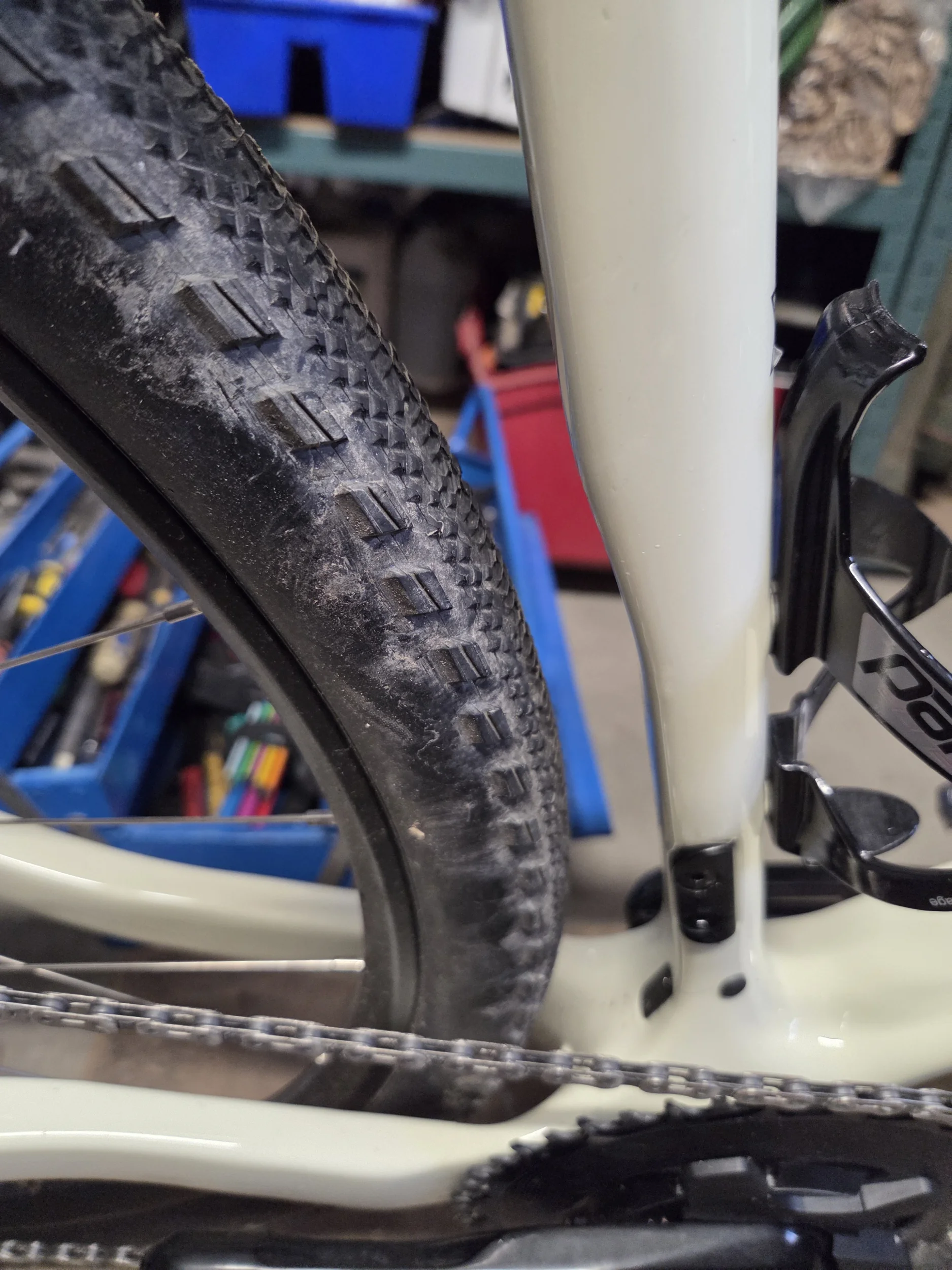

Med 45mm däck (mätt med skjutmått) är det 7,5mm utrymme där det är som trängst (vid kedjestagen) på den storleken jag har. Så 52mm däck med 4mm utrymme.

Däcksutrymmet kommer inte jag att använda upp ändå, så det har ingen praktisk betydelse, men specen ska vara rätt. Jag stör mig mer på att kedjestagen utan problem kunde varit 10mm kortare med samma däcksutrymme, dåligt utnyttjad design.

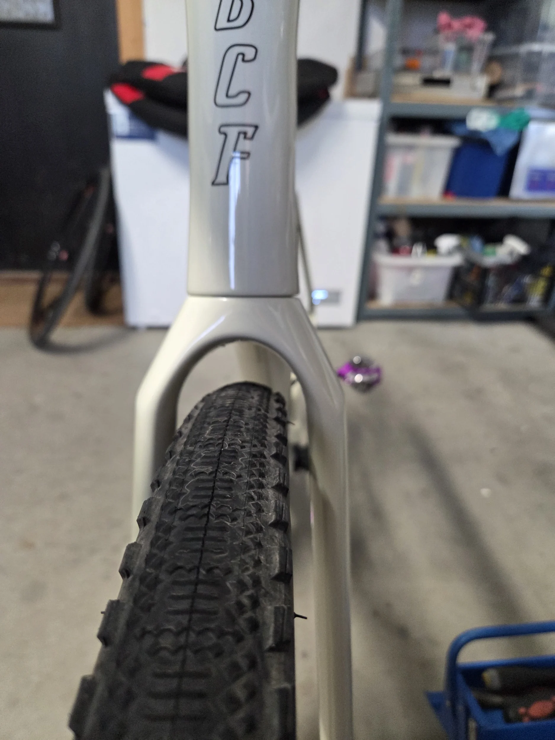

Lite bilder på däcksutrymmet. Det röda skaftet är 8mm och får inte riktigt plats, så 7,5mm frigång med 45mm däck. Resten av ramen och framgaffeln hade fått plats med mycket mer, förmodligen uppåt 60mm.
