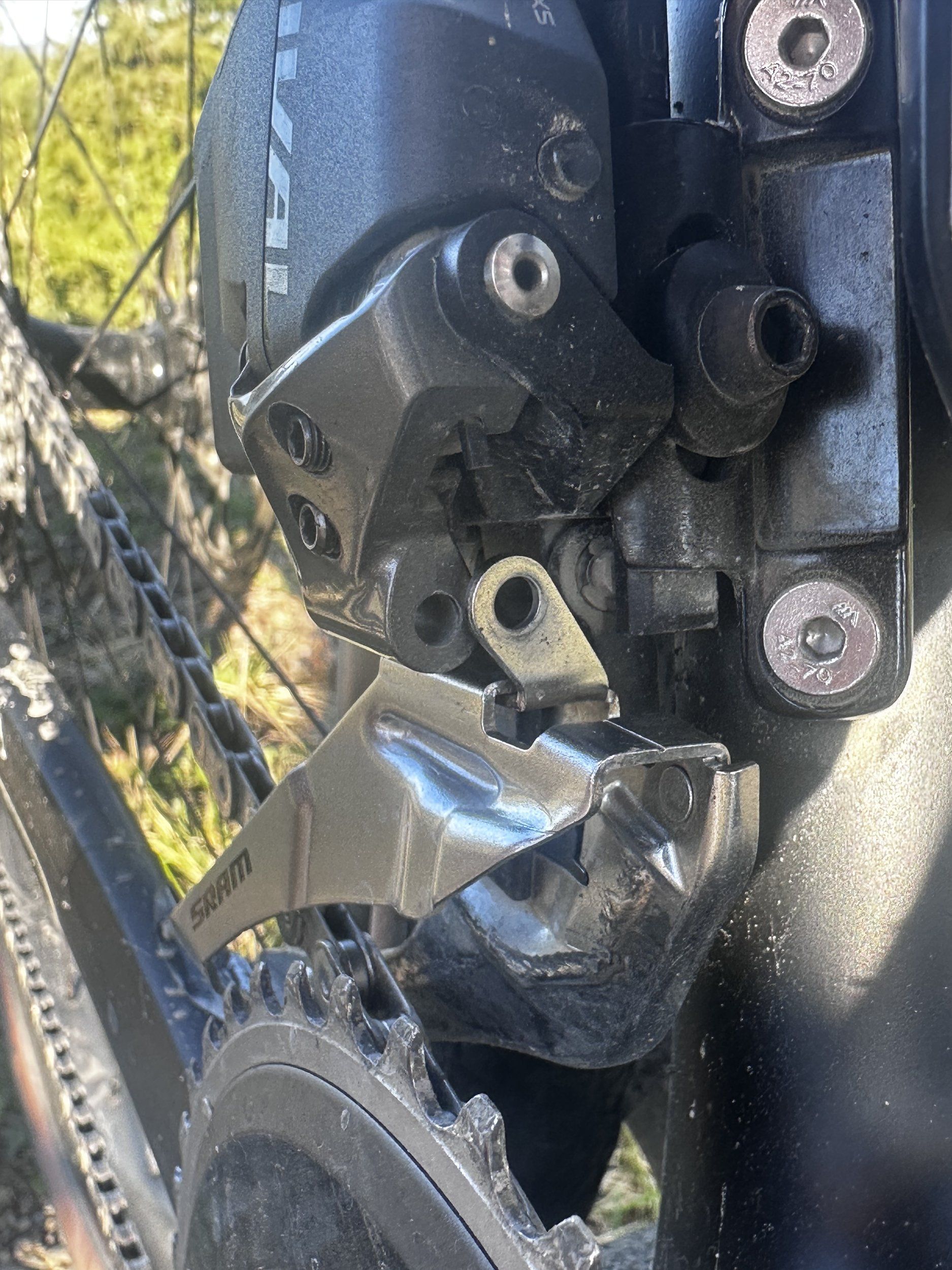

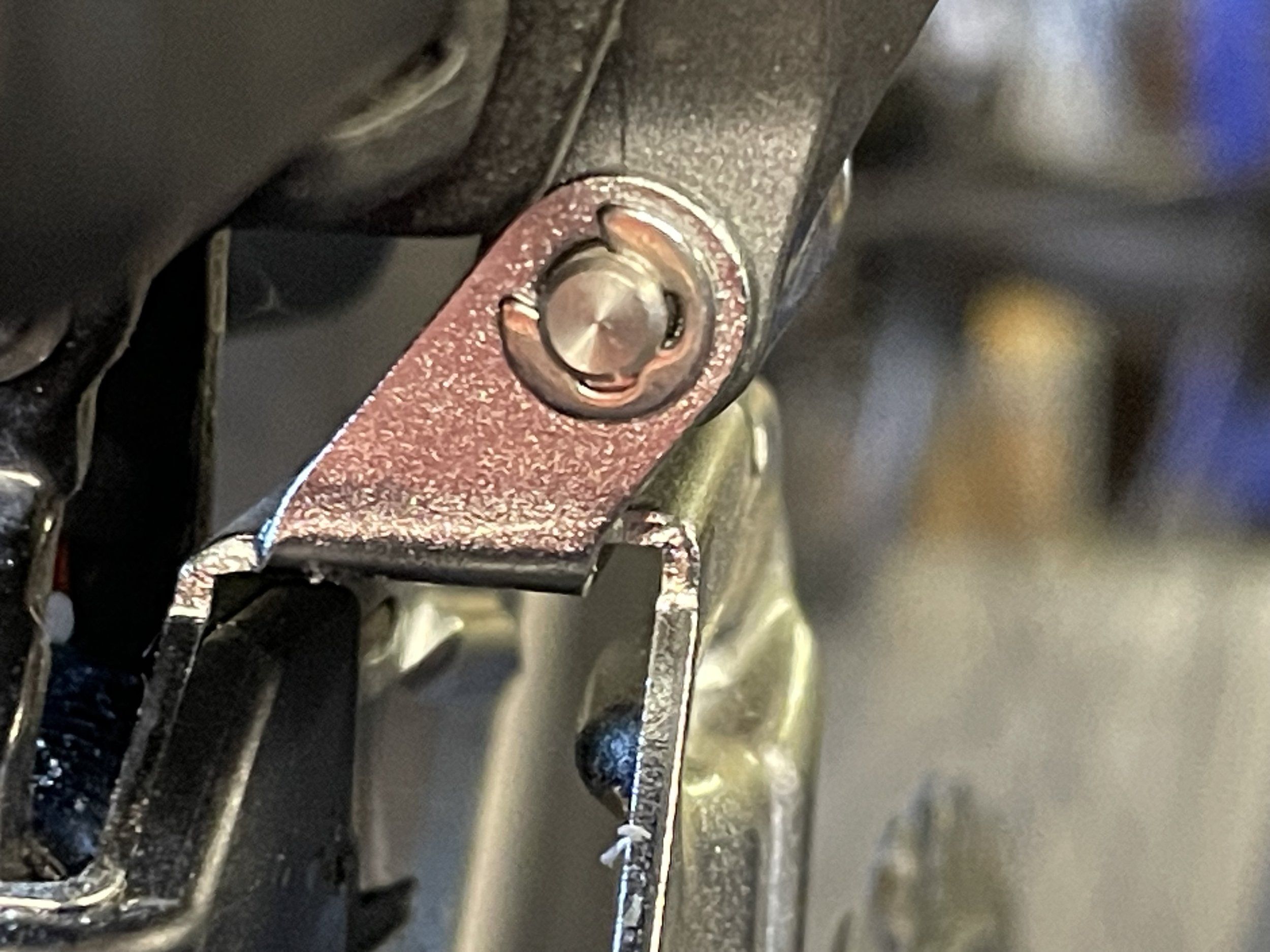

Jag har tappat en sprint till länkaget på Sram Rival axs framväxel.
Någon som vet om den går att beställa någonstans?

Men borde gå att lösa med en liten bit med rundstav med bricka och saxpinne på vardera sida.
Eller om du har tur och det passar:
Kapad till rätt längd.

Kolla om du hittar någon med en metallsvarv. Svarva ner skruvhuvudet på en skruv med lämpligt mått och passa även på att svarva ett spår för en segersäkring.

Jag har hört att den sprinten inte går att köpa. Den ska dessutom vara böjd på något sätt, så att svarva en eller byta mot en bult ska vara omöjligt. Han jag fick den här infon ifrån fick en ny växel på garantin. Han verkade trovärdig.

Det är enkelt att testa om det går bra med en rak bult i det där hålet. Bara att stoppa i en skruv med rätt diameter och prova att växla i mekstället.

Original så sitter den med segersäkring på baksidan. Det skall gå och ersätta den med en skruv och mutter egentligen, för håller man sig inom ”metallytan” på bilden så skall inte växlingen bli hindrad.

Om du är lite pillig av dig så bör du kunna få till det där spåret med hjälp av en borrskruvdragare och en bågfil också.
