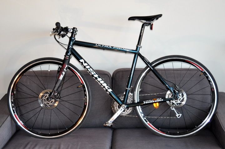

Min Nishiki har varit på service hos Sportson Södermalm och dessutom uppgraderats med carbongaffel. Hoppas den är snabbare och mindre stötig nu.
090427-10.jpg ht=478

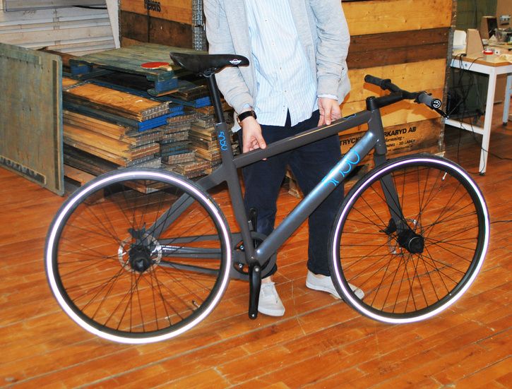

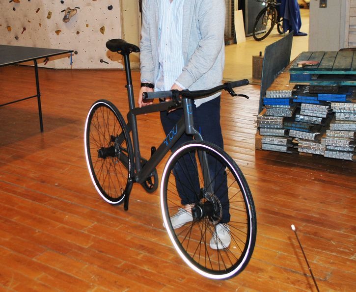

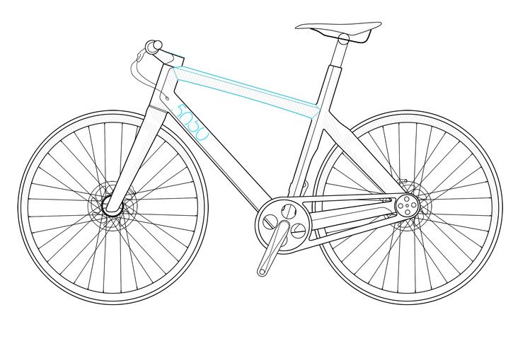

Min hoj, byggd och designad av mig, bara en prototyp än så länge...
Ram: Kolfiber/alu, "enkelsving" fram och bak Invändig vajerföring.
Drivlina: Navväxlar, 3 steg, remdrift.
Hjul: 28", byggda runt egensvarvade nav.
Däck: Kenda
Bromsar: Shimano LX med modifierade ok. Shimano bromsskivor.
Bromshandtag: Egentillverkade
Styre: Styrstam och styre ihopsvetsat, egentillverkat. Höj och sänkbar styrstam 70 mm.
Styrlager: Egentillverkat.
Sadelstolpe: Egentillverkat.
Sadel: 140 kronors sadel än så länge... håller på att tillverka en egen i kolfiber.
Handtag: Pro.
mvh/daniel

industridesigner: Grymt, Cannondale One som tanke? Vill gärna höra om hur den fungerar och om det blir tillverkning av den så man kan köpa en. :)

Skogling skrev:
> Kul hoj ! Liten nyfiken fråga bara, varför
> drivlinan på vä. sida ? :)
För att inte 'dra' på sidan utan 'sving'?
Våra Hojar, del II.
Kanske för att få enhetliga hjul fram och bak. Metoden användes bla på Vespor förr i tiden och då räckte det med att ha ett reservhjul med sig. Det passade liksom lika bra fram som bak. Nu använder man dock inte reservhjul på cykel men idén med "Lefty" både fram och bak kan ändå vara smart.
För om naven har snabbkoppling med knapp (som rullstolshjul) och är konstruerade så att bromskiva och drev sitter kvar på ramen/gaffeln vid avmontering går det väldigt snabbt att byta hjul vid en exempelvis en punktering. Används dessutom ett system med utbyteshjul tar det inte många sekunder för mekanikern/cykelaffären att "laga" ett platt däck. Med samma hjul fram som bak räcker det att lagerhålla en sorts hjul.
Trevlig cykel f.ö. Men en viktig sak saknas, skärmar. Montera gärna det så att det inte bara blir en fint-väder-cykel. För cykeln verkar ha lösningar och vara framtagen för att kunna gå att använda året runt :-)

Industridesigner:
Snygg cykel, riktigt cleanl! Är cykeln cyklingsklar? Anledningen att jag frågar är pga bromshandtagen, är wirarna/slangarna inte monterade eller är det invändig dragning även där?
Hur har du gjort med baknavet, är det ett Nexave 3 nav i en nya navkropp? På en pedlarcykel så skulle det förmin del räcka med 3 växlar, men då skulle jag vilja ha ett stort spann (växel för jobbiga backar, normalväxel och cykla fort växel).

Jag förutspår Industridesigner, som en intressant skapare av lowmaintainance hojar för folket! (om double-single svingkonceptet även omfattar även oss 100+ gossar (som iofs redan byggt ihop en hoj gjord av stål, bly och downhillkomponenter!))
Våra Hojar, del II.
Grymt fint faktiskt, synd att man inte kunnat vara med på något ide-möte, men du verkar ha klarat dig utmärkt utan mig :)
Många genomtänkta och snygga lösningar!

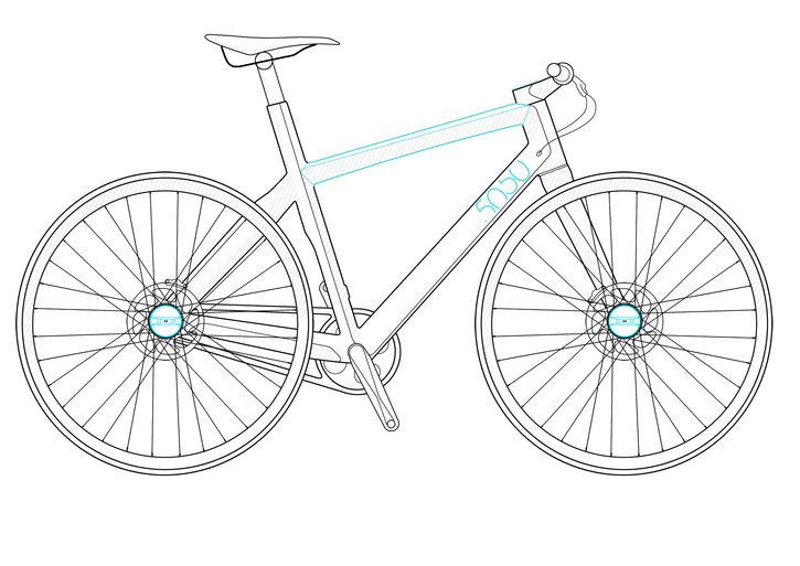

Hej ska se om jag kan svara på alla frågor och ge en bild av projektet. Det här är ju mitt examensarbete, modellen lämnades in i dag 16.00 enligt utsagd tid. Jag har inte sovit på 2 och en halv dag.. typisk studentstress antar jag.
Hela det här bygget började med tråden: http://happymtb.org/forum/read.php/1/1076522/page=1
En rätt livlig tråd, och den gav mig otroligt mycket.
Min utgångspunkt har ju varit ett enkelt cykel ägande och det här är MIN tolkning utifrån vad användare och mina tester har gett.
Är sjukt glad för eran respons, jag lackerade den klockan 5 i morse och nu får man bra respons, helt sjukt kul!
Den kommer säkert inte falla alla i smaken och jag har verkligen haft som mål att inte bara göra ännu en cykel med konstig ram.
Cannondale är en stor inspiration, men det finns många fler, svenska tillverkare med liksom!
Du skall kunna köpa den här cykeln som en ren rensad cykel som på bilden. Sedan kan du utrusta den som den passar DIG, är du sport?Touring?Racer?Stekare, ja den skall passa dig.
RAM:
Ramen är inte bara showoff, vill inte berätta allt om funktionen på den men den inbjuder till mångfald. Kommer ha en monter på cykelmässan i slutet av augusti så jag kommer spara lite överraskningar till dess. Anledningen till symmetri är vid byte så är det enklare med allt på samma sida, dessutom ser det ut som en vanlig cykel från ena sidan och från andra sidan blir det ..va ska man säga…..nått som stör ögat lite, det fattas nått liksom och det är väl ett element som gör att hojen blir lite egen.
Målet är att en produktionsklar cykel skall väga runt 9 kilo i grunden.
DRIVLINA:
Drivningen är lite speciell, den sitter ju på ”andra sidan”. Drivremmen sitter utanpå ramen, så du behöver inte dela ramen eller ta bort hjulen för att byta rem(när den nu behövs bytas) Själva drivningen sitter också på ramen så du trär naven över en drivaxel, på sätt behövs inga kablar lossas till navväxeln när du tar av hjulen. (växlarna är lite speciella och lite på protoyp stadiet än så länge. Själva växelreglagen är lite speciella med, som om man lagt ihop rapidfire och gripshift, kommer bilder på det sen.
Anledningen till att jag valde tre växlar är för att det räcker för att ta sig uppför en backe och kunna gasa på lite ibland.
Cykeln kan man inte cykla på, den har ingen drivrem i kedjeskyddet, har haft enorma problem med att få tag på drivrem, men har beställt.
Det är absolut ingen rymdteknologi i den här hojen, den är fullt produktionsklar, det som behövs är ett företag som vill satsa på den som en seriös cykel och inte bara ser den som en nisch hoj.
Min ambition är att bygga en till cykel för att kunna testa den seriöst. Den här skall ut och synas först och främst.
Lovar MASSA bilder på cykeln sen när skolpresentationen den 11:e maj är gjord, till dess står den inlåst i förråd på skolan.
5050 är väl helt enkelt fifty fifty, häflten, den är ju på ett sätt hälften av en vanlig cykel.
Med vänlig hälsning/Daniel

Fan va duktig du är industridesigner! Impressive stuff. Skulle absolut kunna tänka mig att äga en sån som stadscykel. hoppas att den når hela vägen till cykelaffärerna!

Rippa skrev:
> > ramen,
> Genidrag!
Kommer inte vänstervevarmen väldigt långt ut? (Det som brukar kallas q-faktor)
EDIT:
Väldigt snyggt i övrigt!
Våra Hojar, del II.
Fyfan vad snyggt ID! Annorlunda, men av rätt orsaker. Smarta lösningar, men inga konstigheter. Jag tycker att den är intressantare än många konceptcyklar från stora cykelföretag. Var jag ute efter en pendelcykel, och den fanns ute på marknaden skulle jag absolut kunna köpa den.

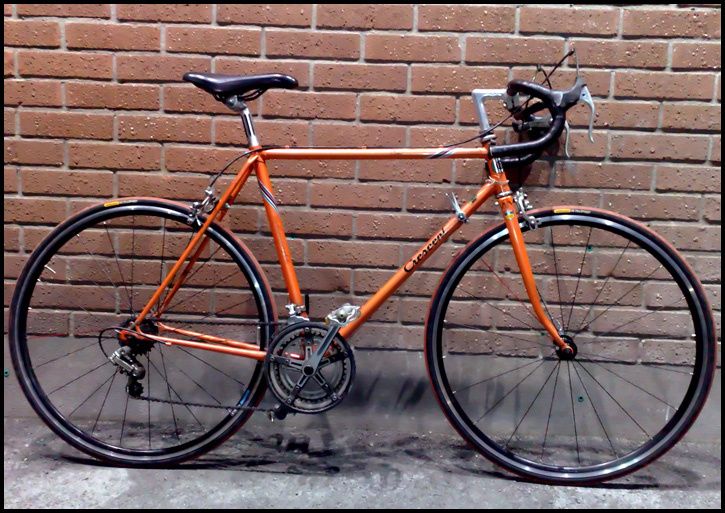

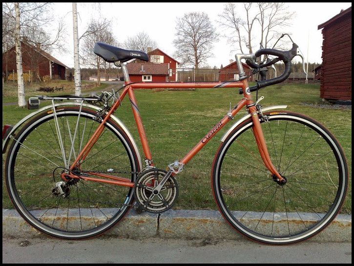

Senaste 'nyförvärvet'. En till gammal racer men denna gång i mer mänsklig storlek! :)
cres01.jpg ht=544
Efter 'snabbfix', fick slita som ett odjur med att få ur sadelstolpen som hade ärgat fast, slutade med att jag fick såga loss skiten och sedan slå lös bitar tills den lossnade helt!
cres02.jpg ht=513
> > > ramen,
> > Genidrag!
Beror väl på bredden på bakre axeln. Kan tänka mig att den blir smalare med drevet utanför drop-outen ihop med navväxel. För övrigt har jag 128mm vevaxel på en av mina cyklar. När blir Q faktor en faktor undrar jag?
Om inte annat löser det ju en hel del kring "underhållningsfri", som ju var ett stort ingångskrav i projektet. Remdrift (sjukt underhållsfritt) som samtidigt går att ta väck o byta på ett enkelt sätt. Punka fixar du utan att ta av hjulen. Bara där är ju två stycken features som markant förenklar ägandet. Bra gjort om du frågar mig. Inte bara är den snygg, den uppfyller även uppställda mål. Om den håller och har en rimlig produktionskostnad så ser jag ingen anledning till att den inte skulle sälja. Jag skulle garanterat vara intresserad om jag var på jakt efter en fit-n-forget pendlare.
