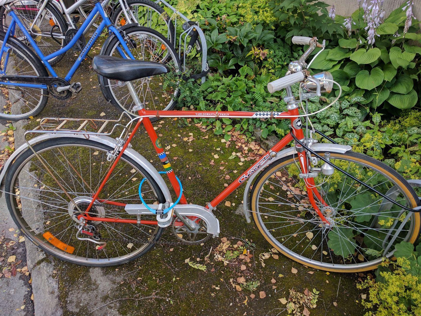

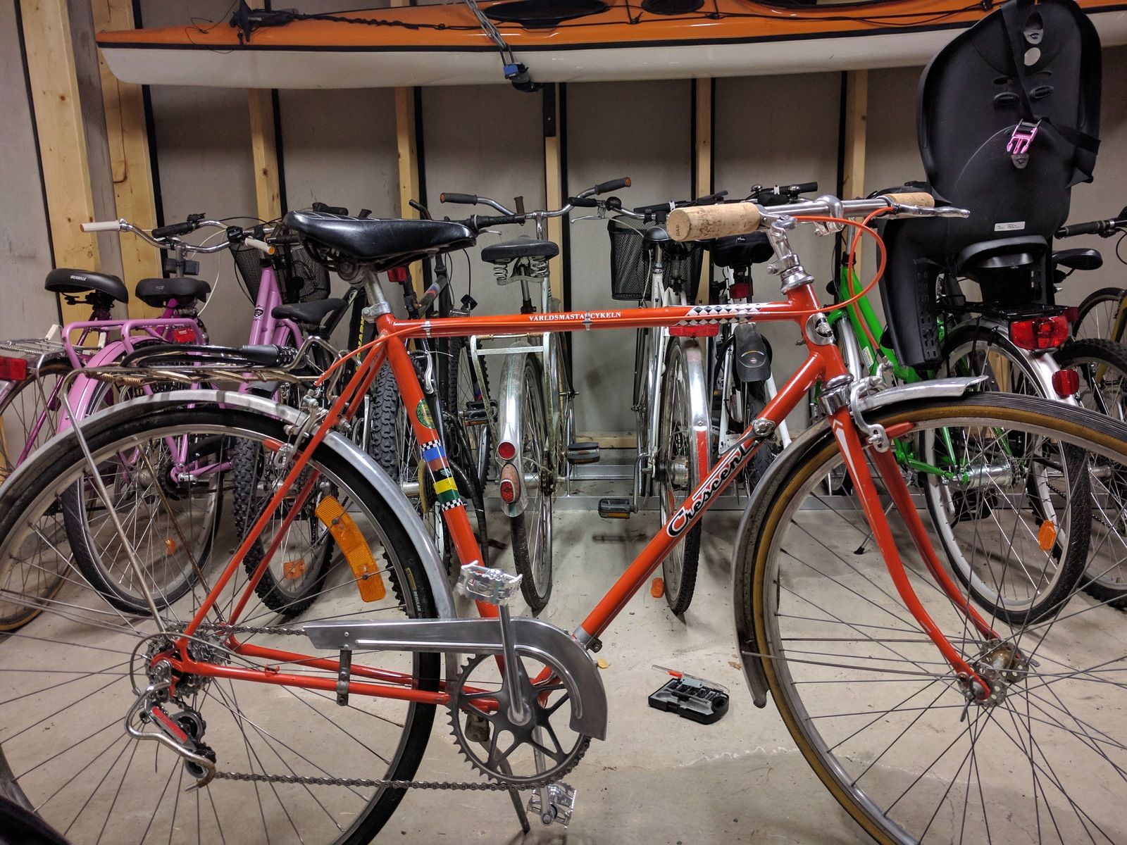

Köpte denna för att jag kände att jag behövde komma igång med att cykla efter uppehåll på 18 år. Nu för tiden behövs pakethållare för sonen att åka bakpå, stänkskärm är praktiskt osv. Hade ingen koll på olika modeller av världsmästarcykeln men var ändå lite sugen på en. Rätt fint skick, kommer behöva en rejäl genomgång, men allt verkar vara i original och fungera, till och med lampan. men om man pratar racerram så är det väl ett snedköp, inga lödda Reynolds här, men hoppas att den duger för ändamålet mindre familjeutflykt, till butiken osv.

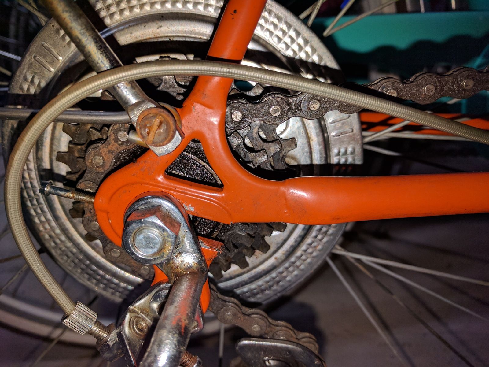

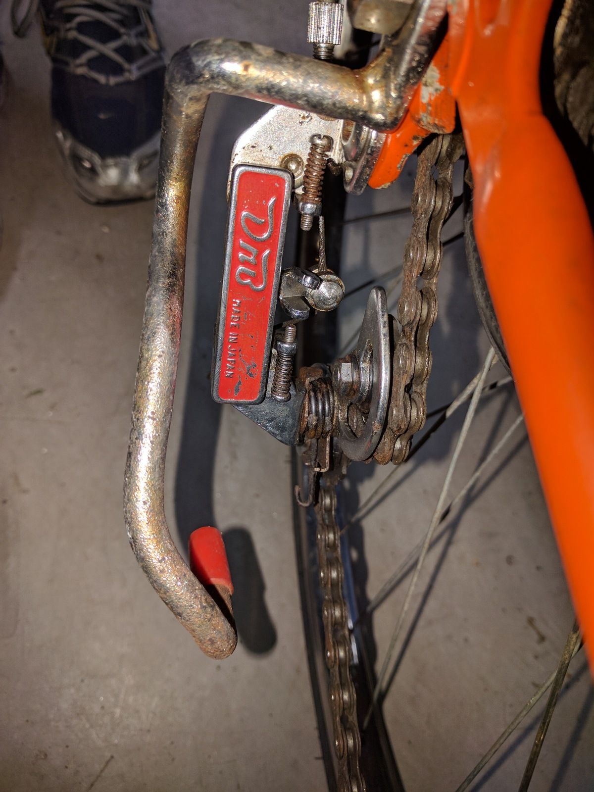

Tänkte börja med att putsa upp den, köpt ny 5-speed frihjul, nytt rakt styre, nya bromshantag, vajer, vajerhållare (de gamla var så rostiga), kool-stop -klossar, nya handtag. Nya pedaler och en Brooks B-17 åker väl på sedan. Tänkte hålla en bygg- logg här helt enkelt. Kan ju vara aldeles för mycket pengar på en hoj som kanske t.o.m var medelmåttig för sin tid, bör vara från ca 1976(?) hjälp att datera skulle vara kul. DNB bakväxel är första gången jag stött på, haft svårt att läsa om den då det inte finns supermycket på nätet men den sticker ut lite med sin röda lack. :)

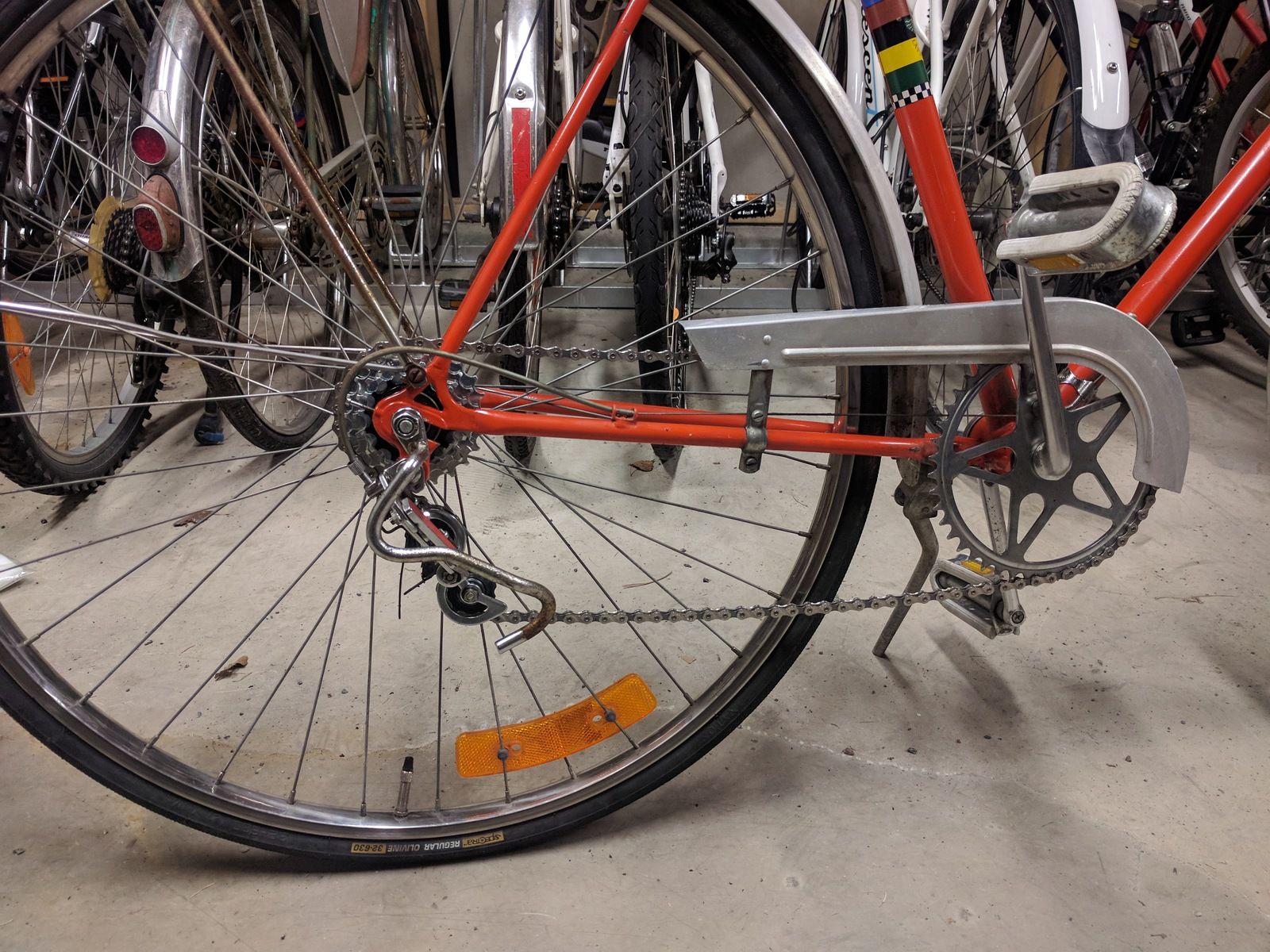

Så, bytt frihjul och kedja!
Märkte att det rasslade lite i baklagret så jag slet loss det med, gjorde rent och fettade om med det fett jag hade liggandes hemma. PBC... Får se hur länge det håller.. :)

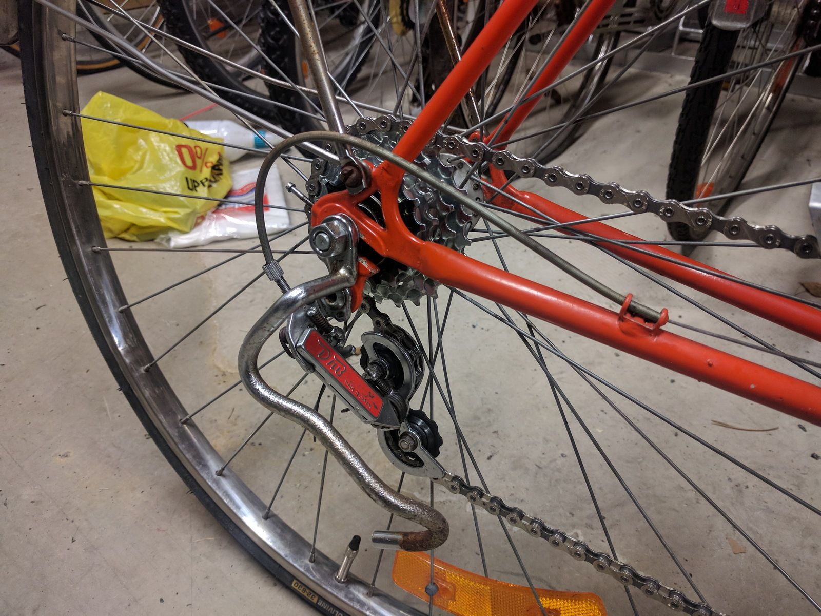

Pro tip:
Om kedjespännaren på bakväxeln inte spänner som den ska efter att ha tagit loss kedjan... Vrid kuggpartiet moturs ett halvt till ett varv!
Vips så håller den kedjan lagom stum! Tog ett tag av kliande på huvudet innan jag fattade varför kedjan var så slapp..

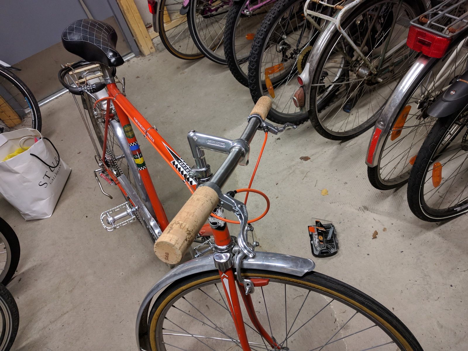

Hmmm, har köpt "ny" dia compe styrstam men ser att den stam jag har inte sitter med en kilbult. Finns liksom ingen skruv i toppen på styrstammen. Den är böjd som en svanhals.
Är det någon som vet hur f#n de tänkte här? Funtade på att vrida loss all och hoppas på att den lossnar, men jag antar att det kan behövas våld i någon riktning också... Och största frågan, kommer det funka med kilbult här?!
Världsmästarcykel?

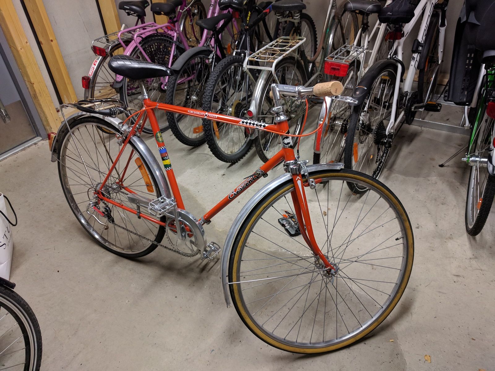

Styrstammen var av modell "svanhals" men jag lyckades hitta en Gran compe med exakt diameter, så den sitter fast med både inre klämma och en extern som fäste orginalet. Korkhandtag och ett par billiga men hyggligt stilrena bromshandtag. Stilbrott så att det heter duga men det gamla styret finns kvar om andan skulle falla på... :)
Svårt att hitta touringtrampor med diameter 12mm vid gängningen, det fick bli ett par så snarlika man kunde hitta. tanken är att kanske köpa ett par touringpedaler från samma tillverkare och byta lager + stam men de funkar helt klart för det de ska göra och jag känner inte att jag orkar byta vevlagerhus för att få till det med 14mm-pedaler, det funkar bra annars. Är inte ute och tävlar än så länge. Tror faktiskt att jag pillat mer med cykeln än cyklat på den i effektiv tid...
